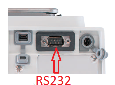

Не нужно никаких особых знаний, в руководстве по эксплуатации весов должен быть раздел про этот интерфейс, например про RS232, и описание как с ним работать, в каком виде весы выдают данные, по запросу они их выдают или постоянно шлют и т.д.
Хотя бы ссылку на свои весы дайте, название модели и т.п., лучше если есть pdf с руководством.
Оптимально, если интерфейс будет простым - RS232, тогда к весам можно будет подключить хоть компьютер, хоть микроконтроллер.
P.S. нашел картинку весов с RS232, разъем для подключения должен выглядеть примерно так
2021-06-28_102017.png (3965 просмотров) <a class='original' href='./download/file.php?id=196303&mode=view' target=_blank>Загрузить оригинал (90.49 КБ)</a>

рс232 обычно есть на торговых весах, цена вопроса рубля 3-4 за новые. вопрос в сопряжении.

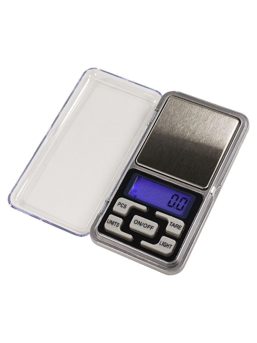

Заготовка имеет заранее заданный вес, с некоторым допуском. Но бывают заготовки, превышающие эти допуски. Визуально их от остальных не отличить, поэтому и нужен этот сортировщик. Партии заготовок бывают и 1000 и 2000 штук, вес разный, от 1 до 4 грамм. Поэтому сортировщик должен иметь возможность оперативно перенастраиваться на определённый вес. То есть забил вес, например 2.5 грамма, с допуском в плюс 0.05 грамм, получается диапазон веса от 2.50 грамма до 2.55 грамма. Всё что легче или тяжелее отсеивается в брак.
Пока всё это делается в ручную, на обычных весах. Типа таких.
13366560-2.jpg (3953 просмотра) <a class='original' href='./download/file.php?id=196304&mode=view' target=_blank>Загрузить оригинал (89.75 КБ)</a>

rosp, это очень дорого и сложно. Китайские весы в Вашей схеме работать не будут, они при ручном использовании через раз показывают точный результат, а с автоматикой в обще неизвестно что намеряют.
Посмотрите сколько стоят электронные лабораторные весы, если сумма для Вас нормальная, покупайте и собирайте на них.
Схема как у раскладчика SMD компонентов, раскладчик берёт деталь , кладёт на весы и в зависимости от веса раскладывает по разным коробкам.

rosp, этот "калькулятор", что на Вашей картинке, подойдет только для человека-сортировщика.
rosp писал(а): Опишу полную задачу...
Скажите, чем Вас не устраивает человек в качестве сортировщика?
Обучается легко, укомплектован эффекторами, перенастраивается легко, сможет работать с имеющимися весами, ничего не нужно паять, программировать, дать ему 3 ведра и пусть раскладывает после взвешивания:
1. меньше нормы,
2. норма
3. больше нормы.
P.S. Это я не издеваюсь так, просто с Вашим уровнем знаний эта задача автоматизации нерешаема. А если еще и бюджет на уровне весов за 400 рублей... Можно даже не начинать.

Не устраивает тем, что этот человек я))))))) Затрачивается масса времени на это мероприятие. Нанимать кого то не вариант по ряду причин.
Уровень знаний согласен, почти нулевой. Спаять, соединить готовые компоненты смогу, но не более
И бюджет не ограничен 400 рублями, это просто был пример весов. Я даже не на таких взвешиваю, а на более точных и с большим разрешением .
