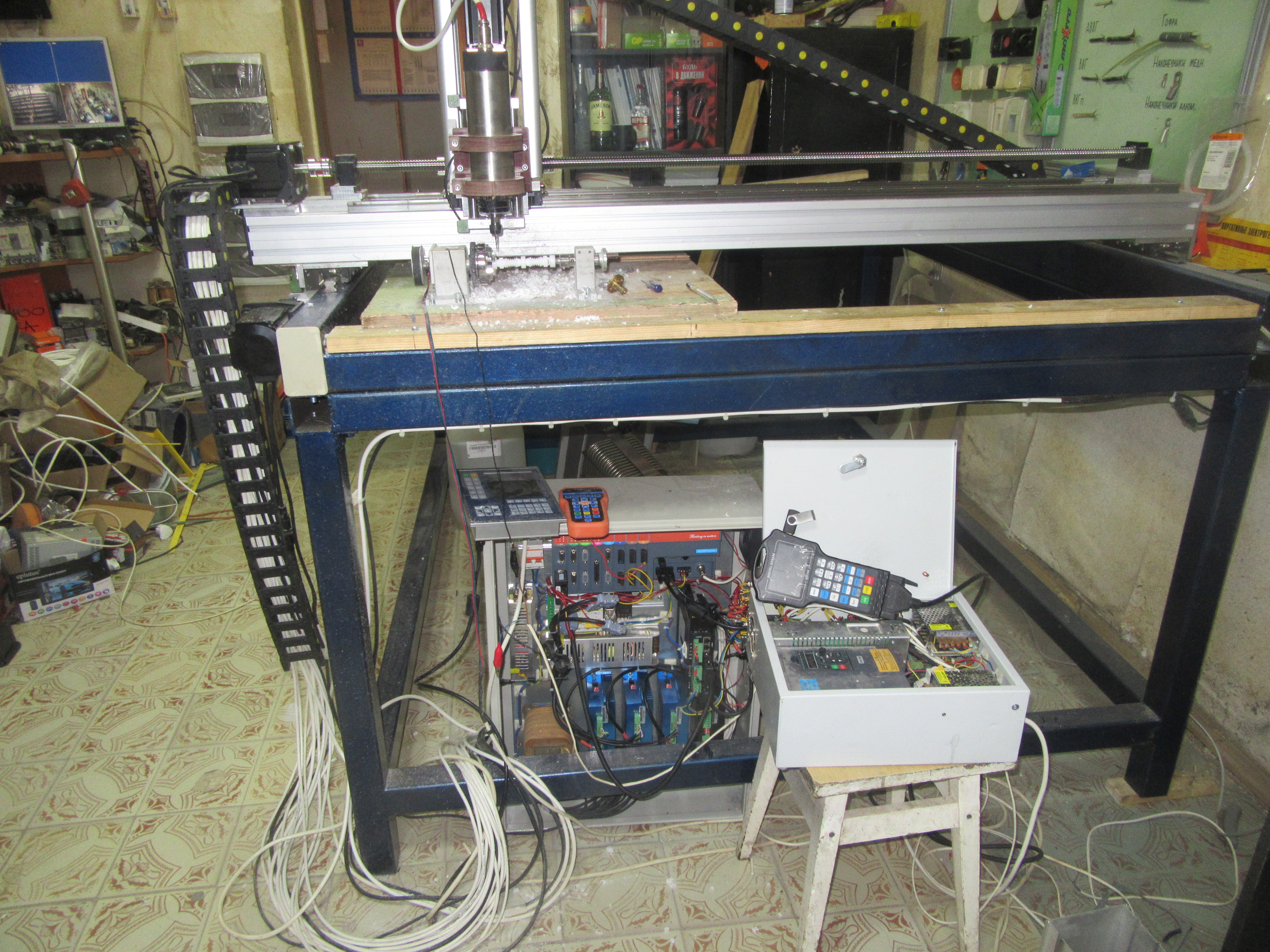

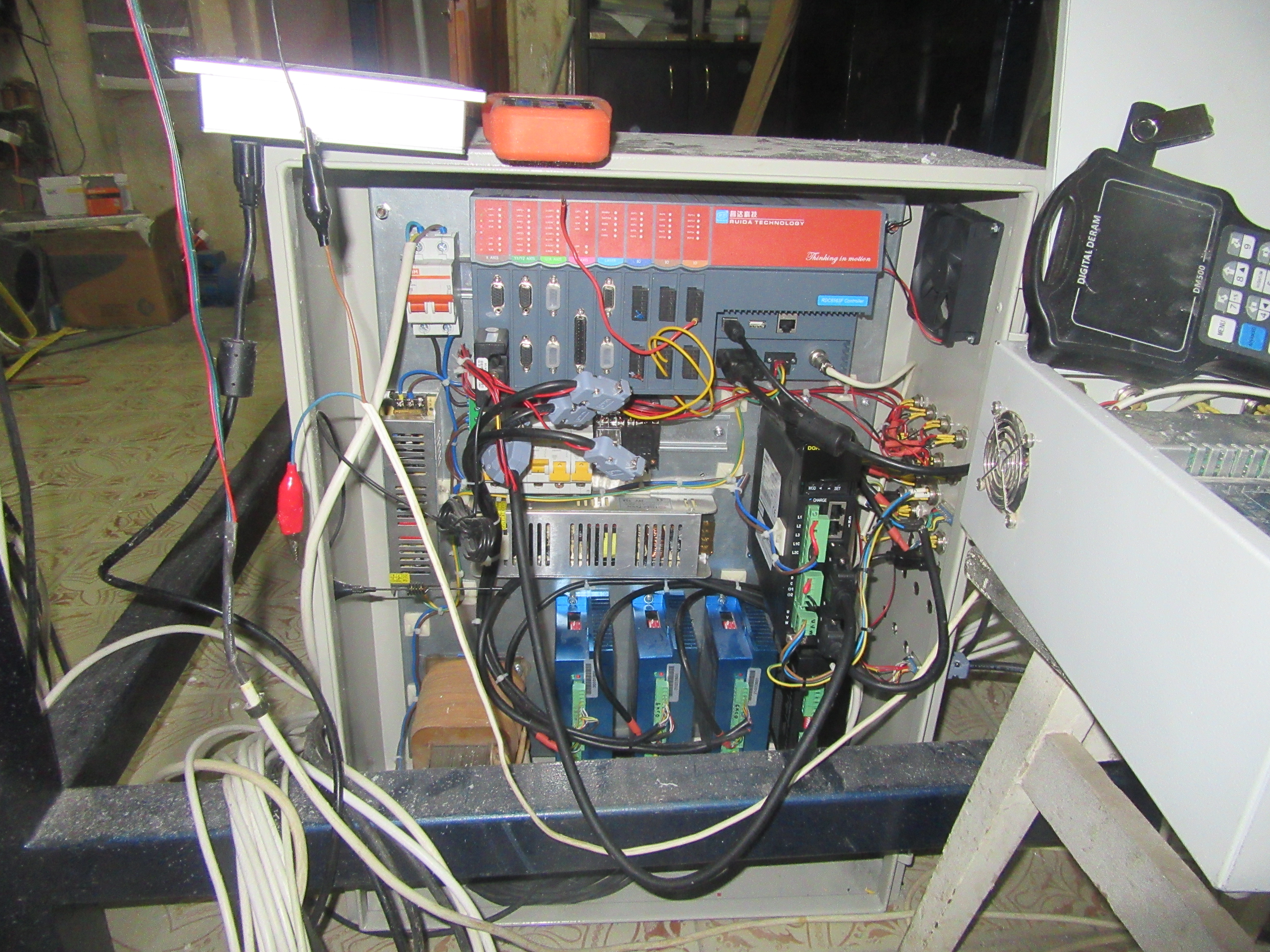

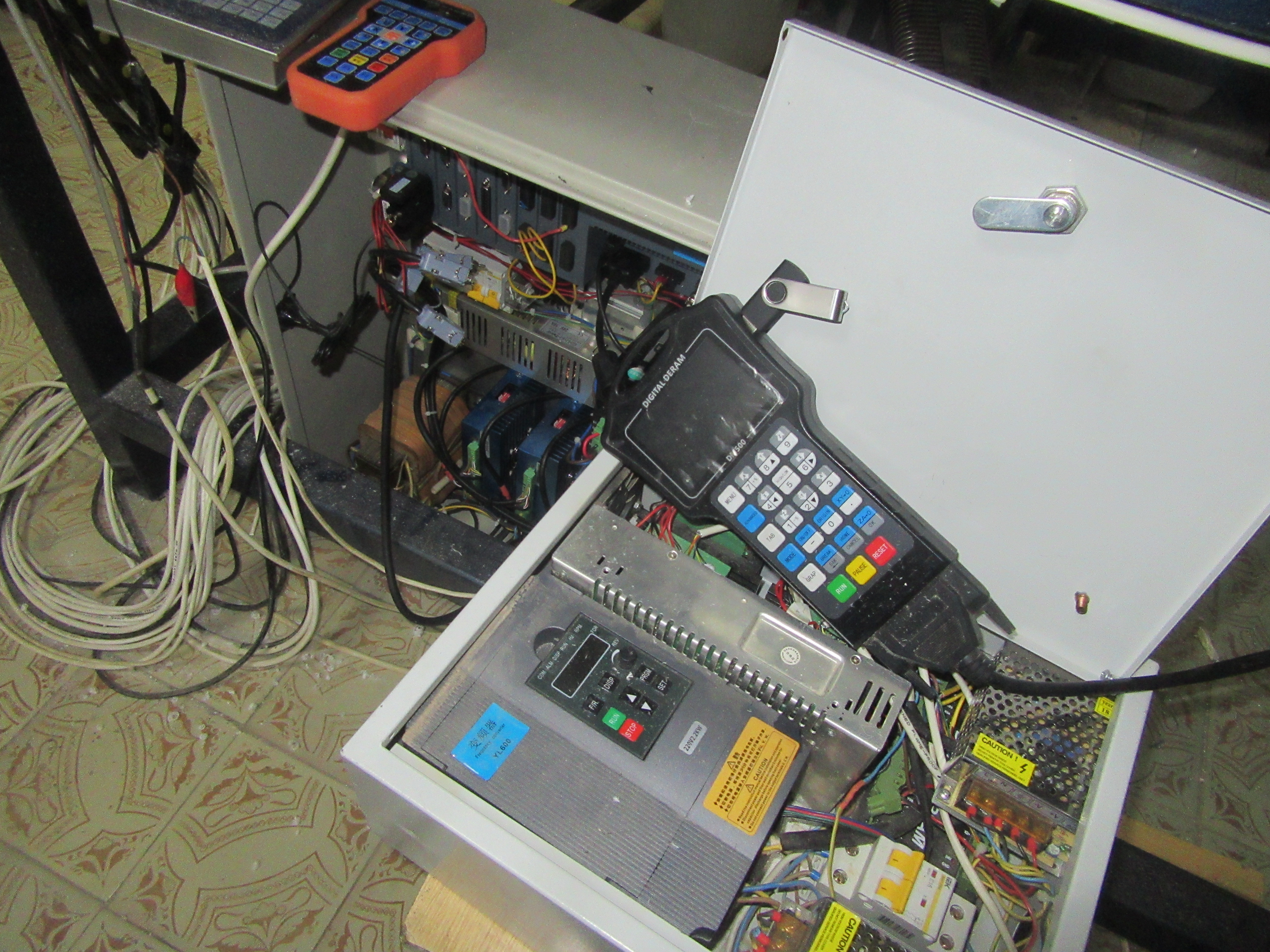

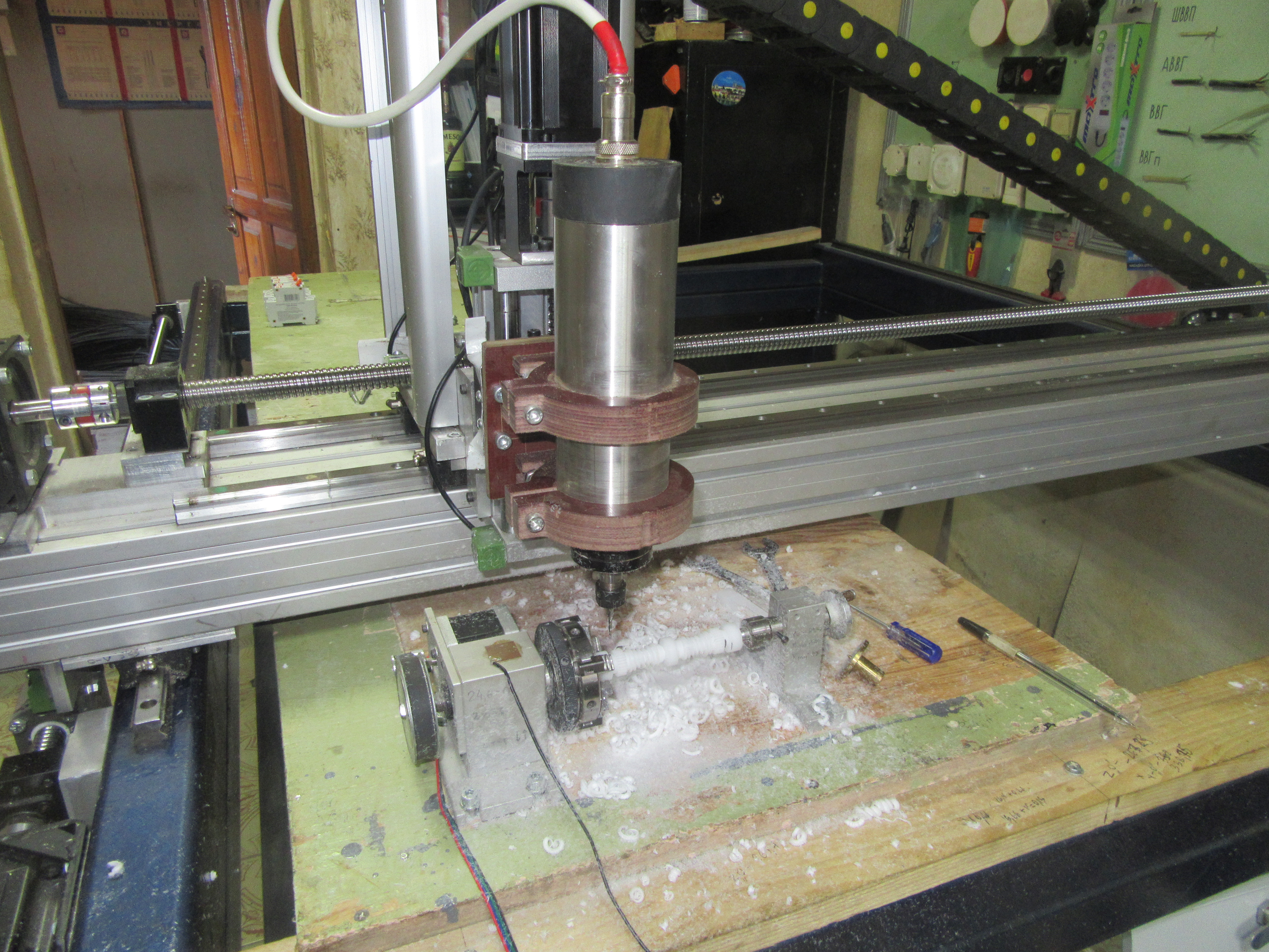

Сообщение Voldemar7070 »
IMG_2469.JPG (4112 просмотров) <a class='original' href='./download/file.php?id=198354&mode=view' target=_blank>Загрузить оригинал (6.04 МБ)</a>
Всем привет!Процесс идет.Серву DORNA к оси Z подключил, хотя "попотеть" пришлось с недельку приходилось переводить подробную инструкцию с китайского на английский а потом на русский.Интересное выражение "прыжок лягушки" означающее срабатывание емкостного датчика очень понравилось!!! Контроллер RUIDA тоже устраивает главное ,что в нем уже встроен этот датчик , а точнее контроллер датчика! Единственная проблема это программа управления RDCutist а не известная на просторах Ютуба CupCut. Хотя здесь все похоже.Да спасибо за помощь с паролями,очень помогли. Сейчас заказываю режущую головку с Китая WSX KC13 и планирую излучатель RFL-C1000 Raycus. Пока все идет станок не простаивает.Сделал гибрид подключив мозги от 4-х осевого ЧПУ фрезера на основе контролера DM500 и шпиндель 1,5 кВт. Здесь тоже пришлось попотеть все с той же осью Z т.к. тут управление сервой не аналоговым +-10в , а step/dir сигналами ,но все получилось.

Владимир, подскажите по подключению Dorna к ЧПУ - какие контакты используются. Сигналы с энкодера A+A-B+B- заводятся на драйвер или на контроллер ЧПУ?
Voldemar7070
Сообщения: 58
Зарегистрирован: 23 июн 2021, 11:51
Репутация: 9
Re: Собираю оптоволоконный лазер 1300х1300 500Вт по металлу
Сначала по второму вопросу.Сигналы А и В это сигналы на вход контроллера ЧПУ это мне подсказал neonas см. выше(большое ему спасибо).Далее скажу что по подключению я брал схему подключения Yaskawa она есть в мануале.По своим записям откопал как я подключал(но могу и напутать перепроверь). 1-я цифра пин на контроллере вторая на драйвере и цвет провода.8-5с. 20-6с/ч. 17-33з/ч. 4-34з. 18-35кор/ч. 5-36кор. 14-47ж. 16-48б. 3-40б/ч. 15-45сер/ч. 2-31серый. 12-32серенев. 1-1ж/ч насколько я помню разьем который был с контроллером уже был распаян или могу путать с кабелем с драйвера на всякий случай расписал цвета.И теперь самое главное методом научного тыка как я программировал
При подключении сервопривода к системе RUIDA в
режиме лазера .
1.Ввод заводских установок AF05---SET---P.int ---^(удерживать)----
---перезагрузка
2. PA 000-h0011 (где 0010-управление аналоговым входом +/-10в
0001-напрвление движения)
3. PA 200-d0002 (где0002 формат мастер –энкодер)
4. PA 509-b1010 (где 1000-подключает DI8(48пин)-«0» скорость
и 0010 DI6(45пин)-сброс ошибок)
5. Перезагрузка

По первому вопросу не могу ничего сказать т.к. станок в режиме лазера еще не запущен.Нет самого главного -излучателя! Пока столкнулся с двумя проблемами первое это флешка которая была в комплекте это просто USB накопитель(тогда хер с ней) или ключ ? При втыканиии сильно греется и я не стал экспериментировать.И второе Контроллер требует код авторизации 12 или 14 символов.Для чего не знаю? Если есть информация буду благодарен!
