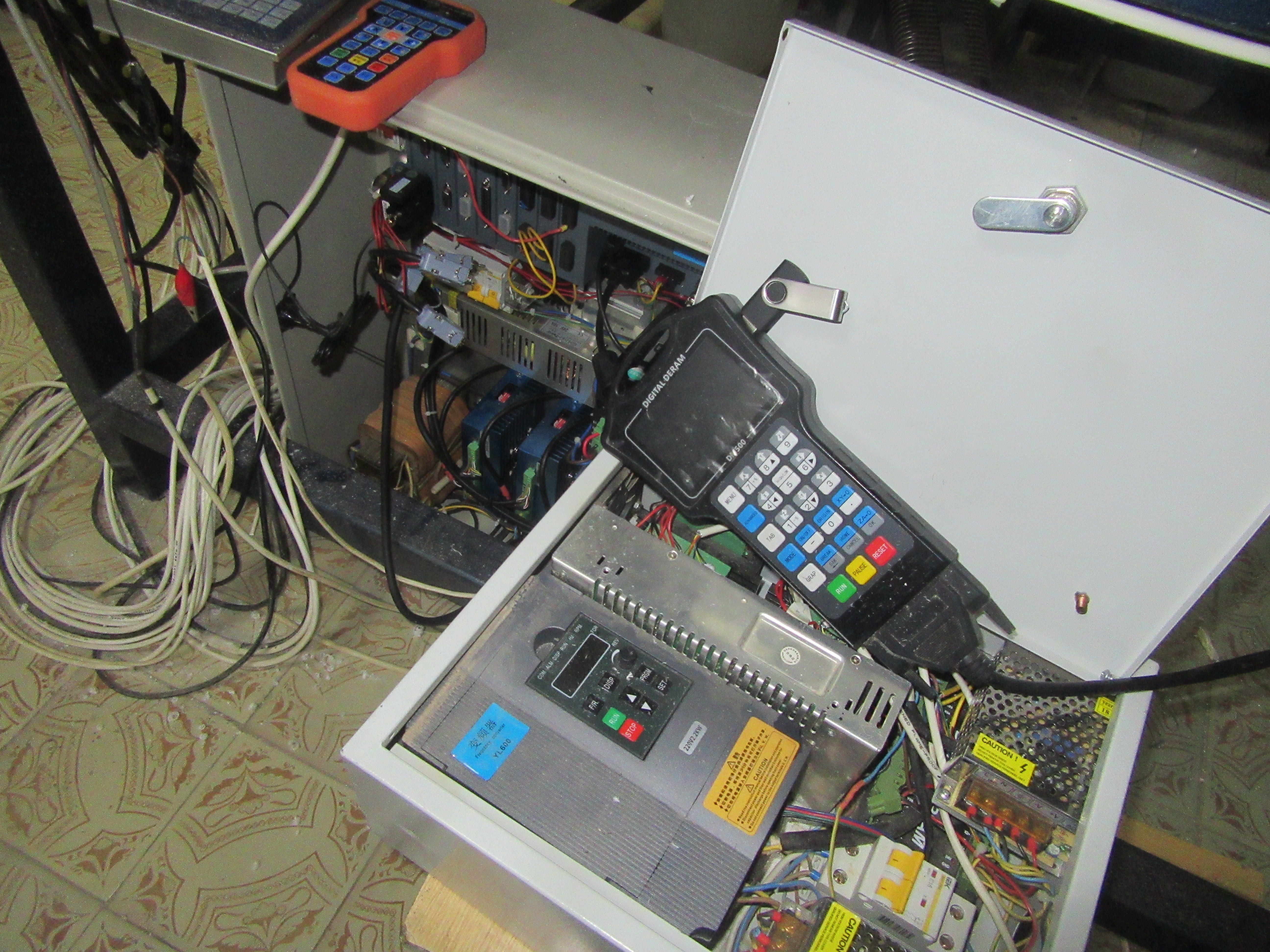

Емкостный датчик стоит в голове BT210S , в комплекте с контроллером есть передатчик amplifier
Т.к. лазерным станком раньше не пользовался не знаю на сколько необходим пульт, но если понадобится у контролера есть порт интернет и можно управлять с планшета под виндовс

Re: Собираю оптоволоконный лазер 1300х1300 500Вт по металлу
Вы путаете входы и выходы. Для АНАЛОГОВОГО управления сервой (оно же управление в режиме скорости) надо: Входной сигнал (В СЕРВУ ИЗ КОНТРОЛЛЕРА )+-10 Вольт. Чтобы контроллер узнал где серва находится ему нужен сигнал от серводрайвера. Это сигналы А+, А-, В+,В- из энкодера. (Из серводрайвера в контроллер). Что касается подойдет он или нет, я не знаю. Думаю, что крутится он будет. А вот сойдутся ли сигналы SON, ALR, и так далее, я не уверен. А так DELTA ASDA A2 хороший драйвер. Мне понравился.Voldemar7070 писал(а): ↑ Вот сейчас изучаю DELTA ASDA A2 вроде должен подойти.Но не хочется купить "кота в мешке" и спалить экспериментируя.В мануале на стр.318 вроде написано что вх.импульс АВ фазный.
Решил остановиться на EPS-B1 DORNA. есть подробная инструкция на русском https://purelogic.ru/docs/elektronika/S ... ion_ru.pdf
Скорее всего это китайская копия японского сервака Yaskava (рекомендованного в инструкции системы управления)..., ну очень похожа распиновка разъемов.
Сначала по второму вопросу.Сигналы А и В это сигналы на вход контроллера ЧПУ это мне подсказал neonas см. выше(большое ему спасибо).Далее скажу что по подключению я брал схему подключения Yaskawa она есть в мануале.По своим записям откопал как я подключал(но могу и напутать перепроверь). 1-я цифра пин на контроллере вторая на драйвере и цвет провода.8-5с. 20-6с/ч. 17-33з/ч. 4-34з. 18-35кор/ч. 5-36кор. 14-47ж. 16-48б. 3-40б/ч. 15-45сер/ч. 2-31серый. 12-32серенев. 1-1ж/ч насколько я помню разьем который был с контроллером уже был распаян или могу путать с кабелем с драйвера на всякий случай расписал цвета.И теперь самое главное методом научного тыка как я программировал
При подключении сервопривода к системе RUIDA в
режиме лазера .
1.Ввод заводских установок AF05---SET---P.int ---^(удерживать)----
---перезагрузка
2. PA 000-h0011 (где 0010-управление аналоговым входом +/-10в
0001-напрвление движения)
3. PA 200-d0002 (где0002 формат мастер –энкодер)
4. PA 509-b1010 (где 1000-подключает DI8(48пин)-«0» скорость
и 0010 DI6(45пин)-сброс ошибок)
5. Перезагрузка
режиме лазера .
---перезагрузка
