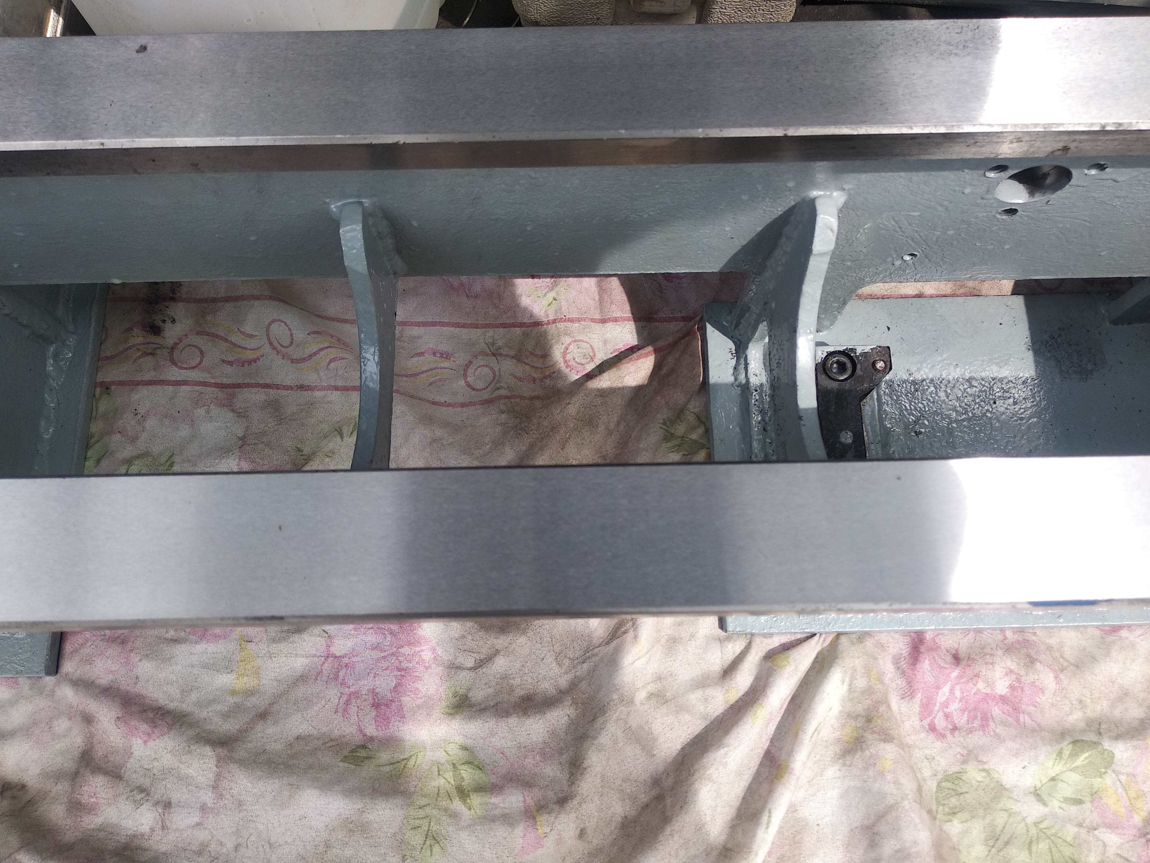

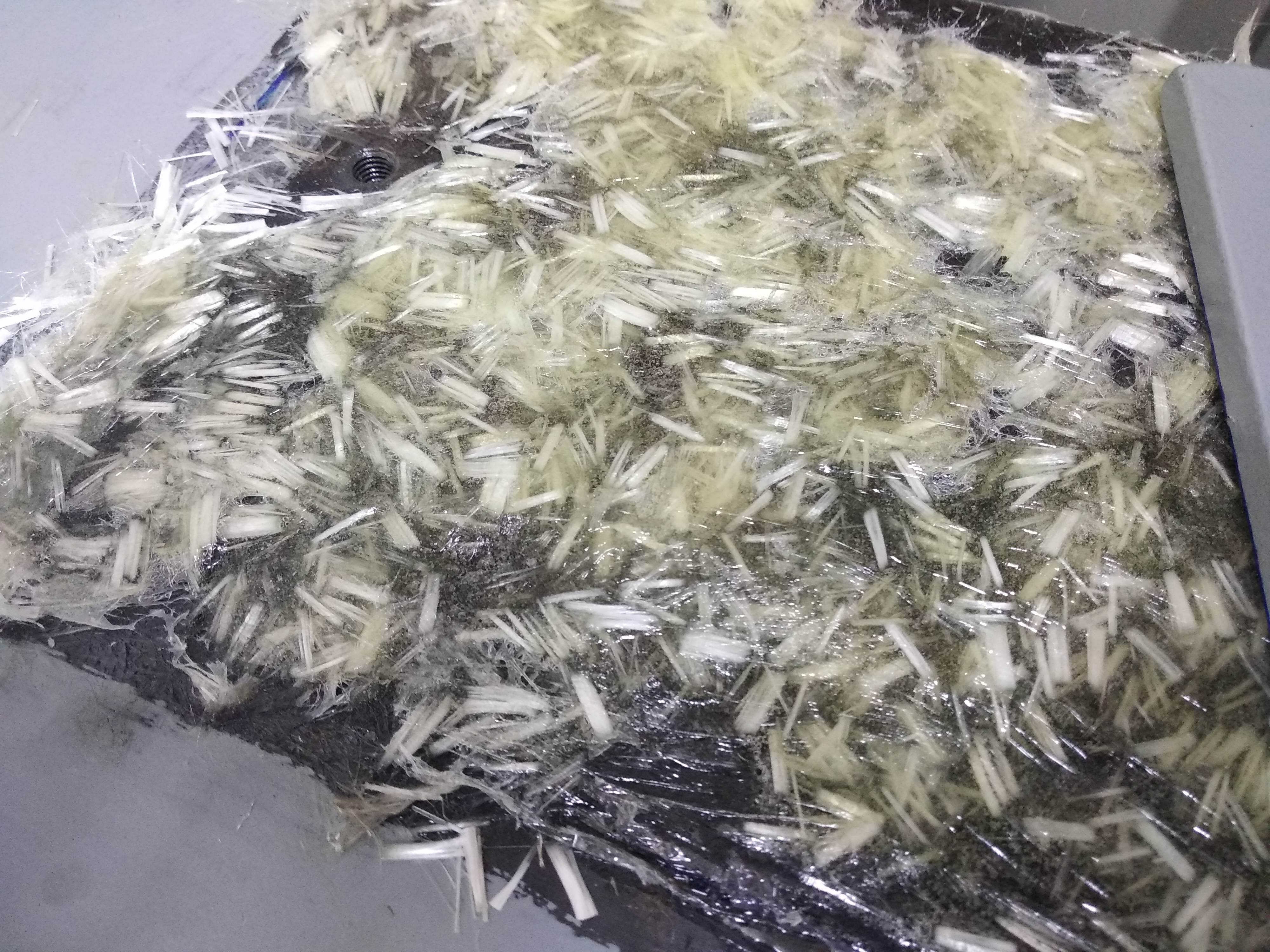

Помешал с эпоксидкой резаное стекловолокно.
Технологию в итоге не рекомендую категорически.
Поставил пока на это мессиво станину через пищевую пленку, так как уже размешал. Посмотрю что выйдет. Завтра сниму и наверно наложу потом ещё один слой эпоксидки с песком. Главное чтоб смола застыла.
Если не застынет, меньше геморроя будет. Проще все это будет снять, и положить другой слой.

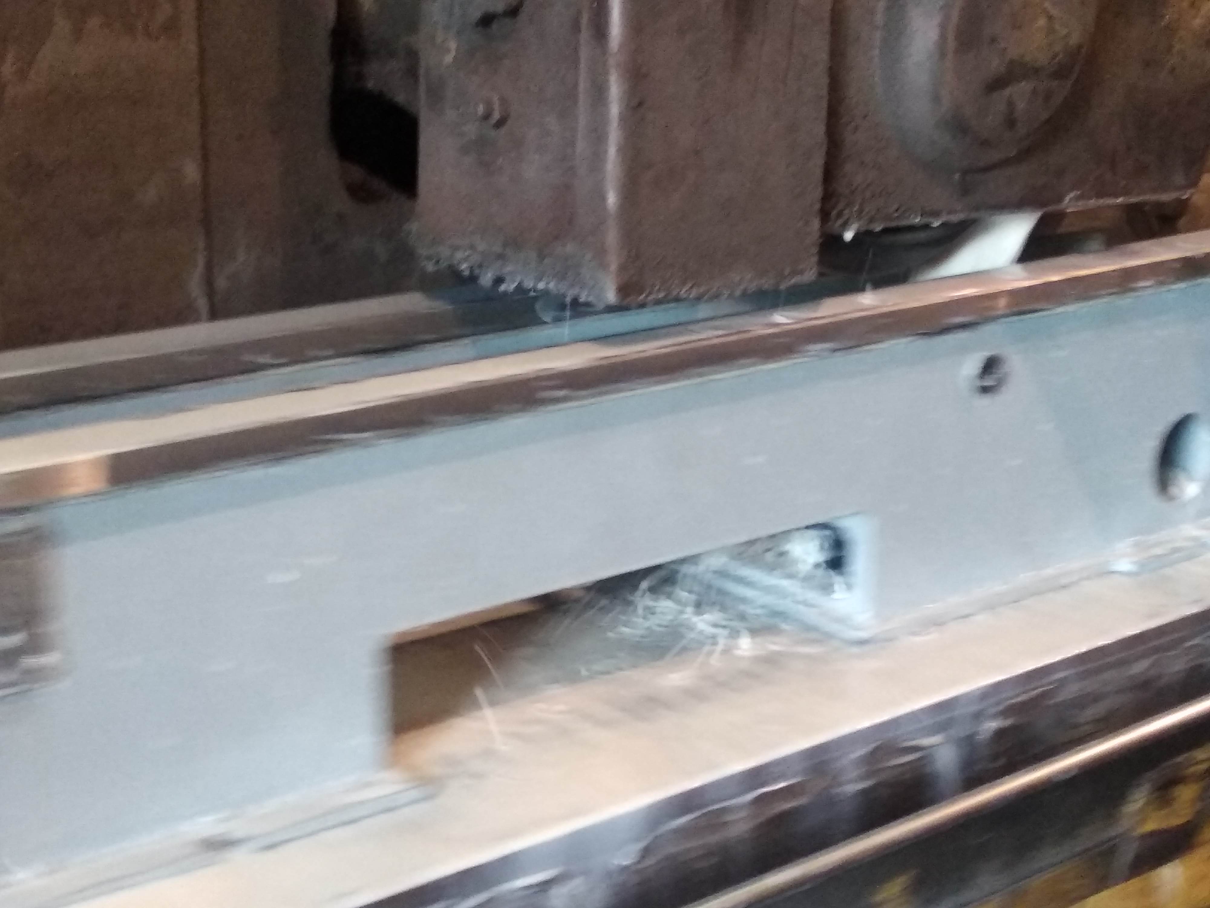

Сегодня снял станину. Пищевая пленка отошла даже не прилипнув. Смола застыла. На вид получилось хуже чем порнуха. Но.....получилось. Смола заполнила необходимое количество пространства, станина станка стала как влитая. Так что успех есть. Но в следующий раз буду применять сыпучий наполнитель.
Теперь будем заниматься продольной подачей.

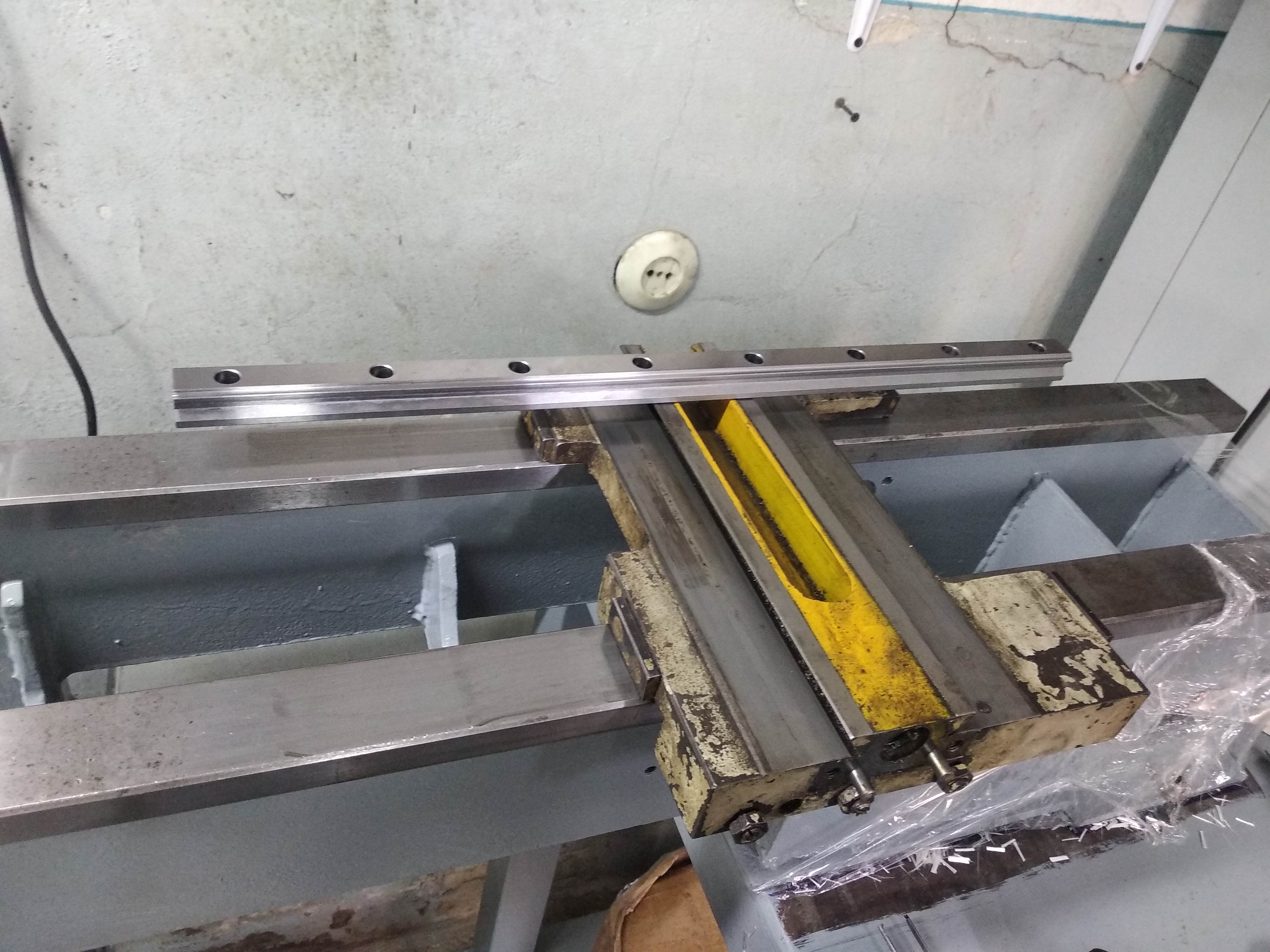

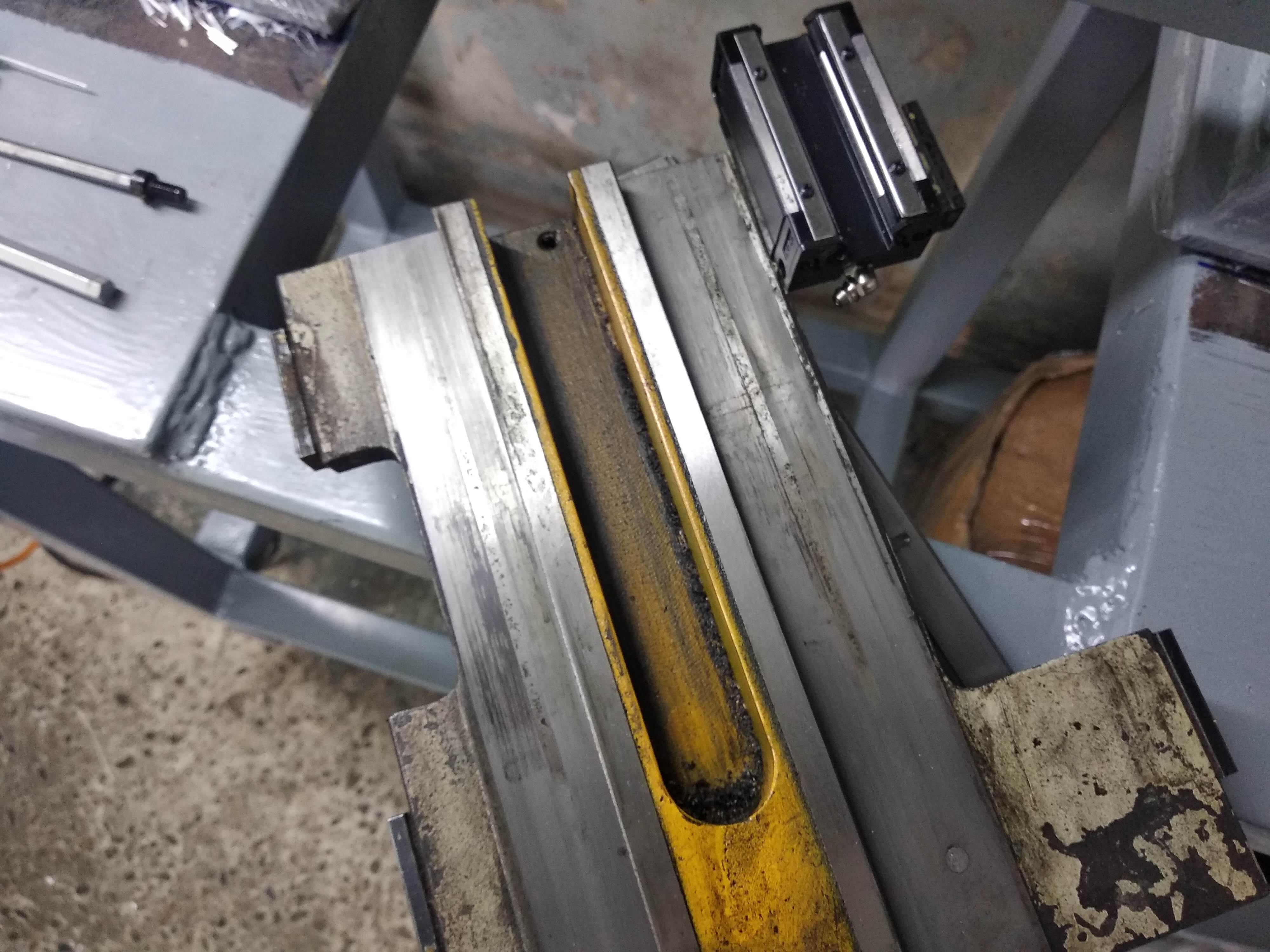

Ситуация с передней призмой следующая.
Ширина где каретка ездила 39.96 по микрометру. Ширина где она не ездила 39.98. итого имеем сто процентное подклинивание в самой дальней точке от передней бабки, если выбрать люфт возле.
Верхняя поверхность тоже подтерта. Верхнюю плоскость станины мне готовы пошлифовать. Так что рельсы похоже надо ставить. Хотя....отклонение в 0.01-0.02 на детали не будет сильно меня
беспокоить.
Что скажет уважаемая общественность? Я вот думаю, что надо шлифовать и ставить на рельсы сразу, чем все равно делать почти полную разборку потом и переводить на профильные рельсы.

Re: Токарный МК 3002 ЧПУ
Лично я, за рельсы, если они в наличии, или не жмут карман.
И сразу станет понятно, как высоко всё поднимется (поперечка), относительно оси вращения шпинделя

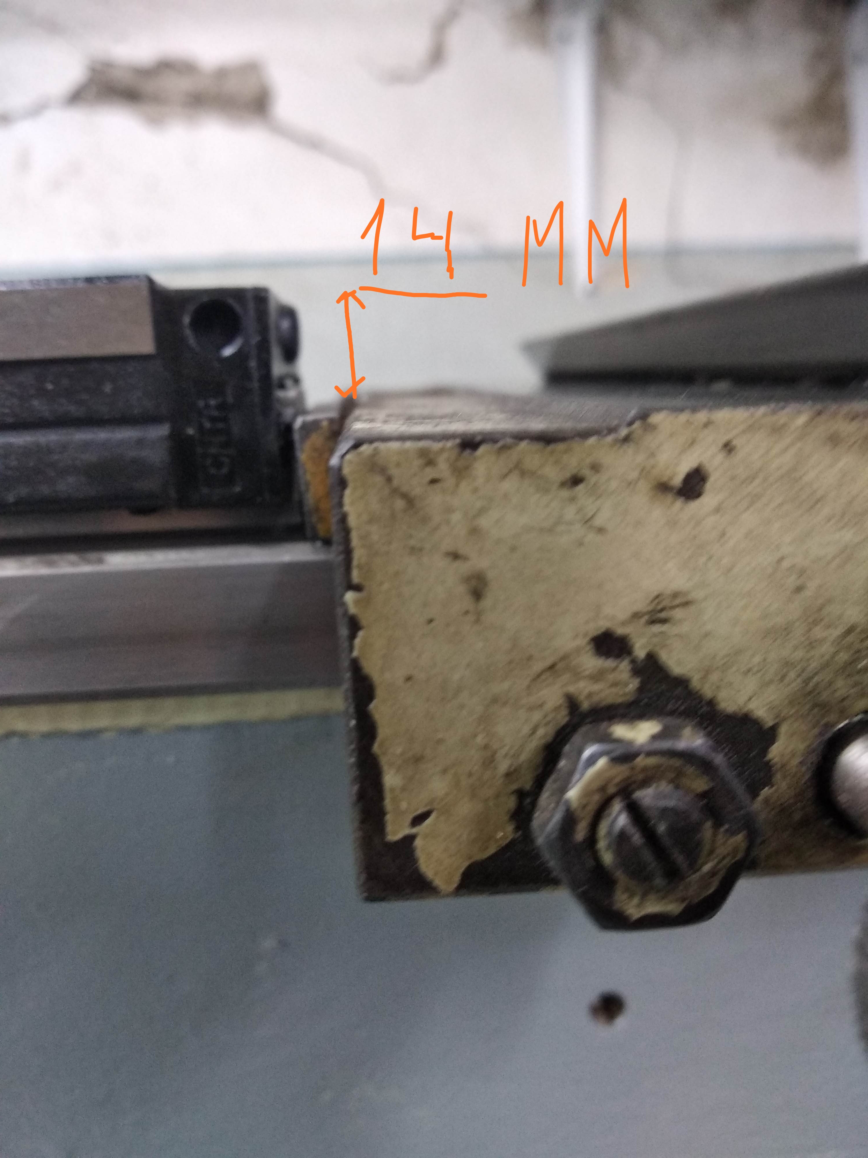

В наличии есть но короче на 10см чем надо. Покупал для тв16. Так что придется купить еще. И станки и токарный 16м05а переведенный на подшипники, и фрезерный 675й и сверлилка не китайская, в общем с инструментальной базой по минимуму есть.)))
Направляйки с конца попробовал сверлом. Сверлится нормально. Не прокаленые в усмерть. Так что склоняюсь к рельсам тоже. Заодно можно будет на рельсы бабку заднюю поставить.
То, что поперечка поднимется, оно понятно, но куда без этого.
Вот фото. Там видно, что относительно родной плоскости каретки, плоскость каретки рельсы уже выше. Померял. Выше на 14мм.
Бабку переднюю на плиту стальную поставлю если что.
А карман оно всегда жмёт. Но есть волшебное слово - надо! 😁😁😁😁
Рельсы бывают и низкого профиля. Если память не подводит, то серия ЕG

ievgenij писал(а): ↑28 июн 2021, 15:09 Сегодня снял станину. Пищевая пленка отошла даже не прилипнув. Смола застыла. На вид получилось хуже чем порнуха. Но.....получилось. Смола заполнила необходимое количество пространства, станина станка стала как влитая. Так что успех есть. Но в следующий раз буду применять сыпучий наполнитель.
Как вы добились такого восхетительного результата? Вы, что прост намазали эпоксидки и сверху посыпали рубленным волокном?? :idiot:
Ваще это делается немног не так, разводится эпоксидка, туда сыпется стекло, мешается, сыпется, мешается, сыпется, мешается пока смесь не станет +- однородной как каша. Потом этой кашей уже заполняется нужное.
А у вас стекло даже не пропиталось эпоксидкой, когда оно пропитывается оно становится практически прозрачнм.
Смысл этой затеи ваще не понятен. просверлили бы станину да прикрутили болтами, чем такое...

Опыт сын ошибок трудных. Мешал со стекловолокном сперва, потом клал на стол
Кручение пальцем у виска я пропущу. Главное вышло, результат есть. Дальше можно уже не думать о данной проблеме.

Хорошо когда есть в доступе плоскошлифовальный. Буду ставить рельсы. Родные суппорта с передачами либо продам, либо использую для своих проектов

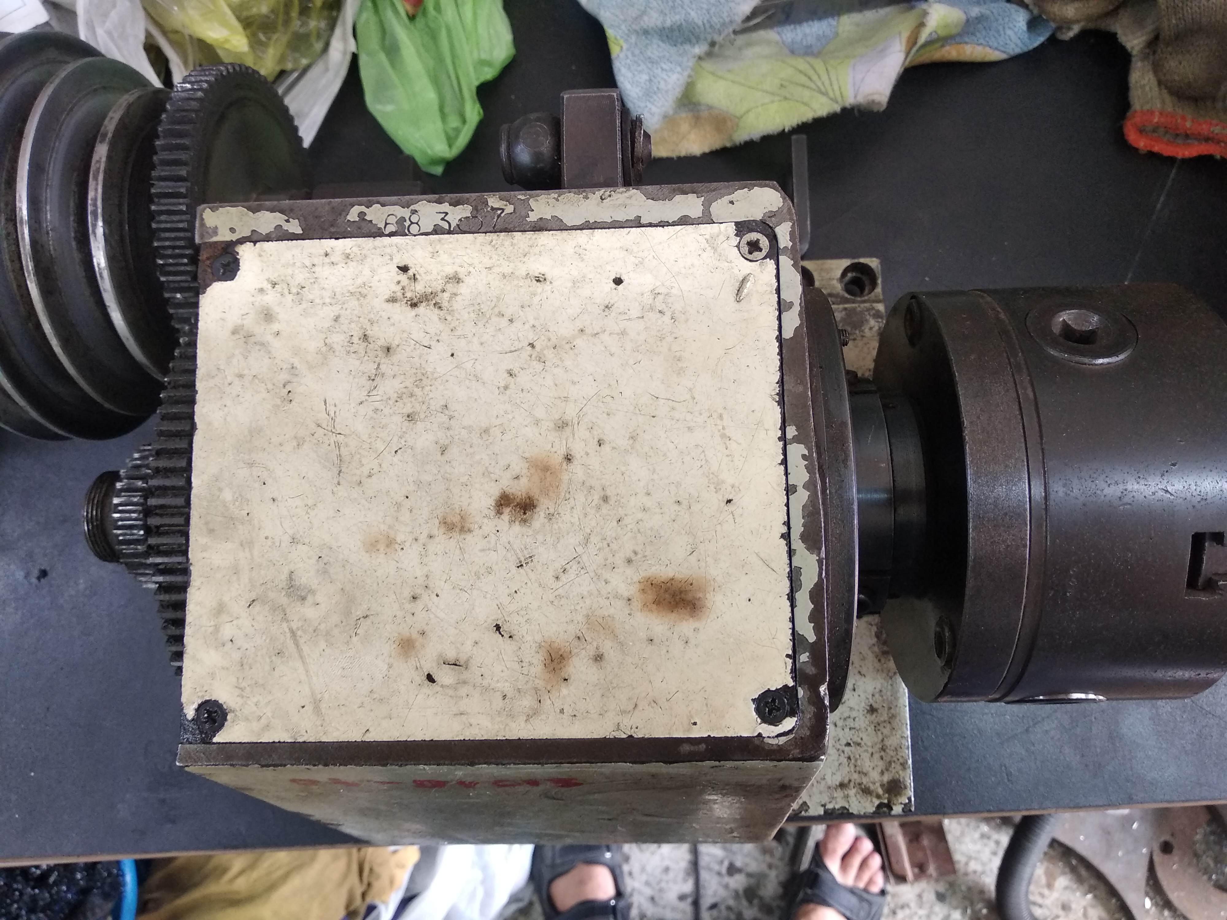

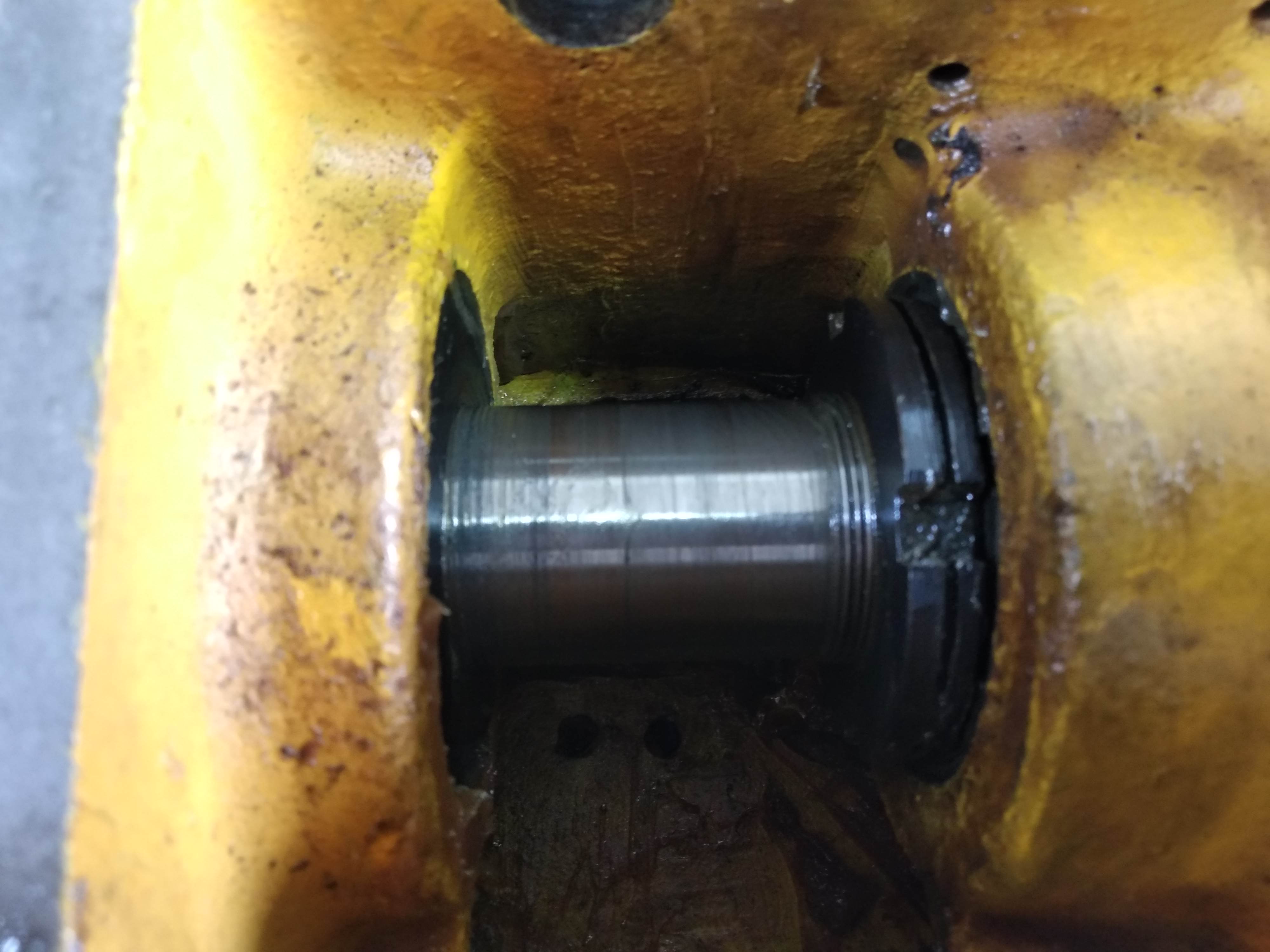

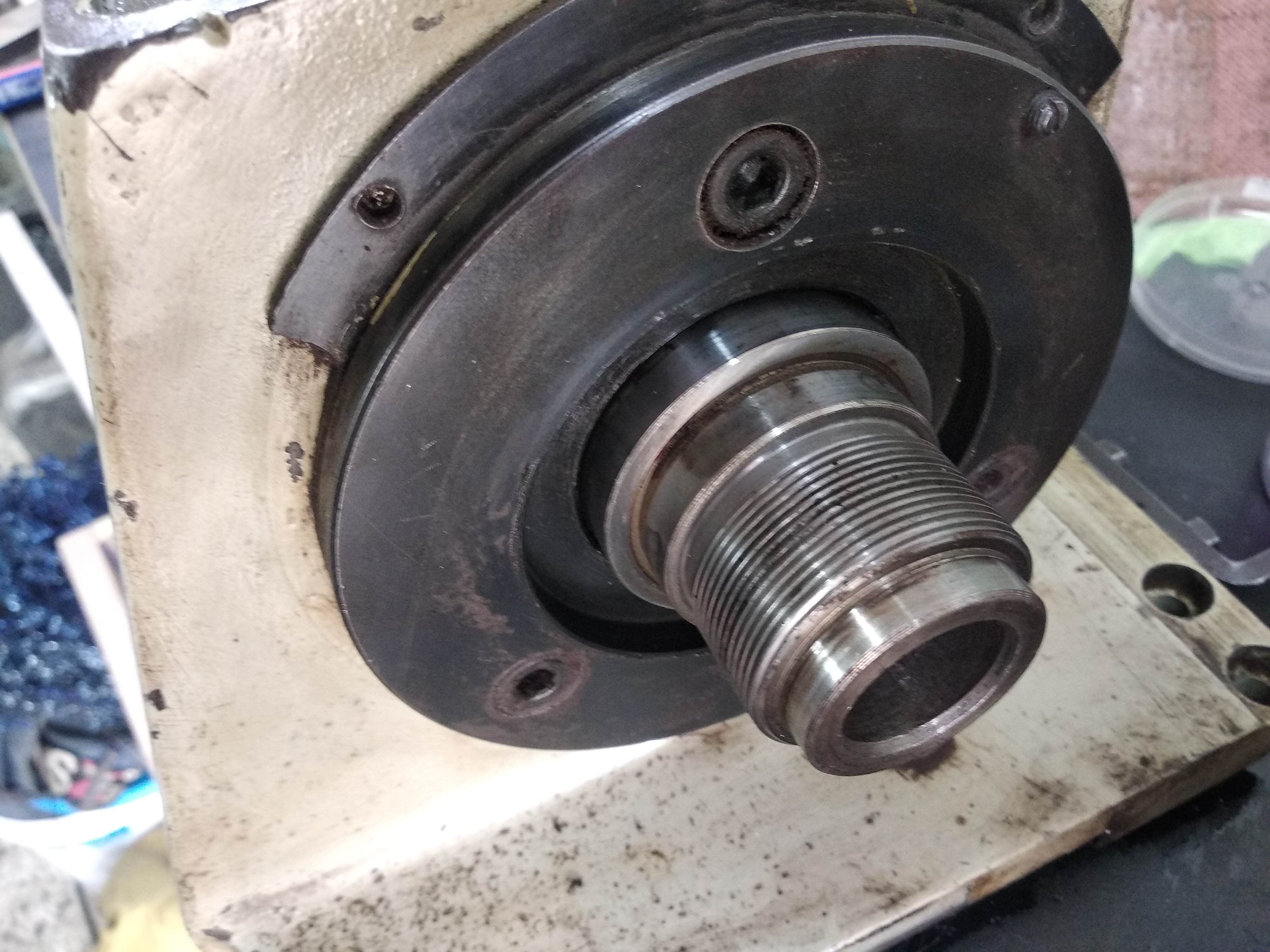

Посмотрим на практике. Но ситуация такая, что делаю то, что есть, а не то, что хочется. Другой вариант тв16 но на него нет передней бабки. А у некоторых и такого даже нет от слова совсем.
Так как рельс нужной длины нет, занялся пока передней бабкой. Достал из нее ооооочень много литола. Не поскупились. Конус в шпинделе чистый, патрон токарный в переборку.
IMG_20210629_113658.jpg (3650 просмотров) <a class='original' href='./download/file.php?id=196347&mode=view' target=_blank>Загрузить оригинал (896.3 КБ)</a>
IMG_20210629_121937.jpg (3650 просмотров) <a class='original' href='./download/file.php?id=196348&mode=view' target=_blank>Загрузить оригинал (779.65 КБ)</a>
IMG_20210629_121949_HHT.jpg (3650 просмотров) <a class='original' href='./download/file.php?id=196349&mode=view' target=_blank>Загрузить оригинал (471.03 КБ)</a>
