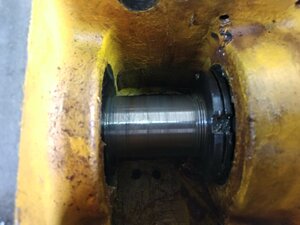

Посмотрим на практике. Но ситуация такая, что делаю то, что есть, а не то, что хочется. Другой вариант тв16 но на него нет передней бабки. А у некоторых и такого даже нет от слова совсем.
Так как рельс нужной длины нет, занялся пока передней бабкой. Достал из нее ооооочень много литола. Не поскупились. Конус в шпинделе чистый, патрон токарный в переборку.
IMG_20210629_113658.jpg (3655 просмотров) <a class='original' href='./download/file.php?id=196347&mode=view' target=_blank>Загрузить оригинал (896.3 КБ)</a>
IMG_20210629_121937.jpg (3655 просмотров) <a class='original' href='./download/file.php?id=196348&mode=view' target=_blank>Загрузить оригинал (779.65 КБ)</a>
IMG_20210629_121949_HHT.jpg (3655 просмотров) <a class='original' href='./download/file.php?id=196349&mode=view' target=_blank>Загрузить оригинал (471.03 КБ)</a>
