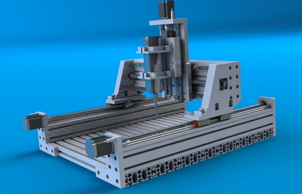

Портальный станок по мягким металлам с полем 920х520мм
AV39
Сообщения: 4
Зарегистрирован: 26 ноя 2020, 11:55
Откуда: Калининград
Re: Портальный станок по мягким металлам с полем 920х520мм
Сообщение AV39 »
Как я понял, имеет смысл сыпать песок, если вертикальная сила вибрации меньше массы песка. В случае станков, это скорее всего всегда будет так. Слабо могу себе представить, чтобы на станке для более-менее точных станков была такая вибрация, которая может подкидывать песок массой более 10 кг.
Да и на фрезерных станках вибрационная сила чаще всего должна действовать горизонтально.
Вот, есть калькулятор резонансных частот балок. Конечно, смотреть абсолютные данные там бессмысленно, а вот сравнить разные вариенты можно.
https://caetec.ru/raschet-chastot-svobodnyh-kolebanij/
Например, взять квадратную трубу и посмотреть её частоту с собственной массой и во втором варианте с песком (пусть даже с каким-то понижающим коэффициентом, так как масса присоединится всё-равно не вся), не изменяя момента инерции сечения и модуля упругости материала балки. По крайней мере так говорит теория, что песок только увеличивает массу, только этим снижает резонансную частоту.

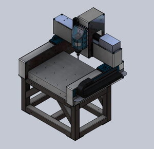

Hugo
Сообщения: 1171
Репутация: 303
Сообщение Hugo »
Я бы на вашем месте присматривался к уже проверенным вариантам, и придерживался их стратегии. У вас получается подиумник..., которых на форуме уже много сделано и проекты открыты, или визуализированы. Поищите на форуме. Там многие узлы достойно сделаны, и результат известен. У вас все в зародыше еще, можно много ошибок понаделать и материла испортить...
Парочка подиумников с форума по памяти:
Podium003.jpg (3728 просмотров) <a class='original' href='./download/file.php?id=195305&mode=view' target=_blank>Загрузить оригинал (134.7 КБ)</a>
viewtopic.php?f=146&t=14132
Podium001.jpg (3728 просмотров) <a class='original' href='./download/file.php?id=195303&mode=view' target=_blank>Загрузить оригинал (132.68 КБ)</a>
viewtopic.php?f=146&t=28685
Podium002.jpg (3728 просмотров) <a class='original' href='./download/file.php?id=195304&mode=view' target=_blank>Загрузить оригинал (154.67 КБ)</a>
viewtopic.php?f=147&t=21605

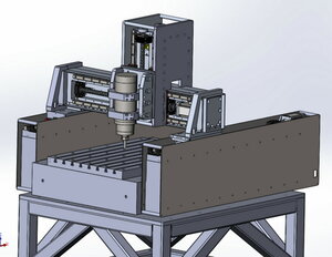

Сообщение AV39 »
Пока остановился на идее установить подиумы из 120 профиля на железобетонную плиту из высокомарочного бетона 1350х1050х100мм. Думается мне, что это будет лучше, чем профиль с каким-то шагом. Подиумы из бетона делать не хочу, так как при заливке планирую потом не переворачивать плиту (вес будет около 350 кг). Зашлифую, как промышленные полы шлифуют и если нужно будет, под подиумы нанесу какой-нибудь состав.
Кто что думает по этому поводу?
Узнал, сколько будет стоить полностью гранитная плита - 110 тысяч. Не очень разумно отдавать такие деньги.
