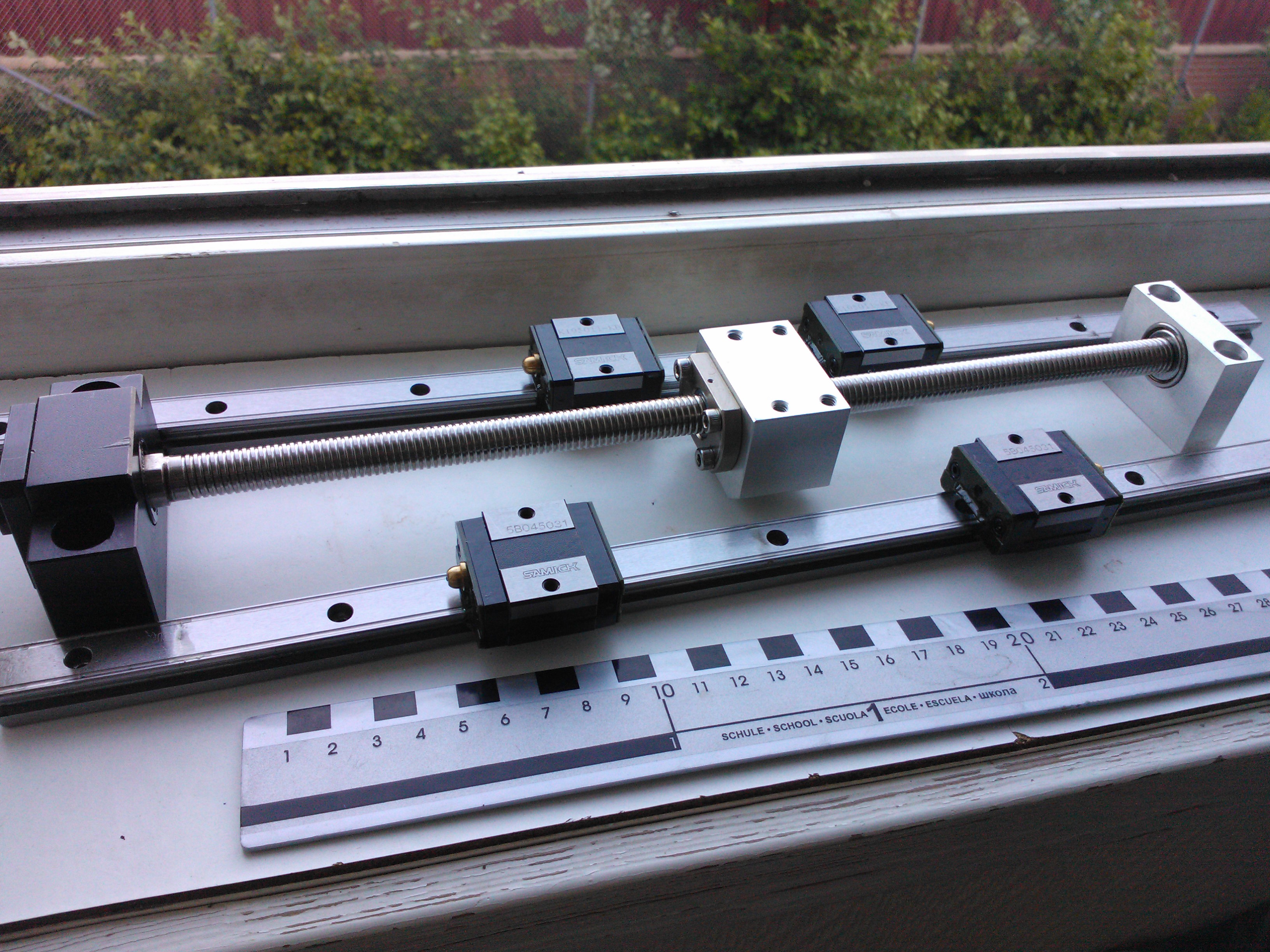

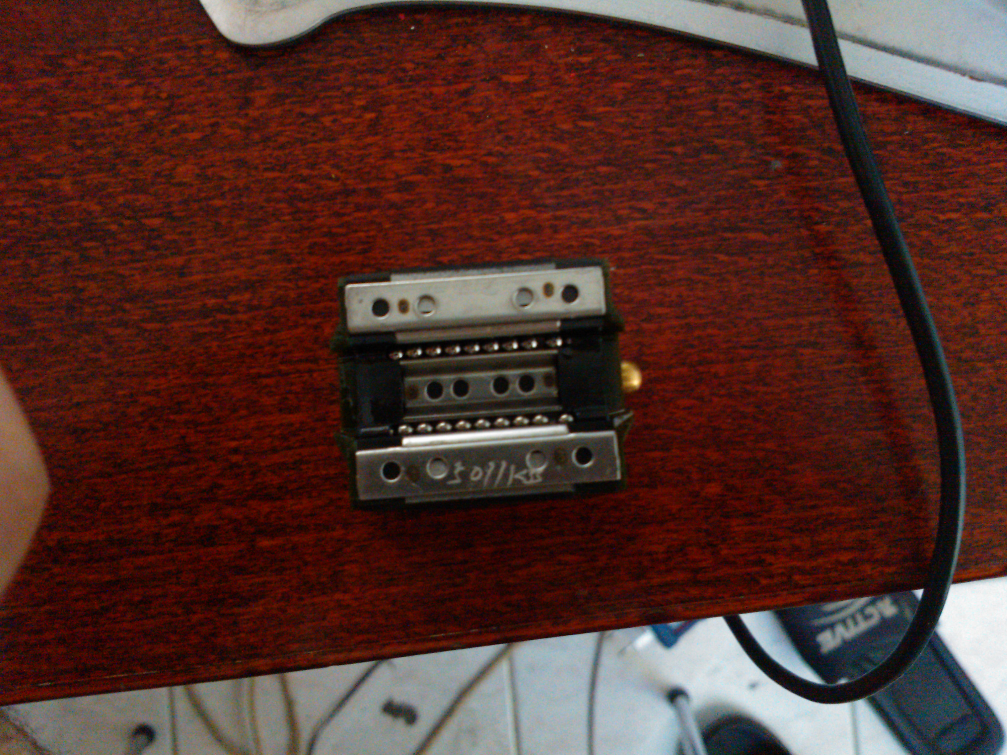

Kopatelj писал(а):Я каретки рукой подвигал взад - вперёд, и такое ощущение, что шарики подклинивают местами.
если новое то трогать не нужно

Было бы новое...

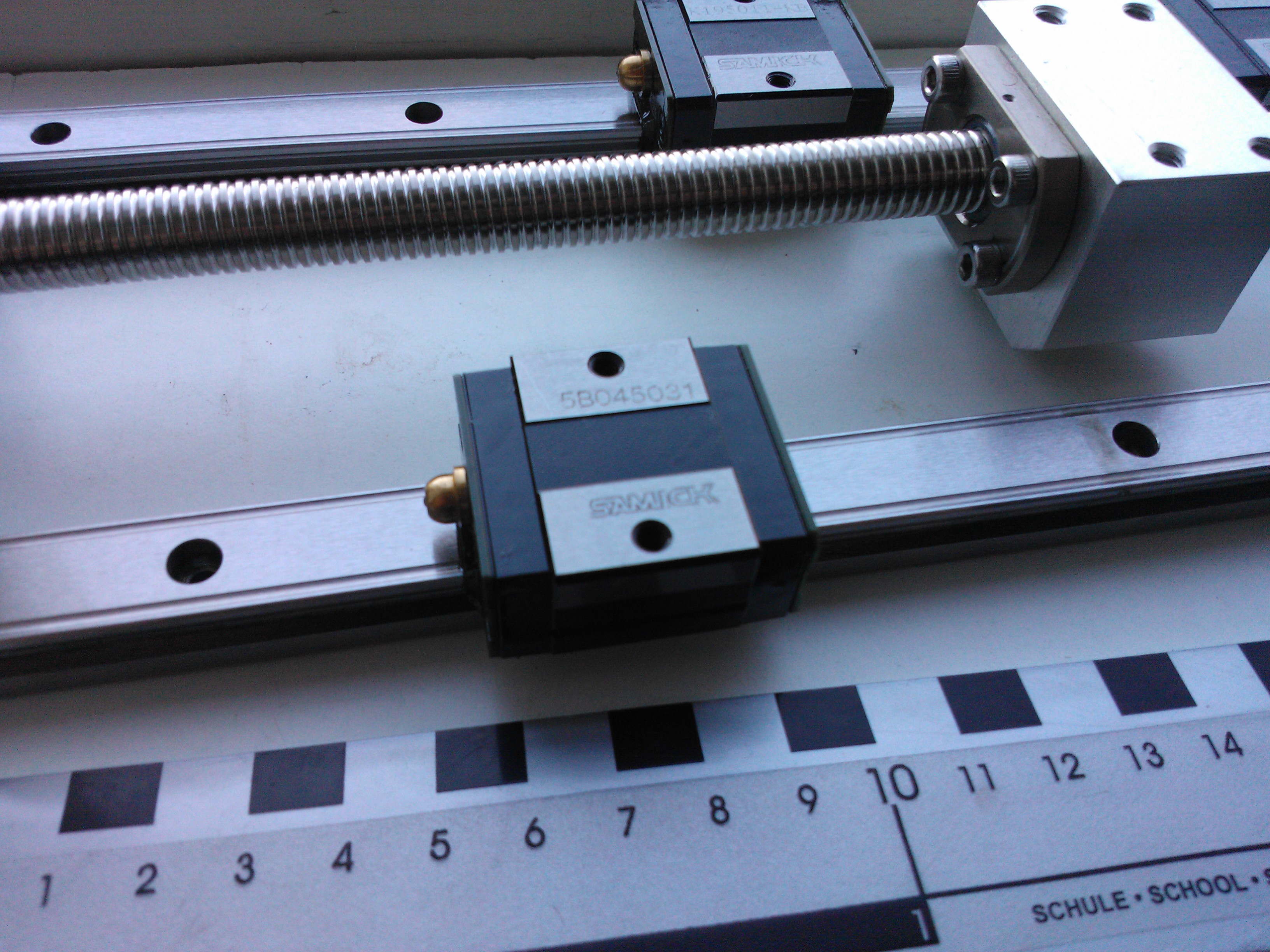

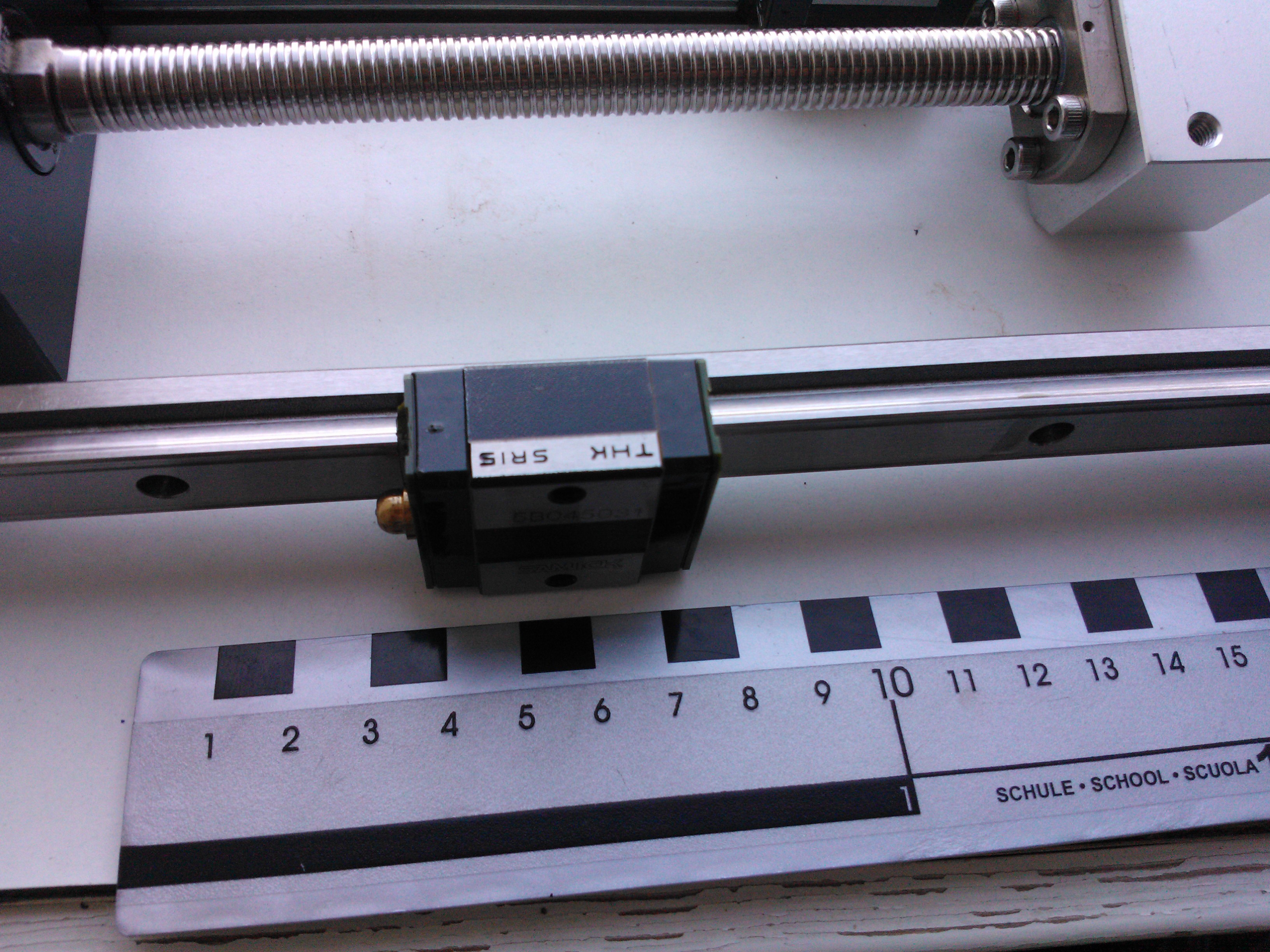

Швп шаг 2мм класс точности си3.

Лучше всего промыть каретки керосином можно несколько раз.Потом высушить и набить гелеобразную смазку. По моему опыту каретки с ручной набивкой смазки (шприцом) ходят дольше чем с системой централизованной смазки. Жидкое масло хуже держится в каретках и гораздо хуже остается на рельсах. Хорошие гелевые смазки не дают налипать на смазанные поверхности пыли (как это сделано хрен знает но факт). Если такой смазкой чуть пачкаешь руки смывается только растворителем и то не сразу, ни мыло ни стиральный порошок не берет эту фигню.

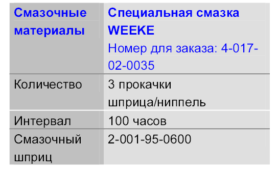

А можешь дать маркировку этих смазок?

Могу но вряд ли это настоящяя их маркировка так как покупаем смазку у производителя станков HOMAG/ Наверняка для хомага эту смазку ляпает специализированная контора а хомаговцы обезличивают и клеют свою маркировку. Сейчас найду если нет то в понедельник.
Image 1.png (2279 просмотров) <a class='original' href='./download/file.php?id=16061&mode=view' target=_blank>Загрузить оригинал (20.67 КБ)</a>
Вот такая фигня это заводская маркировка. Попробую пробить по поставщикам оборудования кто ее делает.
Стоит 1 туба 13000 руб. ))) Хоббийный вариант.

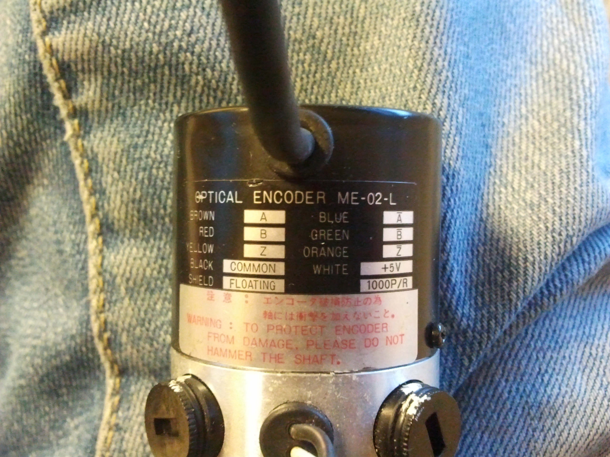

Вот появился такой сервопривод, для его управления подойдет драйвер Leadshine dcs303? Как я понял он понимает степ/дир , только на энкодере сервы столько проводов, что просто не понятно куда какой должен идти.

Есть каналы A, B, Z - на каждый по 2 вывода (дифференциальный сигнал), плюс общий и питание. Вот только драйверу этому нужны сигналы энкодера TTL 5В, а не дифференциальные. Лучше другой поискать. Какое напряжение питания мотора, ток?
Re: элетроника для точного станка
PKM писал(а):Вот только драйверу этому нужны сигналы энкодера TTL 5В, а не дифференциальные.
Будет нормально работать, если только "плюсы" подключить.

Моторчик коллекторный на 24v и 1,8A .
