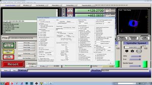

Когда ты мне скинул скрин то там не было галочек.Значит не настроено.
Ты галочку поставил на 360 градусов а потом проверь заново как отображается

форум.jpg (1539 просмотров) <a class='original' href='./download/file.php?id=194336&mode=view' target=_blank>Загрузить оригинал (588.61 КБ)</a>
Да. галки везде поставил.

Справа вижу на картинке что у тебя отображается цилиндр , а не плоскость , просто ты наверно устал уже раз не заметил.
Или я забыл о чем вообще вопрос.
А вопрос был такой почему заготовка выглядет плоской , ща она уже н плоская .а кусок трубы четко просматривается , разверни ее боком)))

Все верно это труба а не балясина.

2 ново е с галочками.jpg (1525 просмотров) <a class='original' href='./download/file.php?id=194353&mode=view' target=_blank>Загрузить оригинал (276.67 КБ)</a>
это настройка данного окошка.
еще в окне setting alt6 указывал диаметр 10мм оси А
а просмтаривать удобней в окне Toolpath alt4
колесо мыши приблизить
левая мышь поворачивать.
крестики зачеркнуть а кружочки поставить галочки
