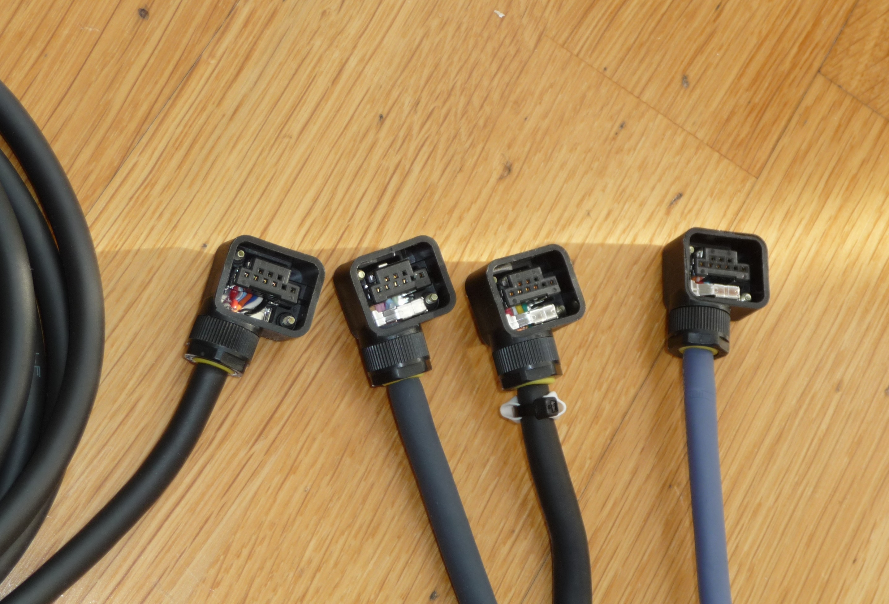

И еще хочу предупредить от покупки кабелей в Китае, эти хитрецы решили, что они могут сами собирать их из купленных JST-шных разъемов и кто-его-знает-каких проводов. А провода под эти разъемы тоже нужны специальные, "низкопрофилные", т.е. с уменьшенным диаметром изоляции (отсюда повышенные требования к самой изоляции). Такие провода делают пара японских фирм Taiyo и Samwon, которые тоже просто так не купить. В результате либо колхоз типа такого, когда кабель левый и еле впихивается в разъем, либо провода недостаточного сечения, либо плохо гнущийся кабель, либо хреново делают обжим и забывают поставивть детали, как например на фото самый левый (не поставили прижим-экран).
P1100258.JPG (3779 просмотров) <a class='original' href='./download/file.php?id=135778&mode=view' target=_blank>Загрузить оригинал (1.14 МБ)</a>
На фото четыре кабеля с одним и тем же кодом, купленных в Китае, Корее и Японии.

угу. полностью согласен. плюс добавлю что сами разъемы внутри собраны на защелках. и жесткий кабель мало того что уложить проблемно - можно вообще не собрать ибо защелки тоже не конские...
