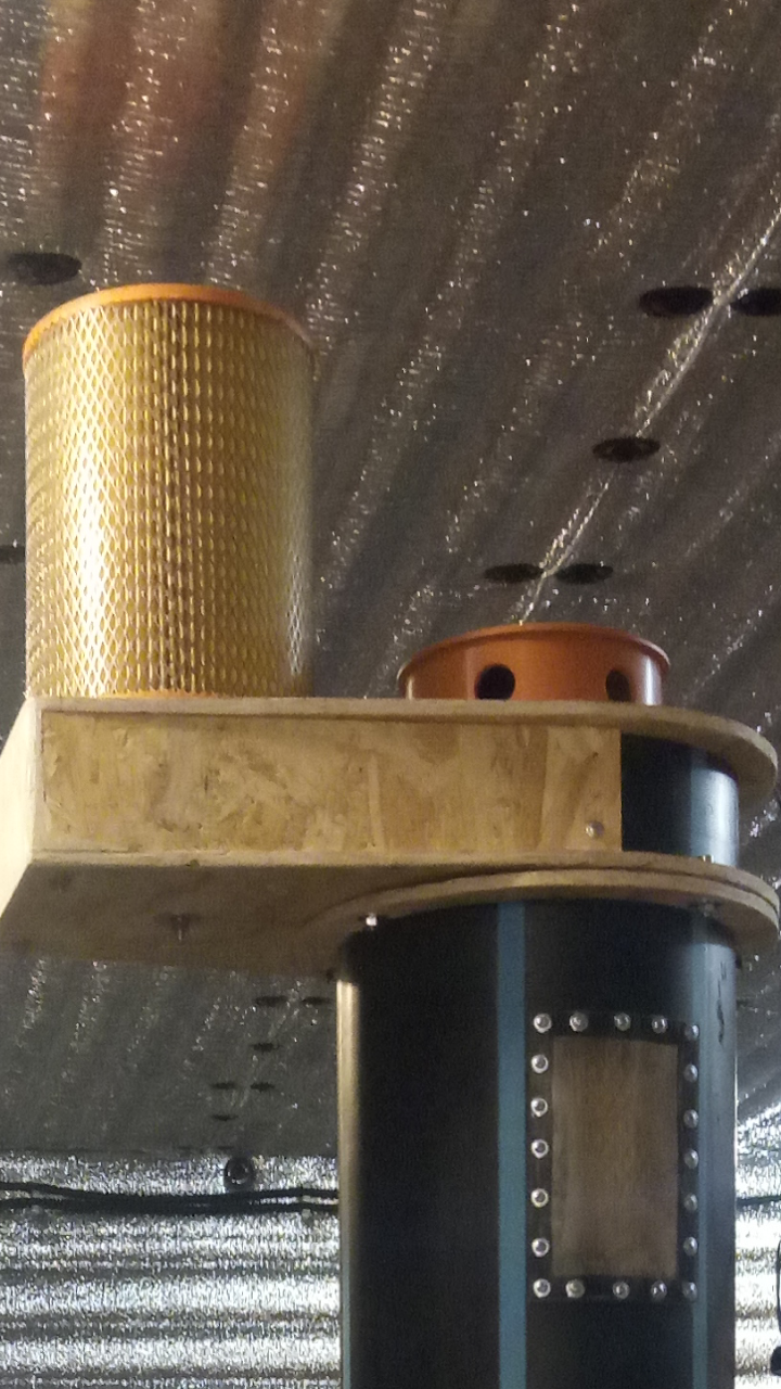

HeavyToshik писал(а): ↑ Но нужно что то с бочкой думать. Может ящик соберу фанерный
Внутрь бочки вставить в распор 2-3 обруча из тластиковой трубки.
У меня временно стоит емкостью 6-литровая бутвлка для воды. После обклеивания скотчем снаружи стала ощутимо меньше схлопываться.

Ну так то этот у меня в угол ставиться. Места тоже мало. Думаю ещё над вариантом плоского сборника на стену. А клапан не поможет. Вход то и так открыт. Аж 40 мм :hehehe:

HeavyToshik писал(а): ↑ А клапан не поможет. Вход то и так открыт. Аж 40 мм
Клапан ставят на сам сборник, или на магистраль к пылесосу, чтобы при блокировке входа, например большим куском мусора, отрицапельное давление резко не подскочило и всю конмтрукцию не сплющило.
Более красивый метод - помтавить пыле-вентилятор до циклона, и пусть весь циклон на положительном давлении работает.

Система ещё сырая.Клапан предусматривал ставить в этом узле. Перепускной клапан между зонами всас-выдув . Думал как защитный от забивания шланга. Но практика показала, что входного отверстия 40мм в зону циклона уже мало. Надо на 60 переходить + такой же рукав к станку

HeavyToshik писал(а): ↑ Перепускной клапан между зонами всас-выдув . Думал как защитный от забивания шланга. Но практика показала, что входного отверстия 40мм в зону циклона уже мало.
Клапан нужно ставить наружу - он срабатывает от разности дпвления и для защиты бочки должен следить за разницей атмосферного давления и отрицательного в системе. А так толучиться, что если выход прикрыть, то клапан тоже стработает и начнет воздух по кругу в насосе гонять. Насосу это не поможет, он вакуумный, и бочке тоже.
Клапан от шлангов никак не зависит. Хоть метр в диаметре - если пеиекрыть все схлопнется.
