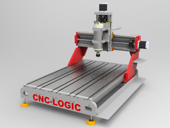

CNC-Logic
На данный момент решено полностью отказаться от станков из аркообразного профиля. Тк вообще нет желания быть в зависимости от данного профиля.
Всего было 3 проекта таких станков: с полями ориентировочно 30-20, 40-30, 60-40
Архивы с данными станками дарю всем желающим, в том виде как "оно есть". То есть есть если будите повторять, то изучите всю сборку, все нюансы, можете в этой теме вопросы задавать, и тогда уже стройте. ;)

3020_5.jpg (2528 просмотров) <a class='original' href='./download/file.php?id=202248&mode=view' target=_blank>Загрузить оригинал (101.26 КБ)</a>

Но есть и хорошая новость ;) Желание делать малоформатники всё таки осталось, в связи с чем будет продолжен и развит проект из этой темы
https://cnc-club.ru/forum/viewtopic.php ... &start=260
В нём планируется:
-производить пыление всех плоскостей под профильные рельсы, на всех осях, одновременно с плоскостями под ШВП опоры. Чтобы всё было прямолинейно, в "одной плоскости", и не было никаких заклиниваний
-будет переделана конструкция ШВП опор, возможно будут самоделки, тк BK12 туда физически не залезают
Это, скажем так, самое первое, чему я уделю внимание в новых проектах. Остальное будет видно уже в процессе проектирования.
В общем ничто не стоит на месте, всё движется и меняется точно в лучшую сторону :)

точно в худшую. только порадовался за тебя что чтото нормальное будешь делать так опять назад. чем плоха зависимость от профиля не понятно если продается свободно то можно использовать. тонкостенные прямоугольные трубы никогда не дадут такой результат как жирный профиль. проект этот вцелом нормальный зря забрасываешь.

frezeryga писал(а): 17 мар 2022, 16:56 точно в худшую. только порадовался за тебя что чтото нормальное будешь делать так опять назад. чем плоха зависимость от профиля не понятно если продается свободно то можно использовать. тонкостенные прямоугольные трубы никогда не дадут такой результат как жирный профиль. проект этот вцелом нормальный зря забрасываешь.
Тем что арочный профиль то в наличии то нет. А общемашиностроительный (тонкостенные прямоугольные трубы) есть почти всегда и везде. Ну и кстати толщина стенки 4мм, которая планируется самая толстая из всех что есть.

Евгений прав. Уникальный профиль череват остановкой производства. А тонкостенный, если что-то надо усилить, всегда можно чем-то внутри "залить".
