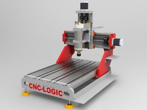

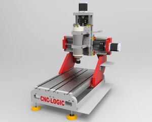

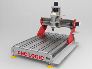

На данный момент решено полностью отказаться от станков из аркообразного профиля. Тк вообще нет желания быть в зависимости от данного профиля.
Всего было 3 проекта таких станков: с полями ориентировочно 30-20, 40-30, 60-40
Архивы с данными станками дарю всем желающим, в том виде как "оно есть". То есть есть если будите повторять, то изучите всю сборку, все нюансы, можете в этой теме вопросы задавать, и тогда уже стройте. ;)
Формат 30-20 Арка.rar
(13.02 МБ) 155 скачиваний
Формат 40-30 Арка.rar
(14.82 МБ) 151 скачивание
Формат 60-40 Арка.rar
(13.14 МБ) 168 скачиваний
3020_5.jpg (2713 просмотров) <a class='original' href='./download/file.php?id=202248&mode=view' target=_blank>Загрузить оригинал (101.26 КБ)</a>
4030_5.jpg (2713 просмотров) <a class='original' href='./download/file.php?id=202249&mode=view' target=_blank>Загрузить оригинал (110.07 КБ)</a>
6040_5.jpg (2713 просмотров) <a class='original' href='./download/file.php?id=202250&mode=view' target=_blank>Загрузить оригинал (118.72 КБ)</a>
Но есть и хорошая новость ;) Желание делать малоформатники всё таки осталось, в связи с чем будет продолжен и развит проект из этой темы
https://cnc-club.ru/forum/viewtopic.php ... &start=260
В нём планируется:
-производить пыление всех плоскостей под профильные рельсы, на всех осях, одновременно с плоскостями под ШВП опоры. Чтобы всё было прямолинейно, в "одной плоскости", и не было никаких заклиниваний
-будет переделана конструкция ШВП опор, возможно будут самоделки, тк BK12 туда физически не залезают
Это, скажем так, самое первое, чему я уделю внимание в новых проектах. Остальное будет видно уже в процессе проектирования.
В общем ничто не стоит на месте, всё движется и меняется точно в лучшую сторону :)
