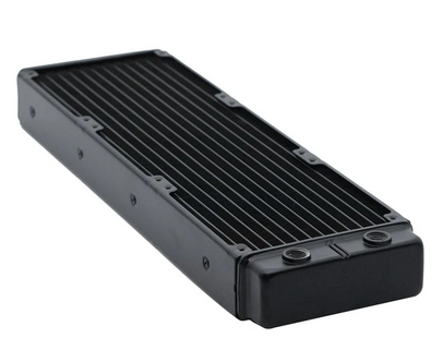

вот такая схемка около 700-1000Вт может рассеять. проверял кипятильником и термометрами. получается компактно и бесшумно, особенно если добавить термореле, которое переключает вентиляторы с 5 на 12В при повышении температуры (тоже на али копейки стоит). при желании можно упаковать в пластиковый контейнер за 200р, предварительно прорезав в нём вент отверстий. в итоге всё аккуратно и тихонько.
радиатор + 3 вентилятора (3528 просмотров) <a class='original' href='./download/file.php?id=189196&mode=view' target=_blank>Загрузить оригинал (98.61 КБ)</a>

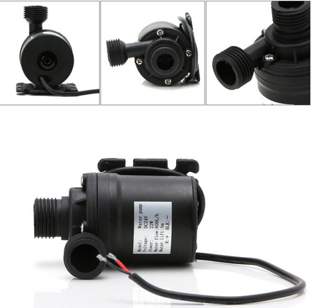

помпа https://aliexpress.ru/item/32820471213.html (3528 просмотров) <a class='original' href='./download/file.php?id=189197&mode=view' target=_blank>Загрузить оригинал (153.26 КБ)</a>

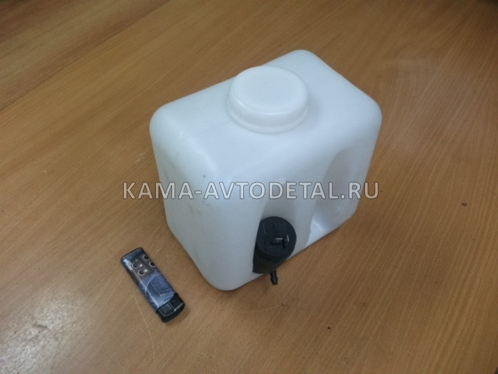

бачок омывателя камаза (насос выкинуть)  ЕВРО (1112-5208000-01) ТК03-5208211-01 (3528 просмотров) <a class='original' href='./download/file.php?id=189198&mode=view' target=_blank>Загрузить оригинал (63.2 КБ)</a>

donvictorio писал(а): ↑28 ноя 2020, 18:48 в итоге всё аккуратно и тихонько.
С али, такая же помпа на 24в, радовала бесшумность, отсутствием вибраций, думал для аквариума оставить.
На станке запустил от 12в с антифризом. Черт дернул на 24В переключить, месяц не протянула.
Re: Охлаждение шпинделя 1.5 КВт
Если помпа прокачивает поток, который не помещается в шланги/потребилей, то так и должно было случится. Не думаю что в шланги диаметром миллиметров 6 и мелкие штуцеры шпинделя у неё хватит сил пропихнуть 200 мл. в секунду...
Байпасный клапан ещё никому не мешал...

Serg писал(а): ↑06 дек 2020, 23:19 Если помпа прокачивает поток, который не помещается в шланги/потребилей, то так и должно было случится. Не думаю что в шланги диаметром миллиметров 6 и мелкие штуцеры шпинделя у неё хватит сил пропихнуть 200 мл. в секунду...
Все правильно, но только пожалуй не в этом случае. Считаю что по схеме должна быть похожа на компьютерные вентиляторы, встают от пыли но не сгорают. А тут простейшей защиты по току и перегрева не оказалось.
С защитой, как пишут китайцы, есть. Цена почти втрое выше.

У меня эти насосики гоняют антифриз в горелке сварочника и в шпинделе станка, 4 и 8 мм внутренний диаметр трубок. 24 вольта. Может просто не повезло с определённым экземпляром.
sergx99 писал(а): ↑ С защитой, как пишут китайцы, есть. Цена почти втрое выше.
Стоимость самовосстанавливающегося предохранителя - рублей 20...
Эти насосики дохнут, скорее, не от перегрева или превышения тока, а по другим причинам. Энергонапряженность у них невеликая. А вот обрывы обмоток и монтажа из-за неправильно подобранного компаунда - запросто.
я один такой разбирал - там всё вусмерть залито твердой эпоксидкой.
