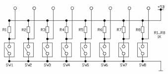

Бррр.. бред какой то.. из 4-х входов работает только 11 пин нормально - дачтик срабатывает прекрасно. 10 пин почему то сигналит на 11 пин, а 12 и 13 вообще молчат (((

поставте резистор в место RH примено 1ком
лучше сигналы пропустить через логические элементы форма импульсов выровняется помехи меньше ловить будет
и комп целее будет

нет проблема в том что для лпт нужен другой выход датчика
самое простое подобрать резистор
лучше поставить npn транзистор по схеме открытый колектор или микросхемку с логическими элементами
попробуйте позамыкать входы порта на корпус без датчика если все нормально программа должна увидеть

в интерфейсных платах обычно стоят резисторы примерно 6.8 ком между +5 и входом они подают на вход логическую еденицу примерно 4.5-4.7 вольт когда замыкаем на корпус подаем лог 0
попробуйте с резистором
какая программа управления?

можно мультиметром померить что поближе выпаять

((( вот я как раз такой и вешал на место Rн.. в программе все время выдавало сигнал.. даже без срабатывания. ЧТо странно что выключаю датчик и пин секунд 30 звонится на корпус..

примерно так
- Вложения
- images (2).jpg (8.59 КБ) 1950 просмотров

тоесть на входе низкое напряжение или программа так показываетЯрослав_ЧПУ писал(а):((( вот я как раз такой и вешал на место Rн.. в программе все время выдавало сигнал.. даже без срабатывания. ЧТо странно что выключаю датчик и пин секунд 30 звонится на корпус..
