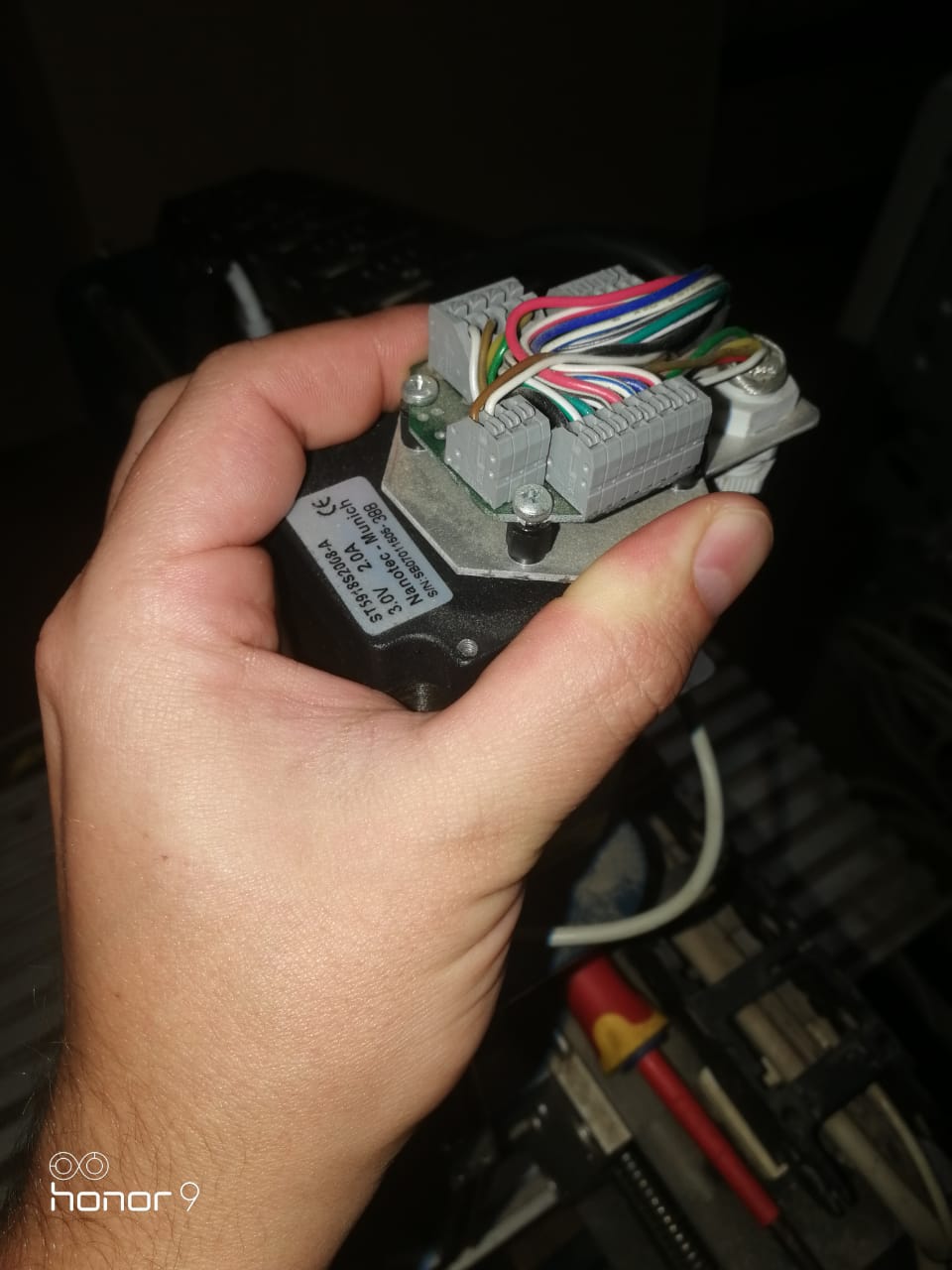

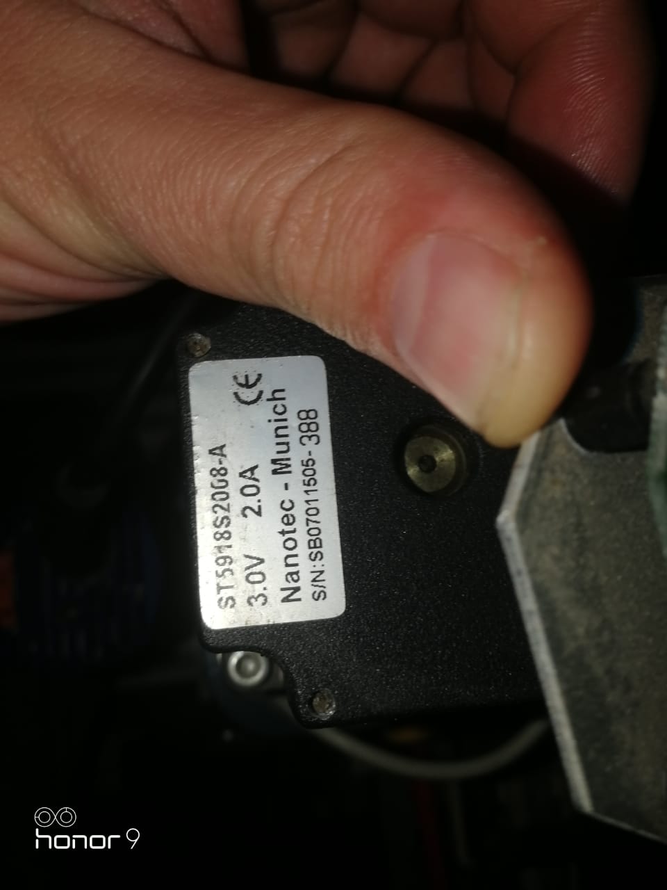

Тенгель писал(а): ↑ Кстати у вас кажется сервошаговые двигатели, надо бы фотку покрупнее.
Вроде не совсем безызвестный. st5918s2008-a

погуглил имт 901,что-то я начинаю припоминать,лет 10 назад хател тоже на них драйвера делать,
но передумал,проблема у них,всегда сначало 5 волть логики надо было влючат,ну а потом остальное,
да и стоили они тогда что-то 15-25 евро,перепутал последовательность,и им сразу кердык.
так они тоже работаю по степ дир,да и дробление до 1/8.
малаток Дима,а я не нашол.
Так что Mach3 или Linuxcnc и вперёд

одно не понятно какого хрена там на моторе миллиард проводов,на входе в блок столько контактов нету

они должны паралельно там быть,это же прастой суб д 9 сколько там одна жыла тока потянет,пол ампера?
больше?

Тут у них какая то прога есть для моторов,хрен знает для чего она не качал, может поможет
https://de.nanotec.com/produkte/2257-na ... -steuerung
Bioraptor
Сообщения: 448
Репутация: 68
Настоящее имя: Дима
Re: "Дедушкин" станок. запуск. Прошу помощи.
Сообщение Bioraptor »
Вот ещё мануал по моторам
https://de.nanotec.com/fileadmin/files/ ... g_2007.pdf

Все заработало на MACH3 без модернизаций. Теперь муторный процесс настройки параметров и десятки сломанных фрез :-)
