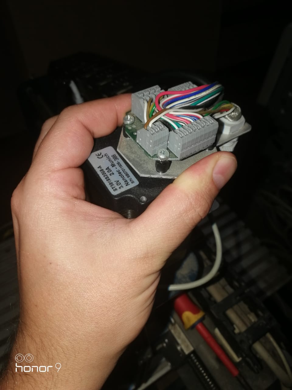

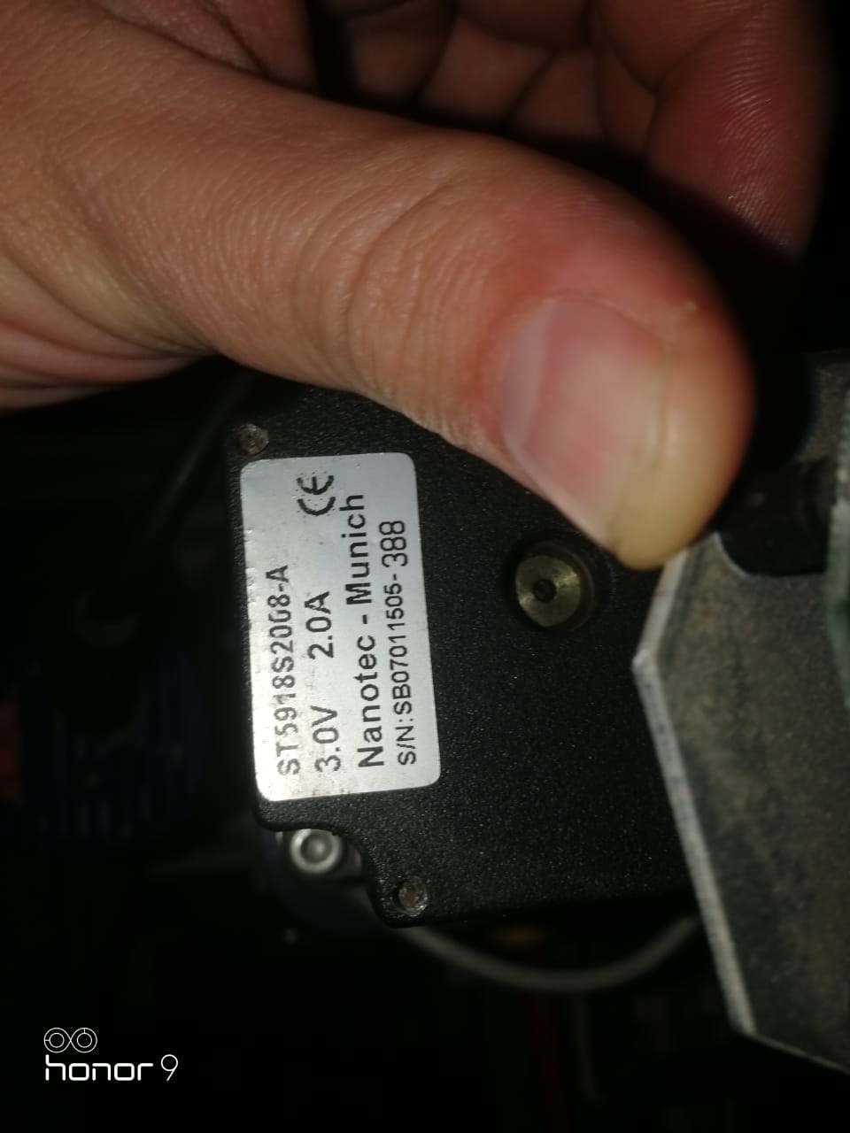

Тенгель писал(а): ↑ Кстати у вас кажется сервошаговые двигатели, надо бы фотку покрупнее.
Вроде не совсем безызвестный. st5918s2008-a
77a76131-1cfc-469e-a1e5-d4c9a114113b.jpg (2293 просмотра) <a class='original' href='./download/file.php?id=187879&mode=view' target=_blank>Загрузить оригинал (87.25 КБ)</a>
b2f65194-2dcb-4c8e-a9cc-d7b54295dfa1.jpg (2293 просмотра) <a class='original' href='./download/file.php?id=187880&mode=view' target=_blank>Загрузить оригинал (66.76 КБ)</a>

погуглил имт 901,что-то я начинаю припоминать,лет 10 назад хател тоже на них драйвера делать,
но передумал,проблема у них,всегда сначало 5 волть логики надо было влючат,ну а потом остальное,
да и стоили они тогда что-то 15-25 евро,перепутал последовательность,и им сразу кердык.
так они тоже работаю по степ дир,да и дробление до 1/8.
малаток Дима,а я не нашол.
Так что Mach3 или Linuxcnc и вперёд

одно не понятно какого хрена там на моторе миллиард проводов,на входе в блок столько контактов нету
vitzin
Сообщения: 323
Репутация: 56
Настоящее имя: viktor vizin
Re: "Дедушкин" станок. запуск. Прошу помощи.
Сообщение vitzin »
они должны паралельно там быть,это же прастой суб д 9 сколько там одна жыла тока потянет,пол ампера?
больше?

Тут у них какая то прога есть для моторов,хрен знает для чего она не качал, может поможет
https://de.nanotec.com/produkte/2257-na ... -steuerung

Вот ещё мануал по моторам
https://de.nanotec.com/fileadmin/files/ ... g_2007.pdf

Bioraptor писал(а): ↑ https://manualzz.com/doc/4454214/betrie ... einheit---...
Вот это царский подгон!!!! Как Вы это сделали? :-) Огромное спасибо!. По моторам погляжу тоже .

Я же тоже искал. Целых 2 дня. А предыдущий хозяин еще дольше. Вот, не знал где, и станок перешел ко мне. :-)
Все заработало на MACH3 без модернизаций. Теперь муторный процесс настройки параметров и десятки сломанных фрез :-)
