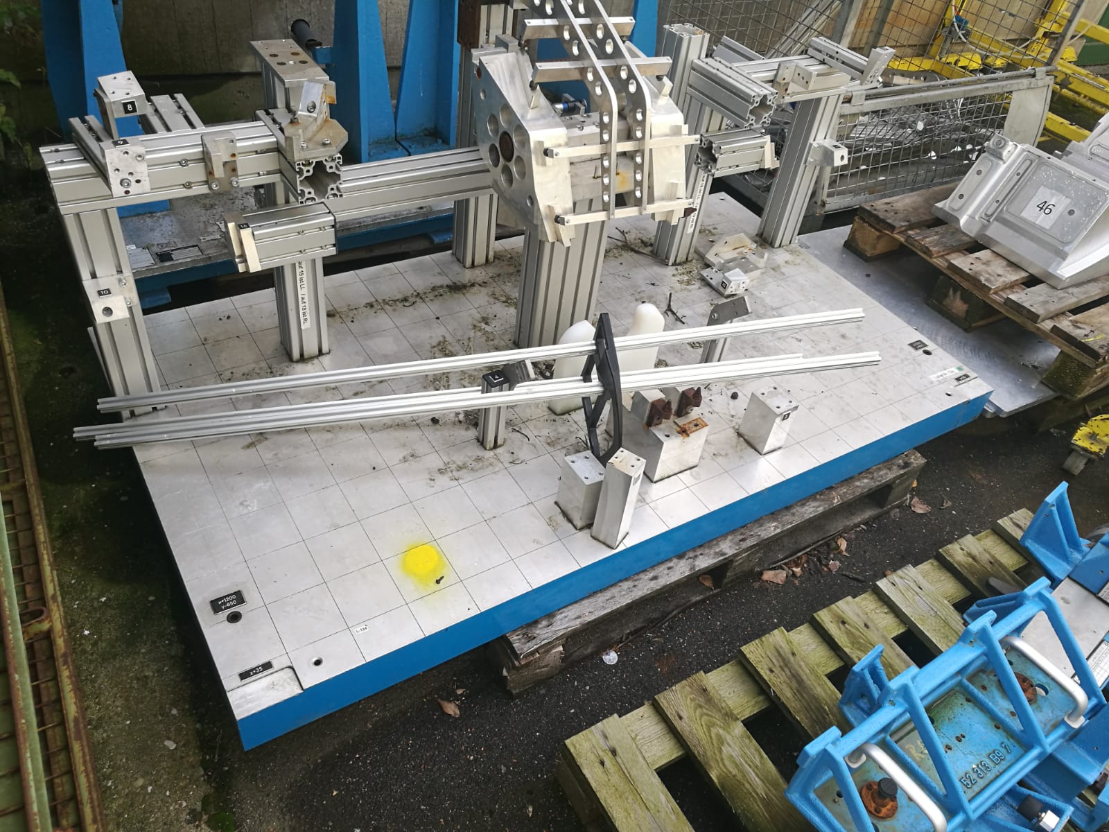

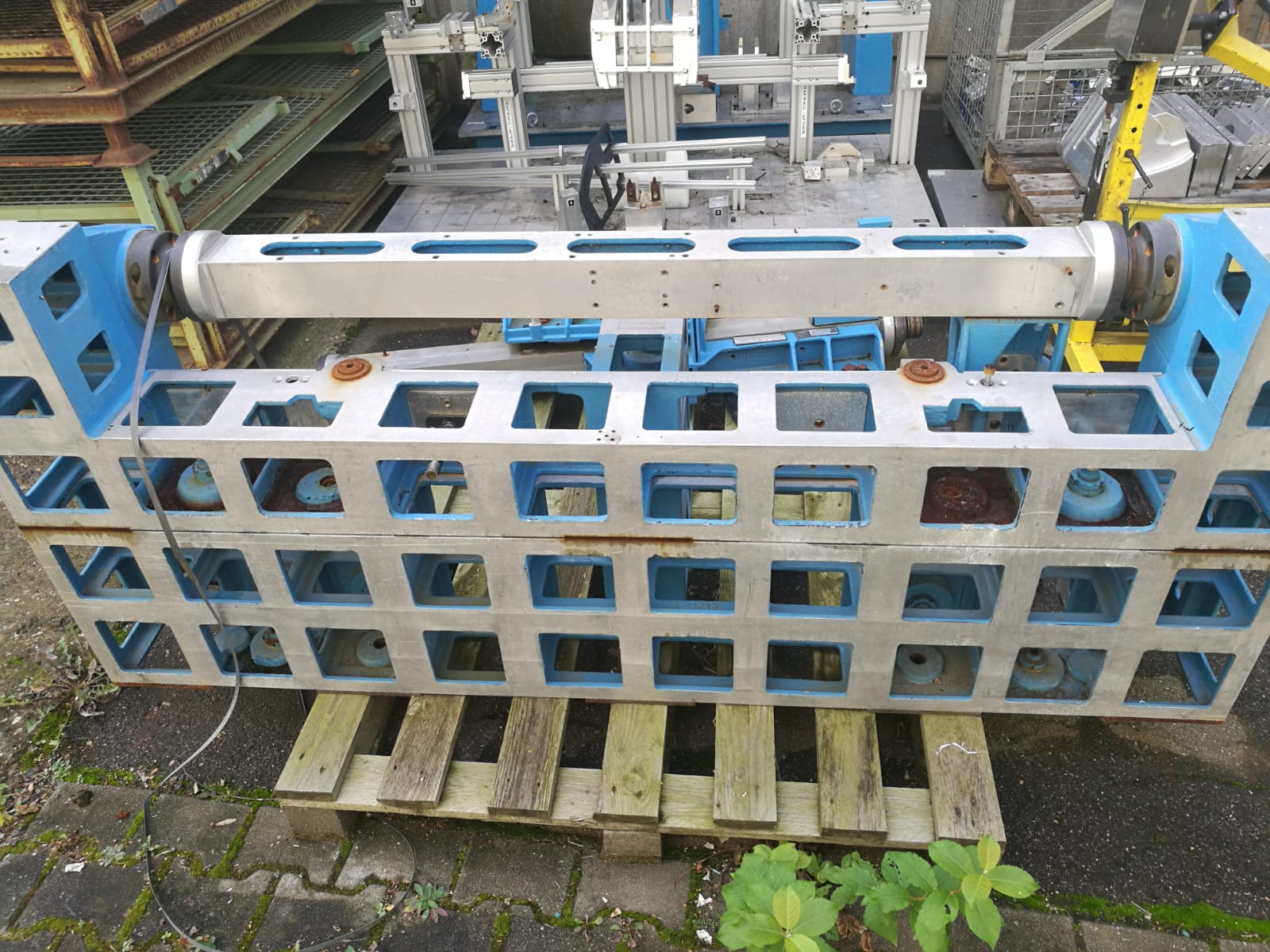

Сегодня нашёл на свалке такие детали, 2 алюминиевых литых каркаса скрученных между собой,и плита тоже литой алюминий,снизу с ячейками.
Вроде не плохая база, конечно не камень но всё же. как думаете стоит ли строить из этого, учитывая бесплатность.

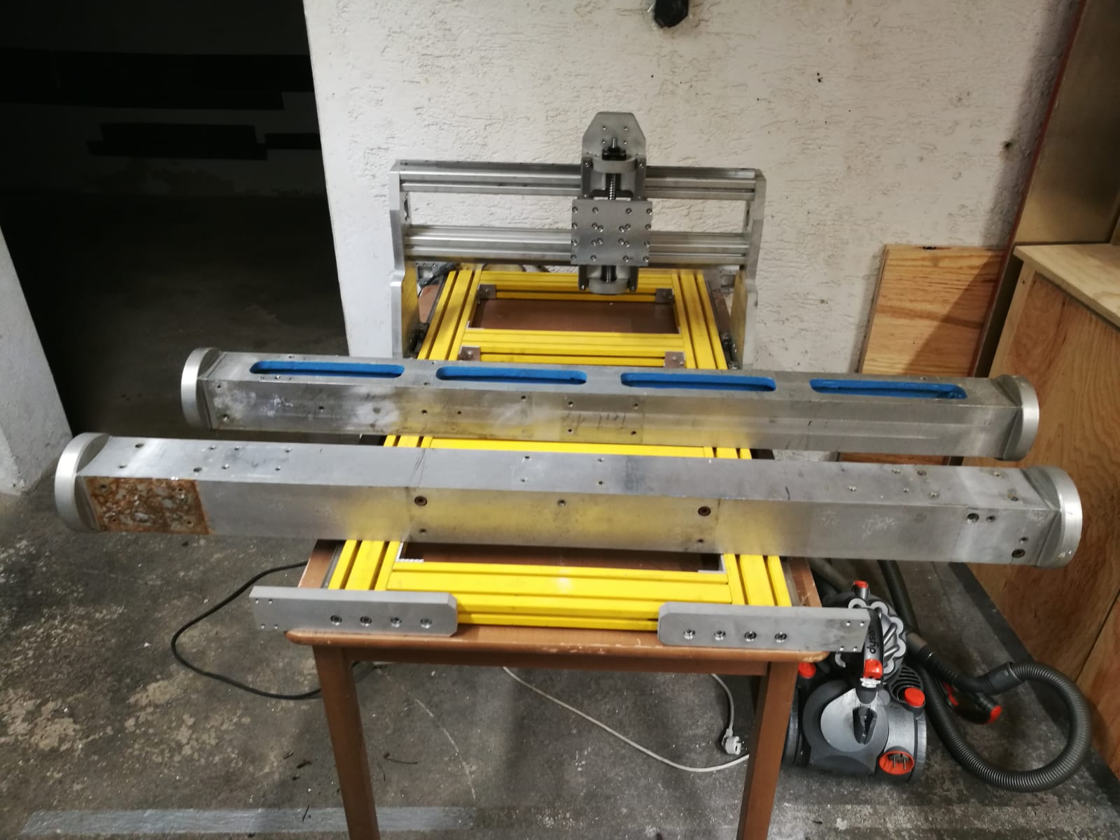

В общем не стал брать тот огромный портал,забрал только эти балки, они в принципе тоже очень даже массивные цельно литые, толщина стенки примерно 20мм, сечение 100х100

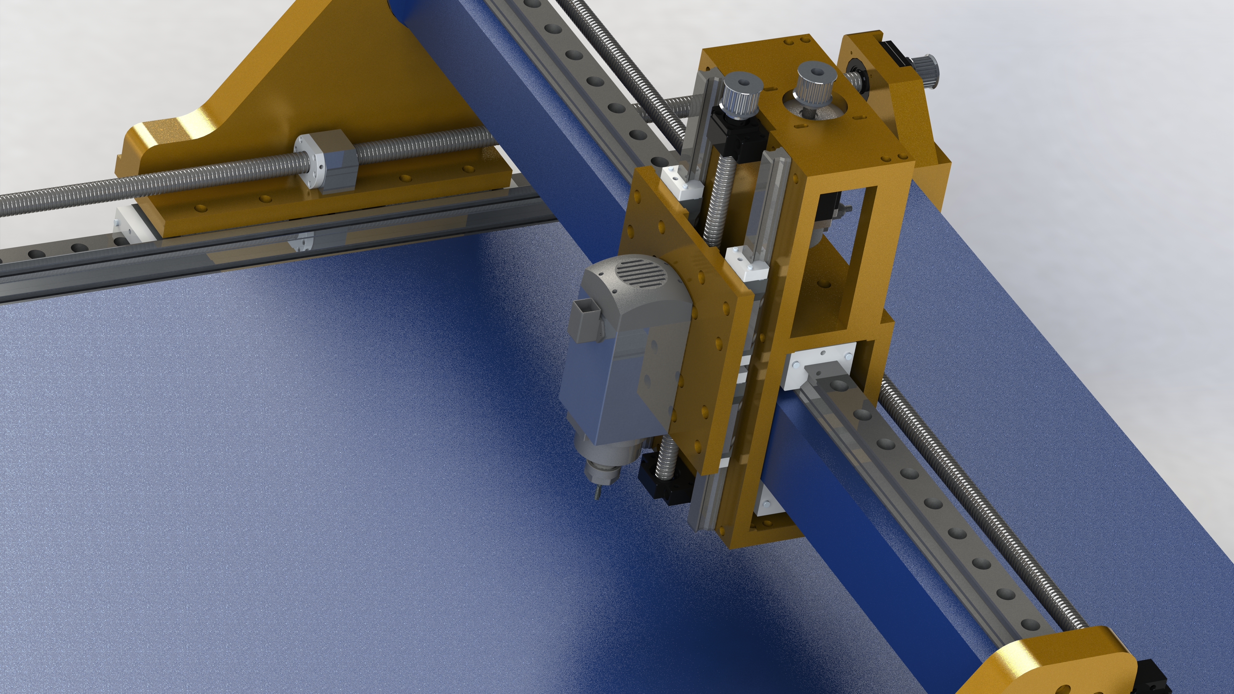

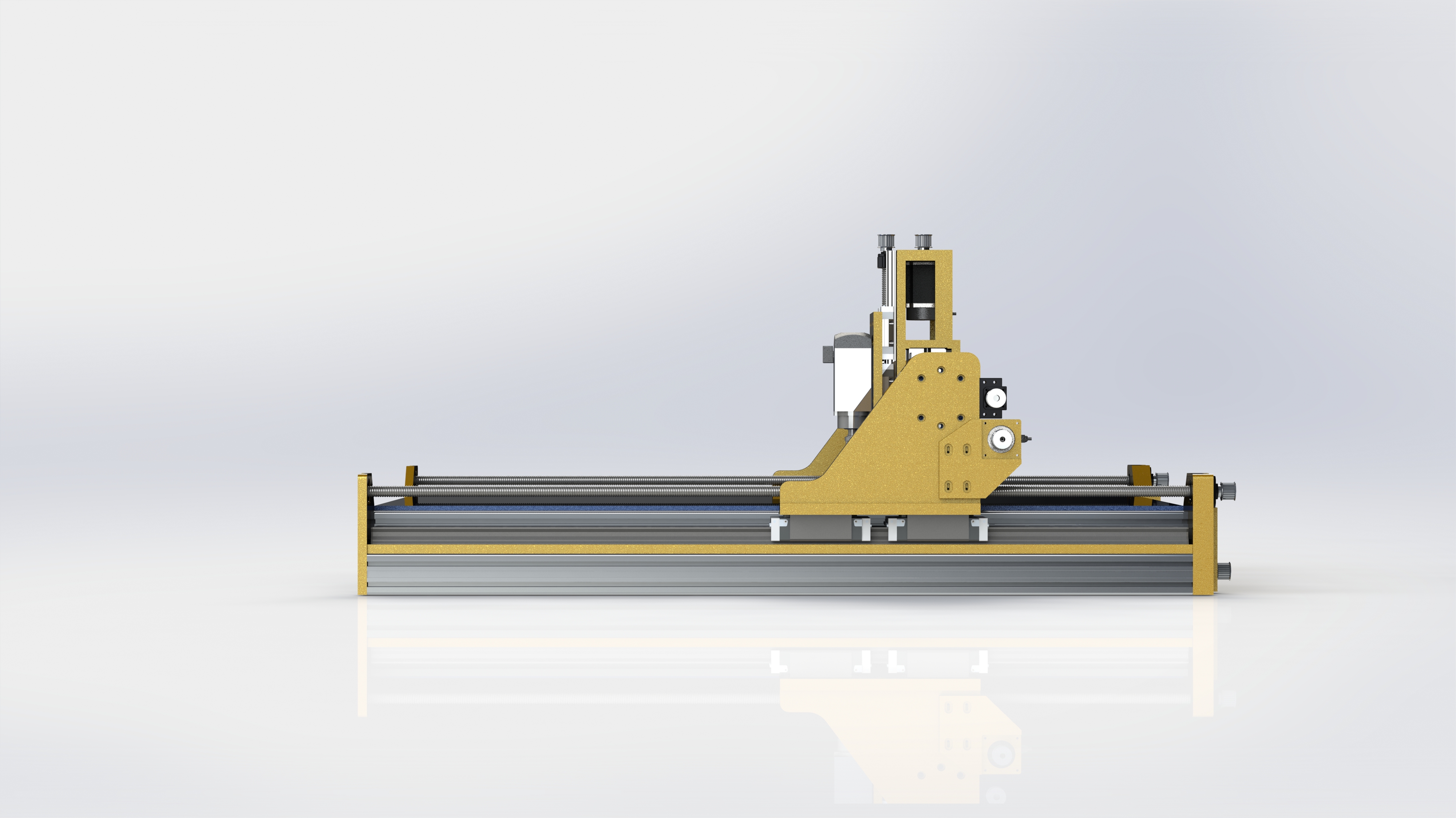

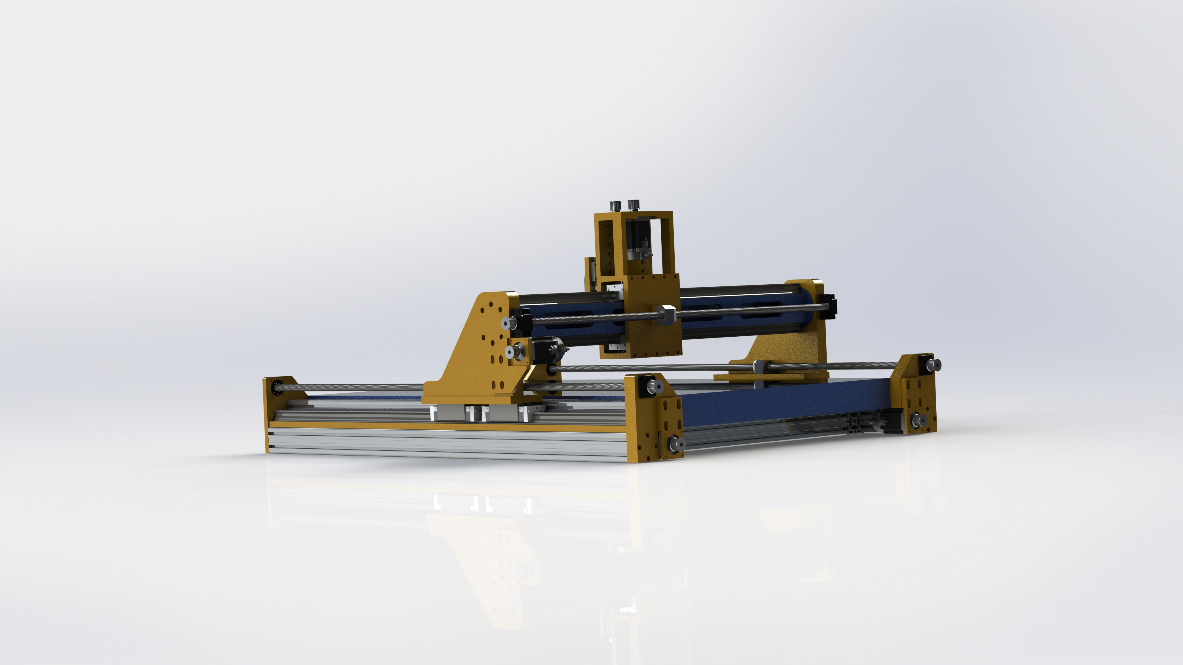

Всем доброго времени суток.

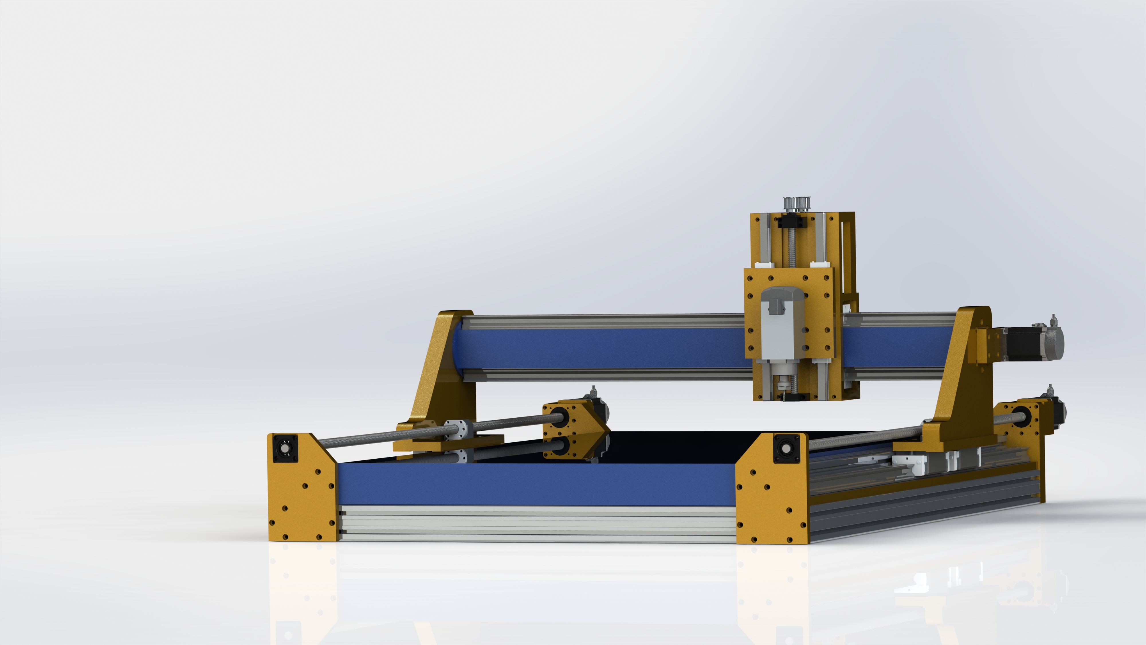

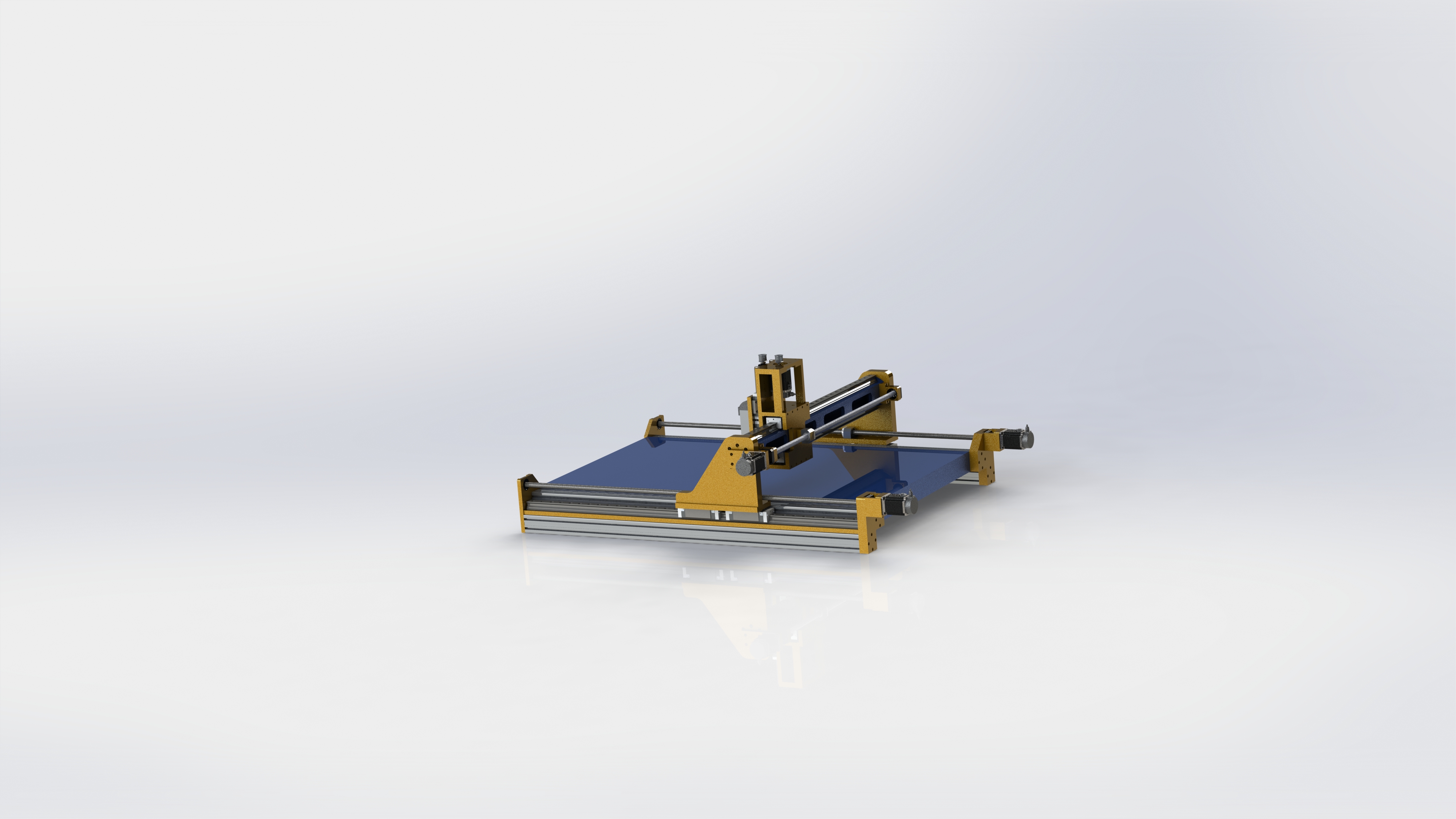

В общем нарисовал я станочек, с учётом размеров имеющихся деталей.
Render 1.JPG (2243 просмотра) <a class='original' href='./download/file.php?id=187980&mode=view' target=_blank>Загрузить оригинал (2.75 МБ)</a>
Render 2.JPG (2243 просмотра) <a class='original' href='./download/file.php?id=187981&mode=view' target=_blank>Загрузить оригинал (2.64 МБ)</a>
Render 3.JPG (2243 просмотра) <a class='original' href='./download/file.php?id=187982&mode=view' target=_blank>Загрузить оригинал (2.53 МБ)</a>
Render 4.JPG (2243 просмотра) <a class='original' href='./download/file.php?id=187983&mode=view' target=_blank>Загрузить оригинал (6.88 МБ)</a>
За основу стола будет та литая плита, что на фото выше, единственный, пока не понятный мне трабл, это как крепить профиля к к этой плите,так как она крашеная порошком и поверхность соответственно ровная, думаю нужно будет отдать на фрезеровку боковин, за одно и верхнюю поверхность думаю нужно будет на стороне фрезернуть, а по ней уже выставлять портал и шпиндель.
Есть у меня приспособа для сверления профилей, но она только под М6 винты с внутренним шестигранником, это нужно тогда миллиард отверстий сверлить, в боковине стола?
Bosch.jpg (2243 просмотра) <a class='original' href='./download/file.php?id=187979&mode=view' target=_blank>Загрузить оригинал (49.87 КБ)</a>
Портал будет из одной балки, я что-то пощупал их глазами и руками, что то мне кажется, что 2 балки это перебор. Оставлю вторую,про запас.
Боковины портала будут из 45мм алюминия 6061, Z-ка из 20мм.
Позже буду думать о конструкции защиты.
У кого какие предложения, готов услышать.

Свое мнение о целесообразности таких направляющих в этом станке я уже высказывал, но тут хозяин - барин.
Но вот швп по длинной оси перести за боковины не мешало бы, в том углу, где они "лежат" постоянно будет куча грязи и стружки, соответственно все это окажется тут же в гайке швп.

Umnik писал(а): ↑27 окт 2020, 16:25 Свое мнение о целесообразности таких направляющих в этом станке я уже высказывал, но тут хозяин - барин.
Так написал же, защита там будет, а так по конструкции они вроде убраны не плохо,если выносить наружу, городить придётся.
У меня сейчас на станке швп снаружи, без защиты, на них так же летят опилки, так что защита нужна по любому, хотя бы скошенный металлический кожух под 45°, а лучше гармошку, ну или ремень широкий.
Насчёт направляющих, дело в том, что других нет, всякие хивин я не рассматриваю как добротные направляйки, не в обиду. А тот же производитель т.е бош, 25мм на роликах стоят 1 вагончик 300€, этот комплект я урвал за 100€, где 1 вагончик стоит 750€, если я найду 25мм за 100€, то возьму конечно их,а так пока эти.
У меня есть только 4х25мм, и 4 шины к ним по 480мм, есть 2х35мм вагончики но без рельс, а стоят такие рельсы как крыло от боинга.
Ну да эти 45 большие,много весят, но они выполняют свою функцию, катаются туда сюда, да и ладно. :rail:

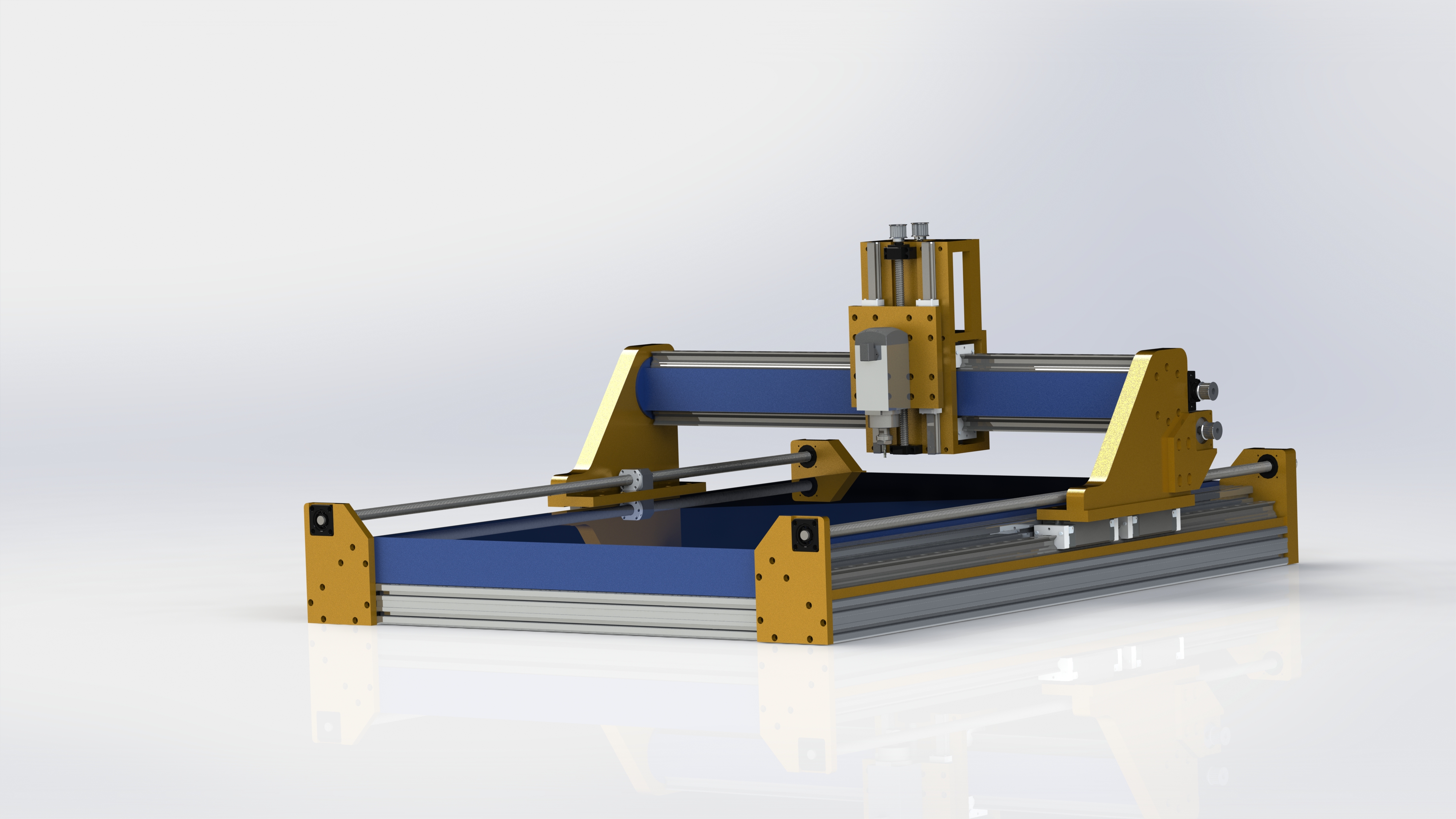

На муфтах как то убого выглядит, а преимуществ в общем нет особо.
Direct 1.JPG (2112 просмотров) <a class='original' href='./download/file.php?id=188037&mode=view' target=_blank>Загрузить оригинал (2.78 МБ)</a>
Direct.JPG (2112 просмотров) <a class='original' href='./download/file.php?id=188038&mode=view' target=_blank>Загрузить оригинал (2.28 МБ)</a>

уж извините, но убого - это ваш конструктив на 45 роликах, имхо.

Duhas писал(а): ↑28 окт 2020, 20:26 уж извините, но убого - это ваш конструктив на 45 роликах, имхо.
Аргументы можно? чем они хуже 25 ых например?

слабо натянешь ремни, будет люфт... сильно натянешь ремни, если у мотора тоненький вал, например 8мм его будет гнуть...
шкивы китайские-это хлам... надо будет хорошие шкивы заказывать...
Шпонка, лыска и прочие прелести...
С обыкновенным муфтами проще, я в этом ключе говорил
