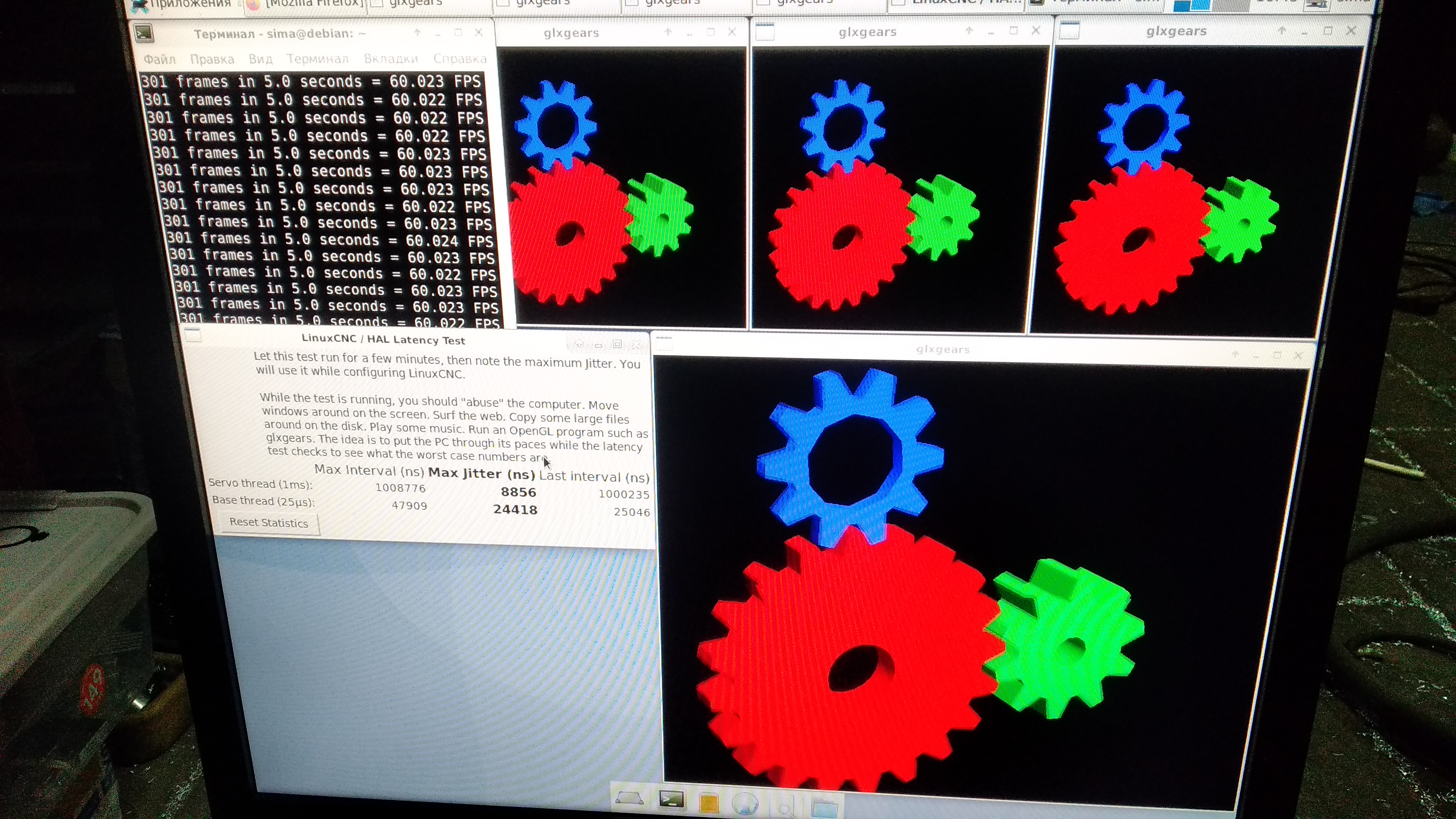

Слишком хорошие показатели :)
sima8520 писал(а): ↑ конфиг в архиве
BASE_PERIOD = 93749
Весьма занятное значение базового периода. Особенно, для конфига с LPT портом :)
Поставь для начала что-то типа 20000. И проверь чё как
Последний раз редактировалось MX_Master 18 окт 2020, 16:18, всего редактировалось 1 раз.
Re: LinuxCNC 2.8
МХ Мастер, не томи))
Слишком хорошие показатели, это точно, у меня такое впечатление что оно не работает)))
Re: LinuxCNC 2.8
MX_Master писал(а): ↑ Поставь для начала что-то типа 20000. И проверь чё как
Re: LinuxCNC 2.8

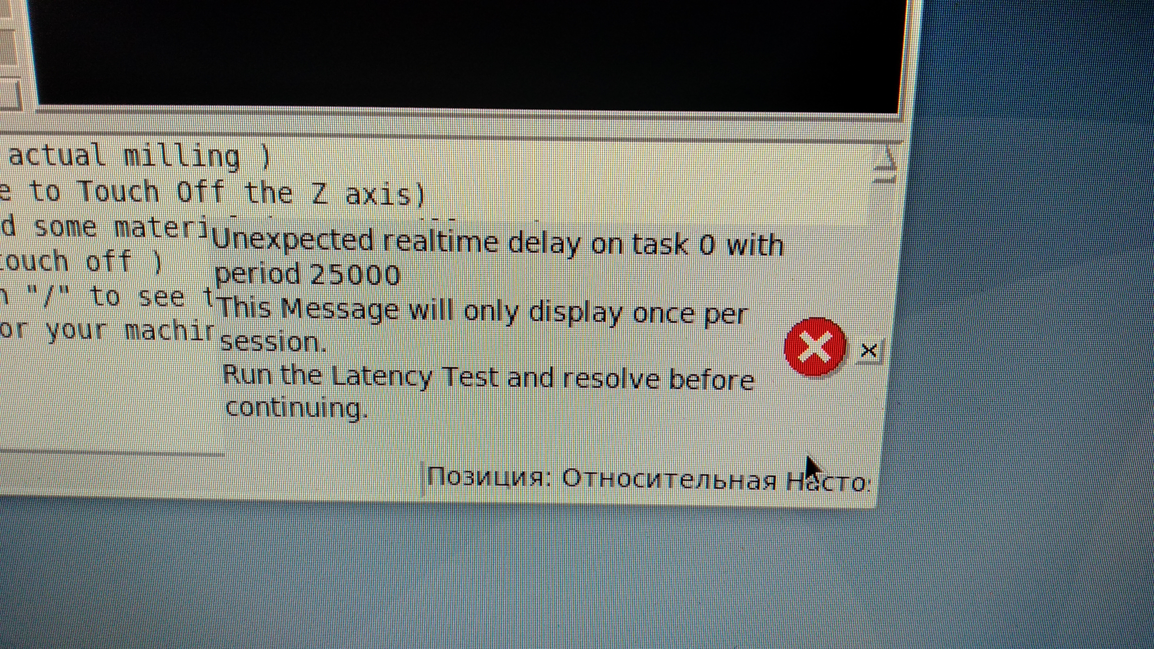

Простое изменение периода ничего не дало, вернул вся ядра процессора на место, получил такой джиттер и какую то ошибку при открытии лцнц. Увеличил период до 25000, все равно ошибка.
Оси едут теперь как положено, плавно

sima8520 писал(а): ↑ какую то ошибку
это не "какая-то" ошибка, не успевает linuxcnc с такими настройками. попробуй увеличить период хотя бы до 30000 и дальше, если ошибка будет вылазить.
у меня как-то не сложилось c debian 10, wheezy c rtai значительно лучше в отношении джиттера. для lpt это очень важно.
Re: LinuxCNC 2.8
В данном случае, Unexpected realtime delay - это когда LinuxCNC не успевает за время базового периода выполнить нужные операции. Latency типа 25000 это уже вполне реальное значение. Поставь base period 50000, ошибки "Unexpected realtime delay" должны исчезнуть. Правда, при таком значении больше 20 КГц шагов не получить.

uname -a
и покажи top что у тебя там с компом происходит во время теста.

MX_Master писал(а): ↑ 20 КГц шагов
Ну это всяко лучше, чем ардуина на Атмега ))) да.. деление шага придётся ставить 800.. это не выше 1500 оборотов... при 1600 - 750 оборотов.. при швп с шагом 5мм.. расчётный потолок подачи будет 3750мм/мин.. но в железе на 20% меньше..
alex_sar писал(а): ↑ wheezy c rtai значительно лучше в отношении джиттера
у меня 10й дебиан не взлетел... на одном и том-же железе 9.9 даёт лучшие результаты.. :thinking: Ну так да.. для такого древнего компа - лучше поставить старый дистр.. emc2 без проблем обновиться до 2.8.. по крайней мере в виртуалке было так..
Re: LinuxCNC 2.8
В общем без изолирования ядер латенси более 30000, меняю комп, и все по новой. Но на старом компе удалось все настроить

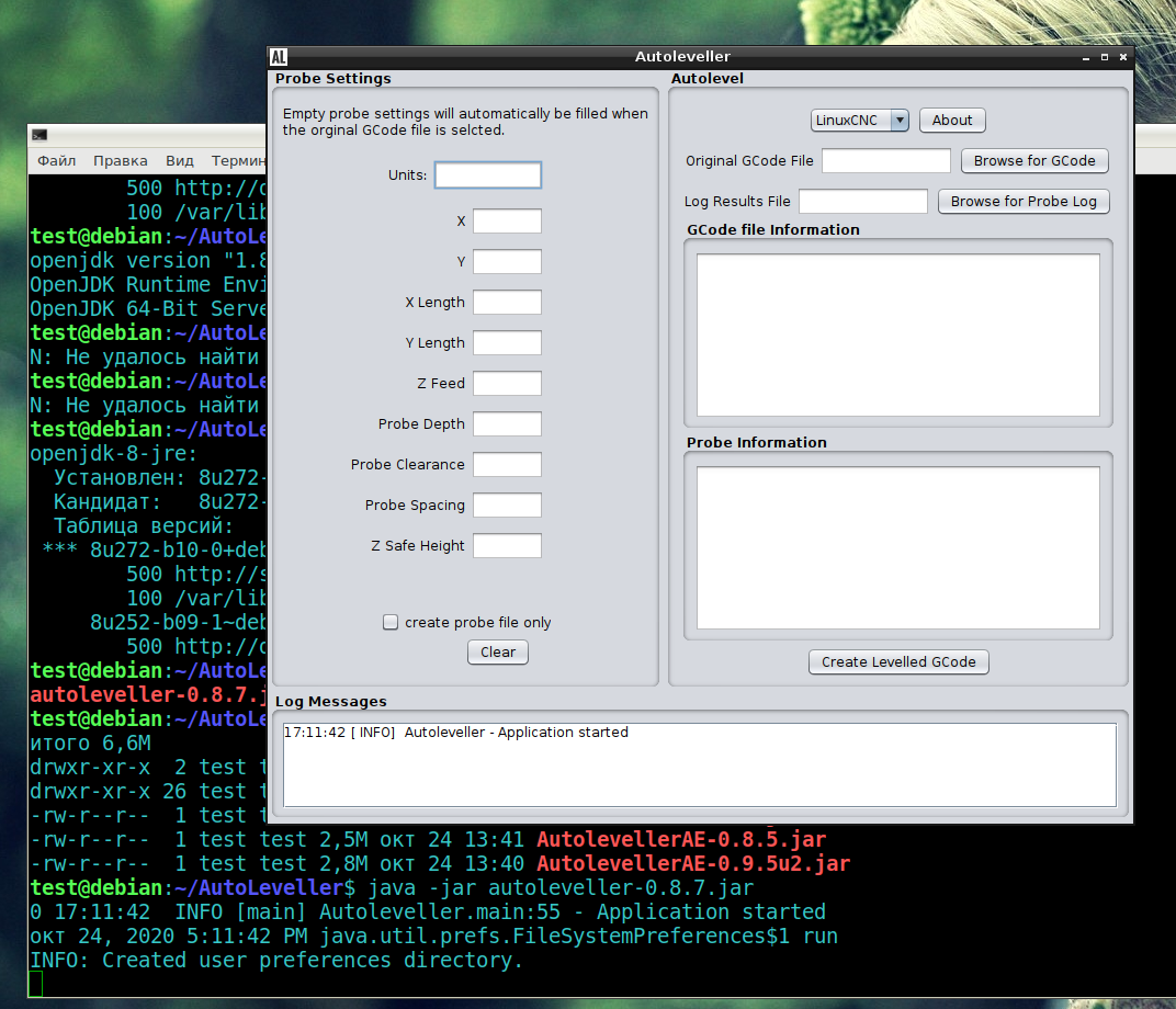

:wik: Вылез "нежданчик".. в виде не запускающегося доп. софта для снятия карты высот - Autoleveller.
Нашёл решение - которое по факту есть "костыль".. теперь бы понять - как откатить openjdk8 с 272 до 112.. не порушив дистр :attention:
test@debian:~/AutoLeveller$ apt-cache policy openjdk-8-jre
openjdk-8-jre:
  Установлен: 8u272-b10-0+deb9u1
  Кандидат:   8u272-b10-0+deb9u1
  Таблица версий:
 *** 8u272-b10-0+deb9u1 500
        500 http://security.debian.org/debian-security stretch/updates/main amd64 Packages
        100 /var/lib/dpkg/status
     8u252-b09-1~deb9u1 500
        500 http://deb.debian.org/debian stretch/main amd64 Packages
Мда.. в общем.. обычная ситуация в линухе :lolh:
Кстати - старая версия, без приставки AE - запускается..
Снимок экрана от 2020-10-24 17-16-13.png (3937 просмотров) <a class='original' href='./download/file.php?id=187844&mode=view' target=_blank>Загрузить оригинал (305.14 КБ)</a>

iMaks-RS писал(а): ↑ Мда.. в общем.. обычная ситуация в линухе
с одной стороны да, бывает. тем более используя дремучей давности дистры.
а с другой, в linuxcnc снимать карту высот программой на JAVA - это за гранью добра и зла. далеко за гранью :)
ещё бы на C# это сделали....

alex_sar писал(а): ↑ снимать карту высот программой на JAVA - это за гранью добра и зла
((( Это не единственное решение.. есть Candle в связке с GRBl.. можно его как альтернативу использовать.. но тогда зачем лепить Mesa 7i92/96... вот в чём вопрос.. и да.. на дебиан 9.9 "свечка" не запускается.. на 7ке - запускается.. в общем.. "весело"...
