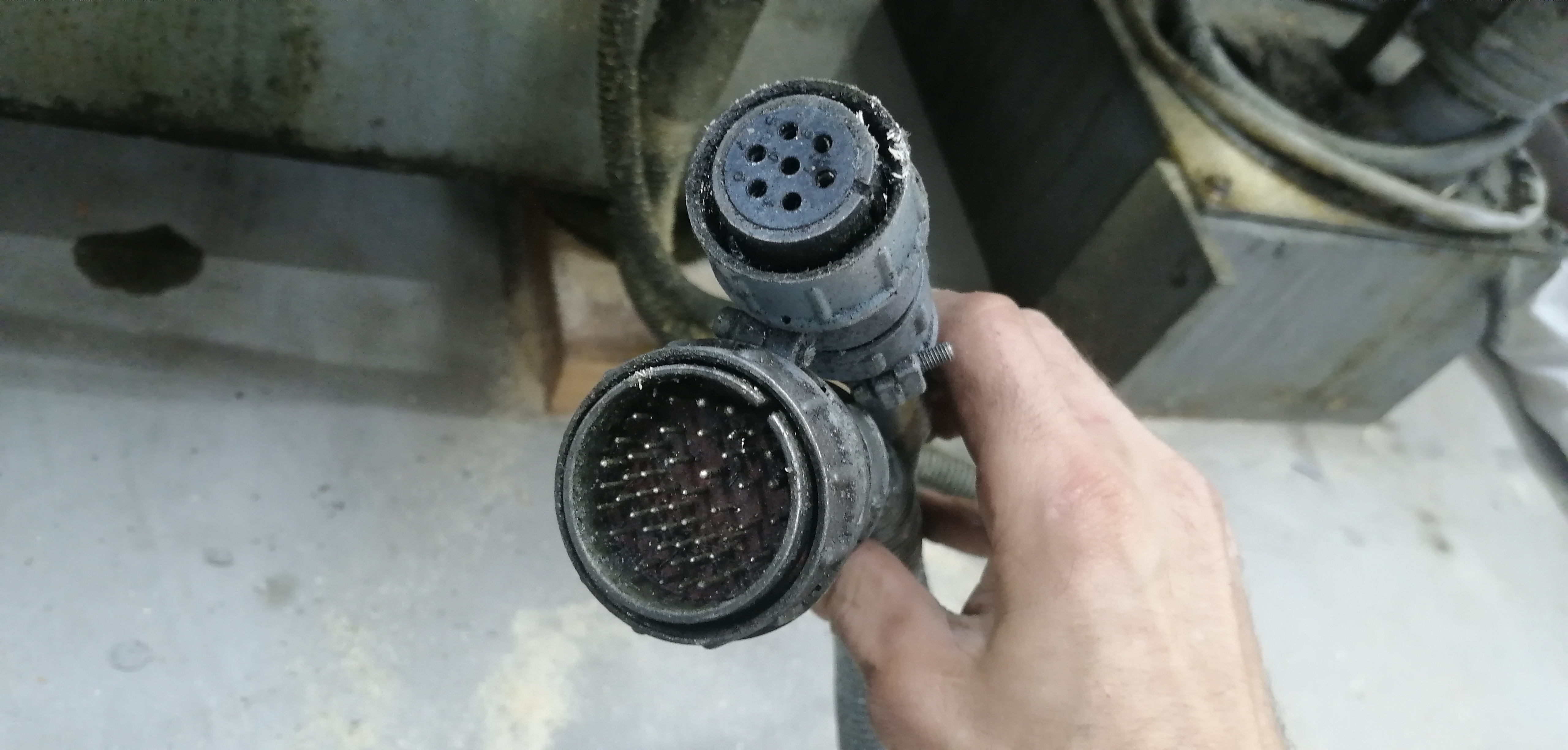

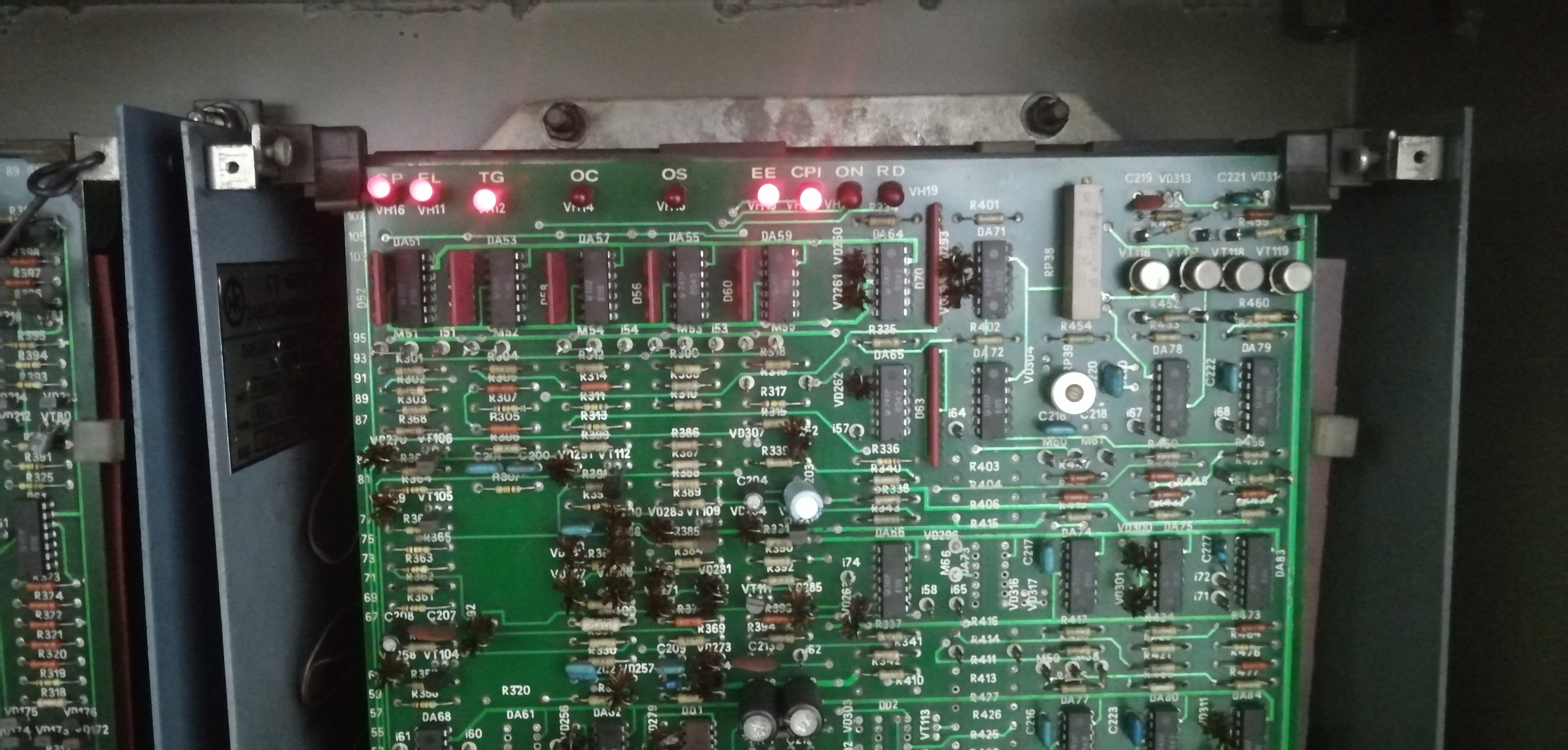

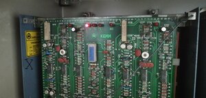

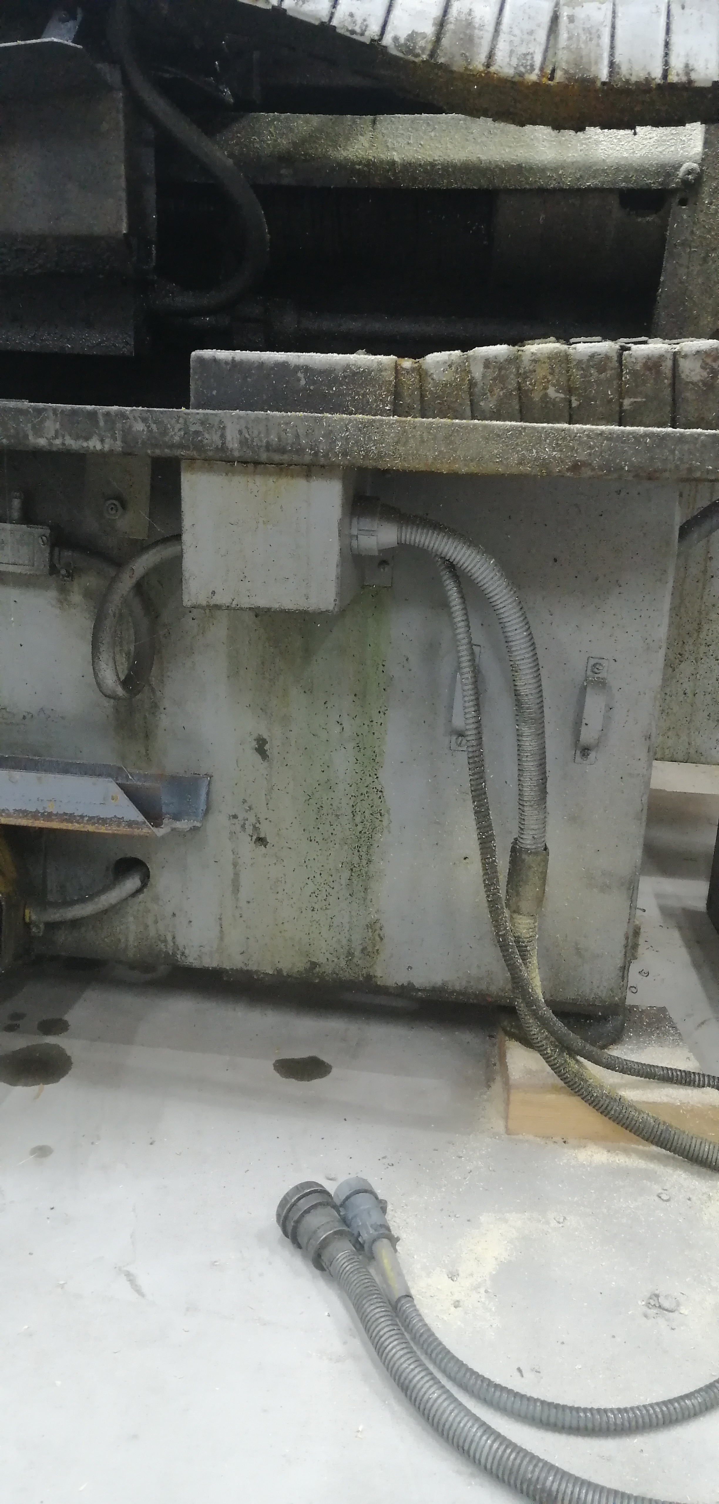

Народ доброе утро. Вчера пробывал запускать 16б16т1с1
Запускается мотор охлаждения главного двигателя. Нц 31 ничего не запускается. Куда копать.? На платах горят определённые светодиоды. И не пойму куда подключаются эти два кабеля.

Вот фотографии

на драйверах должны гореть ReaDy, а CP вроде потеря возбуждения - скорее всего обрыв или вообще банально мелкий разъем на фото шел к мотору.
На правом явно не подключено ничего.

cp - чередование и наличие фаз питания, на память, собственно если сила контактором не подключена тоже загорится
