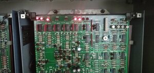

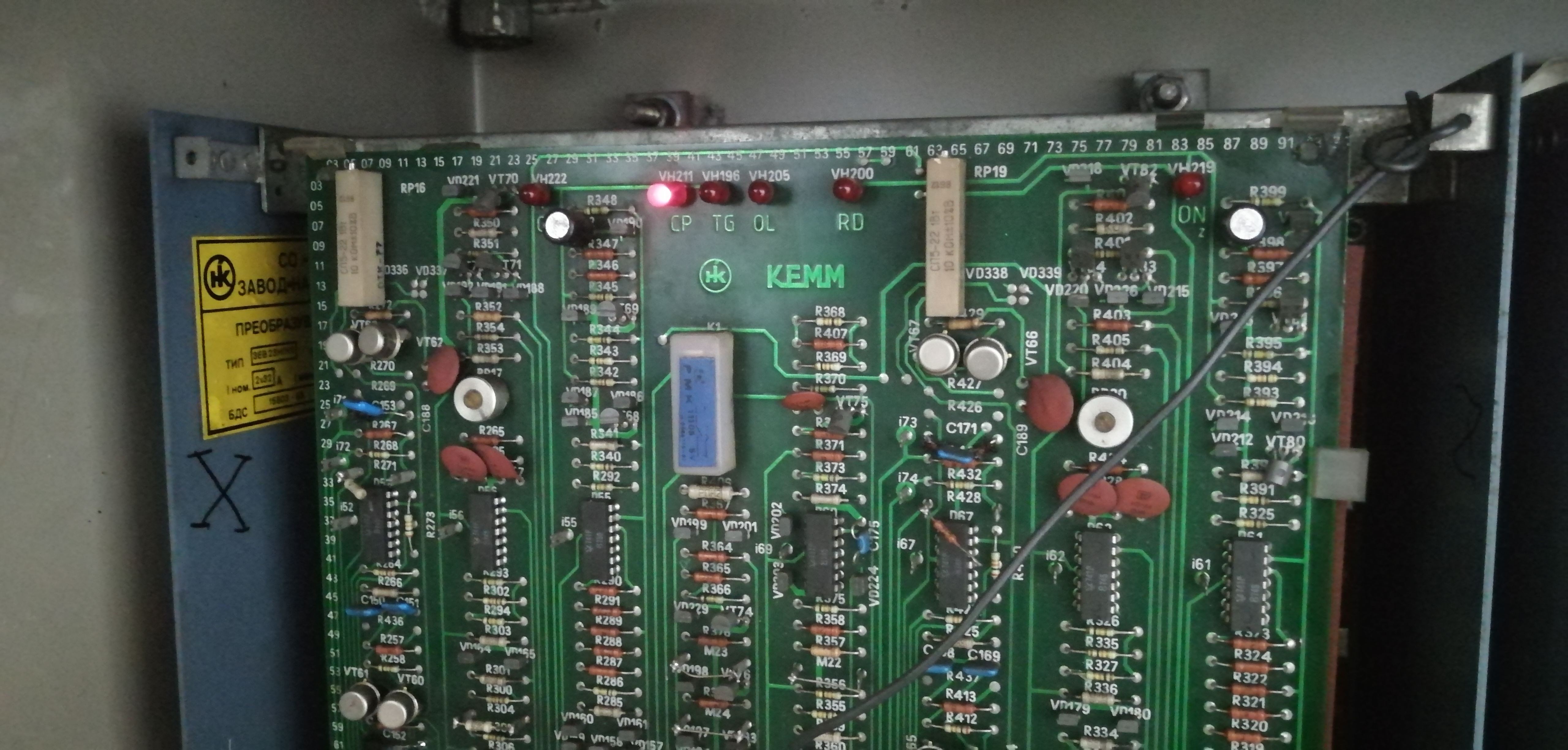

Народ доброе утро. Вчера пробывал запускать 16б16т1с1

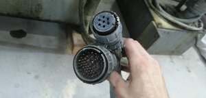

Запускается мотор охлаждения главного двигателя. Нц 31 ничего не запускается. Куда копать.? На платах горят определённые светодиоды. И не пойму куда подключаются эти два кабеля.

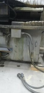

Вот фотографии
IMG_20201027_230352.jpg (1646 просмотров) <a class='original' href='./download/file.php?id=188010&mode=view' target=_blank>Загрузить оригинал (2.82 МБ)</a>
IMG_20201027_230341.jpg (1646 просмотров) <a class='original' href='./download/file.php?id=188011&mode=view' target=_blank>Загрузить оригинал (2.3 МБ)</a>
IMG_20201027_225436.jpg (1646 просмотров) <a class='original' href='./download/file.php?id=188012&mode=view' target=_blank>Загрузить оригинал (2.63 МБ)</a>
IMG_20201027_225433.jpg (1646 просмотров) <a class='original' href='./download/file.php?id=188013&mode=view' target=_blank>Загрузить оригинал (2.63 МБ)</a>

на драйверах должны гореть ReaDy, а CP вроде потеря возбуждения - скорее всего обрыв или вообще банально мелкий разъем на фото шел к мотору.
На правом явно не подключено ничего.
Вообще говорят, что если в интернете найти документацию к этому станку - то все станет понятно )
Я когда свой покупал - электрик с завода все включил и вроде заработало. А через неделю я прочитал документацию и понял, что электрик вообще не понимал в этом станке ничего - но это не мешало ему ремонтировать

cp - чередование и наличие фаз питания, на память, собственно если сила контактором не подключена тоже загорится

Ну и как я понял при нажатии зелёной кнопки должны сработать 3 реле ка1 ка3 и ка3/1. При нажатии кнопки срабатывают ка3 и ка3/1 но когда кнопку отпускаю они размыкаются. Когда врубаю станок все ок. Как нажимаю зелёную кнопку выскакивает ошибка 77_1 Когда ещё я в ручную замыкаю эти реле то срабатывает один пускателя по идее от должен быть замкнут и не размыкатся. Этот пускателя вроде станцию смазки шпинделя запускает и по идее должен и пускатели под платками приводов замыкать.

Раз пускатель не замыкается, то в схеме самодхвата ещё что то есть, что блокирует. Возможно концевик и или сигналы готовности. Те кто работал с этим станком, скажут более детально. Либо схему нужно глянуть.
