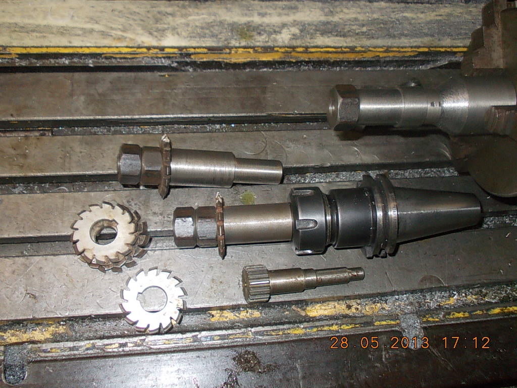

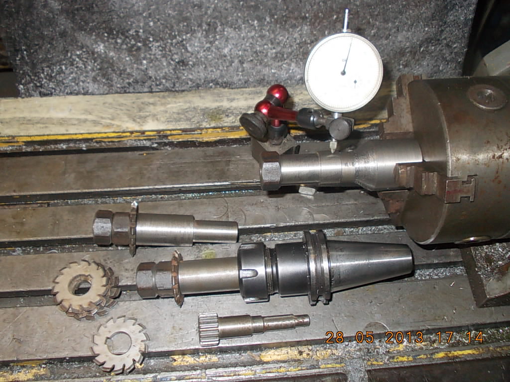

Выточил оправки для модульных фрез и оправку для крепления заготовки
