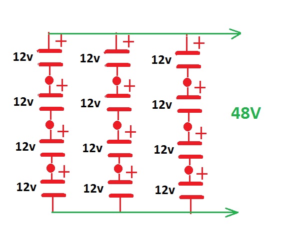

UAVpilot, нашел инвенторы на 48в это на 4 аккумулятора по 12в
Так аккумуляторы можно соединять при условии что аккумуляторы могут быть разного производителя и возраста?

aftaev писал(а):Так аккумуляторы можно соединять при условии что аккумуляторы могут быть разного производителя и возраста?
Можно, главное чтоб емкость было одинакова у соединяемых последовательно. В мощных UPS так делают. Например одна батарейная кассета APC UPS 5000RT представляет собой 8 последовательно соединённых аккумуляторов 12В 4.5Ач, а например в 300 кВт Liebert батарейки 12В 75Ач собраны в секции по ~550V.
48V - мало.

Если взять 4 аккумулятора автомобильных 12v 65 А/ч, соединить последовательно. Подключить к инвертору и питать нагрузку 220в 1000ватт на сколько времени примерно хватит ?
* аккумуляторы полностью заряжены и новые
Re: Разные эксперименты
12*65*4 = 3120 Вт*ч
С учетом КПД инвертора и того, что аккумуляторы, особенно соединенные последовательно, нельзя высасывать до нуля - часа на 2 хватит.

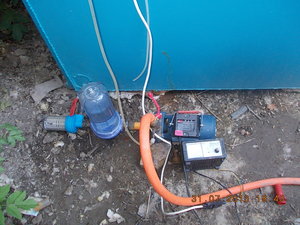

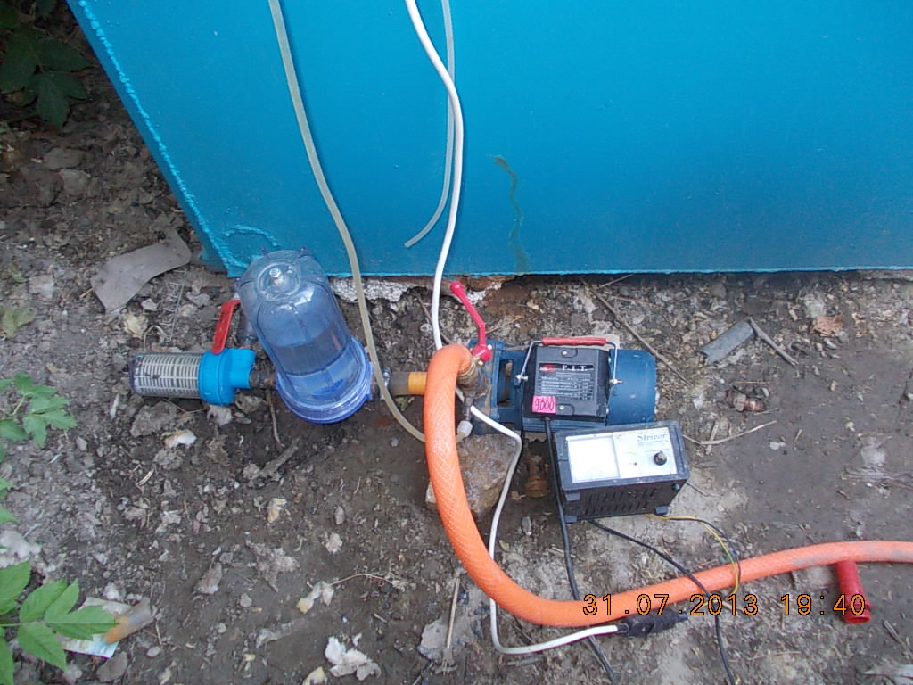

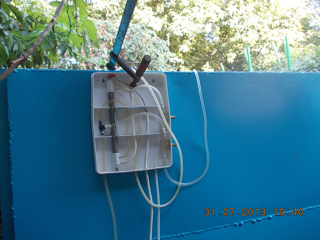

Валяется много лет установка для производства аналита и каталита (живая мертвая вода). Решил приделать ее к бассейну чтобы вода не портилась.
В воду добавляется NaCl тобишь пищевая соль из расчета 2-3гр/литр. Вода прогоняется через установку вырабатывается аналит/католит разделяется.
Прошла неделя пока ничего не позеленело и не зашевелилось.
