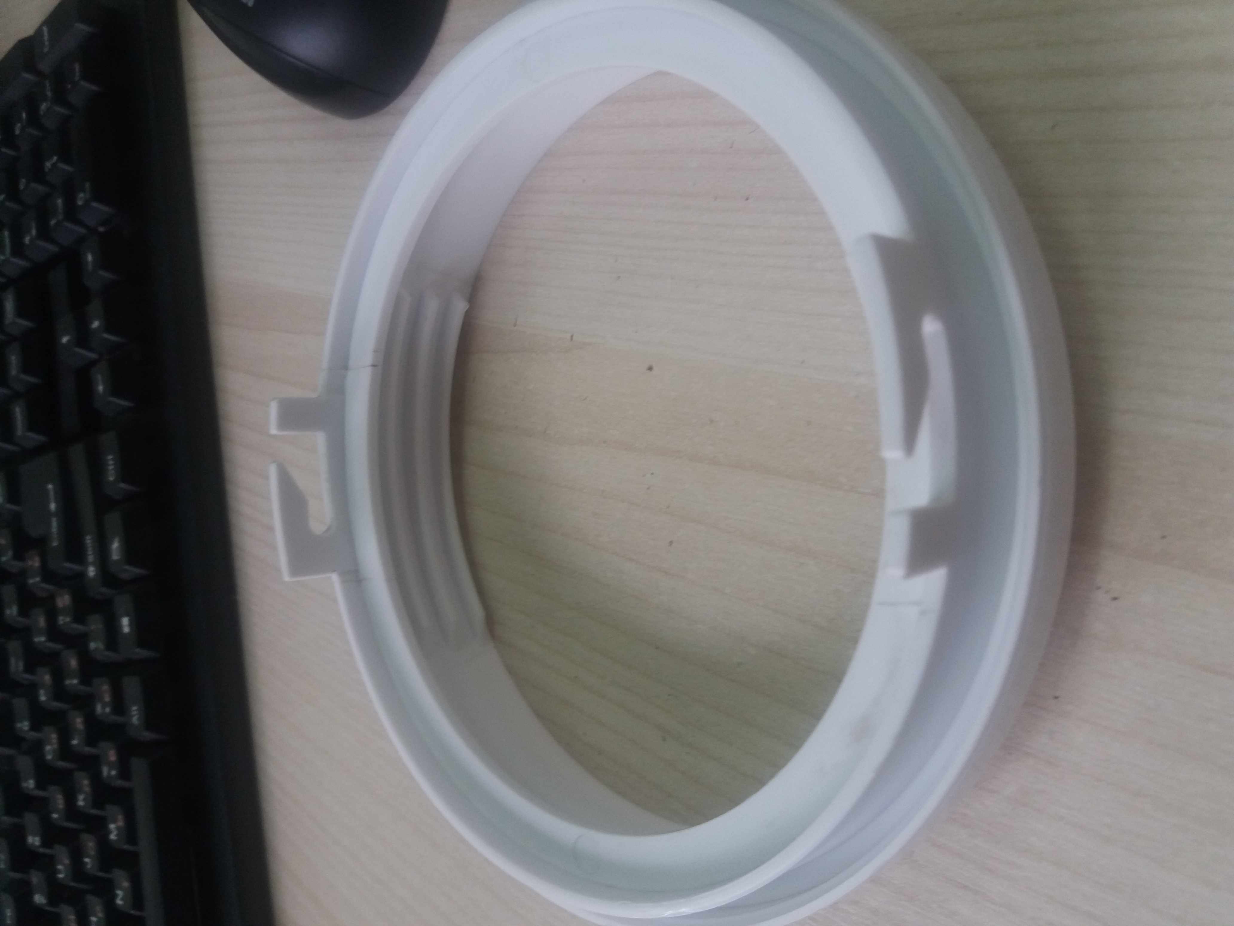

кому как, а мой прямо сейчас выращивает модифицированный переходник для мобильного кондиционера, только по той причине, что он не продается отдельно. Иначе бы просто купил.
20200814_152306.jpg (5092 просмотра) <a class='original' href='./download/file.php?id=184960&mode=view' target=_blank>Загрузить оригинал (2.61 МБ)</a>
(это родной)
Токарник и фрезер пусть пока подождут :))
ровно 21 час...
