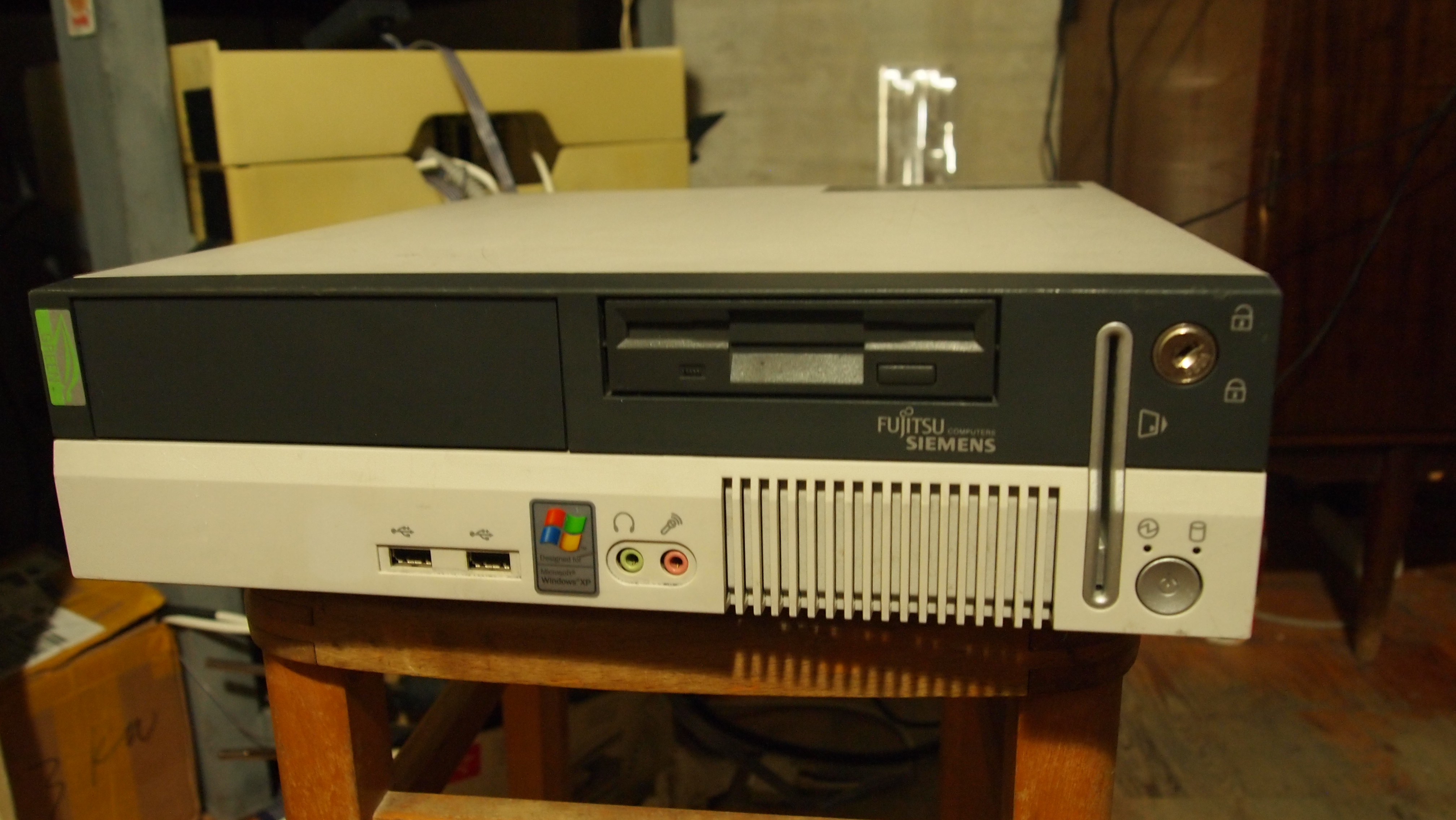

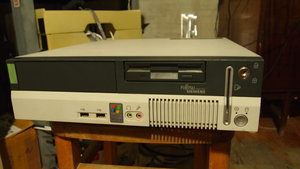

Наконец решилась проблема с компом ! Купил за копейки . Латенси от 4 000 до 6 000 . Надеюсь на стабильность работы ) маленький худенький а тяжелый килл 12 весу. В корпусе тунельная вентиляция.
P7021740.JPG (4628 просмотров) <a class='original' href='./download/file.php?id=15998&mode=view' target=_blank>Загрузить оригинал (3.34 МБ)</a>
P7021741.JPG (4628 просмотров) <a class='original' href='./download/file.php?id=15999&mode=view' target=_blank>Загрузить оригинал (3.96 МБ)</a>
P7021742.JPG (4628 просмотров) <a class='original' href='./download/file.php?id=16000&mode=view' target=_blank>Загрузить оригинал (3.32 МБ)</a>
P7021743.JPG (4628 просмотров) <a class='original' href='./download/file.php?id=16001&mode=view' target=_blank>Загрузить оригинал (3.96 МБ)</a>

P4 - 2.8Ghz, 1Mb кэша.
2 Gb DDR-400
Sata hdd 160Gb
VGA onBoard 64mb
все за 1000 рублей.

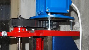

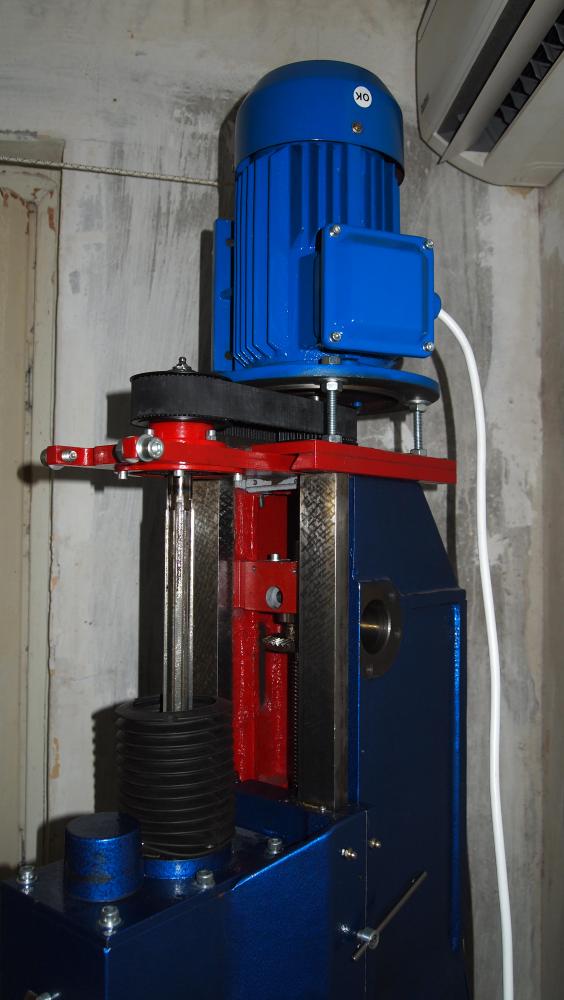

Ну вот я купил и поставил новый моторчик на станок. Только частотник под него все никак настроить не могу
https://www.youtube.com/watch?v=1hYyGUBC4Po
P7121792.JPG (4086 просмотров) <a class='original' href='./download/file.php?id=16305&mode=view' target=_blank>Загрузить оригинал (64.2 КБ)</a>
P7121791.JPG (4086 просмотров) <a class='original' href='./download/file.php?id=16306&mode=view' target=_blank>Загрузить оригинал (63.63 КБ)</a>
P7111779.JPG (4086 просмотров) <a class='original' href='./download/file.php?id=16307&mode=view' target=_blank>Загрузить оригинал (51.23 КБ)</a>

Ох... Да на видио показано как его шатает! Коробки у меня нету - только сменные шкивы ( как на фото разных форматов , сча стоят с редукцией 1 к 1 )
На чипмейкере уже проконсультировали. Оказалось нужно было настроить совокупность ШИМ + несущая частота + ХЗ что (PD006, параметр для промежуточной частоты произвольной U / F кривой)
Получилось так (мож кому понадобится) опускал значения PD157, поднимал навстречу PD158 все это по 0.1. Они встретились на 2.5 и сила колебаний почти исчезла. Потом нашел как изменить частоту колебаний (не без помощи) параметр PD041 (нусущая частота) - минимальная частота колебаний была на 6. И в конце под это все дело подстроил PD006 - 1,75. Вот такие вот дела.
Мощи прибавилось - на 10 герцах рукой не остановить 40 мм патрон. А раньше на 20 герцах только осиливал раскрутить шпиндель ))))
Частотник Huanyang 3кВт http://www.jinlantrade.com/ebay/invertermanual.pdf

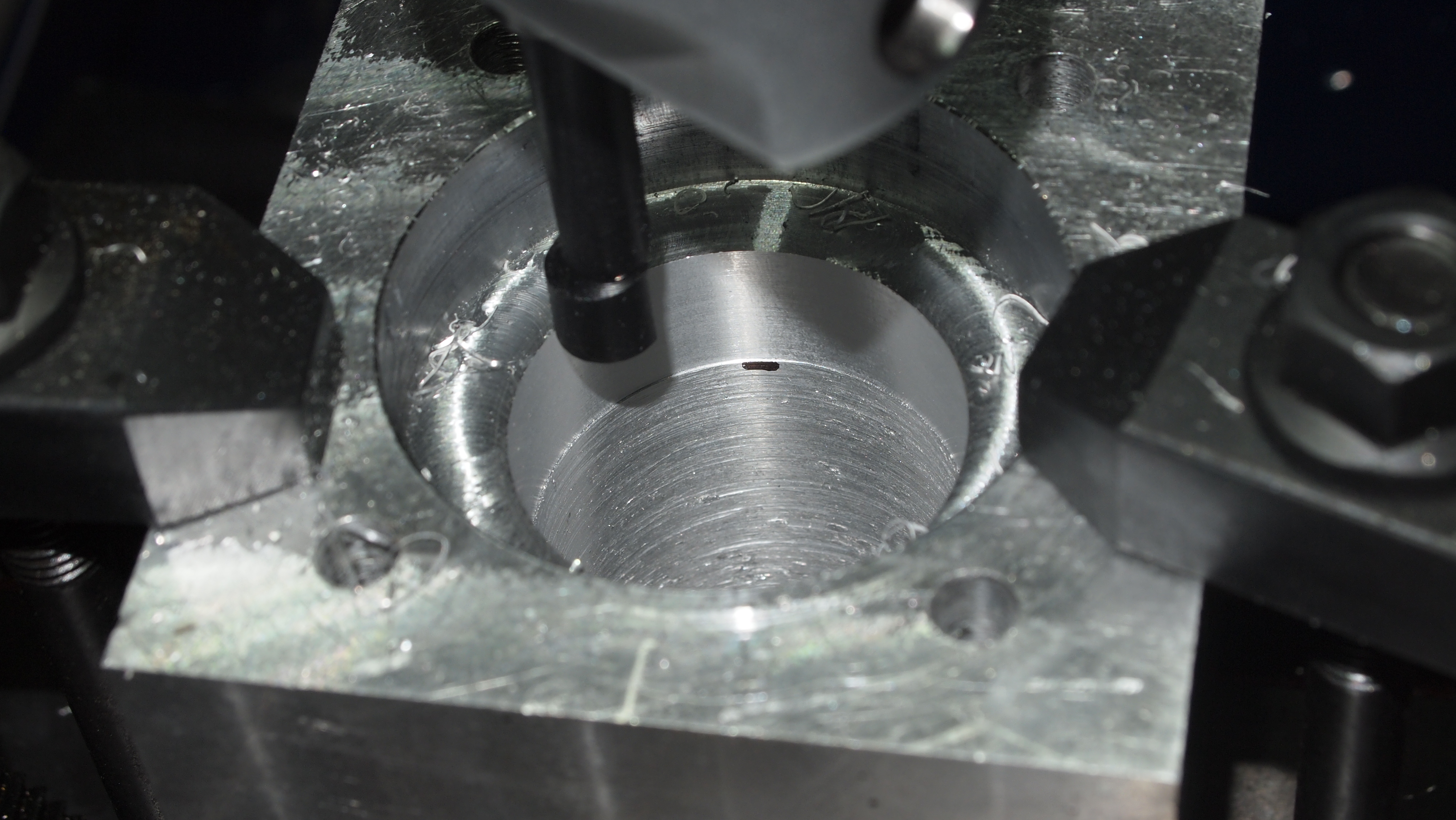

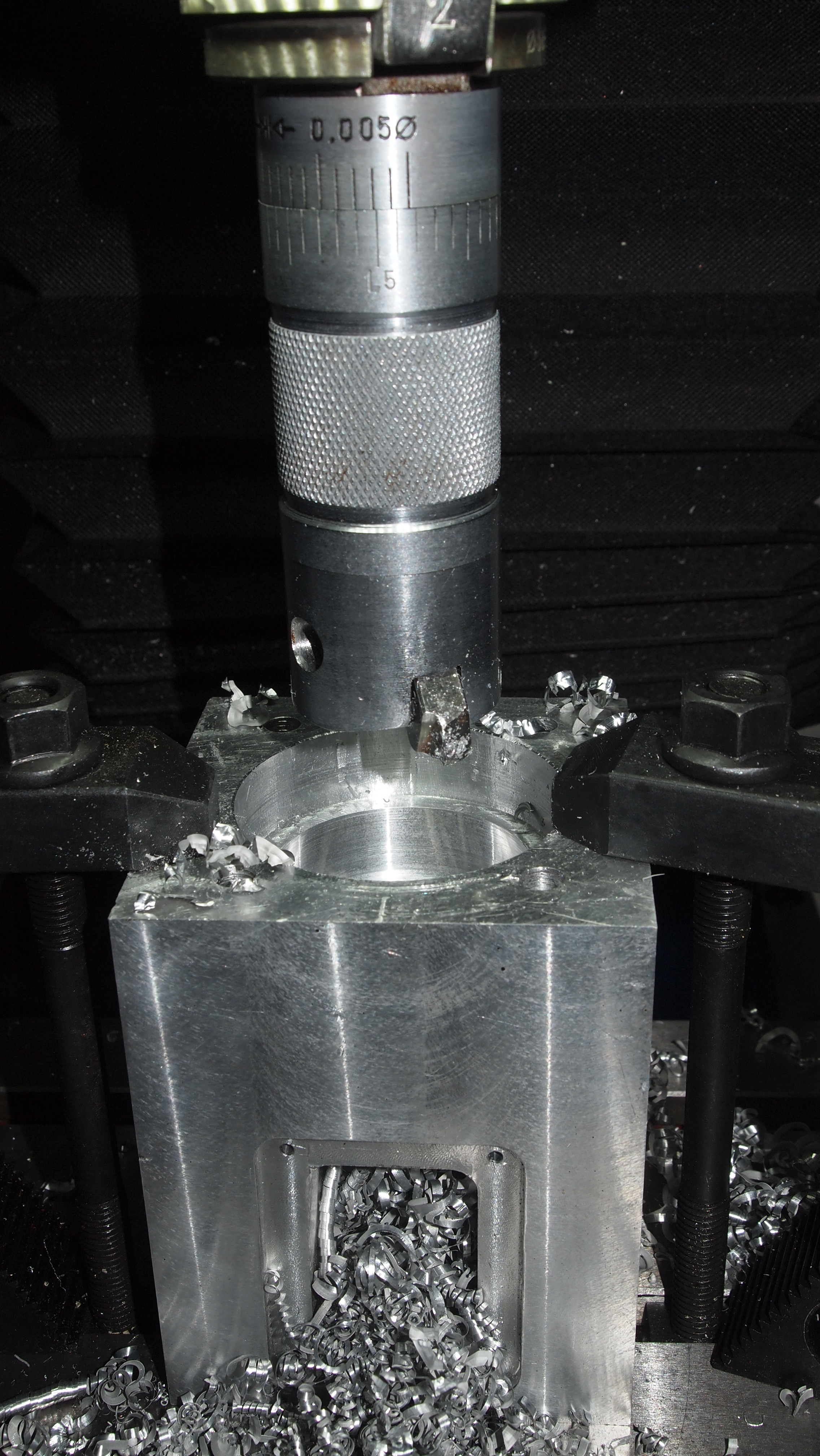

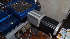

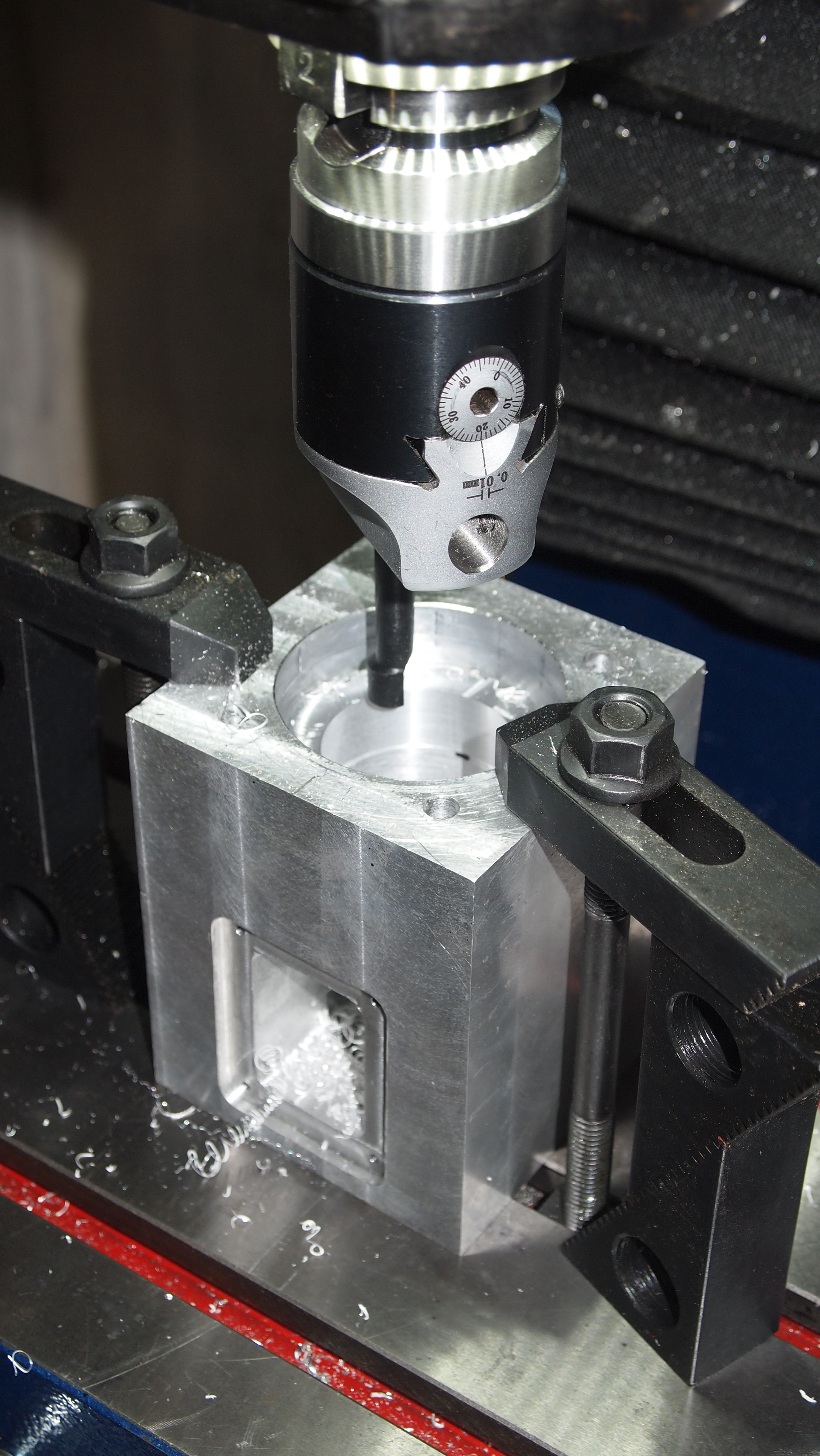

Растачивал фланцы под ШД на Ф +6 мм (не учел в изначальном чертеже :monkey: ).
Черновая :
P7271796.JPG (3687 просмотров) <a class='original' href='./download/file.php?id=16960&mode=view' target=_blank>Загрузить оригинал (3.46 МБ)</a>
P7271800.JPG (3687 просмотров) <a class='original' href='./download/file.php?id=16961&mode=view' target=_blank>Загрузить оригинал (3.26 МБ)</a>
Заодно попробывал расточную штангу (снимал 1мм с радиуса, резец - радиус 2мм, фид 200, на частотнике 10 герц) :
P7271805.JPG (3687 просмотров) <a class='original' href='./download/file.php?id=16962&mode=view' target=_blank>Загрузить оригинал (3.82 МБ)</a>
P7271813.JPG (3687 просмотров) <a class='original' href='./download/file.php?id=16963&mode=view' target=_blank>Загрузить оригинал (3.59 МБ)</a>

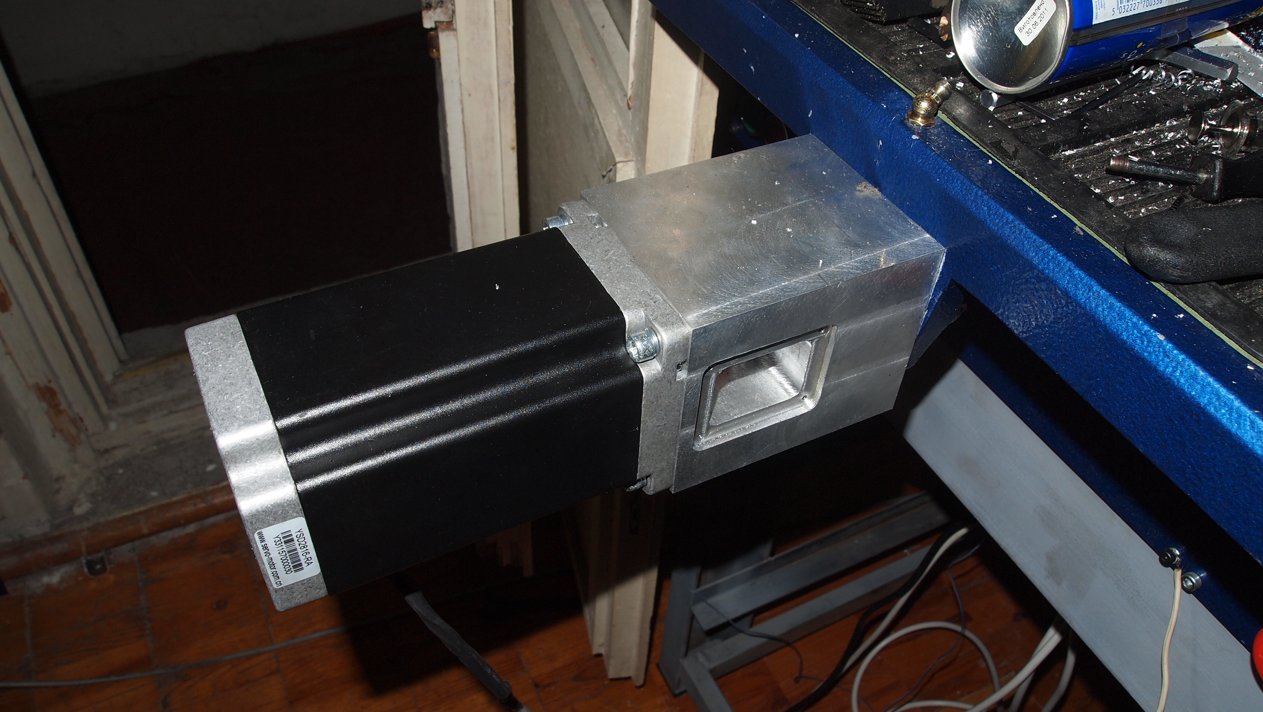

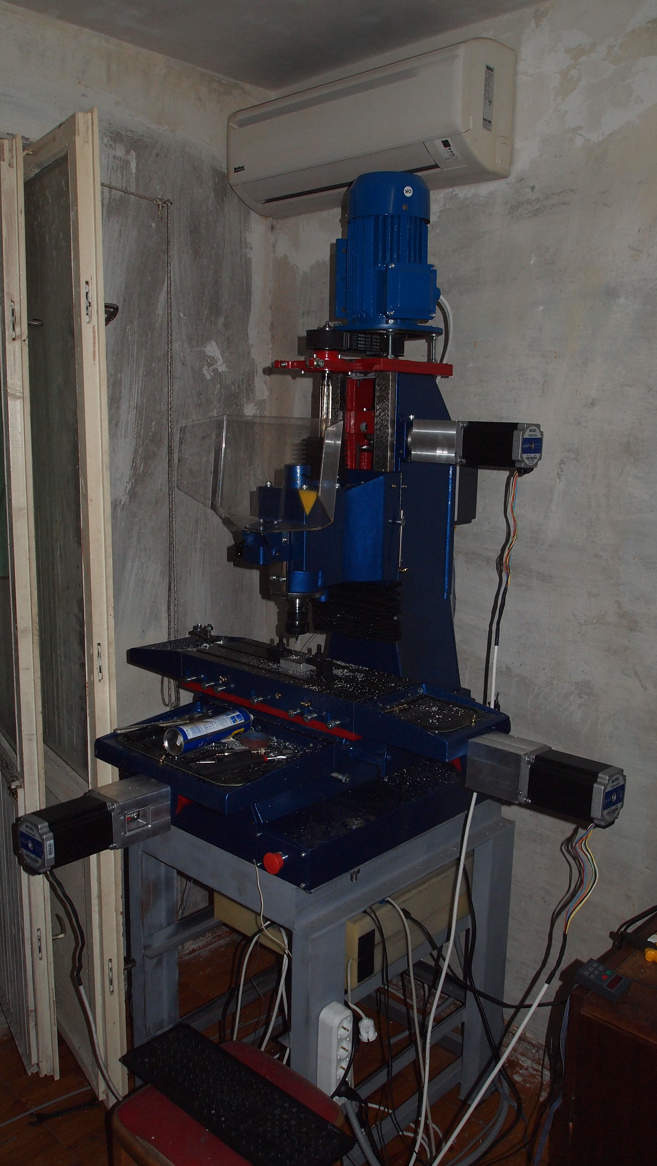

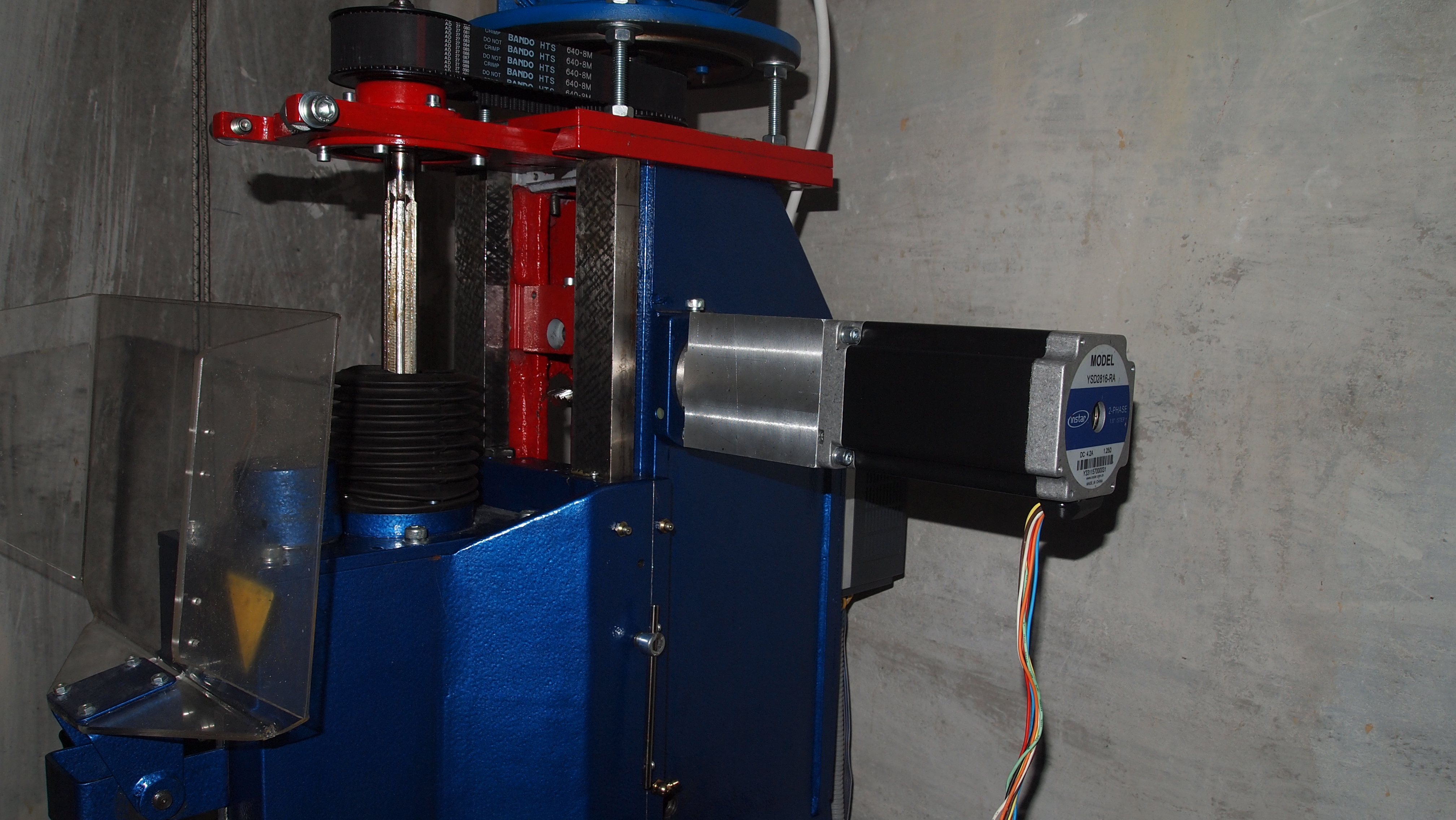

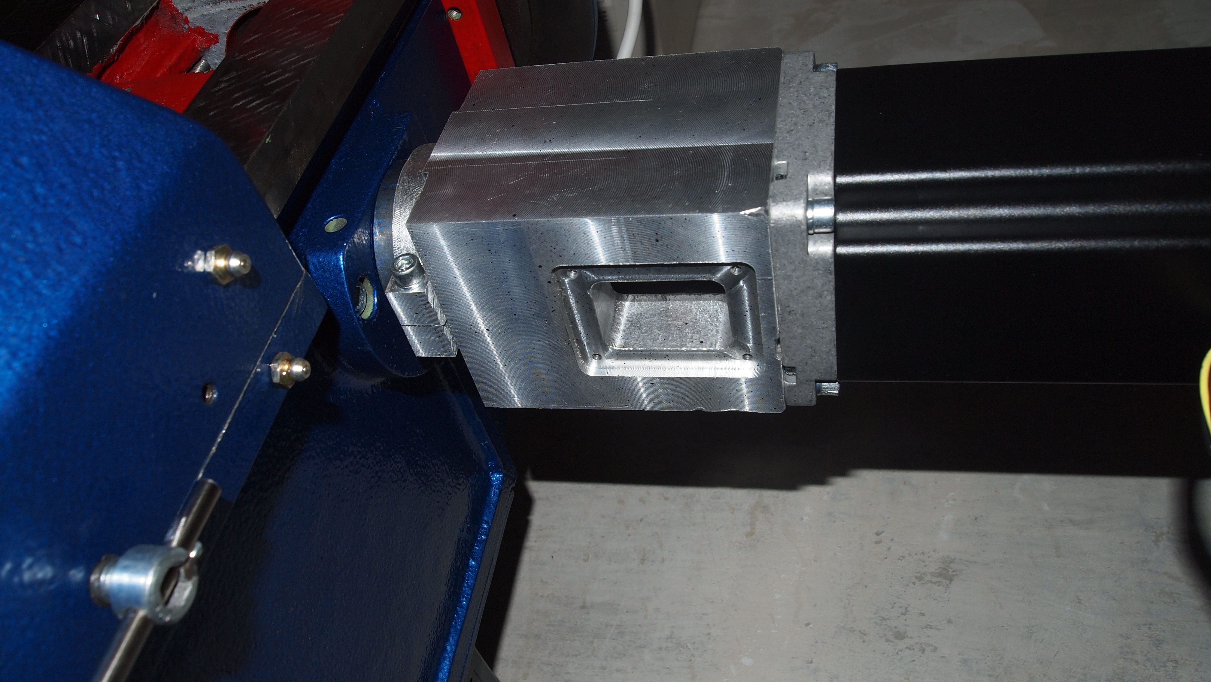

Вот так выглядит станок с установленными ШД (как-то не пропорционально, если искать эстетику) :
Z
P8011836.JPG (3687 просмотров) <a class='original' href='./download/file.php?id=16964&mode=view' target=_blank>Загрузить оригинал (3.59 МБ)</a>
P8011837.JPG (3687 просмотров) <a class='original' href='./download/file.php?id=16965&mode=view' target=_blank>Загрузить оригинал (3.63 МБ)</a>
Y
P8011839.JPG (3687 просмотров) <a class='original' href='./download/file.php?id=16966&mode=view' target=_blank>Загрузить оригинал (3.98 МБ)</a>
X
P8011838.JPG (3687 просмотров) <a class='original' href='./download/file.php?id=16967&mode=view' target=_blank>Загрузить оригинал (3.91 МБ)</a>
P8011840.JPG (3687 просмотров) <a class='original' href='./download/file.php?id=16968&mode=view' target=_blank>Загрузить оригинал (3.76 МБ)</a>

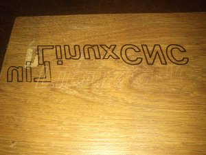

Первая проба, вставил в цанг патрон маркер , а потом чертилку :
DSC_0060.jpg (3687 просмотров) <a class='original' href='./download/file.php?id=16970&mode=view' target=_blank>Загрузить оригинал (1.83 МБ)</a>
с третей попытки угадал какие оси нужно инвертировать ))) :idiot:

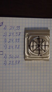

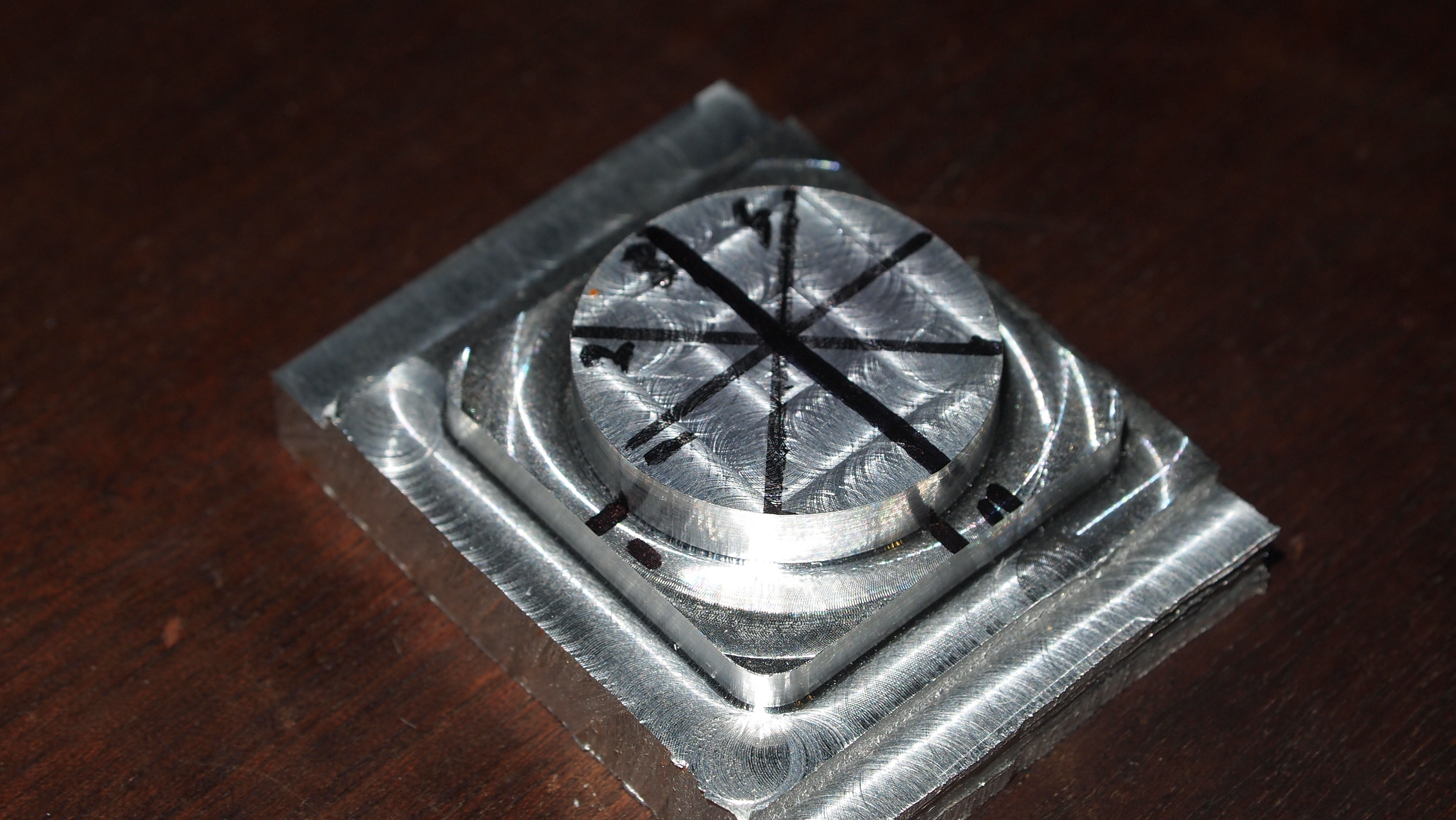

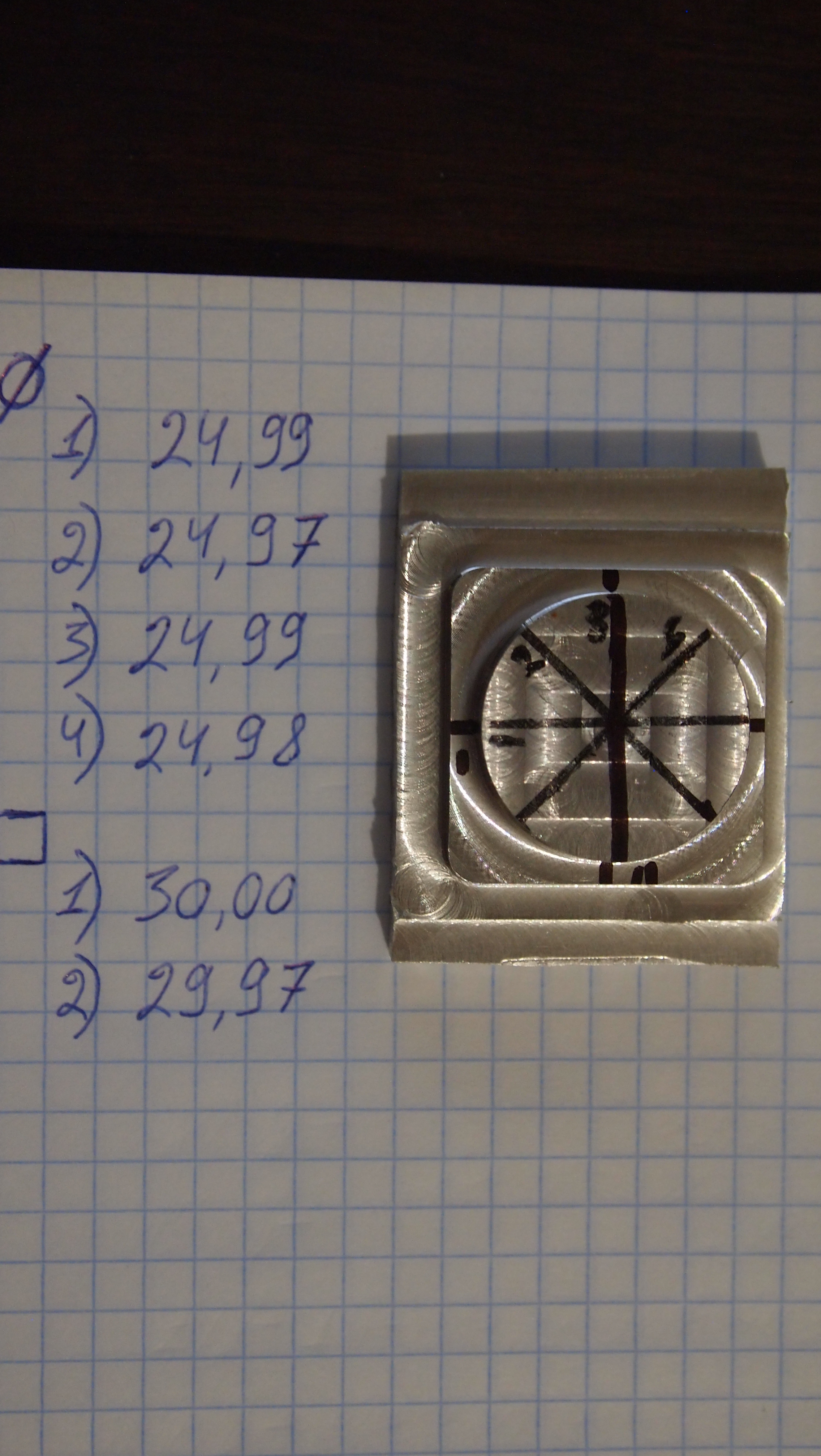

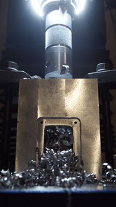

Деталь из В95 для проверки люфтов, правда фреза 2х перая туповастая :
размеры мерял микрометром по черным линиям (3687 просмотров) <a class='original' href='./download/file.php?id=16971&mode=view' target=_blank>Загрузить оригинал (3.31 МБ)</a>
P8011852.JPG (3687 просмотров) <a class='original' href='./download/file.php?id=16972&mode=view' target=_blank>Загрузить оригинал (3.69 МБ)</a>
Фид 600, фреза 6.5, 3000 оборотов шпинделя.

Re: Мс-51 воспитание домашнего питомца, или оживить 400кг чу
Хорошо получилось и точность приличная :good:
Какие муфты ставил на оси?
:good:!
И про подсветку на шпинделе расскажи :)
