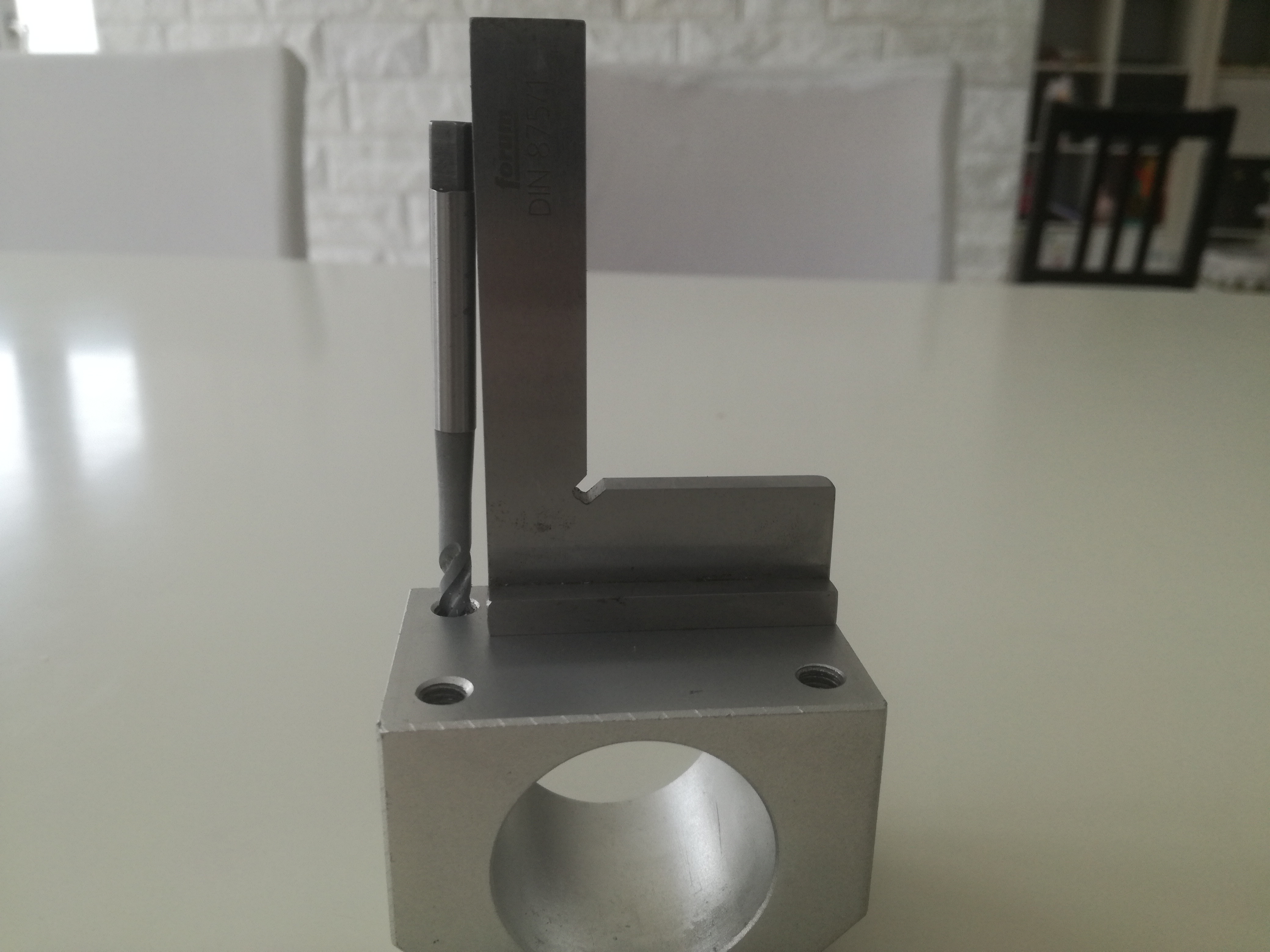

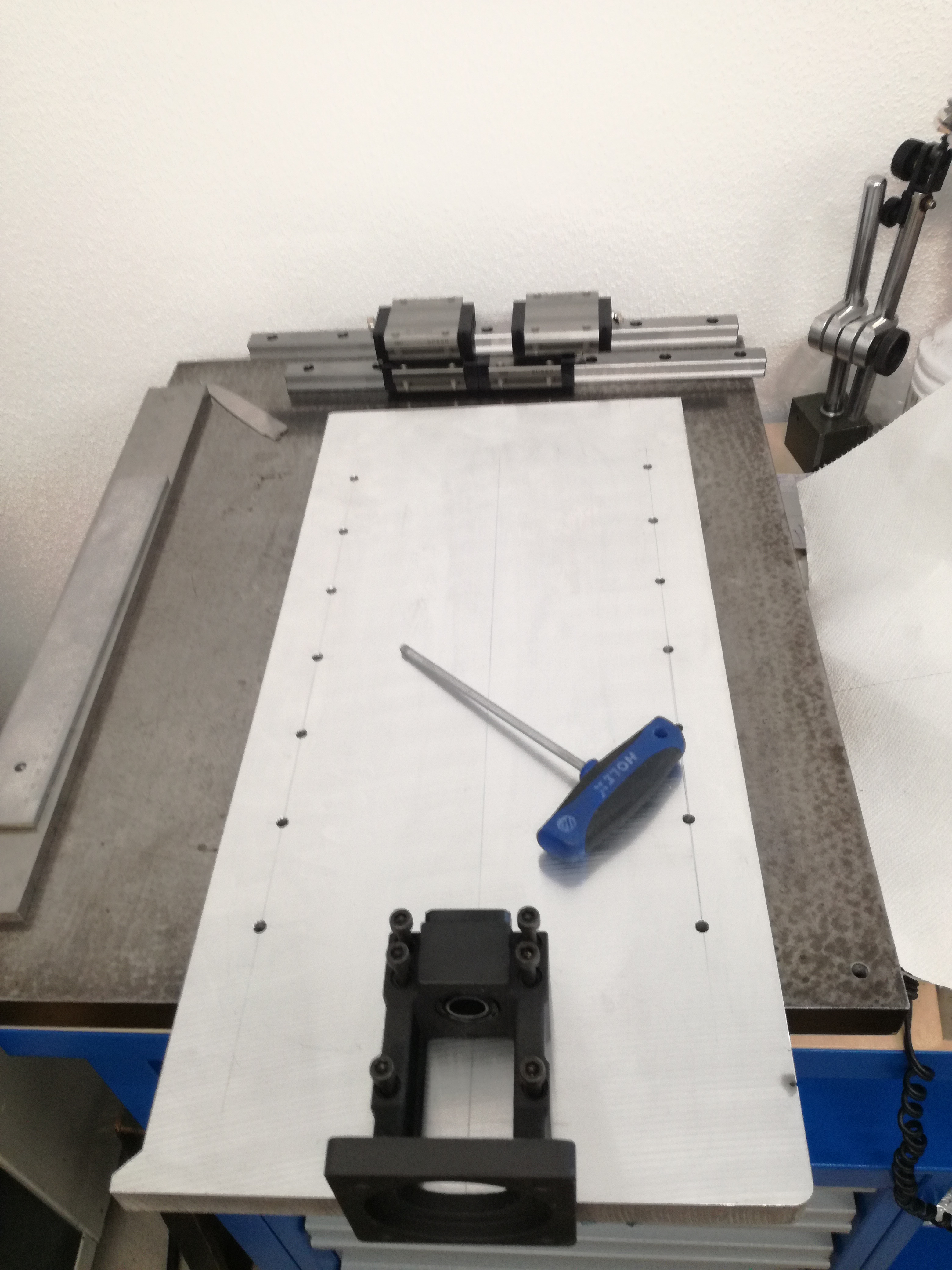

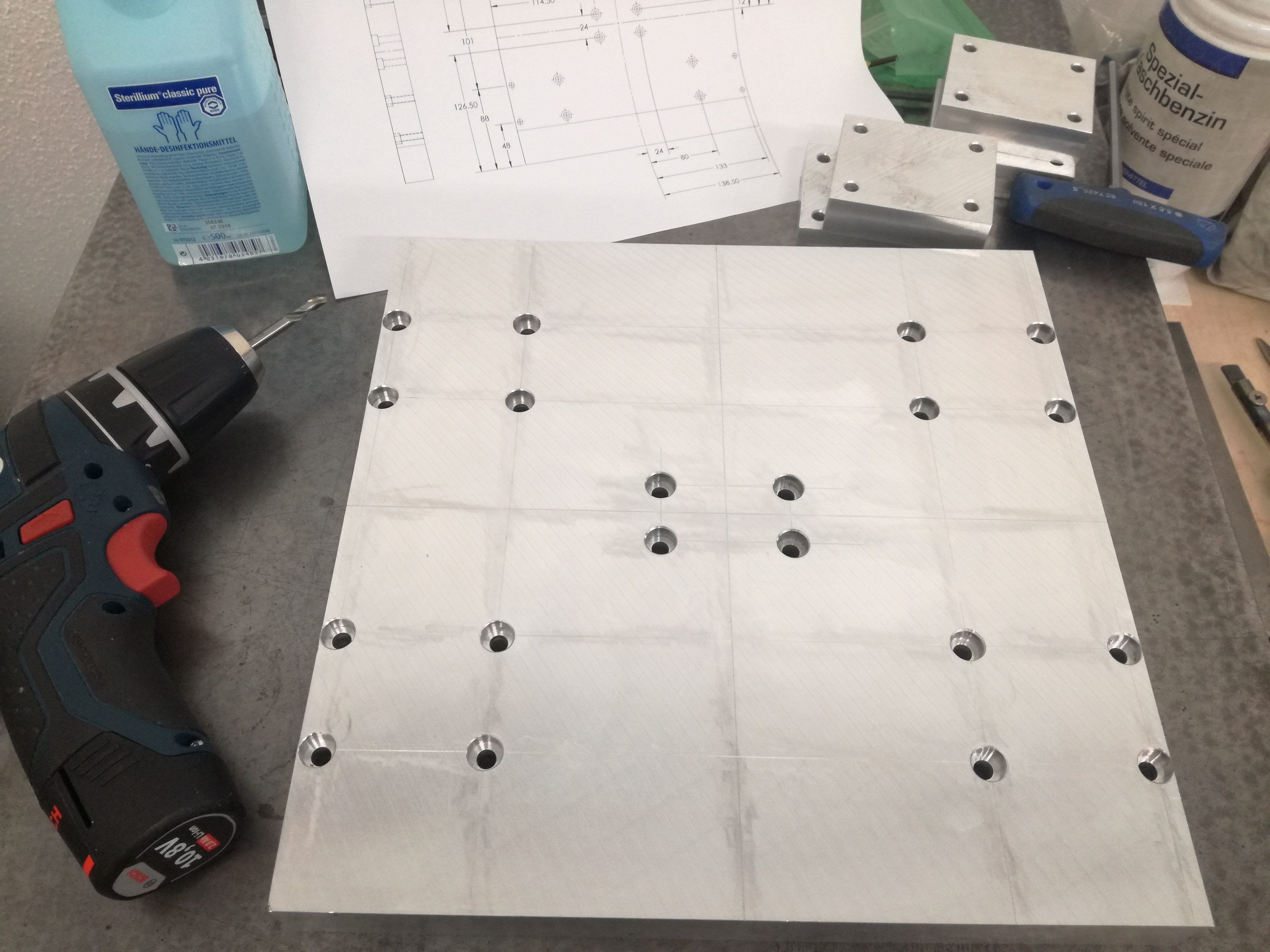

Для меня невероятно тяжело размечать и сверлить вручную. Вроде и вымеряешь точно, и накерниваешь, но все равно получается криво, и приходится допиливать. Такие вещи конечно было бы приятнее по сверлить на ЧПУ.

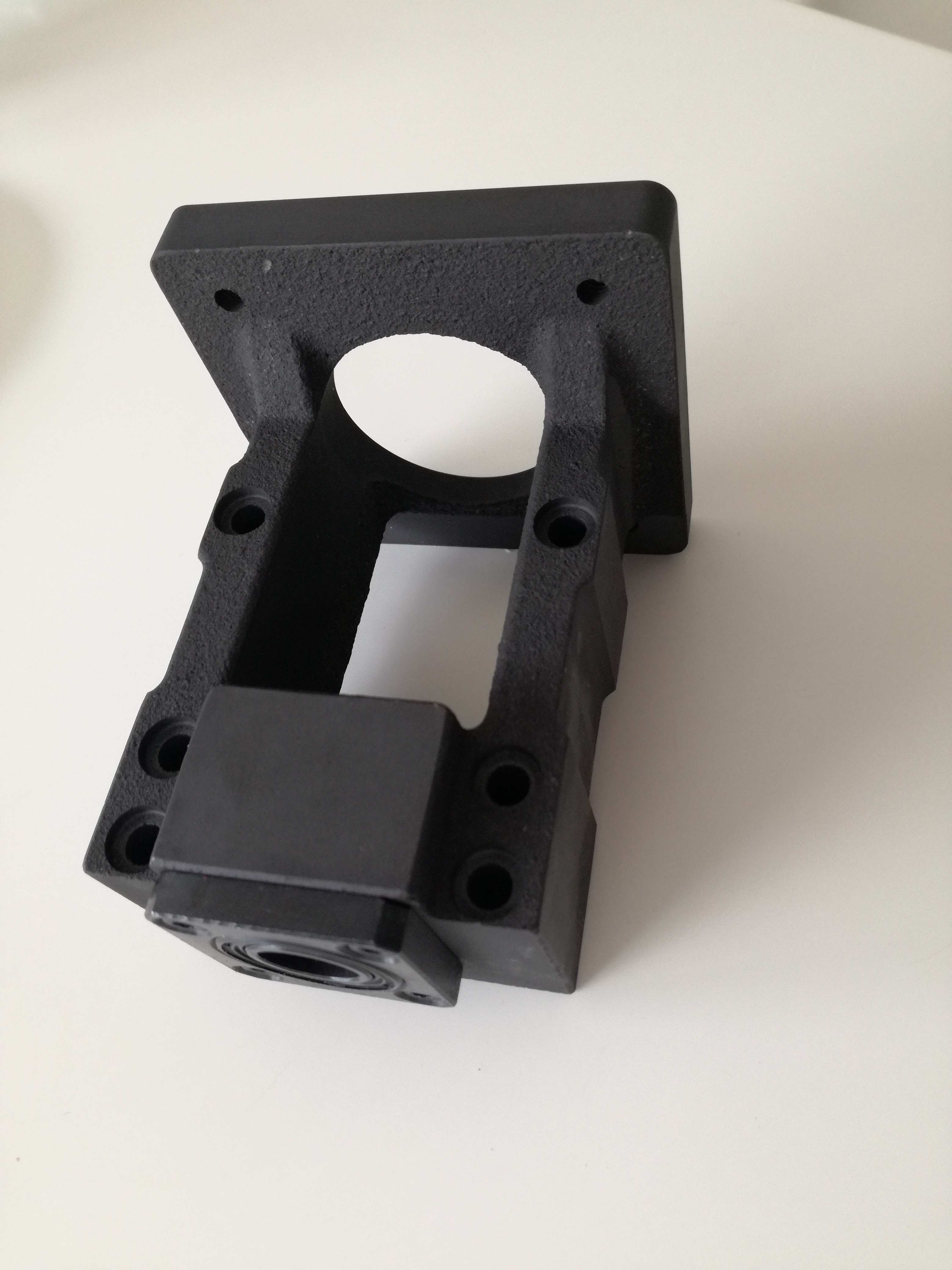

Опора двигателя HM15-80 с али оказалось очень даже неплохого качества.
IMG_20201201_130309.jpg (2393 просмотра) <a class='original' href='./download/file.php?id=192076&mode=view' target=_blank>Загрузить оригинал (2.84 МБ)</a>
А вот держатель гайки полностью оправдал свою цену в 5 баксов:

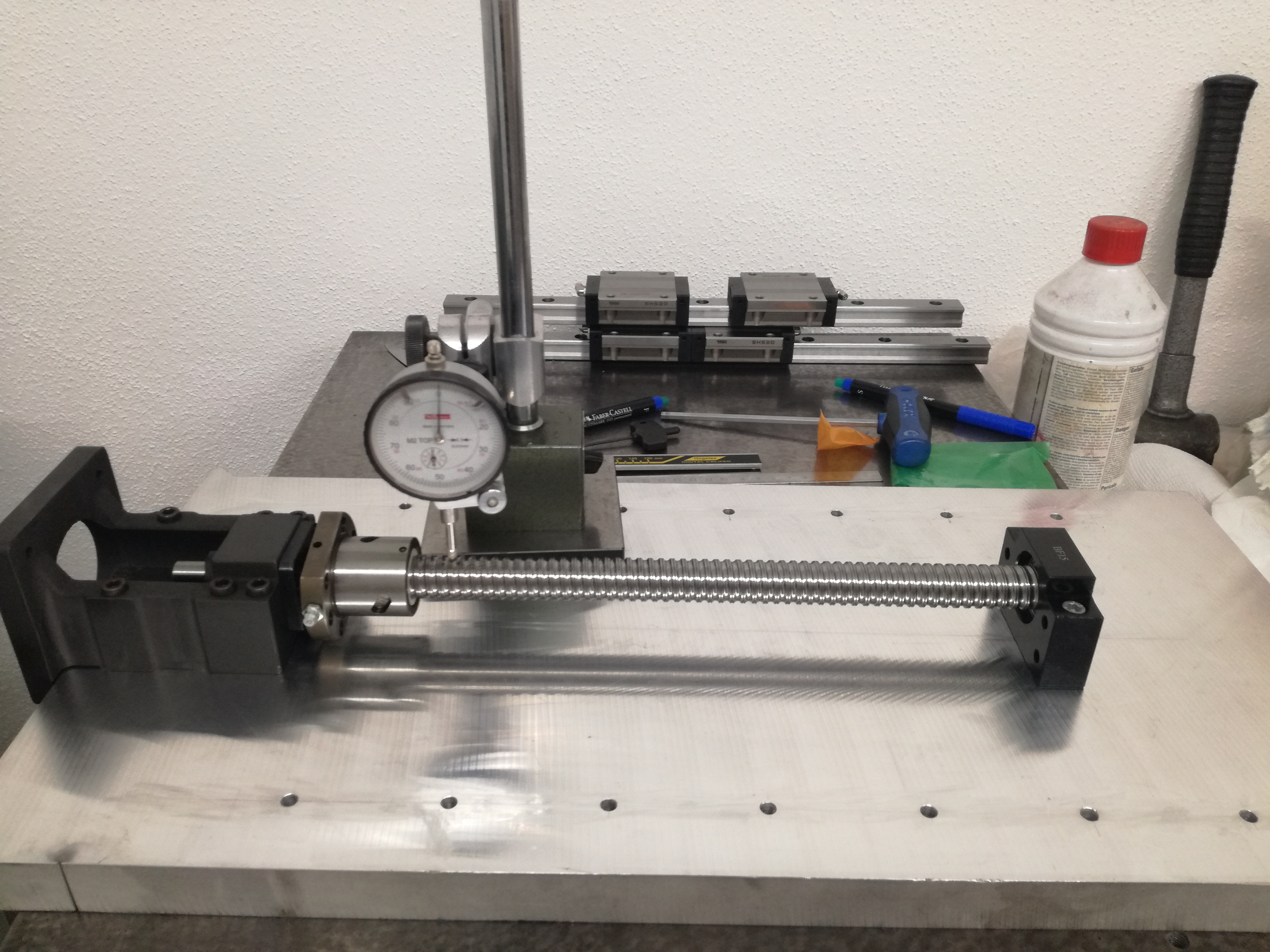

IMG_20210131_132217.jpg (2393 просмотра) <a class='original' href='./download/file.php?id=192079&mode=view' target=_blank>Загрузить оригинал (2.68 МБ)</a>
Плита стенда с нагрузкой 64 кг бегает довольно резво (обороты 3000 rpm, при шаге винта 5мм)

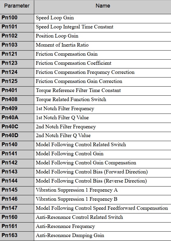

Ну мы же тут рассматриваем не классический ПИД-регулятор в вакууме, а контур позиционирования яскавовского сервоусилителя:
1position.jpg (2269 просмотров) <a class='original' href='./download/file.php?id=192133&mode=view' target=_blank>Загрузить оригинал (174.71 КБ)</a>
Как я понимаю, основным способом регулирования ответа на ошибку позиционирования является пропорциональный коэффициент: Pn102.
Дополнительным регулированием (не участвующим в рассчете ошибки) явлется коэффициент прямой связи или Feed-Forward, который просто добавляется к заданной скорости: Pn109.
Вот и все управление. В контуре скорости (в режиме управления скоростью) есть и интергальный (Pn101), и пропорциональный (Pn100) коэффициенты. Заметьте, интергальный коэ-т здесь задается другим параметром, нежели интергальный коэ-т в режиме позиционирования. Изменения этих коффициентов никак не влияют на ошибку позиционирования.
Вот список всех параметров, которые могут использоваться для регулирования, в любом режиме, и любым (автоматическим или ручным) методом:

Re: Токарный GDW RD250 в ЧПУ
Добавлено: 09 фев 2021, 17:12
Можно начать с того, что в доках на эти Yaskawa ничего не говорится о соблюдении траектории при управлении по позиции, обещают только что оно приедет в указанную позицию и будет её удерживать. Посему в настройках и нет соотв. параметров...
Нужно смотреть в сторону других моделей или брендов или менять способ управления.
