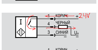

возможночто сдохла оптопара на входе. расчитано было на пять вольт, а шуровало туда аж 24. ток в пять раз больше. надо резистор было вешать.

nERV писал(а):возможночто сдохла оптопара на входе. расчитано было на пять вольт, а шуровало туда аж 24. ток в пять раз больше. надо резистор было вешать.
Не совсем понял...
Куда шло 24 В ???
24 вольта - питание на датчик. Сигнал не должен быть 24 В или я ошибаюсь?

MaXuS писал(а):Куда шло 24 В ???
Вот туда:

Понял!
Спасибо за разъяснение!
А наминал резистора какой рекомендуется?
Заменил провод от датчика и все заработало! Видать переломился где то...
Re: Купил себе новую игрушку (Sable 2015)
MaXuS писал(а):А наминал резистора какой рекомендуется?
24V / Iоптопары = R

UAVpilot писал(а):24V / Iоптопары = R
Я не силен в терминах...
V - это понятно
R - это понятно
Iоптопары - это непонятно
MaXuS писал(а):Iоптопары - это непонятно
I оптопары - ток, протекающий через светодиод оптопары.
Обычно - 10 мА (0,01 А), т.е. подойдет резистор на 2,4 кОм.
Все это с некоторой долей условности, т.к. на светодиоде будет падать напряжение около 1,2 В, на транзисторе в индуктивном датчике около 0,6 В, но в большинстве своем оптопары будут нормально работать при токе от единиц до 30 мА, так что в данном случае все эти тонкости можно опустить.

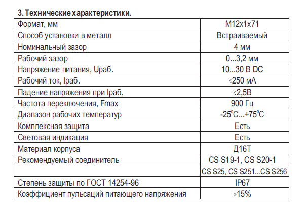

Вот ТТХ установленных на мой станок датчиков.
1.jpg (3818 просмотров) <a class='original' href='./download/file.php?id=26114&mode=view' target=_blank>Загрузить оригинал (222.1 КБ)</a>
Рабочий ток - это и есть I оптопары???
MaXuS писал(а):Рабочий ток - это и есть I оптопары???
Там написано "не более 250 мА". Оптопаре обычно достаточно 10-20 мА, исходя из этого и рассчитывается ограничительный резистор.
Эта табличка вообще не при делах. Разговор про рабочий ток светодиода в оптопаре, стоящей на плате из сообщения №17. Нужно посмотреть маркировку оптопары и найти в инете её параметры. Скорее всего таб будет сказано про 5-10 мА.

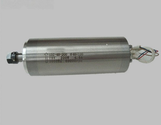

Подумываю о покупке вот такого шпинделя

http://www.ebay.com/itm/201049544434?ss ... 1423.l2649

Я привез себе на 800вт 24000 rpm, плюс крепление(вес 0,4 кг) думаю хватит
