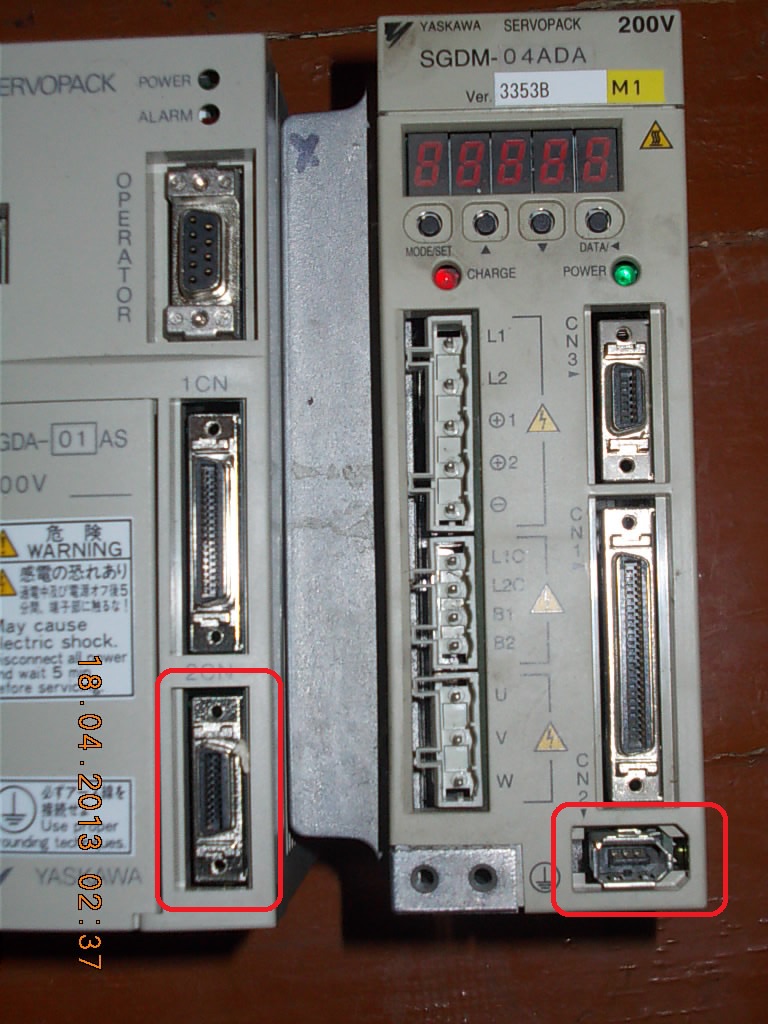

Первая серва старого типа у нее энкодер имеет 20пин(все не используются) Передают данные параллельно АВZ + питание для энкодера + питание от батарейки если абсолютный энкодер
Вторая серва новые модели. Имеет последовательную передачу данных по RS422 там всего 6 выводов но данные передаются по двум проводам. Там 2 провода идет на питание энкодера + по двум передаются данные + по двум идет резервное питание об батарейки если используется абсолютный энкодер. При инкрементном энкодере используются только 4ре провода.
Если в старую серву сунуть не Яскавовский мотор с энкодером АВZ серва скорее всего будет его крутить, так как передаются только данные энкодера. Больше передать ничего нельзя. А вот если в новую серву засунуть чужой мотор с RS422 серва начнет ругаться не мой мотор - работать не буду. Так как по RS422 можно передавать не только данные энкодера, но и марку мотора, и температуру и тд... То есть проводов меньше, а данных больше можно передать.
