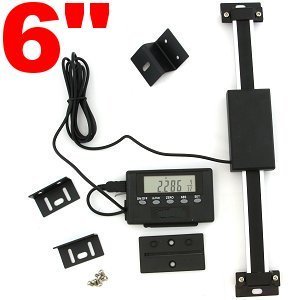

aftaev писал(а): с вот этими
Емкостные? как в электронном штангеле?
aftaev писал(а):смотря кака стружка
И смотря кака лента. Может, бывают такие, что саморазмагничиваются со временем? Ну или если чем-нибудь магнитным задеть.
