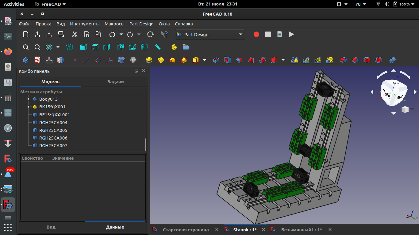

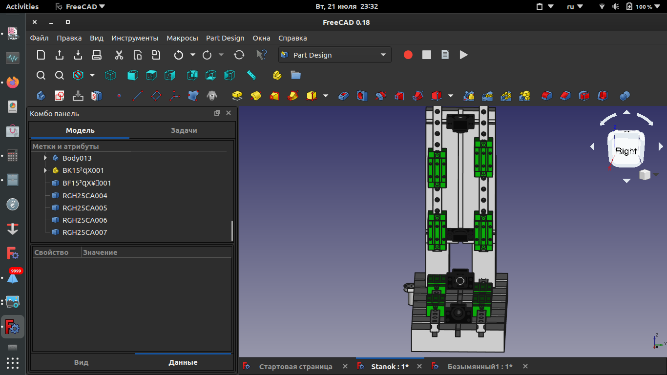

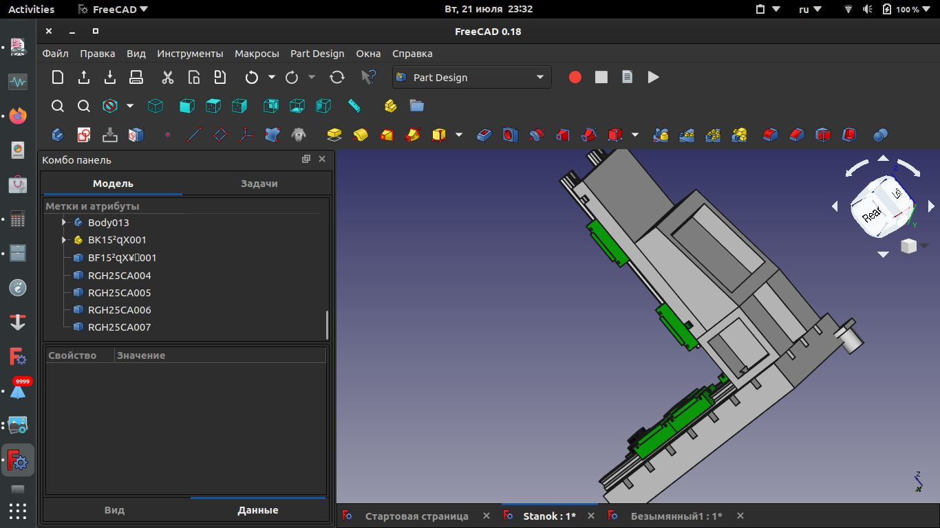

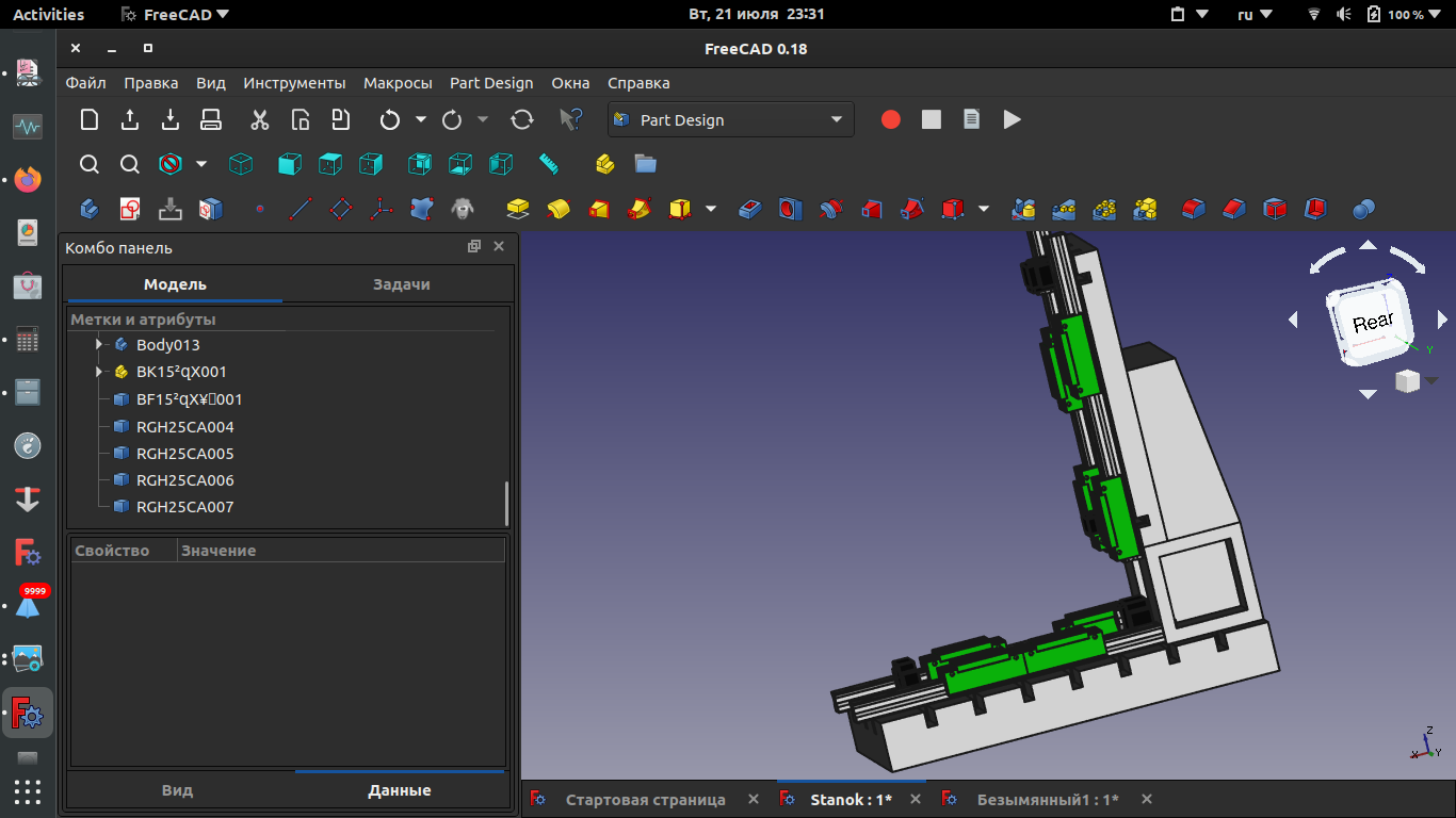

Начал проект, опоры 15, рельсы 25 - возможно пересмотрю на роликовые 20 размера , так как 40 сухарей под м5 есть , нужно еще 40 где то искать или делать. Где найти 3д модель винта швп hiwin?

Re: Чпу фрезер из Усп12
там же где и кареток
Винт это кусок палки. Зачем его прорисовывать

Дайте совет. В общем стоит выбор между 20 и 25 рельсами, по ширине лезут все учитывая что опора будет 15 размера и винт 2005! Каретки rgh20сс (динамика -21статика-46 длина 86),
rgh25сс (динамика-27 статика-57 длина 98)!
Ход по Y с каретками rgh20сс - 180мм - расстояние между каретками 8-10мм, с каретками rgh25сс ход 164мм при условии что они стоят в плотную, каретки можно устанавливать в плотную?
Станок с не большим полем, Y-160\180 X-200\240 Z-180, в основном буду драть Алюминий, цветмет, но хотелось бы иметь запас для стали. Стоит ли сократить ход по Y и поставить 25рельсы, хватит ли для такого станка 20 винта учитывая что его длина будет для YZ-300\360 а по X гдето 400мм. Можно ли делать что бы на стол X были закреплены рельсы-которые ездят по перевернутым кареткам на столе Y ? Может есть еще производители помимо Hiwin кто делает направляющие с шагом 30мм?
стоимость комплектухи вашего малыша равна стоимости комплектухи станка с полем 600*400. может +-10-15%, какой смысл?
Mamont
Сообщения: 1667
Репутация: 391
Настоящее имя: Виталий
Откуда: РБ Минск
Сообщение Mamont »
mln писал(а):Можно ли делать что бы на стол X были закреплены рельсы-которые ездят по перевернутым кареткам на столе Y
Как правило так и делают, защита от стружки
Рельс 20 выше крыши. Важен более размер ШВП. 16мм для алюминия, для стали 25мм.

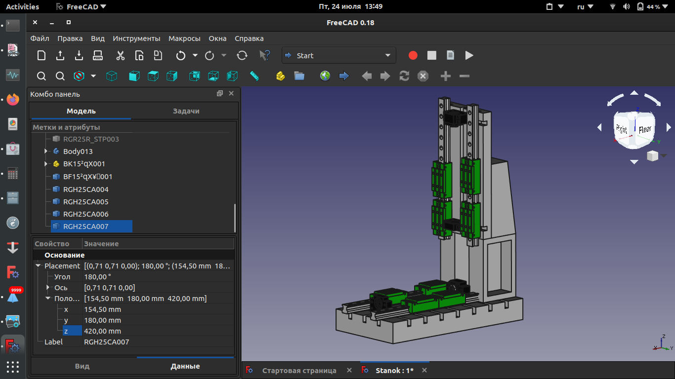

20 винта не хватит, есть ли опоры под 25 винт размерами как для 20 -70мм в ширину? Для Z заказал новые колонны высотой 180, теперь высота сборной колонны 520мм , бутерброд из YX сожрет гед то 12-14см , между бутербродом и рельсами оси Z будет 60-40мм - но есть возможность через проставку поднять еще , но не хочется лишних стыков на болтах!!! Почему в тисках, прижимы не подойдут?

От куда ты, с каких краев? Неужели нет возможности найти где выточить проставки под рельсы из того же люминия Д16Т
Под плитой основания нужны ребра жесткости, т.к. Т-пазы там где не надо , и они снижают прилично жесткость плиты
Поднимешь рельсы, спокойно тогда поместится 25швп, моторы нема34 (для алюминия они избыточны, но полезны для стали).
Тисками пользоваться намного удобней. Ну прижимы тоже сгодятся, те же самые тиски прижать :-)
Еще одну вещь расскажу: я повесил маховики на ШВП, и на силовой обработке станок стал себя лучше вести.

Сообщение mln »
Я из Москвы. А какой жесткости идет речь ? Плита основания 60мм паз 19мм, 40мм стали не достаточно для жесткости? Думал что бы сделать плиту из д16т - на которой будет вся механика , рельсы\опоры\мотор, и уже эту плиту крепить на основу - но не потеряю ли в жесткости ? Какой смысл тогда в УСП плите кроме веса , если все будет на жидком дюрале? Рельсы я могу поднять переходными планками УСП , но бутерброд значительно вырастет по высоте и сожрет ход оси Z. Вопрос по колоннам , с новыми колоннами пока облом, они должны были быть с тремя точками крепления под болт м12 и площадью основания 120мм, но есть колонны даже выше - но по две точки крепления под м12 и площадью опоры 90мм , на сколько это критично?

mln писал(а):Думал что бы сделать плиту из д16т - на которой будет вся механика , рельсы\опоры\мотор, и уже эту плиту крепить на основу - но не потеряю ли в жесткости ?
Дюралевая плита 20-30мм толщиной, прикрученная к верху основания в разы (7-10) увеличит суммарную жесткость. Стойка, разумеется, должна прикручиваться через дюралевую плиту
