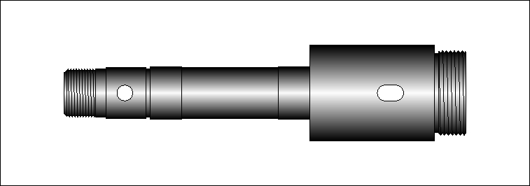

Заготовку держит не "подвижная деталь", а цанга. По этому с жесткостью всё нормально. Цанга центруется гайкой как и в стандартном держателе.
Подвижная деталь имеет допуск -0,1, что позволяет ей свободно двигаться в корпусе и исключить биение заготовки.
Ошибка была в другом. В первом варианте я крепил патрон к оси передней бабки резьбой и сделал патрон очень длинным.
Было биение на конце заготовки 3 десятки, что для меня очень много. Я точу свои детальки их толстостенной калиброванной дюралевой трубки и наружную поверхность не трогаю.
В окончательном варианте патрон точится вместе с осью станка с одного постанова, что должно исключить биение.
На рисунке последний вариант. Скоро посмотрю результат. Деталь сейчас на закалке и шлифовке.

ultrus писал(а):Заготовку держит не "подвижная деталь", а цанга. По этому с жесткостью всё нормально.
цанга то вставляется в подвижную деталь, которая имеет зазор между шпинделем... этот момент и смущал. не знаю, если десятка зазора, то при точении у тебя та же десятка будет на вилянии заготовки. я когда-то думал над подобным решением и не понравился этот момент. гораздо правильнее будет тянуть за гайку, но там усилие дай боже по памяти выходило исходя из требований по крутящему моменту при затяжке
нікому нічого не нав'язую.
Re: Токарный автомат из JET BD-3
На чертеже хорошо видно, что цанга намертво прижата гайкой к самому валу. А подвижная часть всего-лишь сжимает "губки" цанги.

UAVpilot писал(а):На чертеже хорошо видно, что цанга намертво прижата гайкой к самому валу. А подвижная часть всего-лишь сжимает "губки" цанги.
неа.
цангу нельзя намертво прижать не сжав. а вот если сделать втулку разрезной, тогда все будет ровно.

ОК! Идея хорошая сделать втулку разрезной. Заказал ещё одну втулку с прорезями как на цанге. Поюзаем - посмотрим.

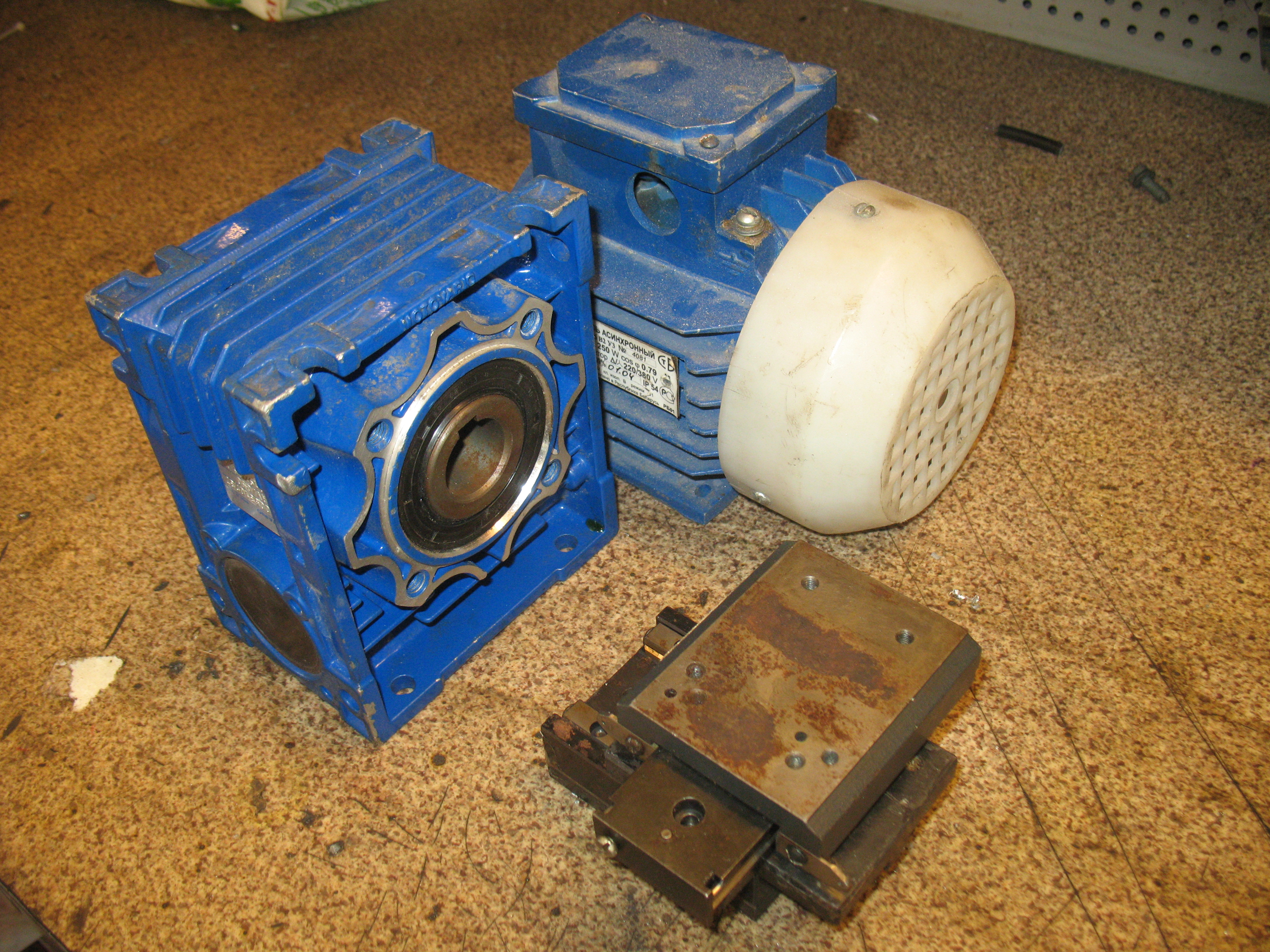

Приятель предложил, чтобы не изобретать велосипед, переднюю бабку станка сделать из корпуса редуктора.
Очень оригинально получается. Может кому пригодится?

ultrus писал(а): Может кому пригодится?
Тока там стоят простые подшипники. Их менять на радиальноупорные и для дерева пойдёт.

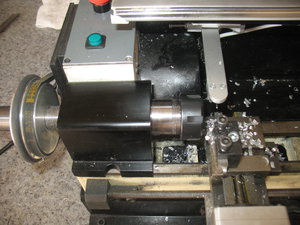

Сообщение ultrus »

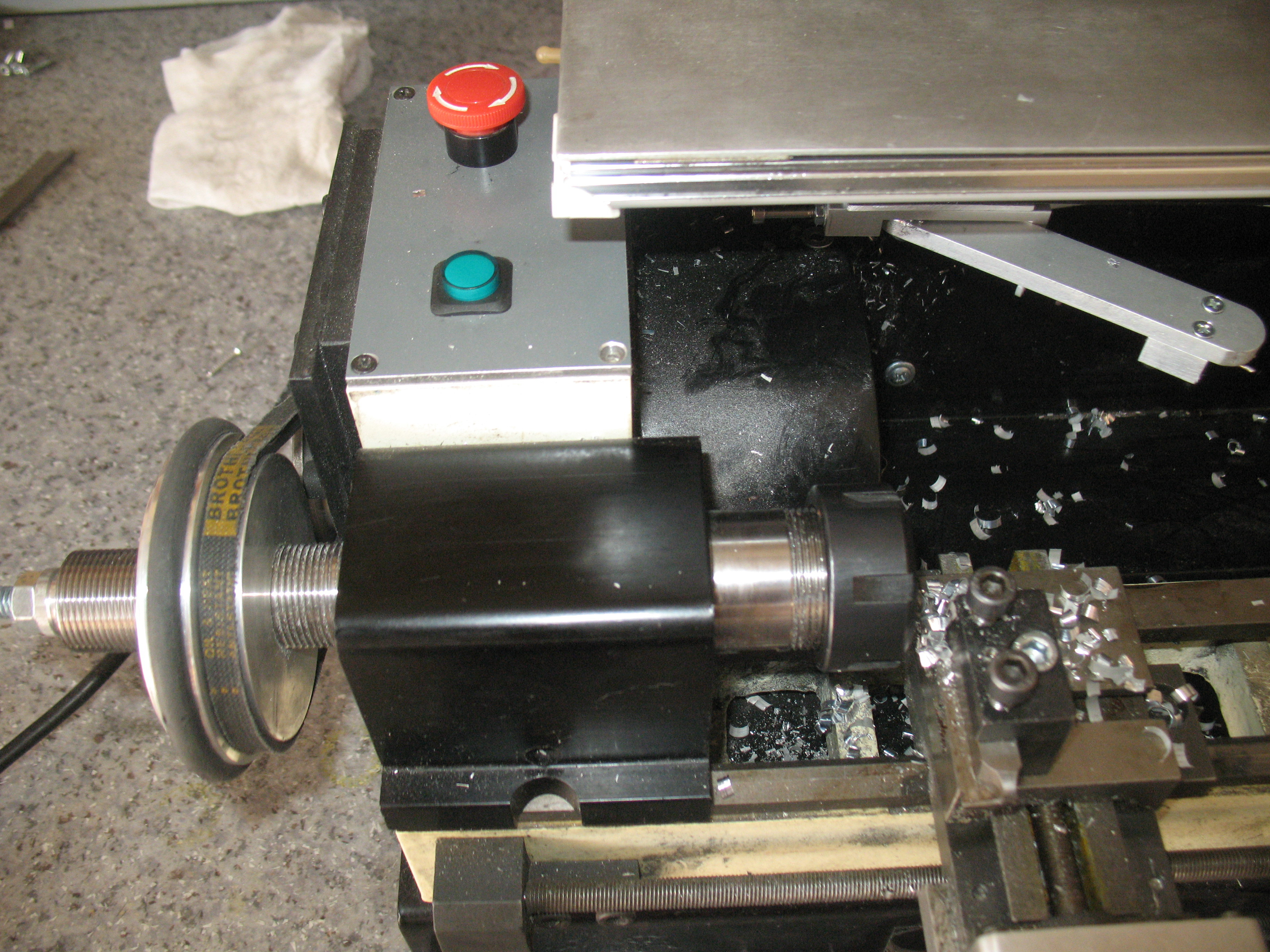

После двухлетней ежедневной нещадной эксплуатации решил реанимировать станочек и настроить на другое изделие.
Оказалось, что не так всё страшно. Поменять пришлось только бронзовые гайки на винтах, направляйки и винты живые, износ незначительный. Мазали вовремя.

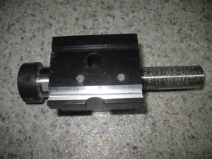

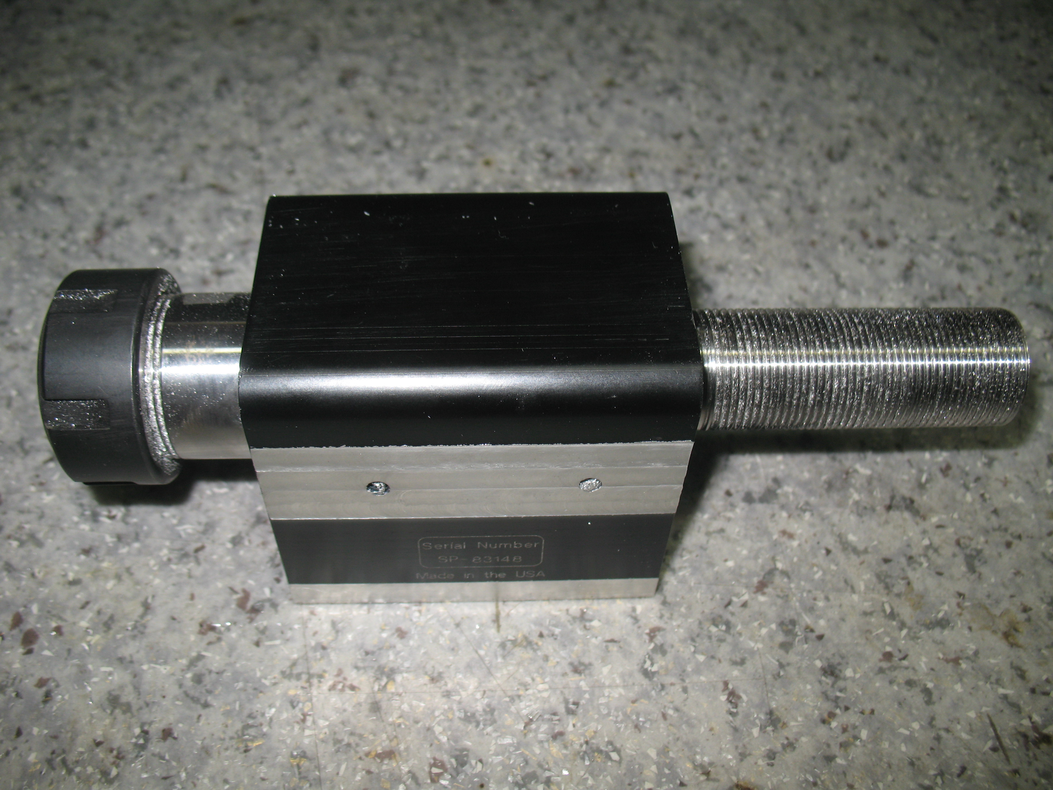

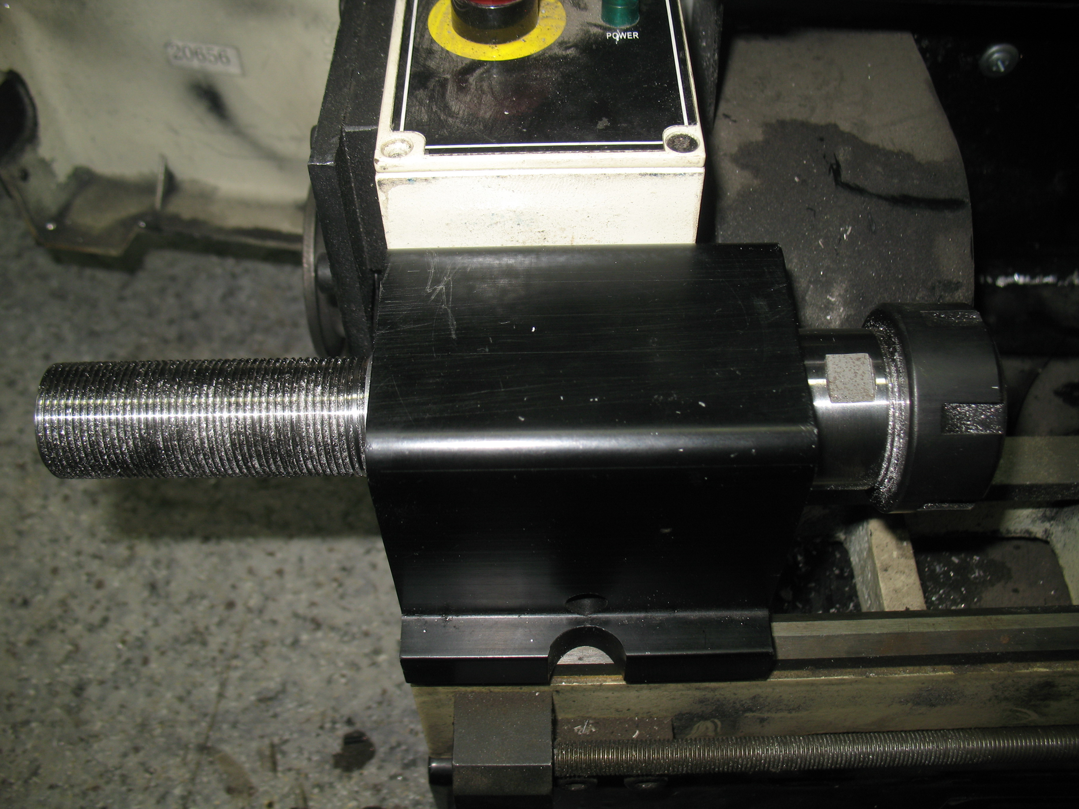

Поставил переднюю бабку с цангой от какого-то американского станка. На eBay прикупил.
Токарный 006.jpg (8149 просмотров) <a class='original' href='./download/file.php?id=50895&mode=view' target=_blank>Загрузить оригинал (1.8 МБ)</a>
Пришлось её немного фрезернуть для правильной установки на станину:
Токарный 002.jpg (8149 просмотров) <a class='original' href='./download/file.php?id=50896&mode=view' target=_blank>Загрузить оригинал (1.69 МБ)</a>
Токарный 005.jpg (8149 просмотров) <a class='original' href='./download/file.php?id=50897&mode=view' target=_blank>Загрузить оригинал (1.78 МБ)</a>
Новая задача для станка простая, но массовая - 25 000 шт, торцовка и паз в алюминиевой трубке:
Токарный 007.jpg (8149 просмотров) <a class='original' href='./download/file.php?id=50898&mode=view' target=_blank>Загрузить оригинал (3.16 МБ)</a>

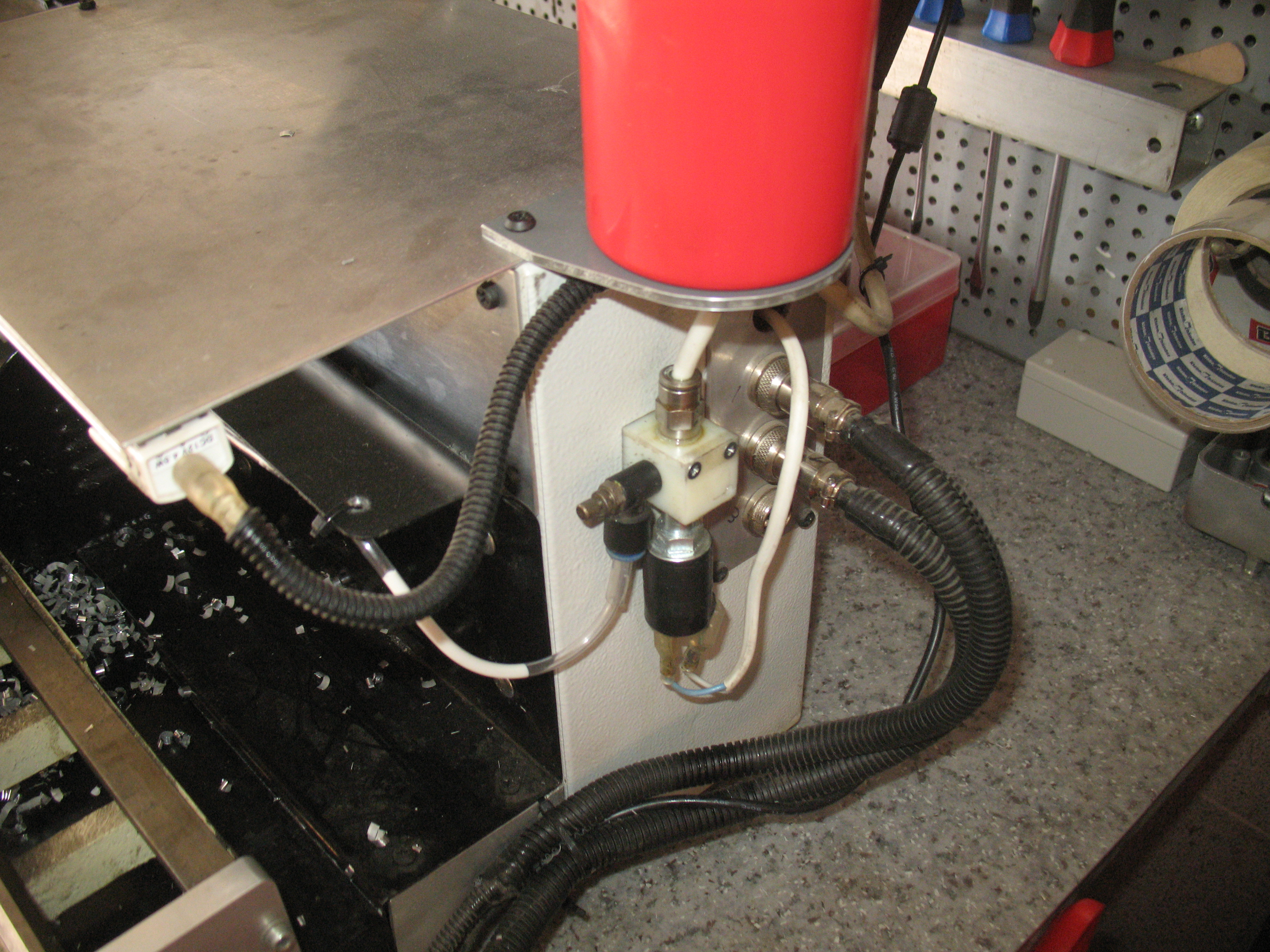

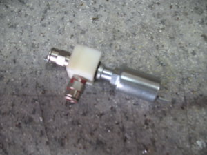

Чтобы ускорить операции, решил применить подачу СОЖ.
Клапан подачи СОЖ сделал из ВАЗовского электромагнитного клапана, который стоит на карбюраторе. Фитинги поставил пневматические:
Токарный 008.jpg (8149 просмотров) <a class='original' href='./download/file.php?id=50899&mode=view' target=_blank>Загрузить оригинал (4.22 МБ)</a>
Подачу организовал из капельницы, при команде с Mach3 открывается клапан и СОЖ капает с иглы. Интенсивность регулируется обычным пневмодросселем:
Токарный 013.jpg (8149 просмотров) <a class='original' href='./download/file.php?id=50900&mode=view' target=_blank>Загрузить оригинал (4.86 МБ)</a>
Для удобства смены заготовок сделал поворотный рычаг, чтобы в момент фиксации детали отводить иглу в сторону:
Токарный 012.jpg (8149 просмотров) <a class='original' href='./download/file.php?id=50902&mode=view' target=_blank>Загрузить оригинал (2.45 МБ)</a>
Токарный 011.jpg (8149 просмотров) <a class='original' href='./download/file.php?id=50901&mode=view' target=_blank>Загрузить оригинал (2.44 МБ)</a>
При зажиме заготовки достаточно усилия руки, ключ не нужен. Для удобства зажима натянул резиновый бублик на неиспользуемый шкив.

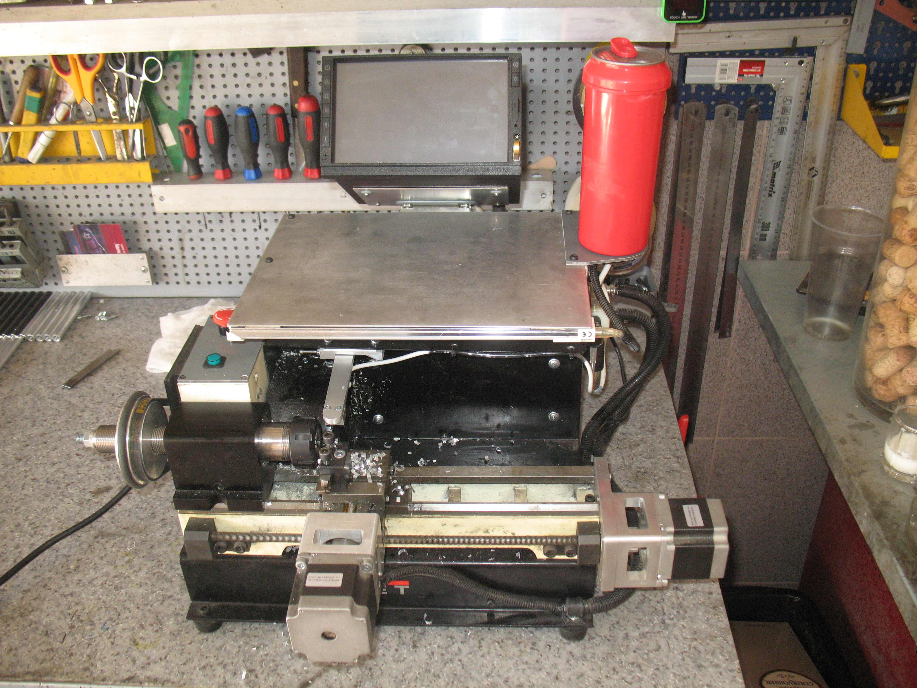

Вот так станок выглядит сейчас:
Токарный 014.jpg (8149 просмотров) <a class='original' href='./download/file.php?id=50903&mode=view' target=_blank>Загрузить оригинал (5.23 МБ)</a>
Капельная подача сож позволили увеличить скорость реза в 3 раза без дробления и налипания стружки на резец.
СОЖ - вещь! :good:
Долго прикидывал, как сделать лоток для сбора СОЖ. Практика показала, что в нём нет необходимости.
Те, три капли, что попадают на деталь во время реза или испаряются, или остаются на стружке.
Достаточно убрать стружку пылесосом, а станина остаётся чистой. Немного попадает на кожух двигателя, но всё решается тряпкой в конце смены во время уборки.
Фердинанд Порше
