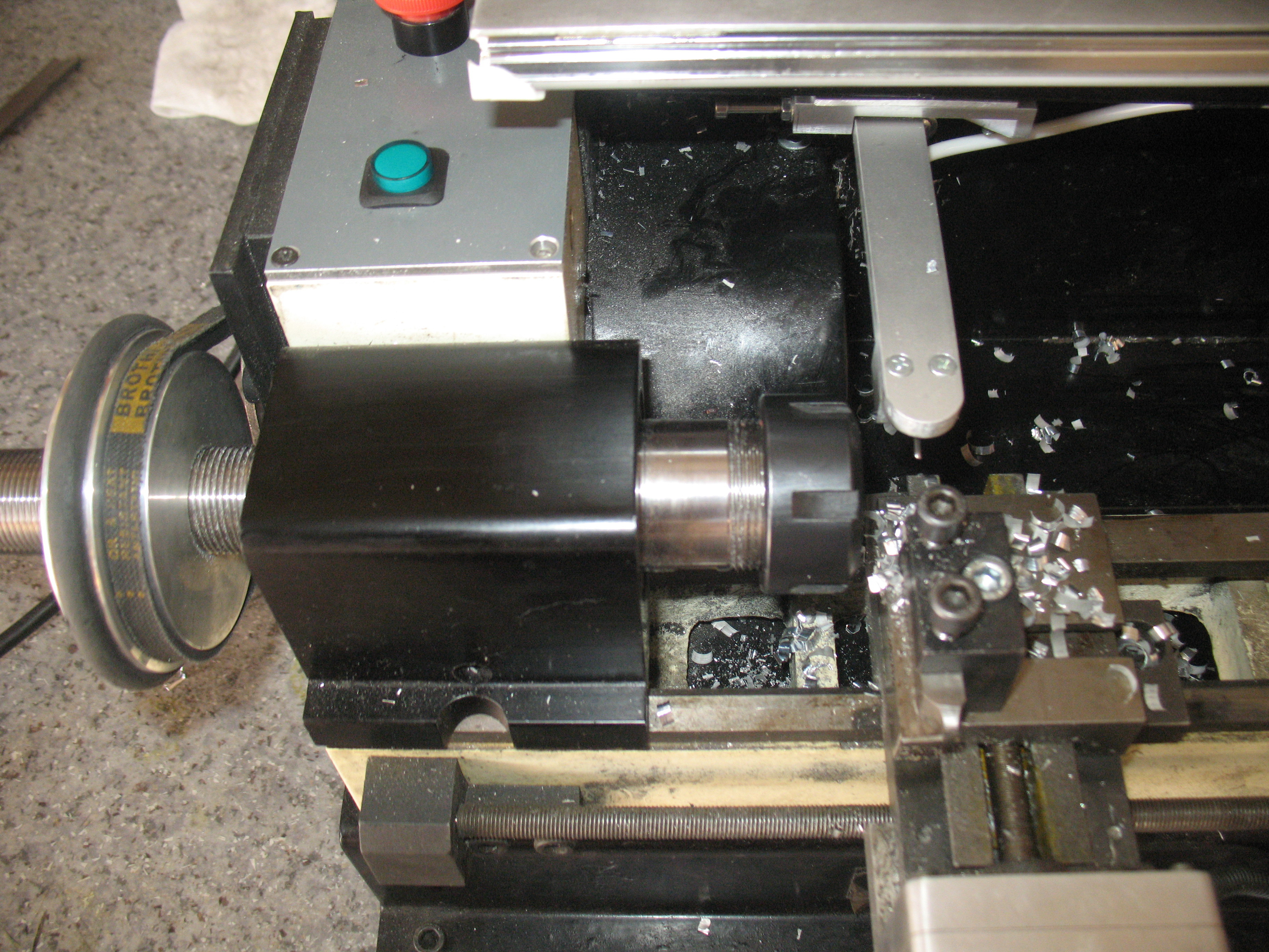

После двухлетней ежедневной нещадной эксплуатации решил реанимировать станочек и настроить на другое изделие.
Оказалось, что не так всё страшно. Поменять пришлось только бронзовые гайки на винтах, направляйки и винты живые, износ незначительный. Мазали вовремя.

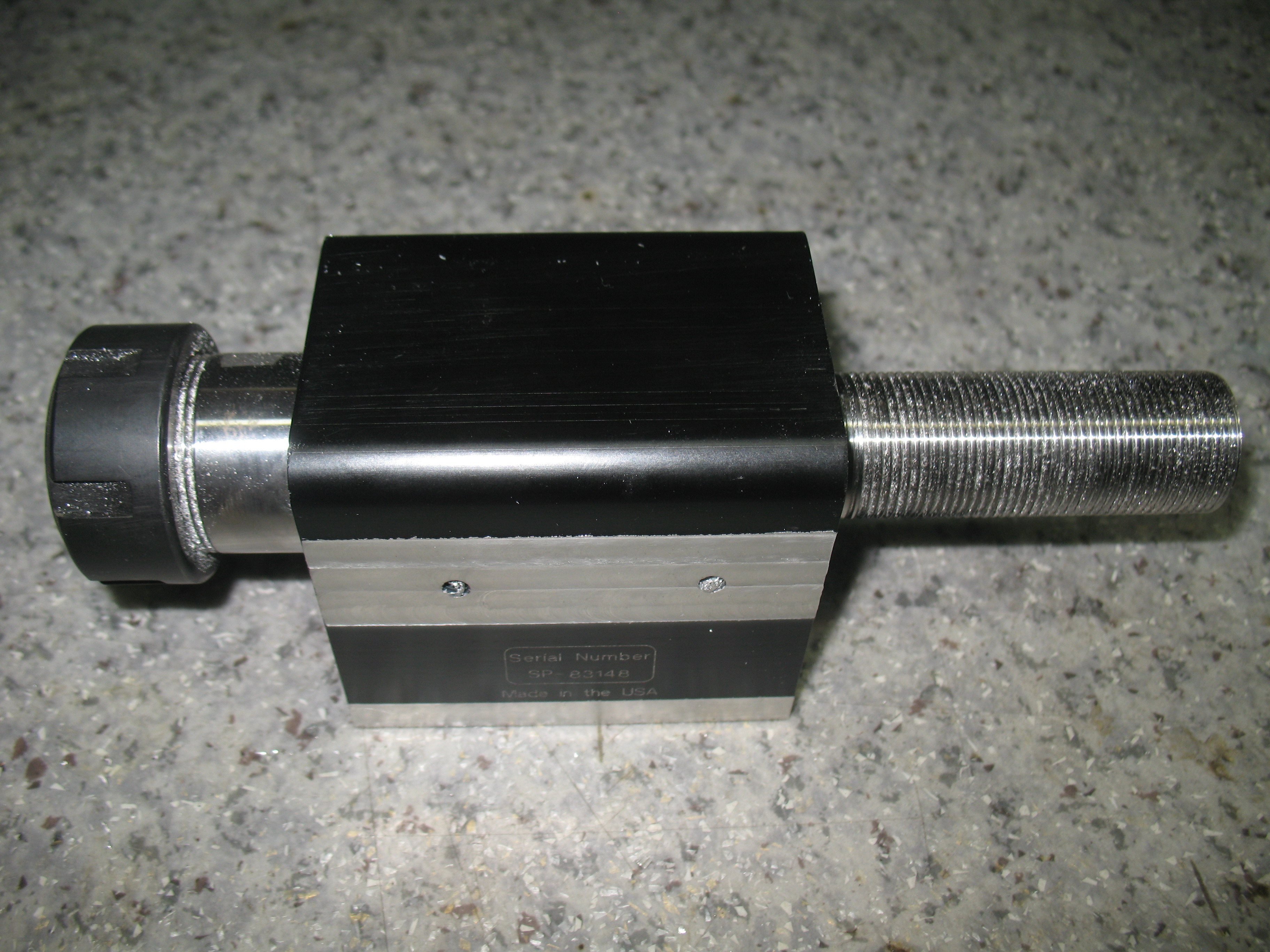

Поставил переднюю бабку с цангой от какого-то американского станка. На eBay прикупил.
Токарный 006.jpg (7958 просмотров) <a class='original' href='./download/file.php?id=50895&sid=cc37a0e82540e7d7a823ca13b5797c18&mode=view' target=_blank>Загрузить оригинал (1.8 МБ)</a>
Пришлось её немного фрезернуть для правильной установки на станину:
Токарный 002.jpg (7958 просмотров) <a class='original' href='./download/file.php?id=50896&sid=cc37a0e82540e7d7a823ca13b5797c18&mode=view' target=_blank>Загрузить оригинал (1.69 МБ)</a>
Токарный 005.jpg (7958 просмотров) <a class='original' href='./download/file.php?id=50897&sid=cc37a0e82540e7d7a823ca13b5797c18&mode=view' target=_blank>Загрузить оригинал (1.78 МБ)</a>

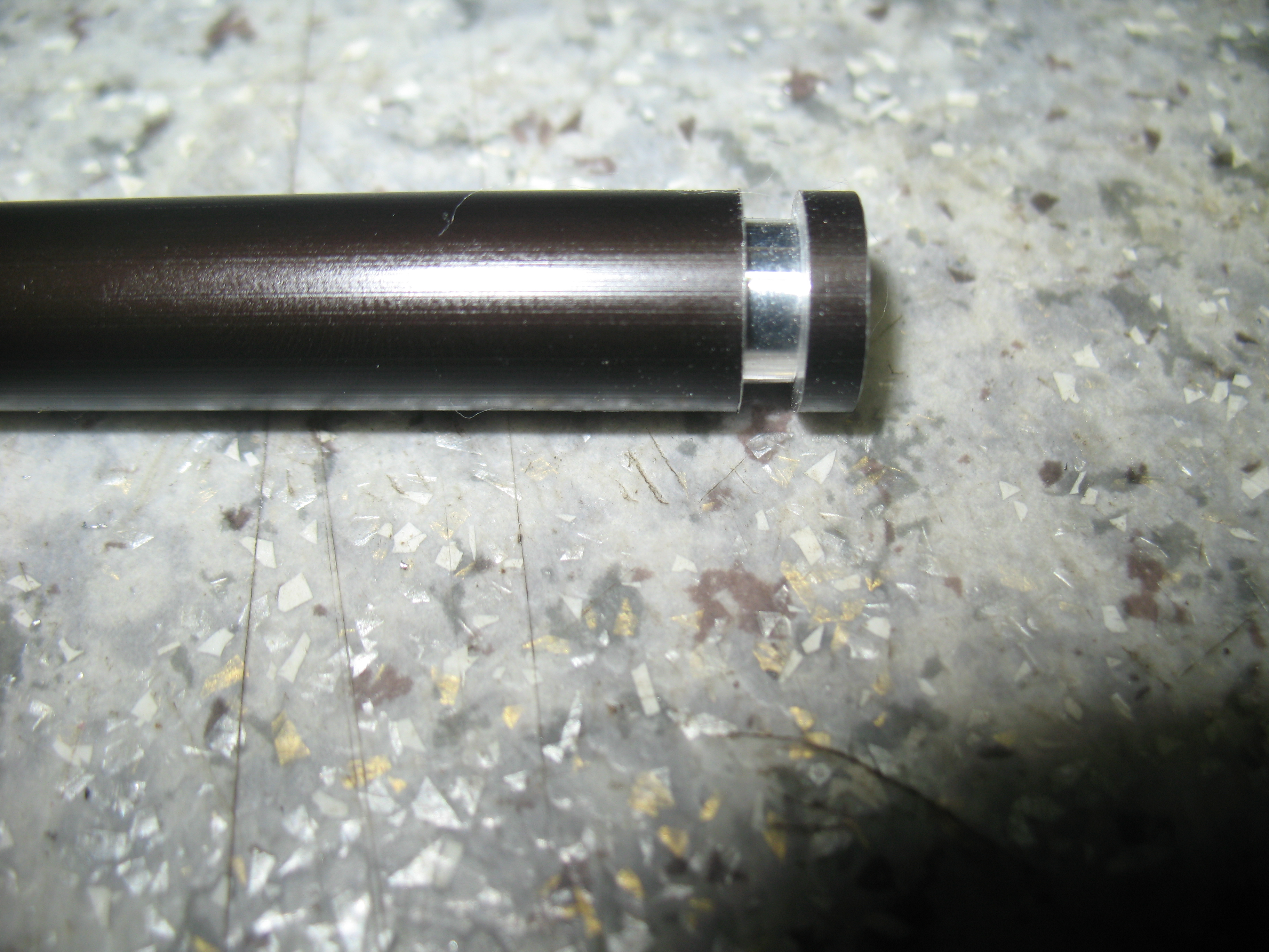

Новая задача для станка простая, но массовая - 25 000 шт, торцовка и паз в алюминиевой трубке:
Токарный 007.jpg (7958 просмотров) <a class='original' href='./download/file.php?id=50898&sid=cc37a0e82540e7d7a823ca13b5797c18&mode=view' target=_blank>Загрузить оригинал (3.16 МБ)</a>
Чтобы ускорить операции, решил применить подачу СОЖ.
Клапан подачи СОЖ сделал из ВАЗовского электромагнитного клапана, который стоит на карбюраторе. Фитинги поставил пневматические:
Токарный 008.jpg (7958 просмотров) <a class='original' href='./download/file.php?id=50899&sid=cc37a0e82540e7d7a823ca13b5797c18&mode=view' target=_blank>Загрузить оригинал (4.22 МБ)</a>
Подачу организовал из капельницы, при команде с Mach3 открывается клапан и СОЖ капает с иглы. Интенсивность регулируется обычным пневмодросселем:
Токарный 013.jpg (7958 просмотров) <a class='original' href='./download/file.php?id=50900&sid=cc37a0e82540e7d7a823ca13b5797c18&mode=view' target=_blank>Загрузить оригинал (4.86 МБ)</a>
Для удобства смены заготовок сделал поворотный рычаг, чтобы в момент фиксации детали отводить иглу в сторону:
Токарный 012.jpg (7958 просмотров) <a class='original' href='./download/file.php?id=50902&sid=cc37a0e82540e7d7a823ca13b5797c18&mode=view' target=_blank>Загрузить оригинал (2.45 МБ)</a>
Токарный 011.jpg (7958 просмотров) <a class='original' href='./download/file.php?id=50901&sid=cc37a0e82540e7d7a823ca13b5797c18&mode=view' target=_blank>Загрузить оригинал (2.44 МБ)</a>
При зажиме заготовки достаточно усилия руки, ключ не нужен. Для удобства зажима натянул резиновый бублик на неиспользуемый шкив.
Вот так станок выглядит сейчас:
