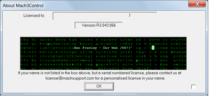

Re: Mach3 Turn Проблемы с нарезанием резьбы.
vitzin писал(а):вродое как версия 3.042.020 стабильно работает,ну или помогает Мачь по новому установить
У меня така версия. И не непонятно G95 работает иль нет.
