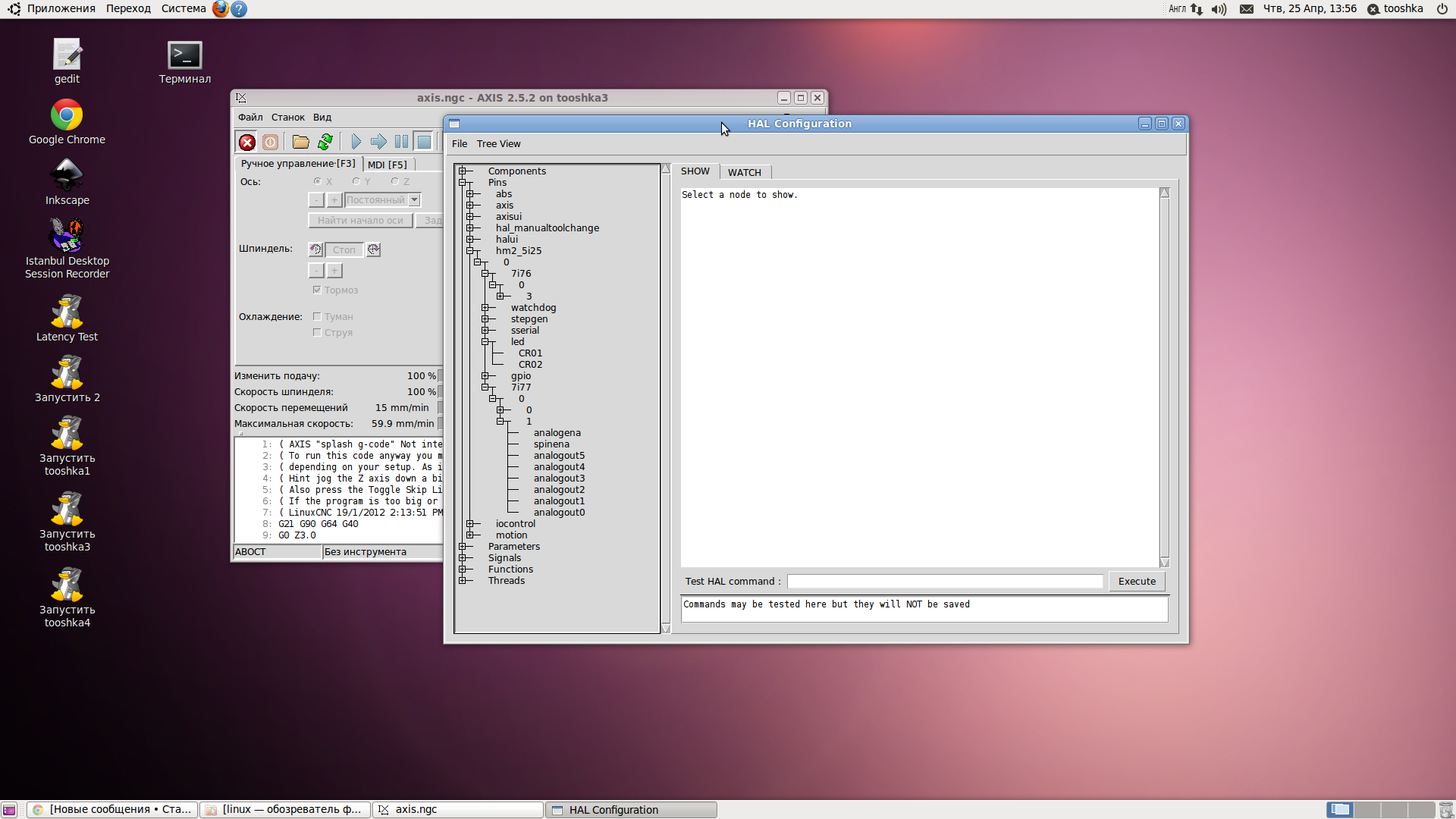

Вот все с картинками как делал конфигурацию Лснс запускается вроде.
tooshka1.zip
(8.44 МБ) 773 скачивания
здесь же конфиг
как таковую 7и76 не видит вроде а энкодеры отображаются???
хал.png (6389 просмотров) <a class='original' href='./download/file.php?id=14050&mode=view' target=_blank>Загрузить оригинал (87.96 КБ)</a>
Милая, ты услышь меня
Re: MESA 5i25+7i76+7i77
7i76 вроде как-то по другому работает. Она может и не отображаться как 7i77 ... Вот они как раз у тебя отдельно на 5i25 и висят.
Тебе сколько шаговиков надо?
хотя... странно, что целых 3 энкодера ... мне казалось, на 7i76 можно только 1 энкодер повесить...

tooshka писал(а):как таковую 7и76 не видит вроде а энкодеры отображаются???
энкодеры наверняка от 77-й
Nick писал(а):мне казалось, на 7i76 можно только 1 энкодер повесить...
да - один...
Последний раз редактировалось nkp 24 апр 2013, 21:04, всего редактировалось 1 раз.

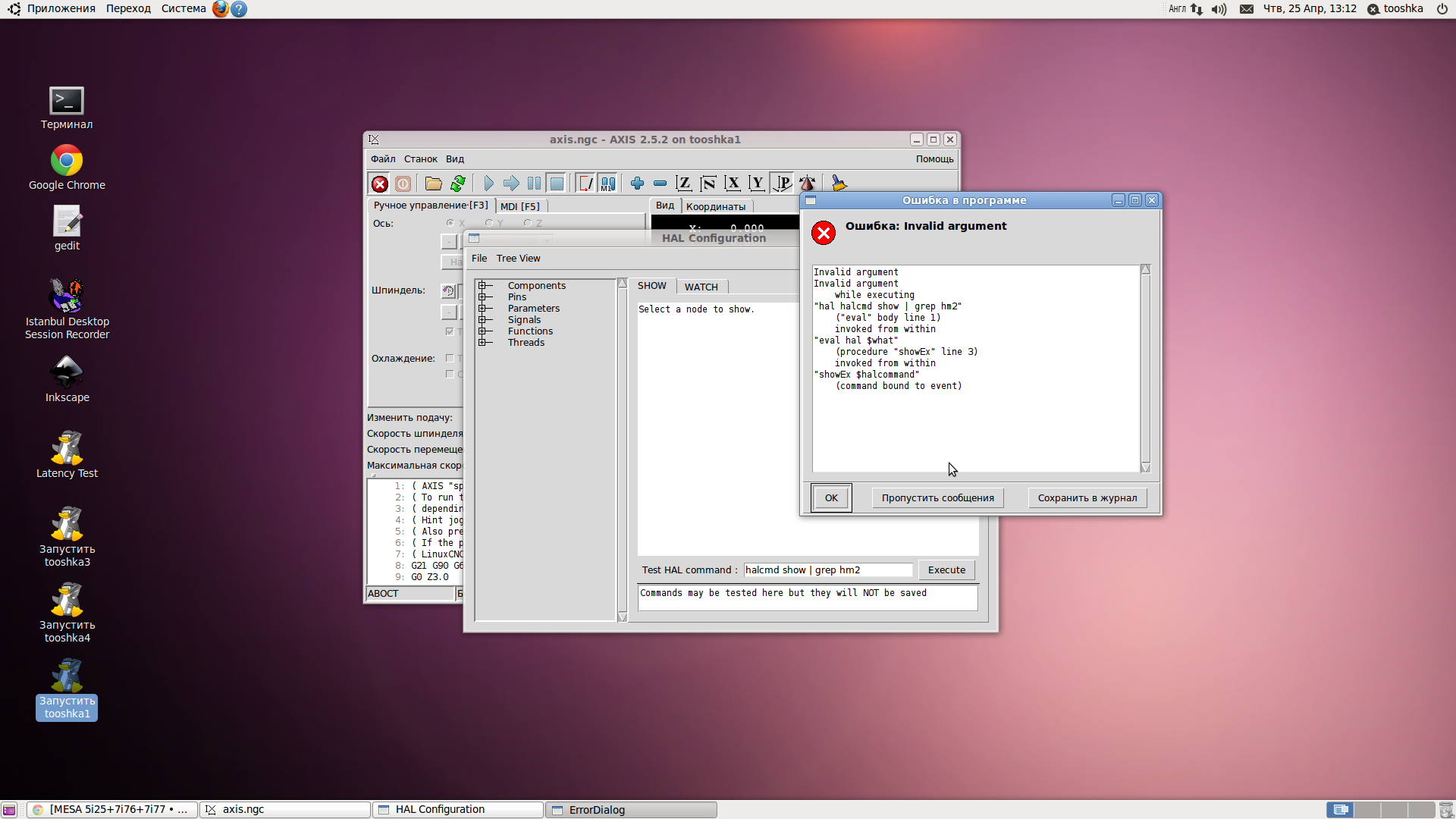

ЗЫ сделай вывод halcmd show | grep hm2 - интересно посмотреть, что там у тебя по всей плате появляется.

я так понял это команда в консоль? попробую завтра. уже все заглушил кроме телефона)))
Да, в нее самую :)
halcmd show - покажет все пины, параметры потоки ипрочее из hal на текущий момент.
| grep hm2 - отфильтрует строки в которых есть hm2.
PS Use the Console, Luke :D

Может я что то не правильно делаю??
1.png (6358 просмотров) <a class='original' href='./download/file.php?id=14064&mode=view' target=_blank>Загрузить оригинал (658.93 КБ)</a>
tooshka писал(а):Может я что то не правильно делаю??
Запускаешь linuxcnc, рядом открываешь терминальное окно и там пишешь эти команды.

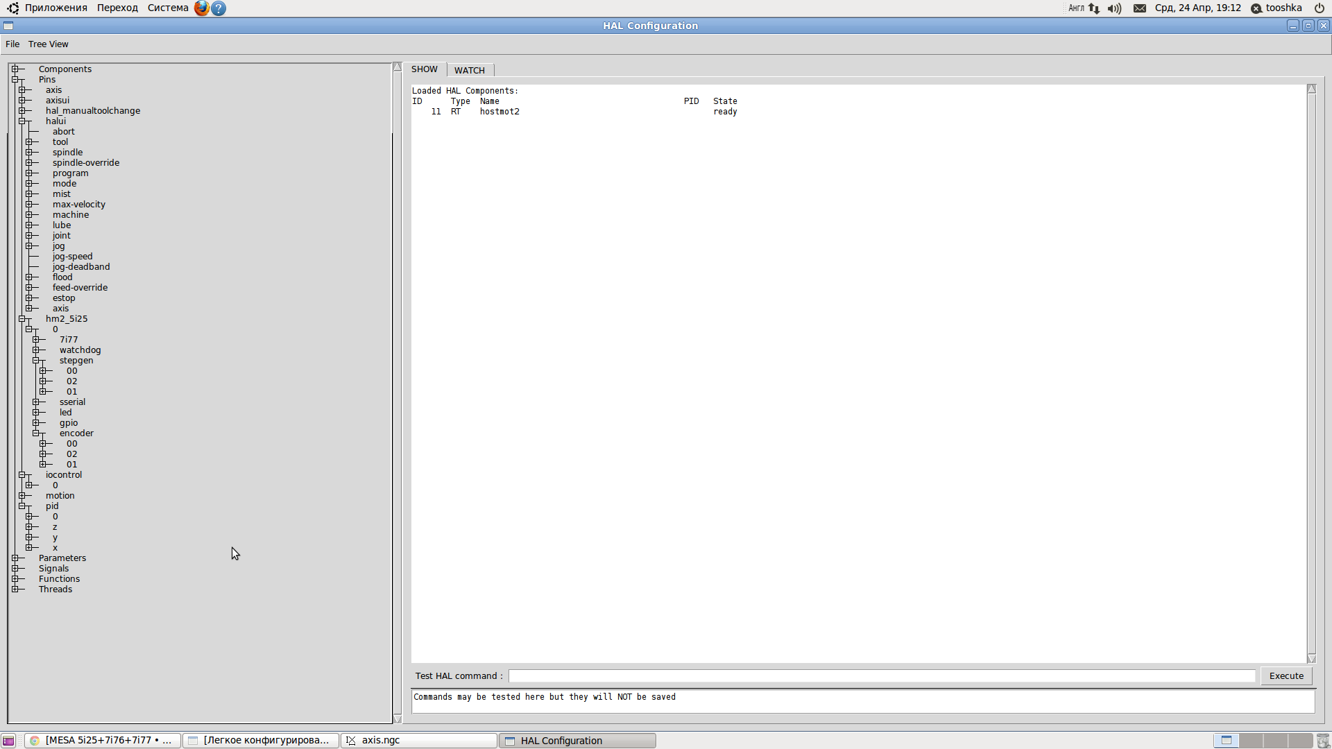

Вот в хале вдруг после всех издевательств тупого чайника (то есть меня) появились все платы))

Nick писал(а):Да, в нее самую
Вот вроде до меня чуть чуть дошло))
Вот что понаписалось
tooshka
Сообщения: 1760
Репутация: 209
Откуда: Нижний Новгород
Сообщение tooshka »
Подключил один привод на 7и76 погонял туда сюда вроде крутится)))
Теперь надо искать магнитные линейки которые проглотит 7и77 хотя бы одну на пробу.
