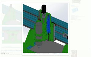

Я не вижу необходимости защиты по зет на своем, туда минимум залетает
сюда бы ребро воткнул, что бы при работе близко к верху было бы пожестче

в целом да, зетка - самая "чистая" ось, на нее меньше всего летит, особенно сверху.
Но на ту часть, что "нижняя", так сказать, то есть участок рельс под каретками и гайкой, все же летит кака всякая....
Особенно если пилишь пластик или шпакля присутствует.
Да и люминиевая стружка бывает разной, если достаточно крупная, то она не такая опасная, так скать...
Ну и у тебя обратка, а значит просвет под порталом большой весьма при ходе 200 мм, значит, и рельсы портала весьма высоко над рабочей зоной расположены.
Да и рельсы зетки стоят на обратной стороне подвижной плиты, что тоже несколько снижает количество мусора на них.
С прямой схемой все несколько похуже в этом плане...

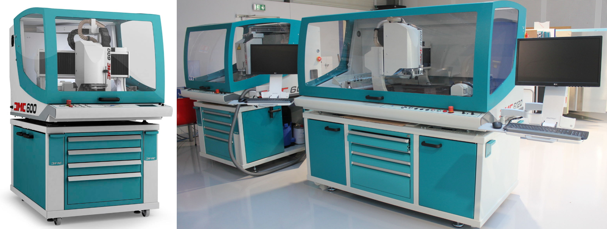

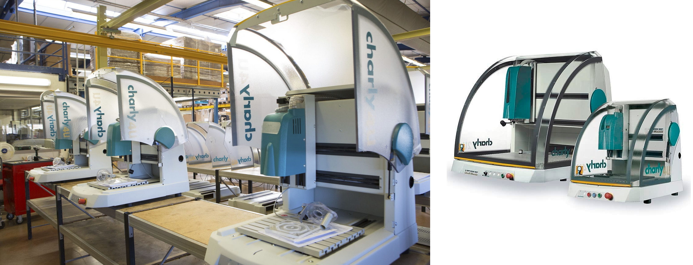

Ну и кабинет до кучи (мало, кто вообще кабинеты на форуме делает...)
Симпатишные:)
CNC  CAB3.jpg (3880 просмотров) <a class='original' href='./download/file.php?id=180493&mode=view' target=_blank>Загрузить оригинал (461.6 КБ)</a>
CNC  CAB2.jpg (3880 просмотров) <a class='original' href='./download/file.php?id=180492&mode=view' target=_blank>Загрузить оригинал (947.26 КБ)</a>
Ну и типа на мелкий станок фрезерюги :hehehe:
CNC  CAB1.jpg (3880 просмотров) <a class='original' href='./download/file.php?id=180491&mode=view' target=_blank>Загрузить оригинал (1.23 МБ)</a>
https://www.mecanumeric.fr/produits/1/e ... -axes.html

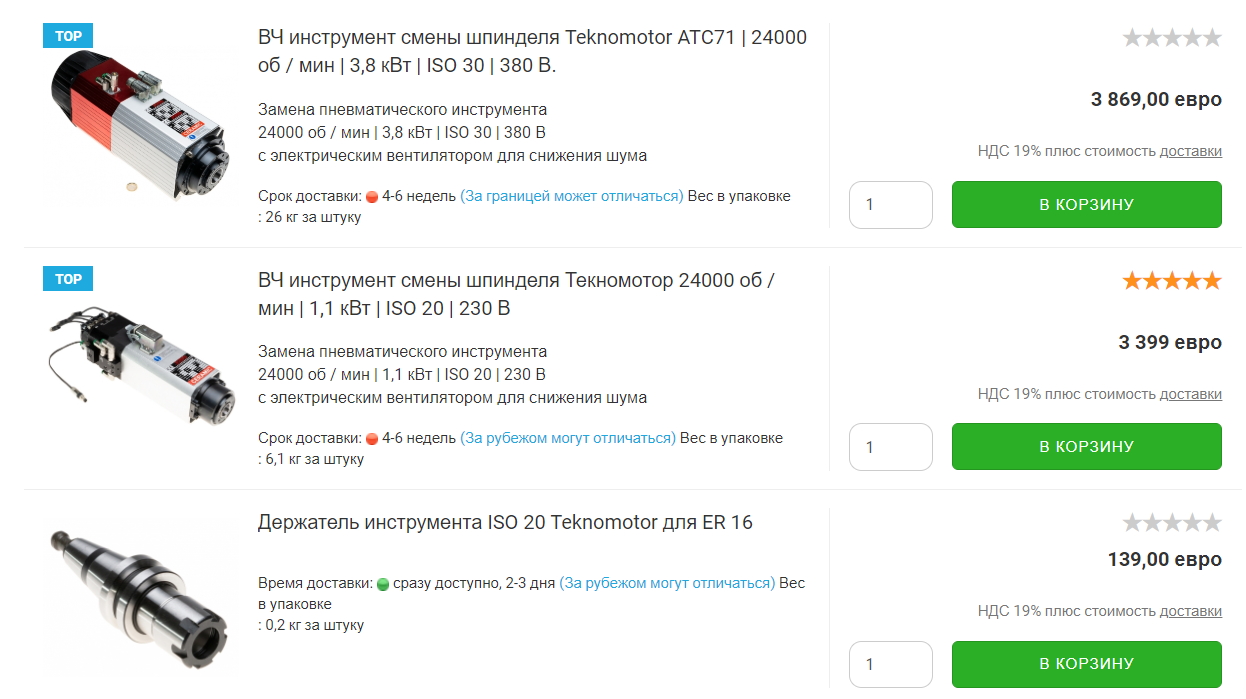

Hugo
Сообщения: 1171
Репутация: 303
Re: Тяжелый портальник 800*500
Сообщение Hugo »

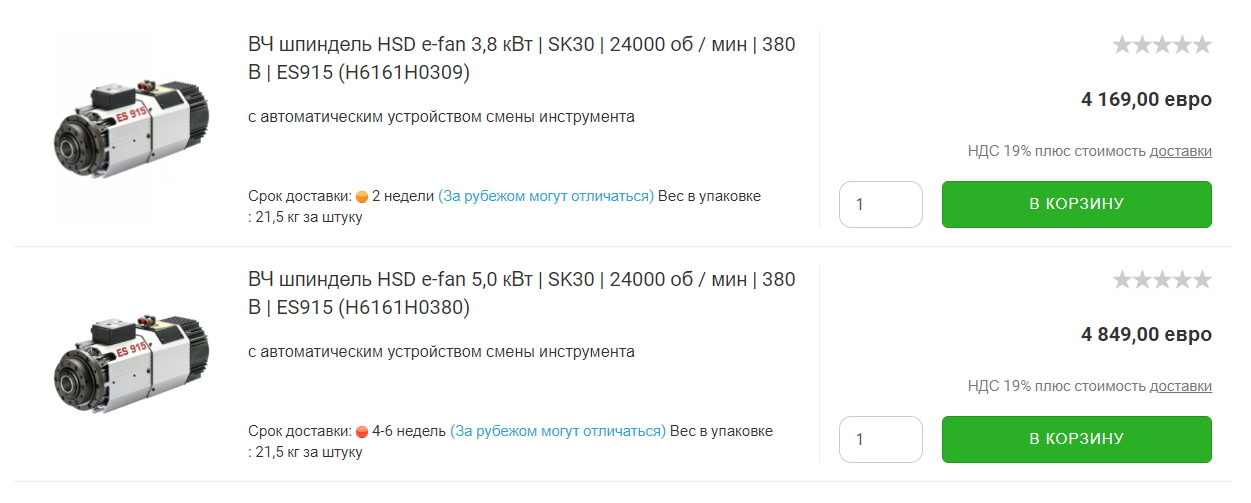

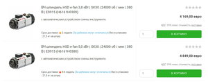

На породистые шпинделя, цены не могут не радовать... :hehehe:
S_ATC1.jpg (3867 просмотров) <a class='original' href='./download/file.php?id=180494&mode=view' target=_blank>Загрузить оригинал (378.88 КБ)</a>
S_ATC2.jpg (3867 просмотров) <a class='original' href='./download/file.php?id=180495&mode=view' target=_blank>Загрузить оригинал (237.45 КБ)</a>
PS! как бесит ручная смена инструмента... когда много деталей, вечно думаешь, а какой последовательности обрабатывать, чтоб меньше инструмент менять... на это уходит много нервов... На алюминии в конце почти всегда фаска... Одним словом ATC это конечно вещьььь, но не дещево...

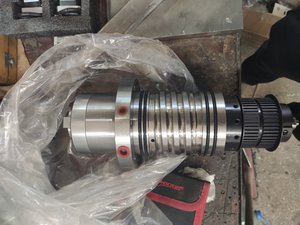

Просто оставлю это здесь
IMG_20200425_115554.jpg (3858 просмотров) <a class='original' href='./download/file.php?id=180496&mode=view' target=_blank>Загрузить оригинал (5.17 МБ)</a>

MGG писал(а):Просто оставлю это здесь
По чем сие чудо?
MGG
Сообщения: 3403
Репутация: 1010
Сообщение MGG »
По чем сие чудо?
Именно сие 980 долларов. 12к оборотов.
