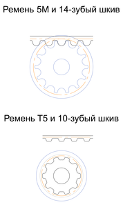

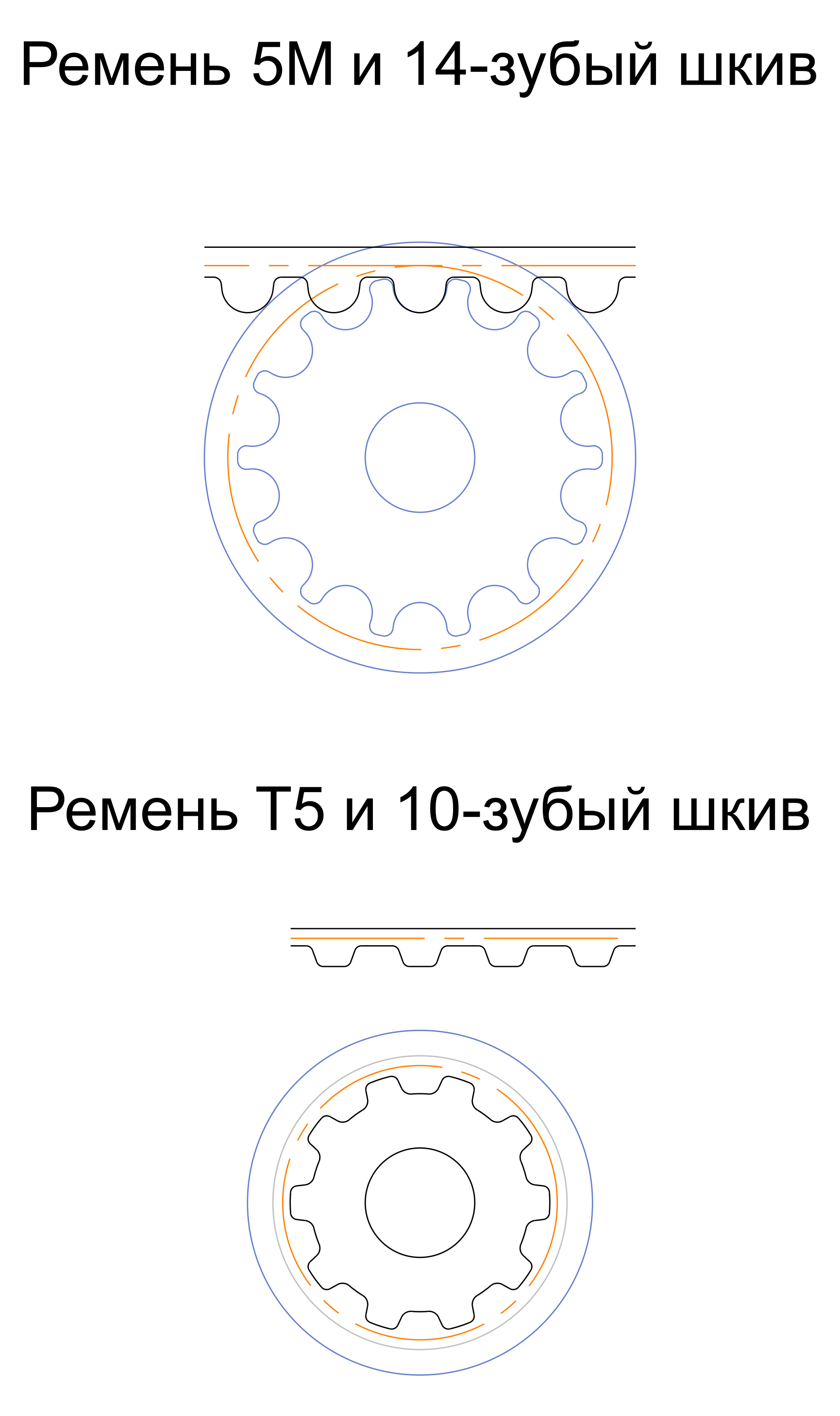

Вот, чертил шкивы минимальных допустимых диаметров под стандартный профиль:
5M and T5.png (3584 просмотра) <a class='original' href='./download/file.php?id=13198&mode=view' target=_blank>Загрузить оригинал (319.39 КБ)</a>
5M T5.dxf
(169.77 КБ) 1198 скачиваний

Сообщения: 11731
Re: Зуб. Шкивы
Хороший чертеж, точный, правильный.
Знакомый предлагал бобину ремня 5М, но я боюсь, что мне для фрезера не подойдет из за величины люфта.
Думаю, лучше для моих требований к точности все же купить T5.

Сообщения: 11731
Re: Зуб. Шкивы
Трапецеидальный зуб - всегда зажат между наклонными плоскостями.
А полукруглый - упирается центральной точкой. А сделать выемку меньше - нельзя, т.к. зуб застрянет в выемке. И чем меньше диаметр шкива - тем свободнее должен заходить зуб, тем больше люфт.
В каталогах производителей ремней об этом написано.

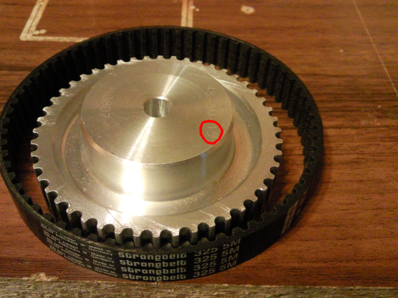

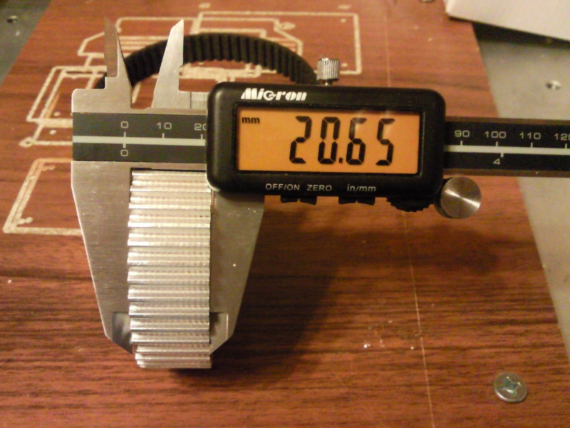

Фотки по случаю для 15мм ремня:
SNC00377.jpg (3545 просмотров) <a class='original' href='./download/file.php?id=13209&mode=view' target=_blank>Загрузить оригинал (437.34 КБ)</a>
SNC00378.jpg (3545 просмотров) <a class='original' href='./download/file.php?id=13210&mode=view' target=_blank>Загрузить оригинал (399.23 КБ)</a>
