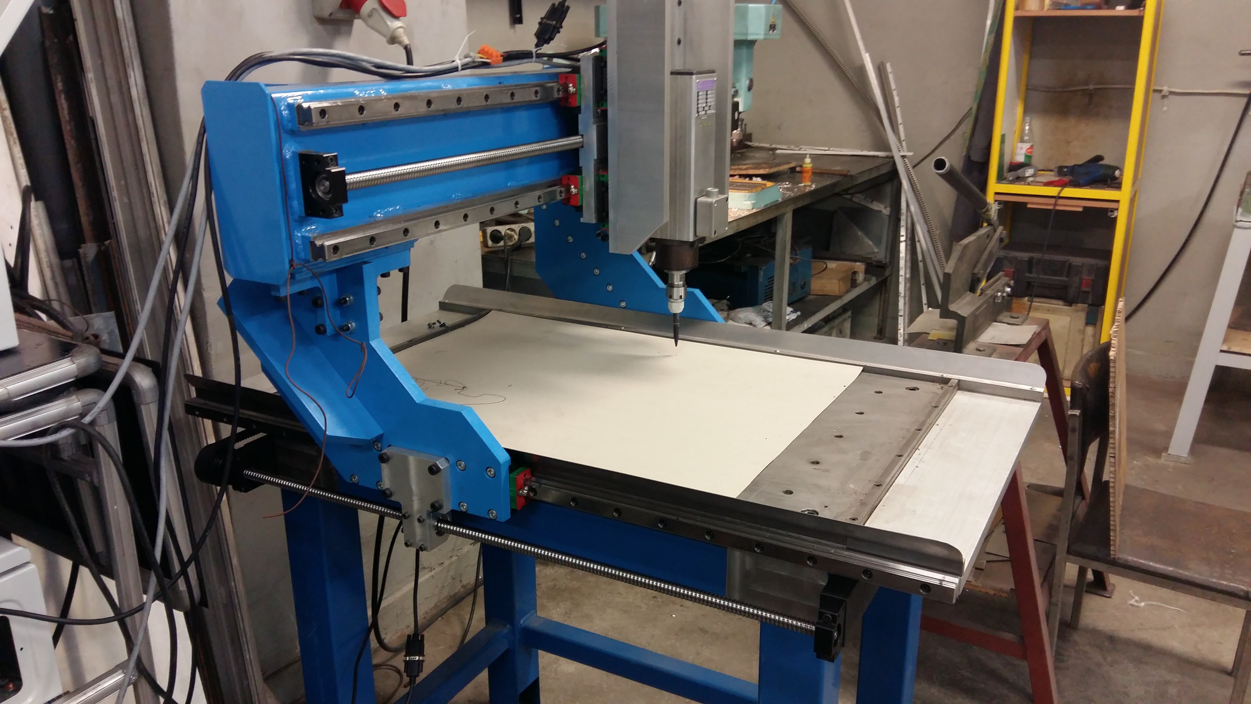

vitzin писал(а):В Германии пару лет назад был очень популярен GP10050,немцы прям писелись на него,сеичас
бум прашол,теперь хают,кто тогда заказал и собрал,молчат,кто сейчас сабирает до кучи,плуются,
всё кривое,хрен что толком выставиш,да и 5000 евриков для Лего куча бабла.
https://www.youtube.com/watch?v=4sEKETnqL4o

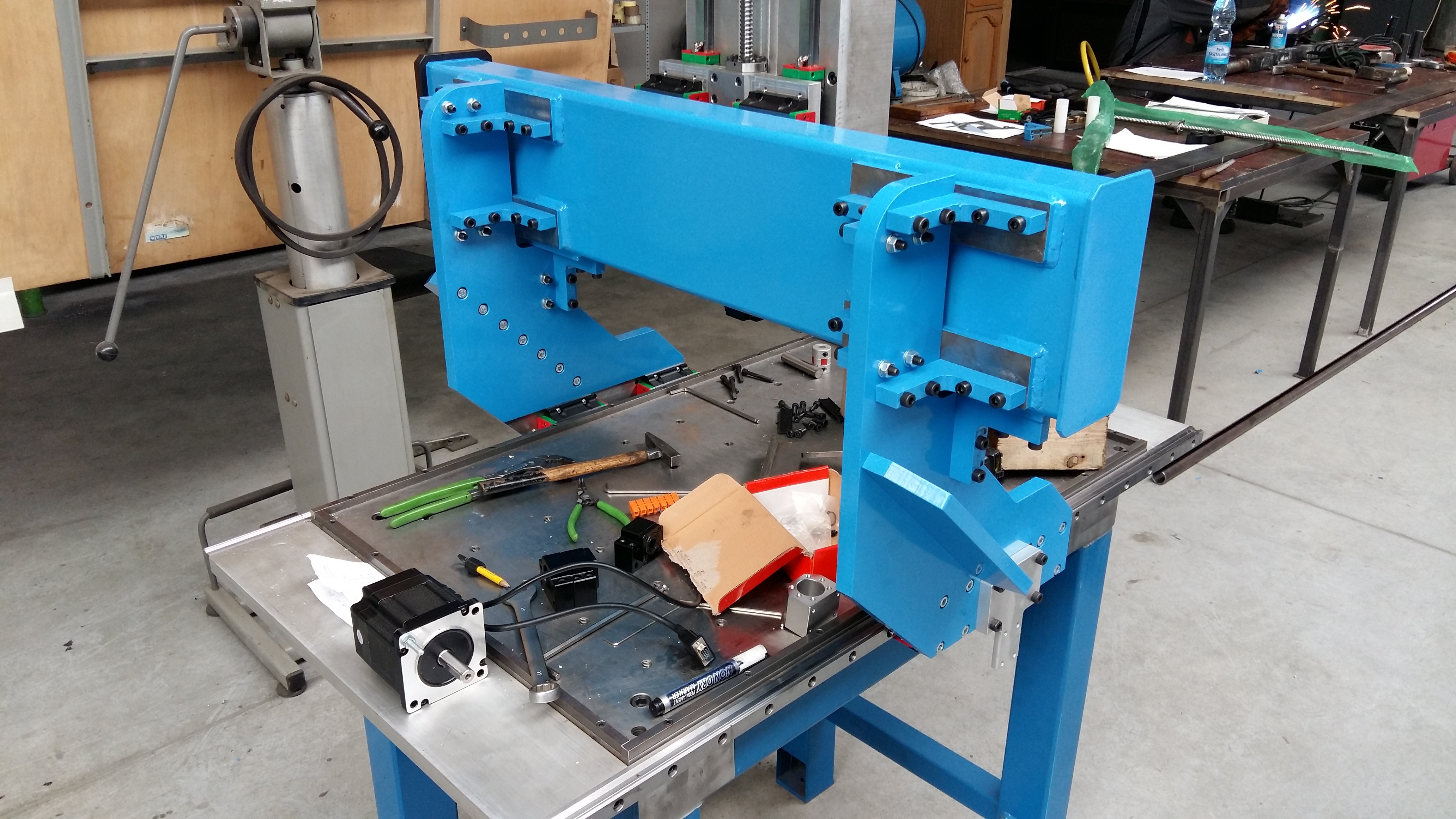

С виду достойно выглядит (некоторые узлы неплохи). А по видео, мне показалось, что направляющие рельсы - там дешевые уголки + V подшипники, это самое дешманское, что можно придумать... Наверное поэтому и хают.
PS! Бочины конечно ПЕРЕБОР, не эргономичная и сложная конструкция (ИМХО)

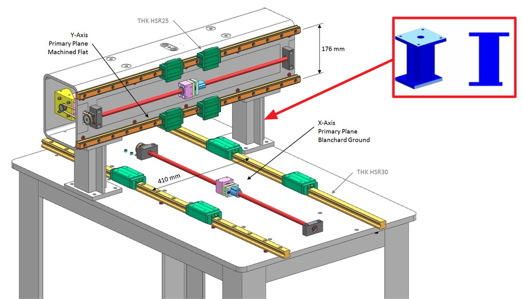

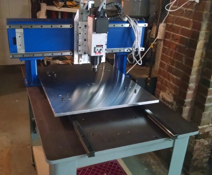

Тут фрезер сделан из трубы на основе металлического стола. Хорошо описан проект. Есть много информации по проекту. Дигитальный проект в STEP, + все затраты расписаны в Excell со ссылками, где все приобретено...
https://www.wadeodesign.com/design-details.html
Frezer iz metalla.jpg (7305 просмотров) <a class='original' href='./download/file.php?id=179876&mode=view' target=_blank>Загрузить оригинал (307.21 КБ)</a>

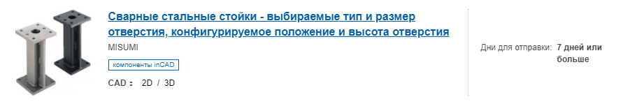

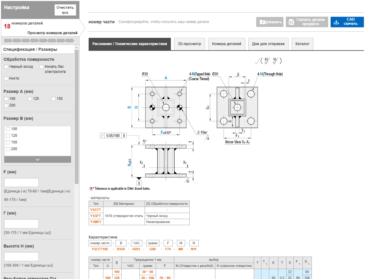

Тут он покупал (можно заказать) ровные стойки для портальной балки (с точностью +- 0,05мм), ценой как я понял 140 долларов за 2 штуки. Не дешево, но ровно :good:
https://us.misumi-ec.com/vona2/mech/M15 ... 508010000/
https://us.misumi-ec.com/vona2/detail/110300543230/
Frezer iz metalla stoiki.jpg (7305 просмотров) <a class='original' href='./download/file.php?id=179879&mode=view' target=_blank>Загрузить оригинал (279.42 КБ)</a>
При заказе сразу сделан удобный калькулятор, куда перед заказом вносятся все размеры в онлайн.
Stoiki portala.jpg (7305 просмотров) <a class='original' href='./download/file.php?id=179878&mode=view' target=_blank>Загрузить оригинал (57.72 КБ)</a>
Stoiki portala chertez.jpg (7305 просмотров) <a class='original' href='./download/file.php?id=179877&mode=view' target=_blank>Загрузить оригинал (274.93 КБ)</a>
В общем, ось Z слабовата - тонковата на мой взгляд. Но на проект стоит глянуть, для расширения кругозора.
https://www.youtube.com/watch?v=herMY_2WowM

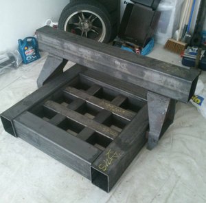

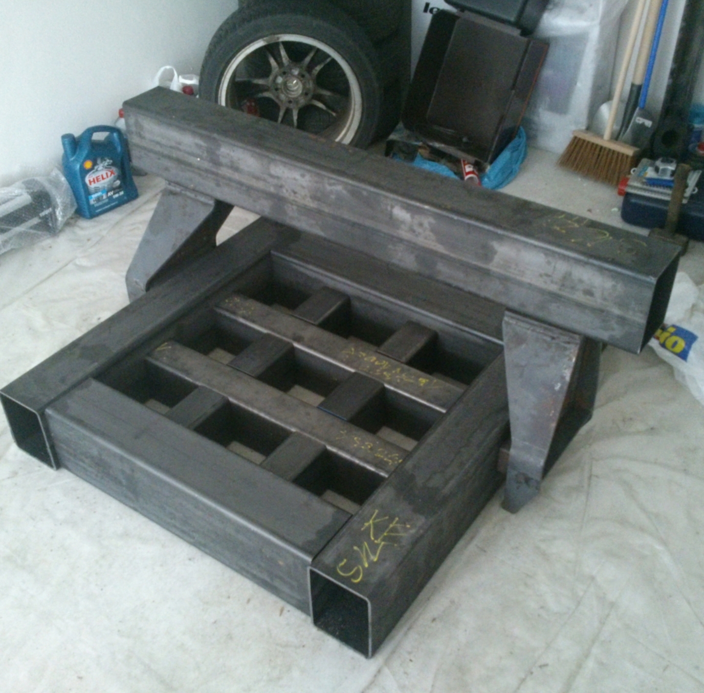

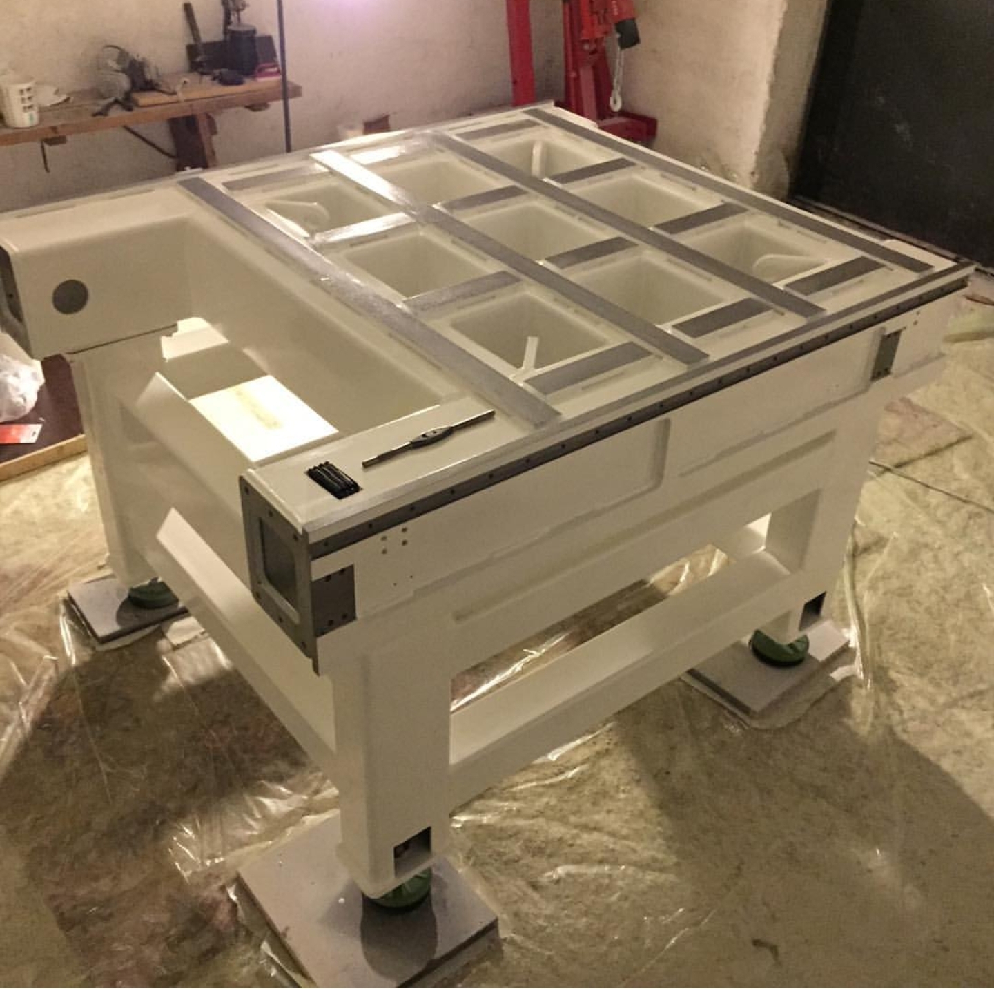

Еще, серьезная конструкция, на основе движущейся портальной балки... При такой конструкции, сразу рабочее поле станка по размеру имеет преимущество, по отношению к подвижному столу. НО с подвижным столом - изготовить станок намного легче... ИМХО
20151029_145832_53571_26970.jpg (7284 просмотра) <a class='original' href='./download/file.php?id=179882&mode=view' target=_blank>Загрузить оригинал (3.88 МБ)</a>
20150918_110931_53571_81330.jpg (7284 просмотра) <a class='original' href='./download/file.php?id=179880&mode=view' target=_blank>Загрузить оригинал (3.71 МБ)</a>
20150918_110940_53571_20851.jpg (7284 просмотра) <a class='original' href='./download/file.php?id=179881&mode=view' target=_blank>Загрузить оригинал (3.98 МБ)</a>
Проект описан тут:
https://www.cnc.info.pl/frezarka-600x90 ... 84-10.html
Бизмен показал: при нагрузке 8,5 кг (85 Н) вдоль оси Y указатель поворачивается на 0,01мм
https://www.youtube.com/watch?v=doyOGlmpfQg

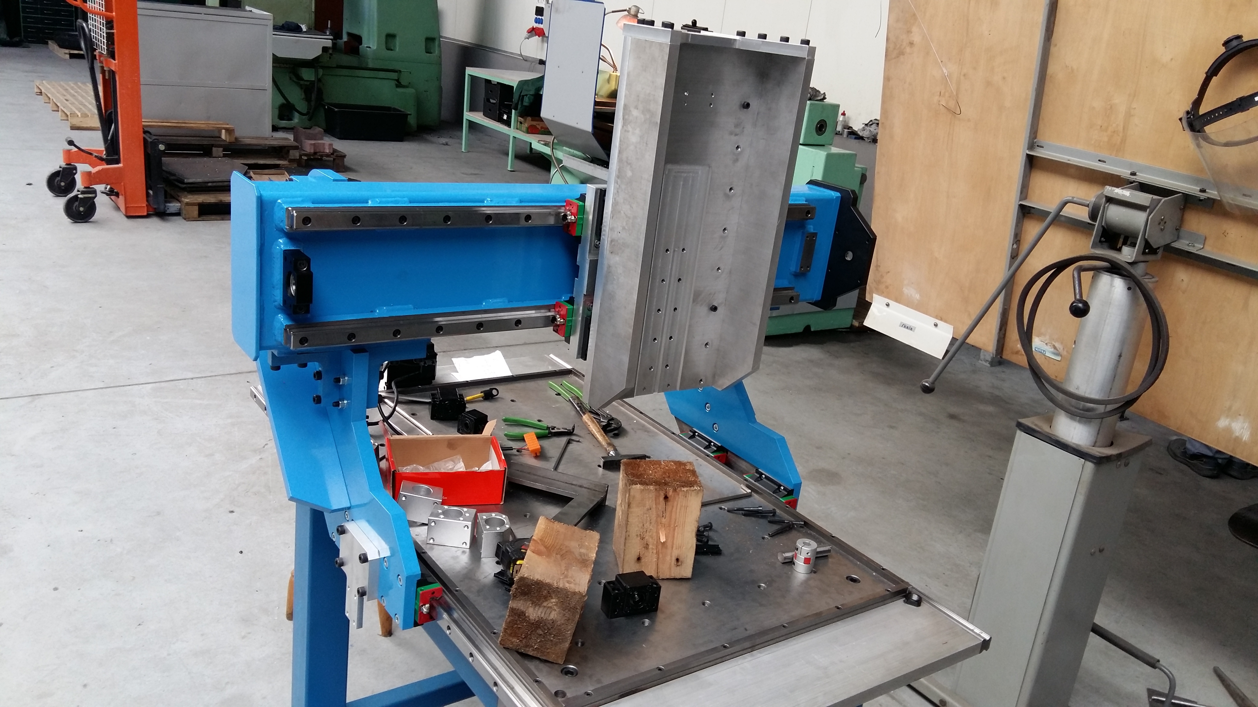

Тут тот же станок, но уже на нормальных направляющих, но все равно, конструкция до конца не продумана, сырая
https://www.youtube.com/watch?v=f1v-BJtBknM
https://www.youtube.com/watch?v=PmzCxVfP4l0

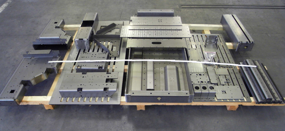

А так, да, интересный набор на продажу разработан был. Все на лазере сделано + гибка.
Может, у кого есть еще ссылки на что то похожее?

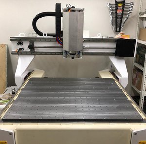

С подвижным порталом вот этот проект, конечно, нравится. Сделан красиво и мощно - https://www.instagram.com/michalkalavskycnc/?hl=ru .
Интересный проект, единственное, мне кажется что сложноват, наверное такой не осилю...
... много фрезеровки, большой станок нужен
Screenshot_20200413-164616_Instagram.jpg (6868 просмотров) <a class='original' href='./download/file.php?id=179986&mode=view' target=_blank>Загрузить оригинал (766 КБ)</a>
Screenshot_20200413-164110_Instagram.jpg (6868 просмотров) <a class='original' href='./download/file.php?id=179985&mode=view' target=_blank>Загрузить оригинал (840.37 КБ)</a>
Screenshot_20200413-164156_Instagram.jpg (6868 просмотров) <a class='original' href='./download/file.php?id=179984&mode=view' target=_blank>Загрузить оригинал (1.07 МБ)</a>
Фишка обсуждения в том то есть, что и другие тоже выставят те модели станков, которые им нравятся, и со временем можно подыскать хорошую модель, от которой отталкиваться.
