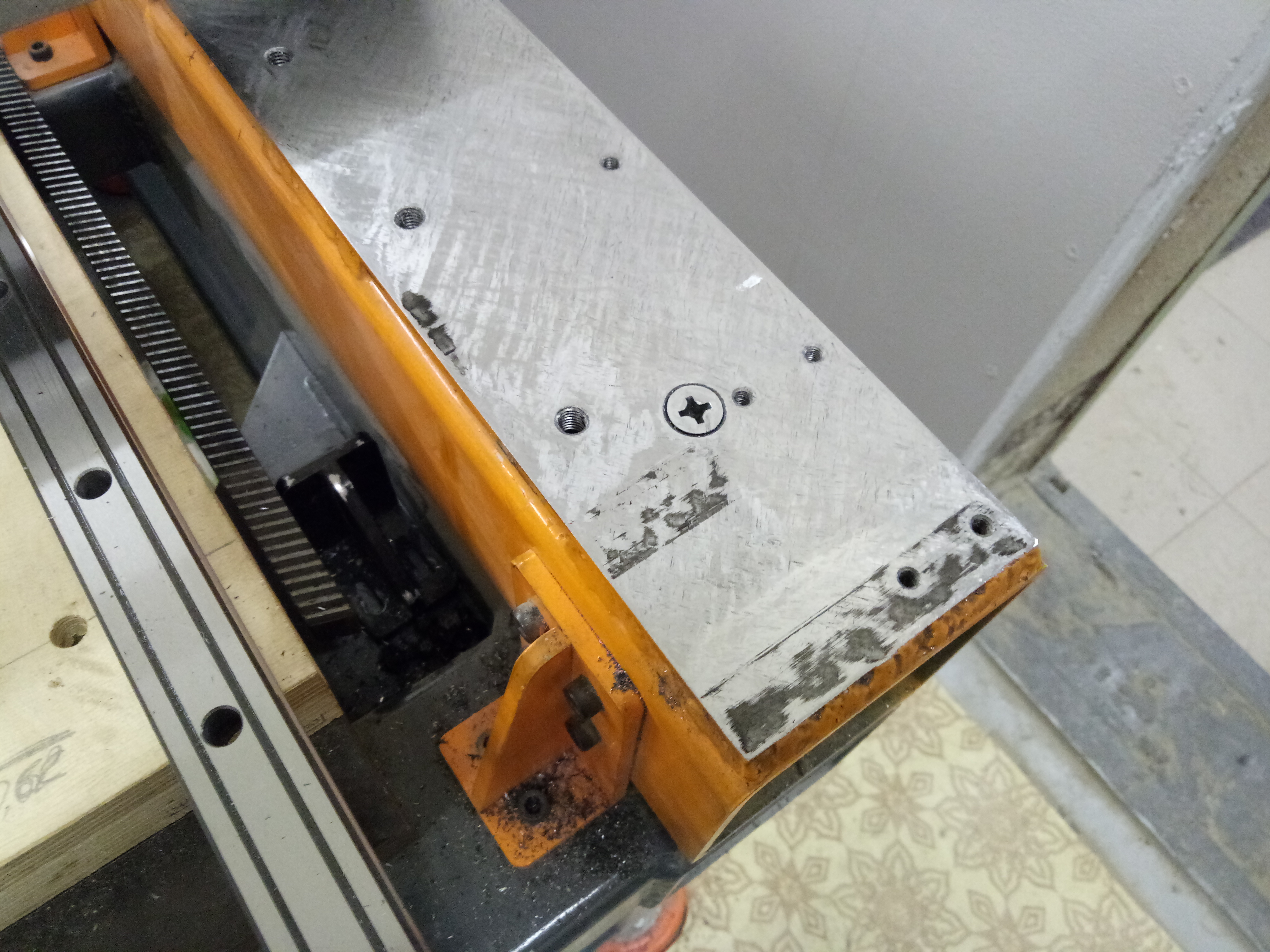

Сергей Саныч писал(а):
Alex-et писал(а): А есть вариант неравномерного шага рейки?
Исключить ничего нельзя. Вопрос только, насколько неравномерный шаг?
Кстати, какой у вас модуль рейки и количество зубьев шестерни?
Модуль рейки 1.5, шестерня GH1.5-T25D16 25 зубов. Мне кажется я понял в чём причина. Ослабил крепления портала - рывки пропали. Измерил геометрию и обнаружил, что одна из рельс винтом... ((( Буду исправлять, потом снова пробовать.

Всем спасибо за участие! проблема была в геометрии станины. Всё победил!

Alex-et писал(а): Измерил геометрию и обнаружил, что одна из рельс винтом...
Можно сказать какой примерно винт был в цифрах и насколько поправил?
Почему тогда от руки каталось легко?

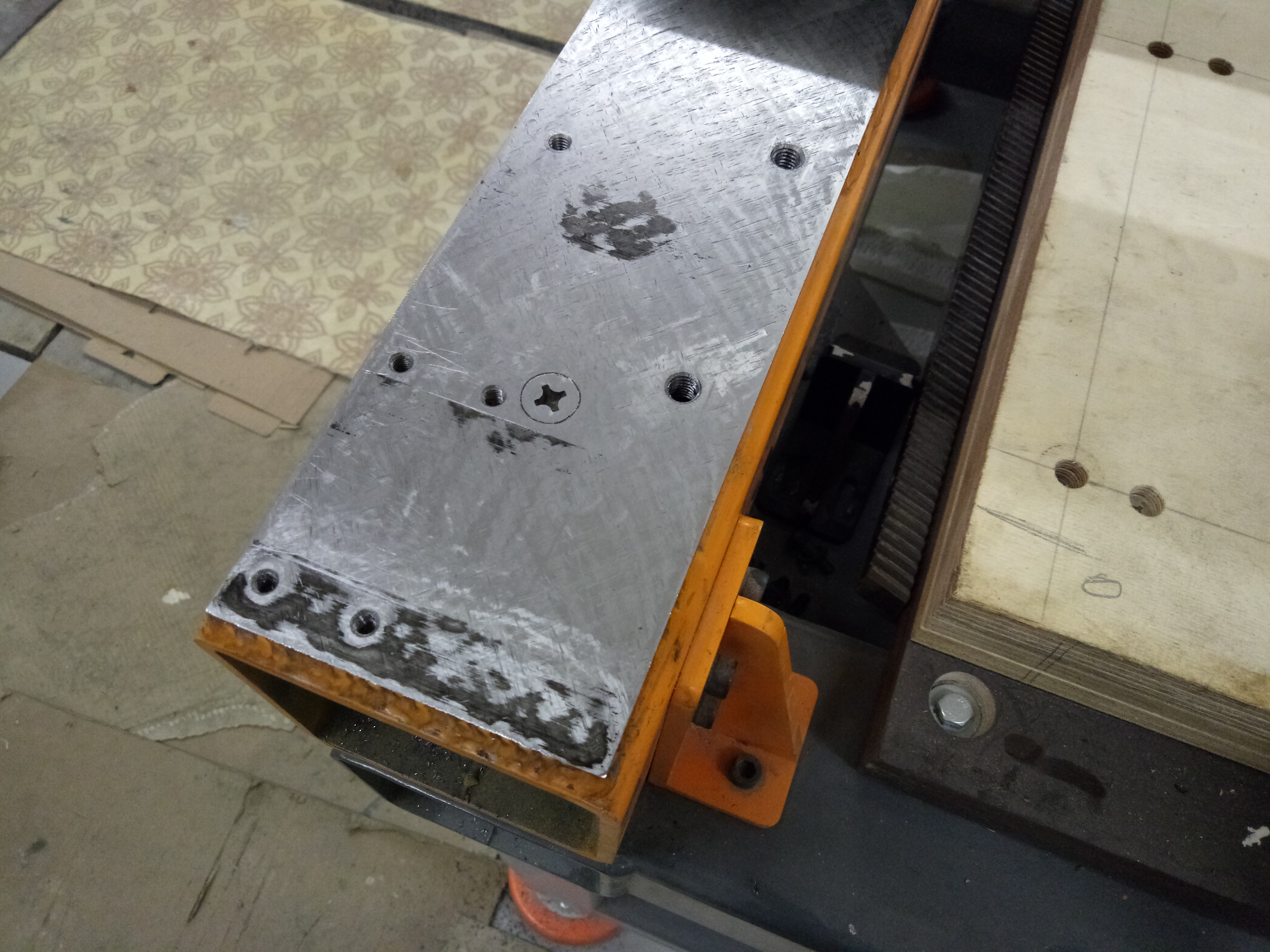

alex1816 писал(а): 29 авг 2020, 14:59
В цифрах сложно оценить... Вот так получилось,когда линейку шд1600 приложил... ((
Самый ближний отпечаток - это уже пошабрил, чтоб было прилегание линейки на обе поверхности одинаково.
