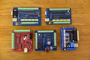

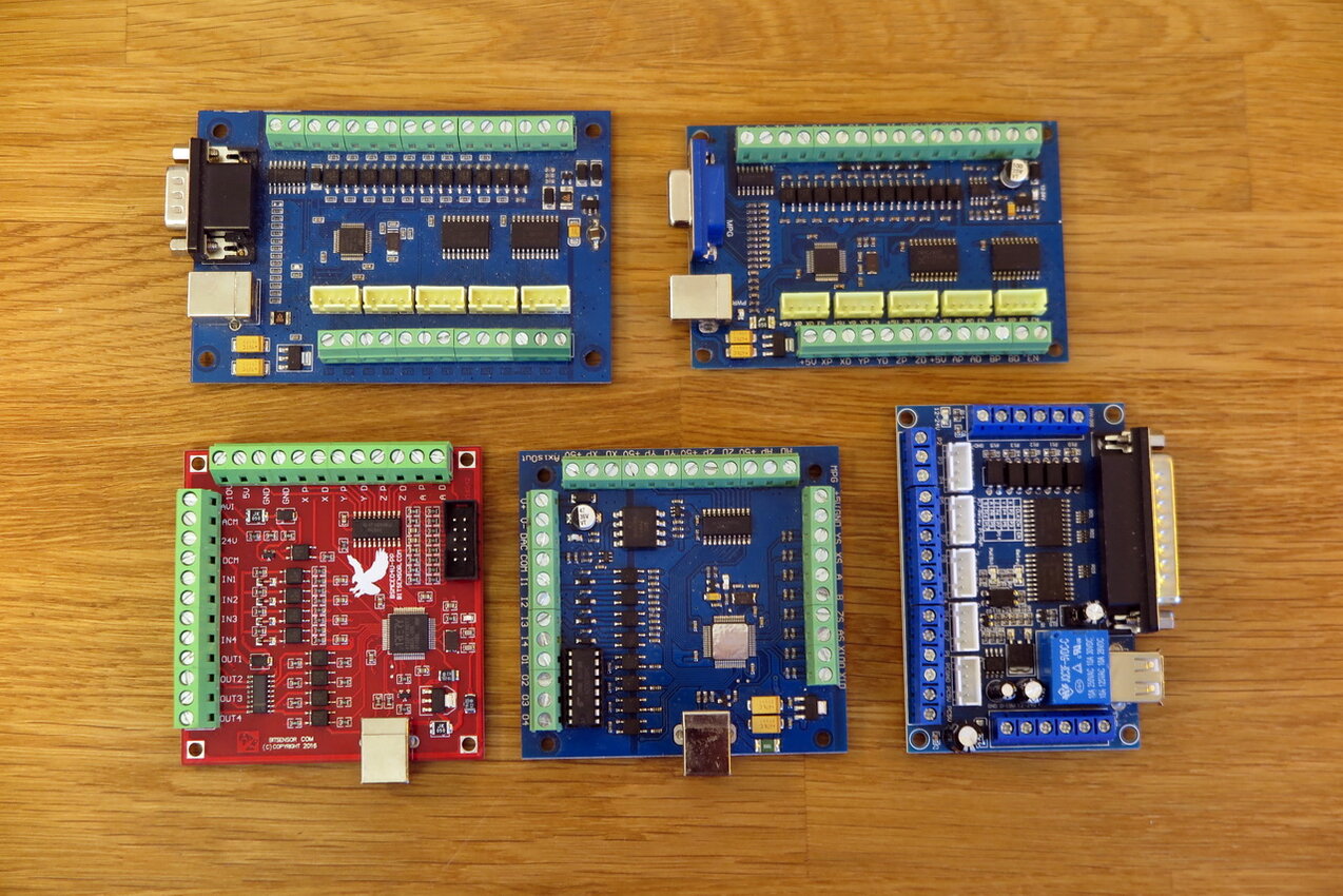

ШУРАЛЕ писал(а): ↑ А 4100 синяя или красная у Вас?
Мой арсенал:
IMG_5376_m.JPG (3478 просмотров) <a class='original' href='./download/file.php?id=210766&mode=view' target=_blank>Загрузить оригинал (308.2 КБ)</a>

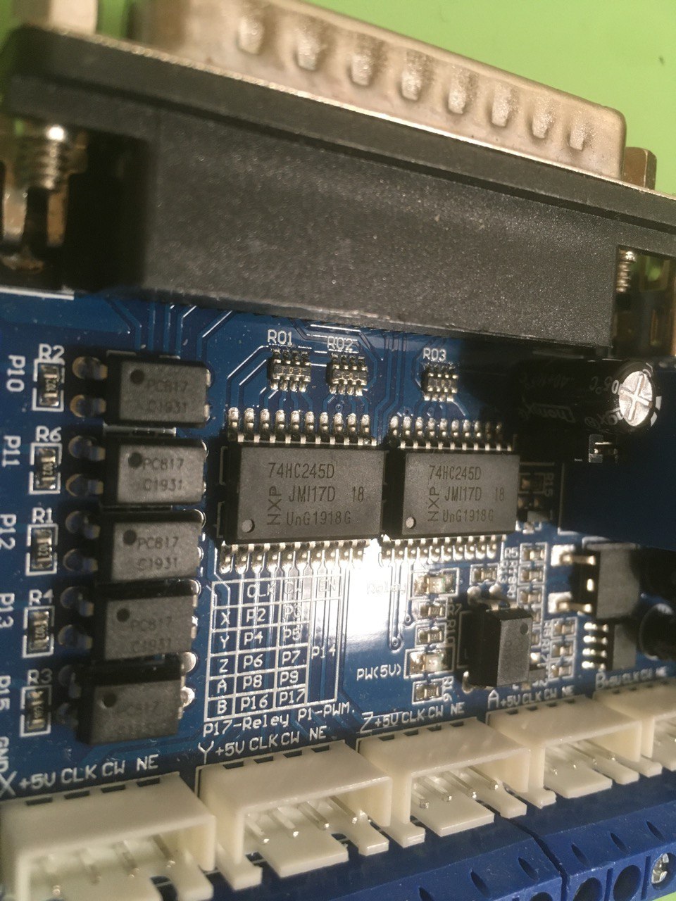

Курдль, к народной плате цепляется контроллер "из тех" - 35А. у меня такой работает прямо с платой этой гребаной, народной - правда я там койчего порезал и перепаял ибо страх и ужас.
может так у тебя легче переход на usb пройдет.. все равно перейти придется

vtgmfg писал(а): ↑ правда я там койчего порезал и перепаял ибо страх и ужас.
А какой там страх и ужас? Я глянул мельком - приёмопередатчики, оптроны и реле. Что там не так и подлежит перепаиванию?
photo_2024-01-28_21-08-50.jpg (3409 просмотров) <a class='original' href='./download/file.php?id=210816&mode=view' target=_blank>Загрузить оригинал (238.16 КБ)</a>
