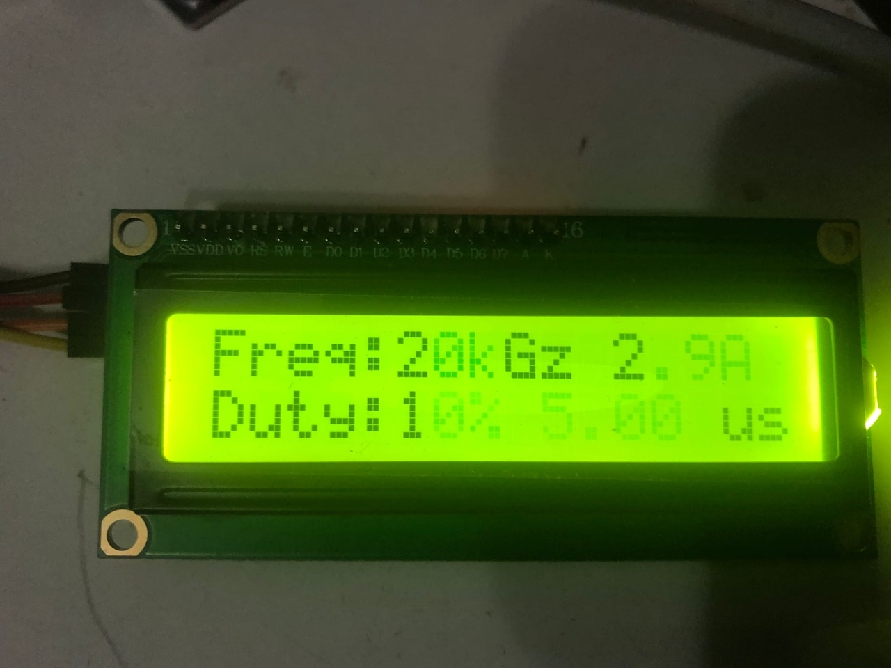

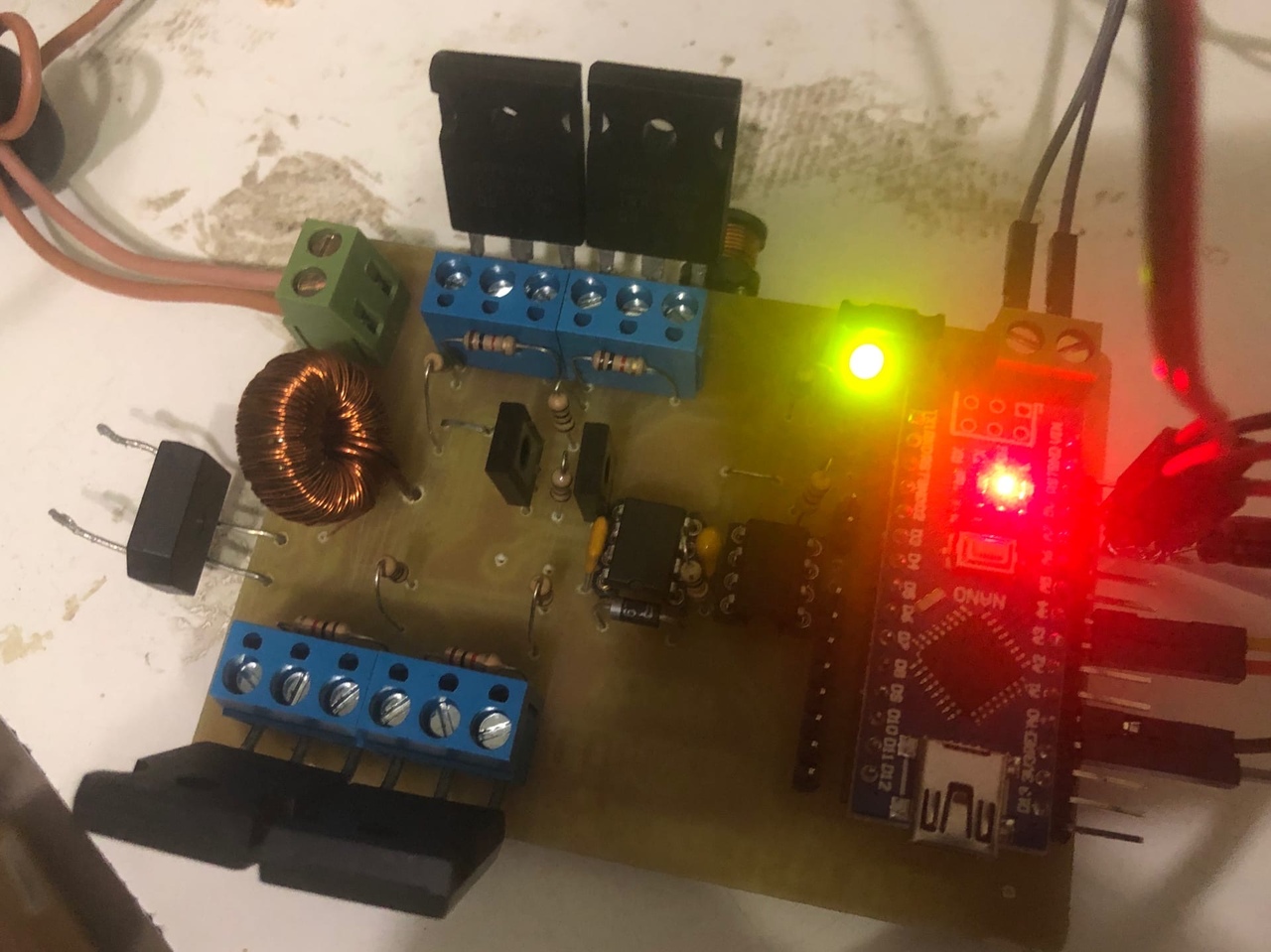

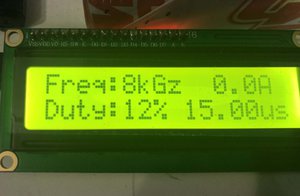

Сделал простенький генератор импульсов, для лучшего понимания процесса, что то вроде даже из этого начало получаться. До кучи, почти автоматизировал процесс, установив все на стойку с вертикальным перемещением.
Перемещением управлял из программы в ручную, далее хочу добавить обратную связь через плату и запустить по траектории (линию). Если это получится, то остальное уже маневры :D
То что касается генератора: удолось разогнать до 6А (по моему датчику, но думаю что он может грешить)- это примерно при ширине импульса 6мкс.,
может кто то сориентирует по режимам, к чему стремиться?
К генератору подключен БП 90В 20А, генерирую постоянные импульсы, еще подуммываю о реализации переменных импульсов, а так же совмещенных режимов.
Это конечно все игрушки, но надеюсь развить до болие менее нормального генератора, по крайней мере не хуже того ящика который идет у меня со станком.

В программе стоят неправильные настройки VF=22 (это мало). Скорость 200 много.
Судя по проводам, транзисторам, резистору, искре, 6А(как у нас при 6А режет) там нет.

aftaev писал(а):В программе стоят неправильные настройки VF=22 (это мало). Скорость 200 много.
А там нет обратной связи прога просто едет в пошаговом режиме "идти на" и скорость там своя задана.
На плате стоит транс тока вместо того, чтобы посмотреть реальный ток осциллографом, проще вывести буратиной на экран догадки. Кроме того можно измерить ток источника 90В 20А прямо на его выходе обычным ампереметром и умножив его на напряжение оценить мощность идущую на генератор. И не обозначено сопротивление резистора, по которому сразу можно понять сколько не дошло до дуги мощности.

Сопротивление балластного резистора 4 Ома. На выходе блока питания для визуальной оценки стоит аналоговый амперметр на 100А, по нему и ориентируюсь в основном.

CybSys писал(а):Сопротивление балластного резистора 4 Ома
Это практически "ничего" на китайском молибденнике 3 ячейки включено в дугу через такое сопротивление, при этом длинна импульса 20-40-60 а иногда и 80 Us! По этому товарищ и заметил что нет мощи. Энергия импульса в 10 раз ниже чем дают 3 ячейки молибденника.
Там надо шунт 10А/75мВ для без резистивного генератора и максимум 20А для резистивного генератора. Если нет шунта, его можно получить параллельным соединением низкоомных резисторов с некоторой потерей точности при нагреве (стандартный шунт из константана).

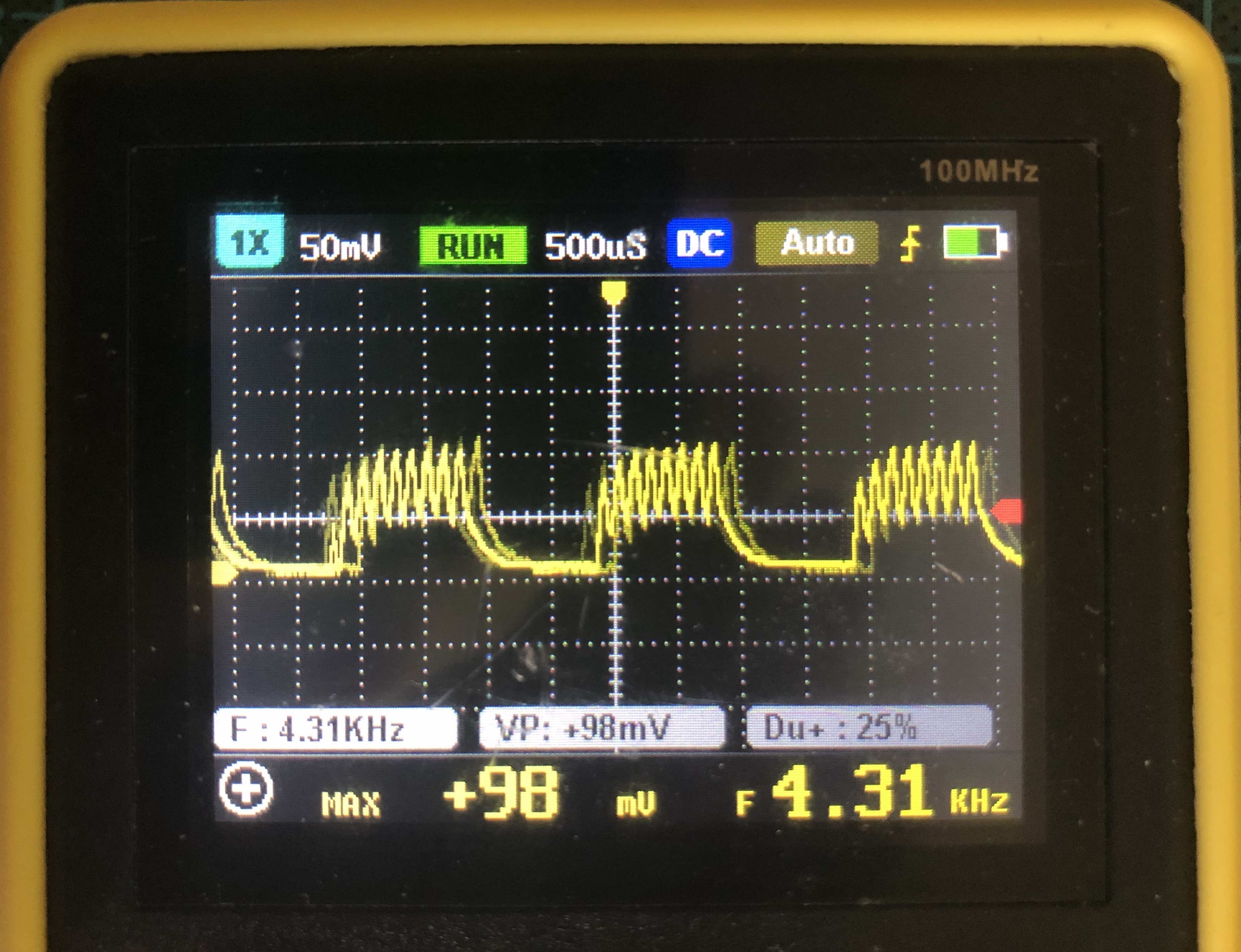

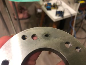

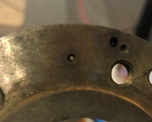

Продолжаю играться с генератором.
Получилось всеже сделать нормальное сквозное отверстие. Изменил основную несущую частоту на 8кГц и добавил дополнительную модуляцию с частотой 1кГц. За счет увеличения скорости опускания электрода удалось достич тока обработки 10А, можно дать и больше но залипания учащаются, да и если этот (рабочий ток) стараться удержать то транзисторы начинают нагреваться (всеже у меня их пока на плате не много). На данном этапе уперся в обратную связь с приводом, варианта действий два: подключить связь от платы AutoCut - это так и так надо делать, и второй вариант сделать самостоятельный контроль скорости в зависимости от тока.
Данный вариант генератора можно применять для искрового прожигного станка, для вырезного требуются просто импульсы с постоянной частотой. Если я не прав то поправьте.
UqwRIl2eEwA.jpg (8660 просмотров) <a class='original' href='./download/file.php?id=181086&mode=view' target=_blank>Загрузить оригинал (380.66 КБ)</a>
VNRf7dLdIVQ.jpg (8660 просмотров) <a class='original' href='./download/file.php?id=181087&mode=view' target=_blank>Загрузить оригинал (951.7 КБ)</a>
осцилограф чудит немного, частоту и показывает не верно (8660 просмотров) <a class='original' href='./download/file.php?id=181088&mode=view' target=_blank>Загрузить оригинал (1.35 МБ)</a>

CybSys писал(а):Данный вариант генератора можно применять для искрового прожигного станка, для вырезного требуются просто импульсы с постоянной частотой. Если я не прав то поправьте.
Непонятно что делается супердрель (пржигной) или проволочновырезной? Для супердрели тока в 10А может быть мало. Трубку нужно брать меньше диаметром, и она должна вращаться.
Если это для проволочновырезного, то тока в 10А для проволоки молибденовой 0,18мм может быть многовато.
