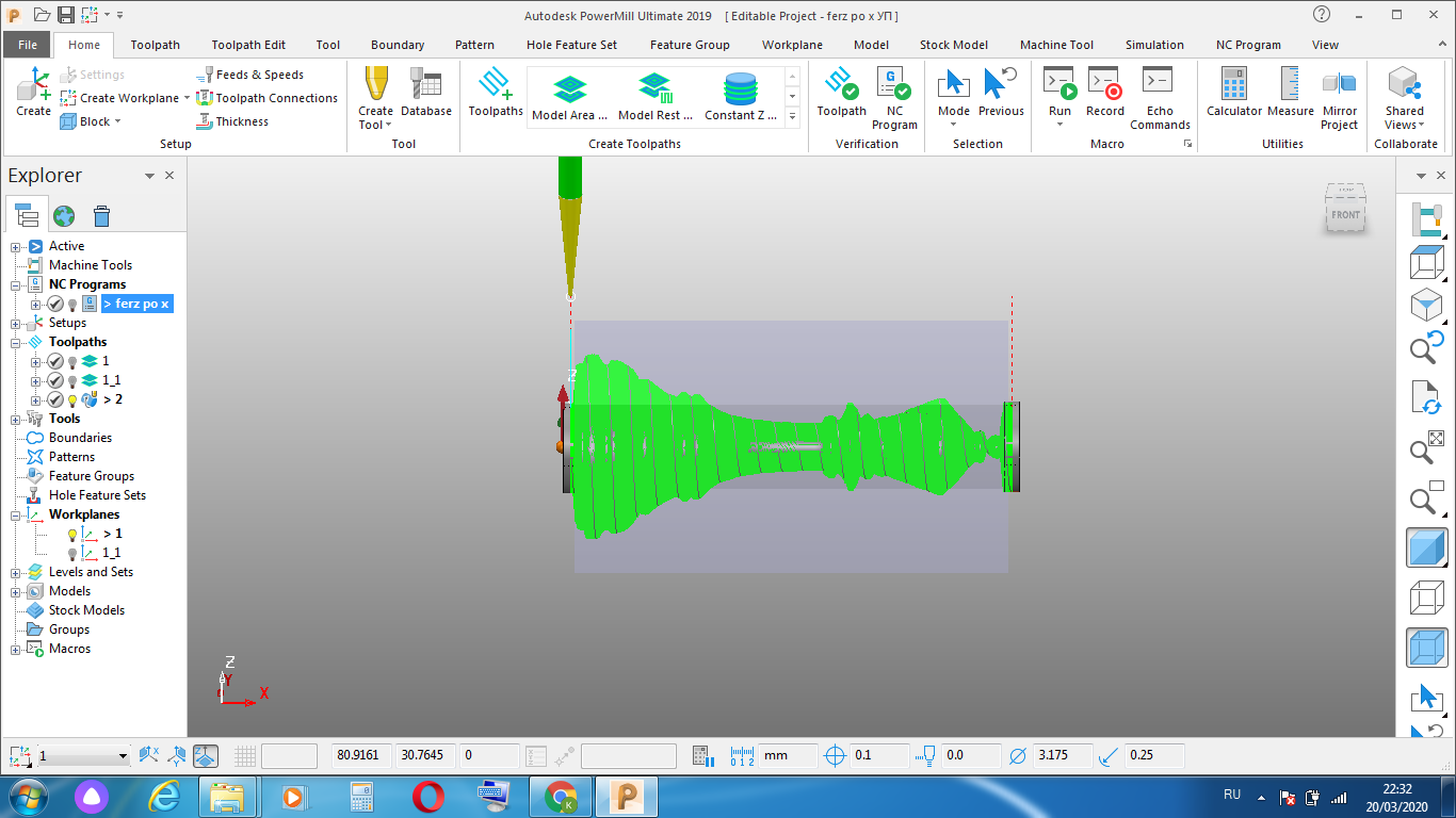

Re: Стриж 2 ра6ота с осью A, настройка
Сообщение Fonito »
Jalal писал(а):на стриже ничего ненужно менять
станок отдаётся пользователю настроенным
всё что нужно делать - позиционирование после включения станка
прогреть час - погонять по воздуху, снова позиционирование и можно работать
позиционирование по датчику делается
а вот для для повермилл нужен постпроцессор
подключитесь к телеграм каналу t.me/jdesignchat
там подчат есть - фрезеровщики
основная масса пользователей стрижа
обсуждаются разные вопросы по работе с этим станком и не только
для повермилл постпроцессор лучше у Леонида спросить - это разработчик и производитель станков
но вот дескпрото проще гораздо будет в освоении
Спаси6о Вам , в телеграмм подключусь завтра, скачал ПоверМилл и еще пару программ, создал УП на мою модель, и да теперь понятно что такое постпроцессор :)
Fonito
Сообщения: 13
Зарегистрирован: 16 мар 2020, 18:30
Настоящее имя: Денис
Сообщение Fonito »
Смотрел и делал по видео, вроде все понятно. Мне ПМ понравился :good: приятно на нем ра6отать , русификацию надо потом поискать и 6удет гуд. Пока вот в таком виде получилось, остановился на постпроцессоре найдется наверно :thinking:
шахмат.png (5410 просмотров) <a class='original' href='./download/file.php?id=178635&mode=view' target=_blank>Загрузить оригинал (139.67 КБ)</a>

Fonito писал(а):русификацию надо потом поискать и 6удет гуд.
Как правило если версия Мультиязычная и винда рус, то все ставится автоматом.
Попробуйте:В командном окне PowerMILL набрать команду lang Затем по запросу Enter language to use, набрать Russian
