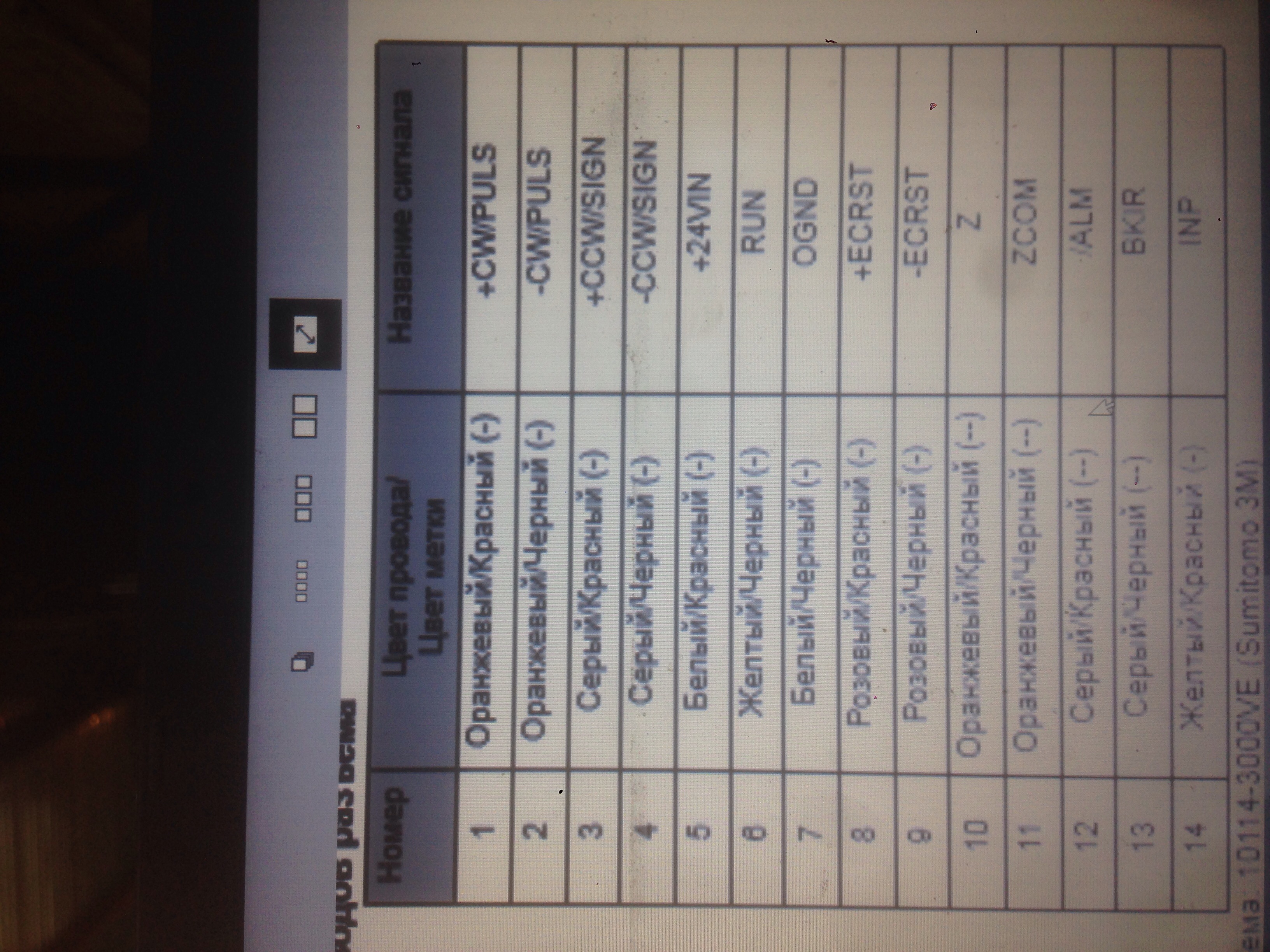

Jeka_1
mikehv писал(а):Первый пин это плюс степ. Второй минус степ. Дир можешь не подключать для проверки. Соответственно второй пин на массу lpt , первый на сигнальный, тот который настроен в проге.
Отсоединил Дир. не помогло, думал может глюк какой там есть....
по поводу пинов:
+ на первый пин сервопака с + ЛПТ платы
а - это и есть управление...
Управляется, настраивается с компа пин минусовый...
Re: Помогите! Серва Yaskawa не видит степ и дир
Добавлено: 15 мар 2020, 22:03
Jeka_1
Evgen91 писал(а):Вообще, на своём опыте я понял, что мануал нужно читать полностью, особенно там, где говорится о запуске/тестовом запуске.
Подключено:
1 +Степ
2 -Степ
3 +Дир
4 -Дир
5 +24
6 -24
1 и 3 объедены и заведены в + платы.
Управляет -....
5AD3CAF2-900D-41F8-AE5B-612E667532FE.jpg (4520 просмотров) <a class='original' href='./download/file.php?id=178363&mode=view' target=_blank>Загрузить оригинал (404.43 КБ)</a>
image.jpg (4519 просмотров) <a class='original' href='./download/file.php?id=178364&mode=view' target=_blank>Загрузить оригинал (1.87 МБ)</a>

Остаётся разбираться в переключателе режимов управления - крутилка PULSE. Только я в таблице из мануала не понимаю, как там степ/дир выбрать.
Добавлено: 15 мар 2020, 22:22
Jeka_1
Evgen91 писал(а):Только я в таблице из мануала не понимаю, как там степ/дир выбрать.
Там выбирается только положение стрелочки. С 0 до последней буквы F/
0 я так понимаю мне должен подходить.
Типа ЛПТ через оптопару открывает колектор и заряды валят в пин минуса из пина +
Как то так вроде как...
А может надо начиная с положения С че то поставить. не понимаю... Но вродеж как работаю с открытым колектором. Схема подключения №2 по мануалу...

От c до f, в зависимости от нужных импульсов.
Добавлено: 16 мар 2020, 02:13
niksooon
от 8 до В в зависимости на какой вход подключен и необходимое разрешение . От c до f, тоже работать должно , но использовать отрицательную логику вероятнее всего будет не особо кошерно...........

Работает отлично! крутится, разгоняется, тормозится и приятно шуршит!
В связи с тем что на форуме нельзя общаться на других языках, я расскажу о поломке кратко и серо.
В разъеме управления:
В первом комплекте была установленна перемычка накоротко с 1 на 3 пин и все это подтянуто резистором на 5 пин. (1-3 на 5) резистор 2,2килоома.
В втором комплекте сервы было два резистора 20 килоом на 1 и 3 пине.
Предыдущий хозяин приатачил эту (запрещенный язык) туда.
Еще раз спасибо!

А крутилка pulse на каком делении в итоге поставлена?
Добавлено: 16 мар 2020, 15:04
Jeka_1
Evgen91 писал(а): А крутилка pulse на каком делении в итоге поставлена?
Пока стоит на С.
Поставлю на станок, попробую варианты под нагрузкой...
Когда стояла на 0, крутилась только в одну сторону.
