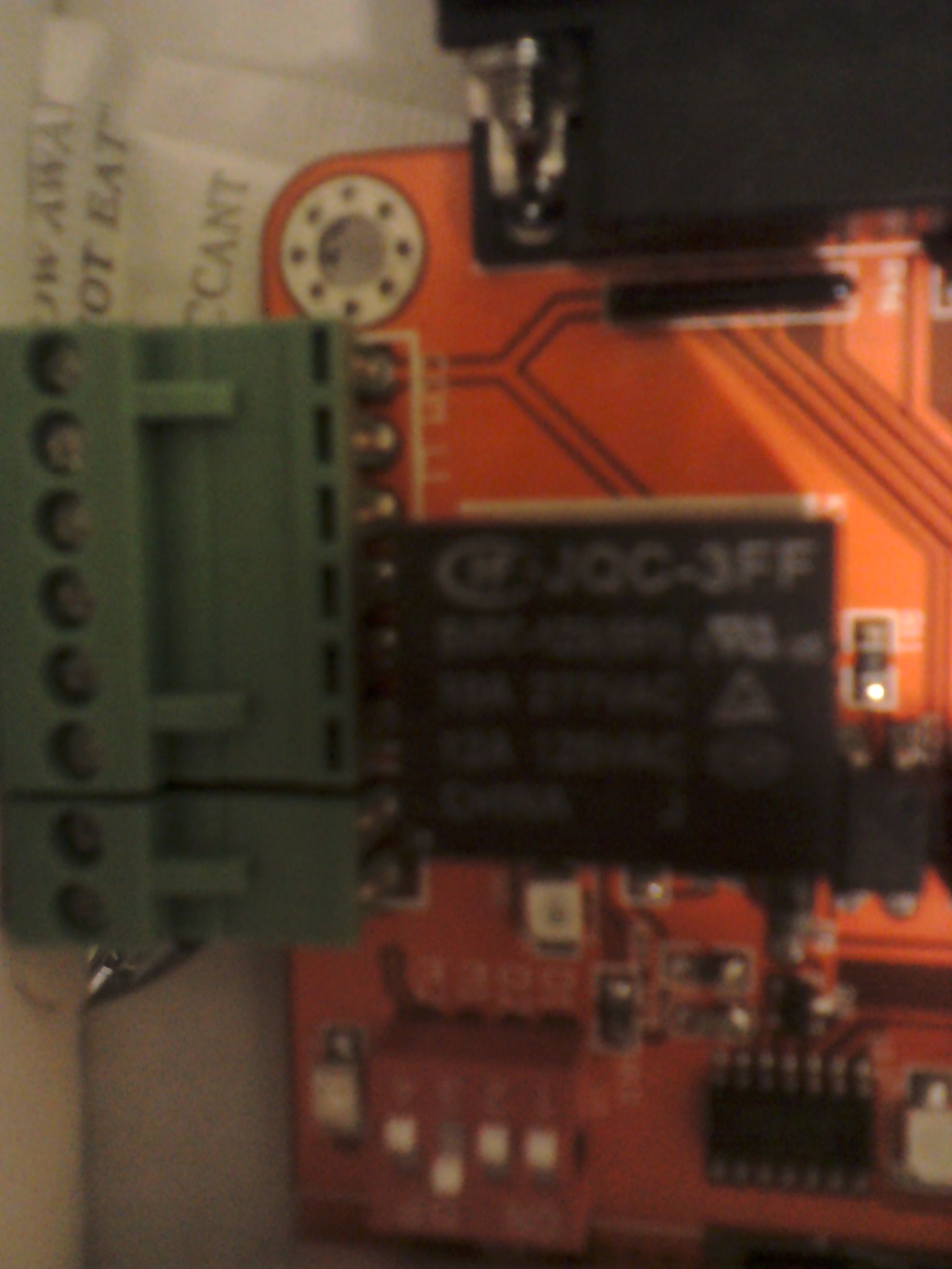

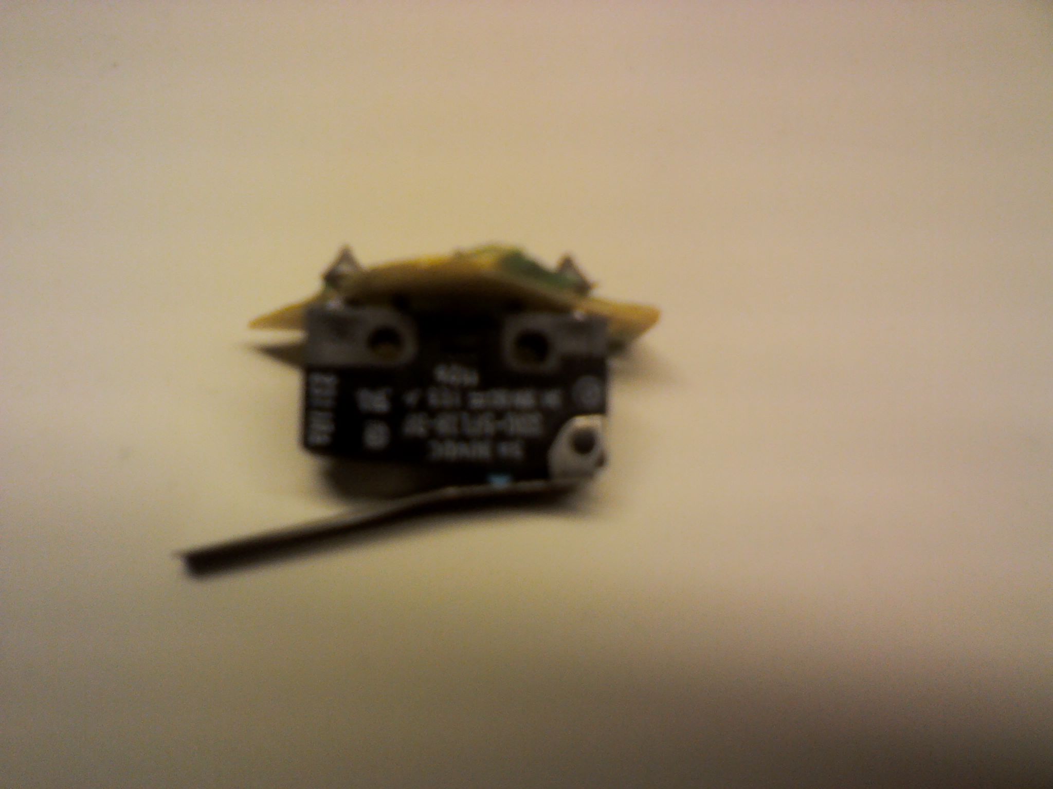

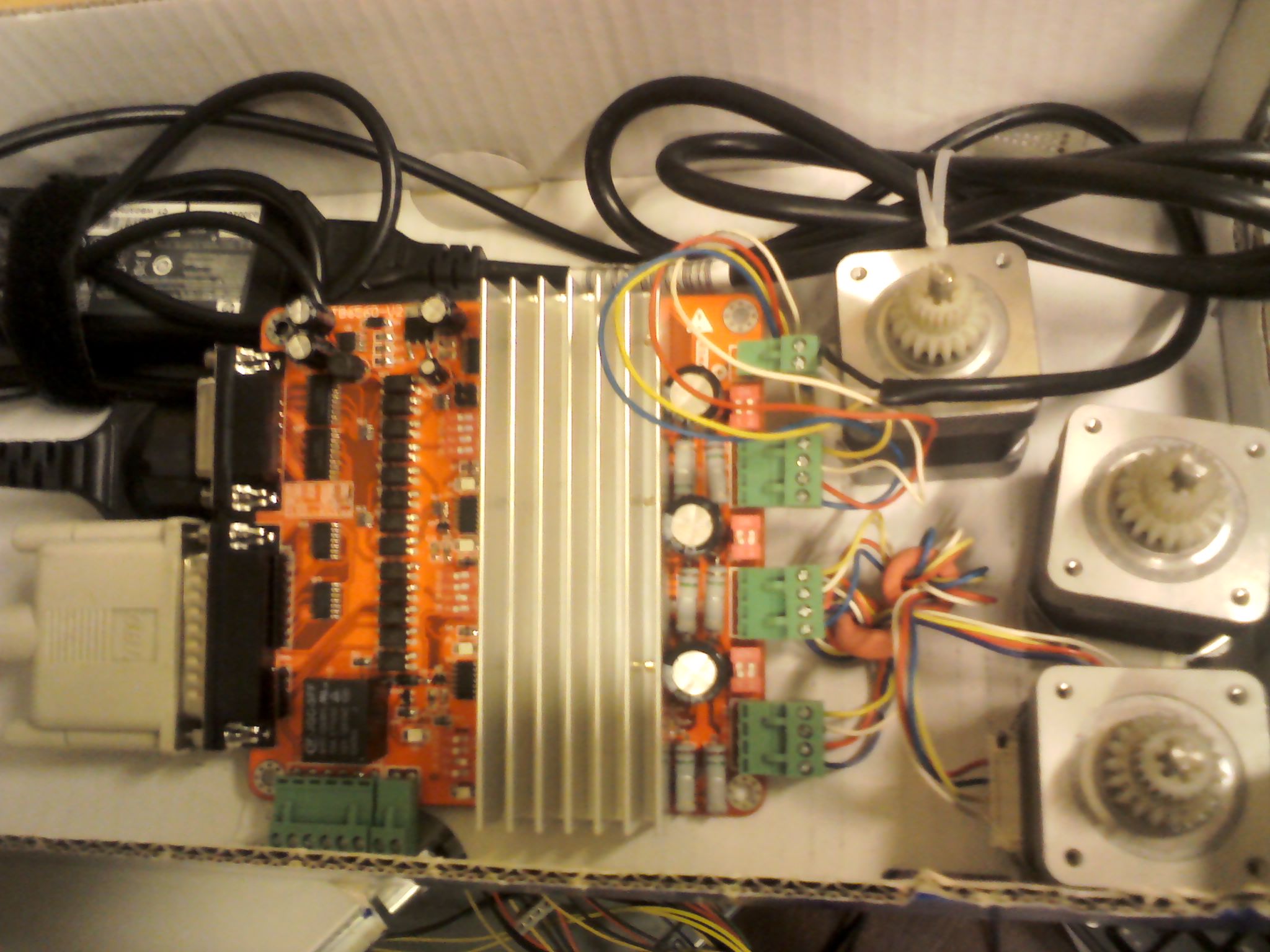

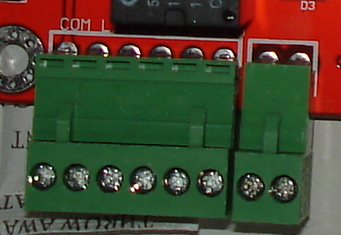

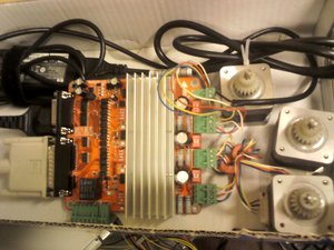

я так понимаю что с СОМ снимается земля и 5 концевиков можно подключить включая ЕСТОП?
моя плата и моторы (4322 просмотра) <a class='original' href='./download/file.php?id=12820&mode=view' target=_blank>Загрузить оригинал (328.62 КБ)</a>
моя плата и моторы
контакты. сом, 1, 2, 3, 4, 5 + Реле( 1, 2) сверху вниз (4322 просмотра) <a class='original' href='./download/file.php?id=12821&mode=view' target=_blank>Загрузить оригинал (198.92 КБ)</a>

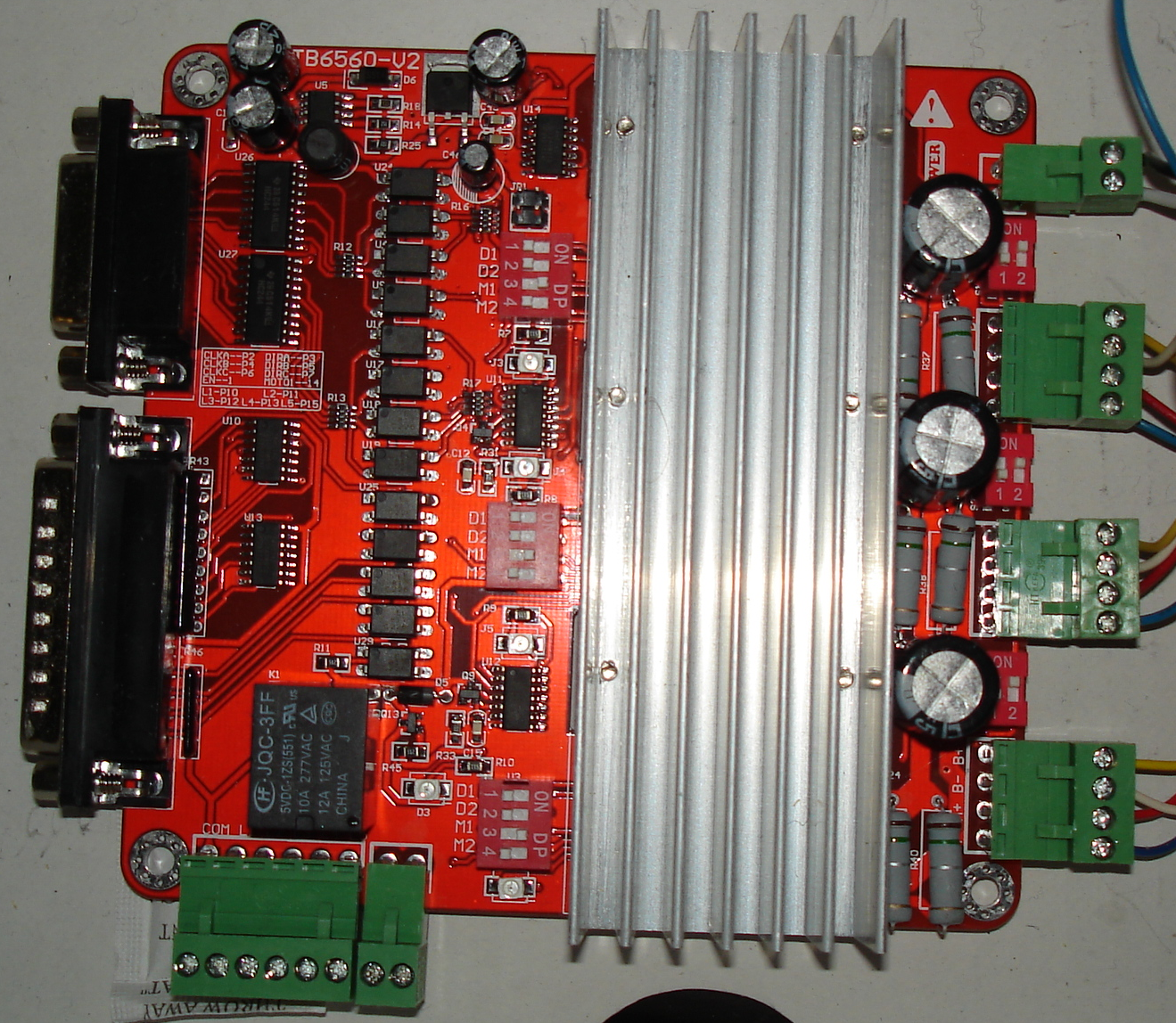

так вот нормальные фотки.
Limit Switch     : Com +L1+L2+L3+L4+L5+L6 (4279 просмотров) <a class='original' href='./download/file.php?id=12975&mode=view' target=_blank>Загрузить оригинал (169.36 КБ)</a>
а это плата (4279 просмотров) <a class='original' href='./download/file.php?id=12976&mode=view' target=_blank>Загрузить оригинал (2.6 МБ)</a>
а это плата
Re: Станок Старт1+TB6560 v2+ЕМС
Ну все правильно, подключай к COM и Ln.

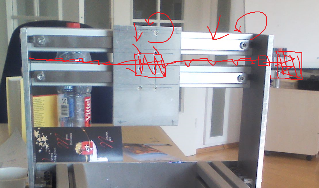

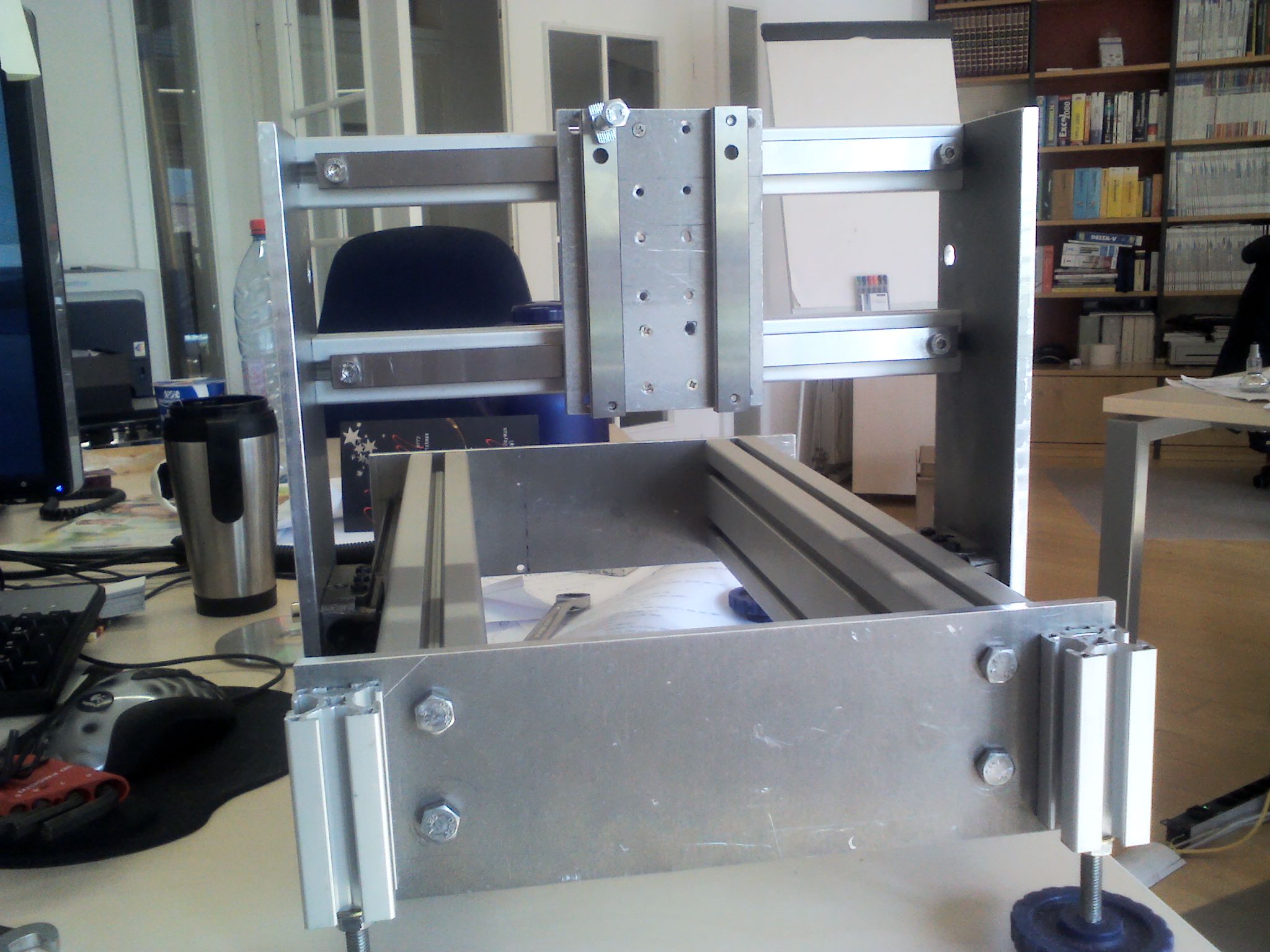

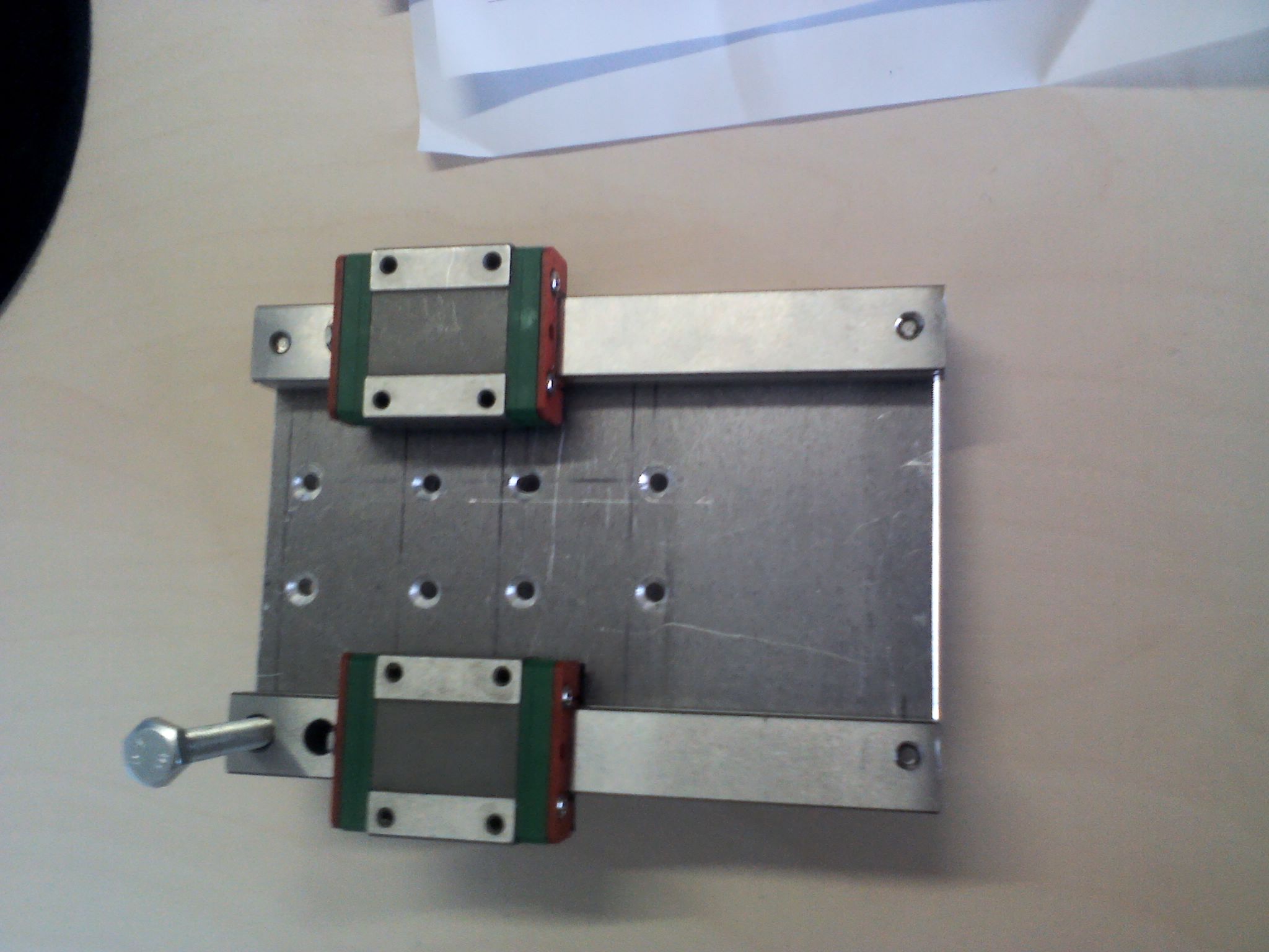

пришло время собирать Z. оказалось при установки шин забыл о каретках) буду переделывать. :hottabych:
.еще проблема с гайками будет.. шины низкие придется чтот думать
вывести два болта за профили и снаружи гайку поставить... под гайку упор. маленький плюс. равновесие станет немного лучше.
ось Z забыл о каретках буду пересверливать.... (4262 просмотра) <a class='original' href='./download/file.php?id=13001&mode=view' target=_blank>Загрузить оригинал (256.73 КБ)</a>
очень мало места. просчёты в конструкции (4262 просмотра) <a class='original' href='./download/file.php?id=13002&mode=view' target=_blank>Загрузить оригинал (196.81 КБ)</a>
дуамаю так... (4262 просмотра) <a class='original' href='./download/file.php?id=13003&mode=view' target=_blank>Загрузить оригинал (194.86 КБ)</a>
дуамаю так...

Nick писал(а):Ну все правильно, подключай к COM и Ln.
Ник если все концевики последовательно соединить, как станок распознает при ХОМЕ какой концевик сработал?
значит всётаки хоум и начало оси на каждую ось по концевику отдельно каждый запитать . а конец оси и естоп (3 конца осей +Естоп) на один выход?
как такое решение?

высот Z оси 11 см. в крайнем случае можно снять стол тогда прибавитсй около 5 см... раньше это не планировалось. но х Шины оказались около 5 см шириной.. пришлось 80 мм шины ставить... изза этого и сверху маловато места оказалось.

byalex писал(а):Ник если все концевики последовательно соединить, как станок распознает при ХОМЕ какой концевик сработал?
Все просто - хоумимся по очереди ;). А если в процессе работы наехали на концевик - то это в любом случае ESTOP вне зависимости на какой оси.
Но если есть свободные входы - то делай отдельные концевики. Плюс оставь еще 1 на probe-in - с ним очень удобно длину инструмента замерять и выставлять высоту детали.
11 см по Z в большинстве случаев хватит.
byalex писал(а):вывести два болта за профили и снаружи гайку поставить... под гайку упор. маленький плюс. равновесие станет немного лучше.
Т.е. гайку и винт с другой стороны портала будешь ставить?

Nick писал(а):Т.е. гайку и винт с другой стороны портала будешь ставить?
да скорее всего... пока еще не решил. но склоняюсь к этому варианту.... проблема теперь в том что там нет места для мотора))))) буду ставить направляющие с другой стороны а гайку с этой стороны где теперь стоят направляющие.. смотри фотку...

Nick писал(а):Все просто - хоумимся по очереди ;). А если в процессе работы наехали на концевик - то это в любом случае ESTOP вне зависимости на какой оси.
разницы нет если хоум и начало оси на одном концевике? или?
5 входов всего...
3 на хоум +начало
1 на концы осей +естоп (3 концевика +Кнопка ЕСтоп)
1 на пробу
так или нет?

byalex писал(а):Все просто - хоумимся по очереди
а как же G0 X0 Y0 Z0
выполнятся за раз или поочериди?
у тебя гдето прочитал чтоб хоумится по нажатию кнопки .
будет работать так? если все концевики в одну цепь?

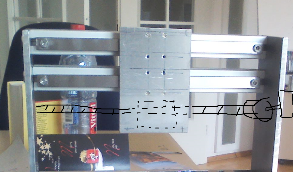

Сегодня осенило.
на картинке с красным Вариантом))) панель стоит кверх ногами. но это навело на мысль сделать так как на черном варианте))))
вариант 2 (4213 просмотров) <a class='original' href='./download/file.php?id=13035&mode=view' target=_blank>Загрузить оригинал (961.21 КБ)</a>
вариант 2

надо только передвинуть наверное чуть повыше. ато маловато для Z хода получается.... если не передвигать то около 7 см... нотмально или как?
byalex писал(а):а как же G0 X0 Y0 Z0
byalex писал(а):Для G0 концевики не нужны ;).
Да будет, просто не будет возможности отхомить все вместе параллельно, но это в 99.999% случаев не нужно. Более того обычно сначала хоумят Z, потом все остальное.
Да, работать будет все по 1 клику, нажал и оси по очереди поехали хоумится.
byalex писал(а):Сегодня осенило.
Лучше конечно поставить винт между направляющих... но если совсем не получается - можно и так.

Nick писал(а):Лучше конечно поставить винт между направляющих...
всё таки наверное ты прав... я думаю надо так и сделать..

разобрал станок рассверлил отверстия завтра буду собирать... обед кончился)))) будет около 7 см ход Z. но запас есть можно и вниз опустить если припрет. запас около 5 см... думаю стол вровень с профилями сделат... все равно туда фреза не достанет.

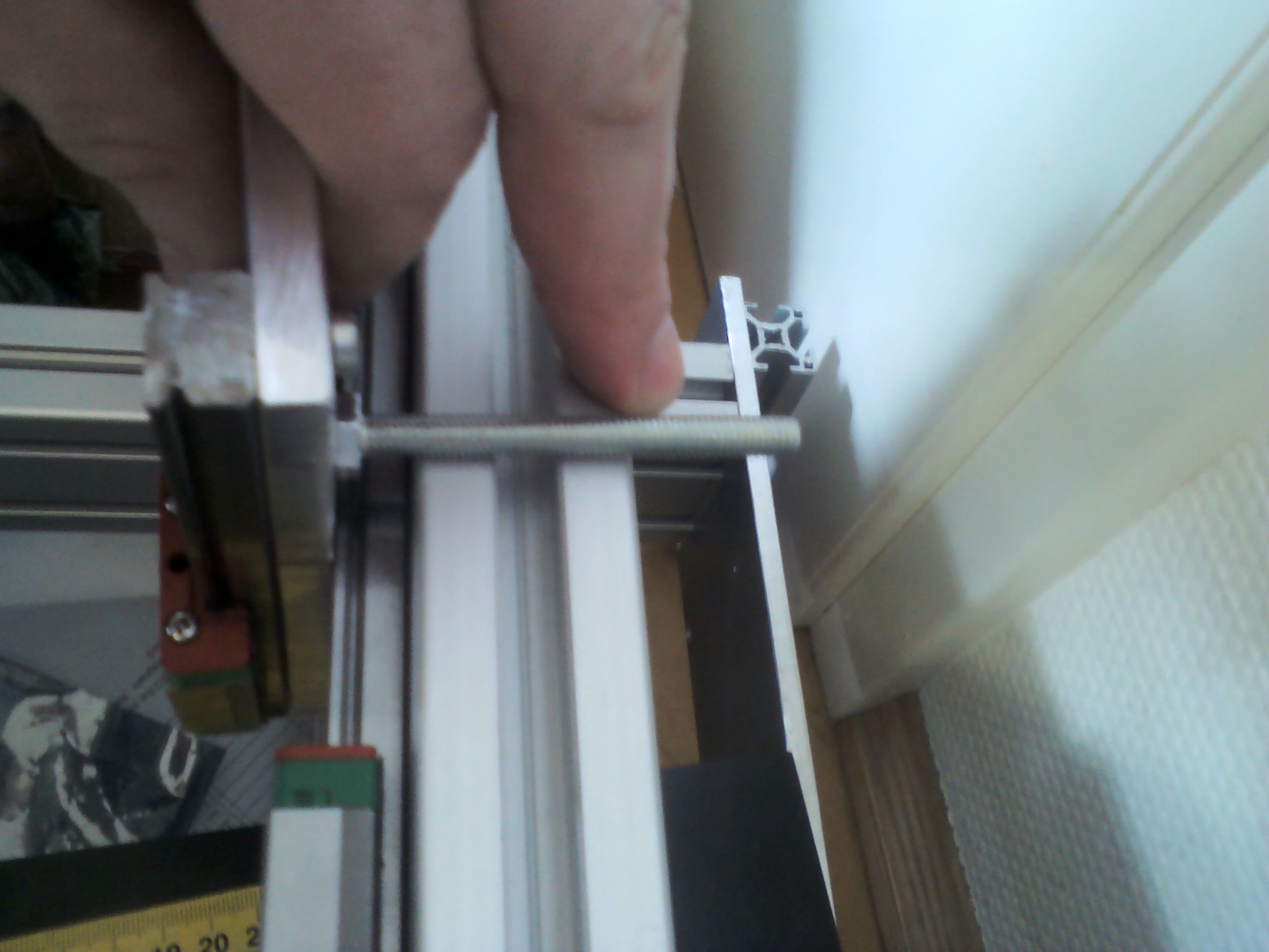

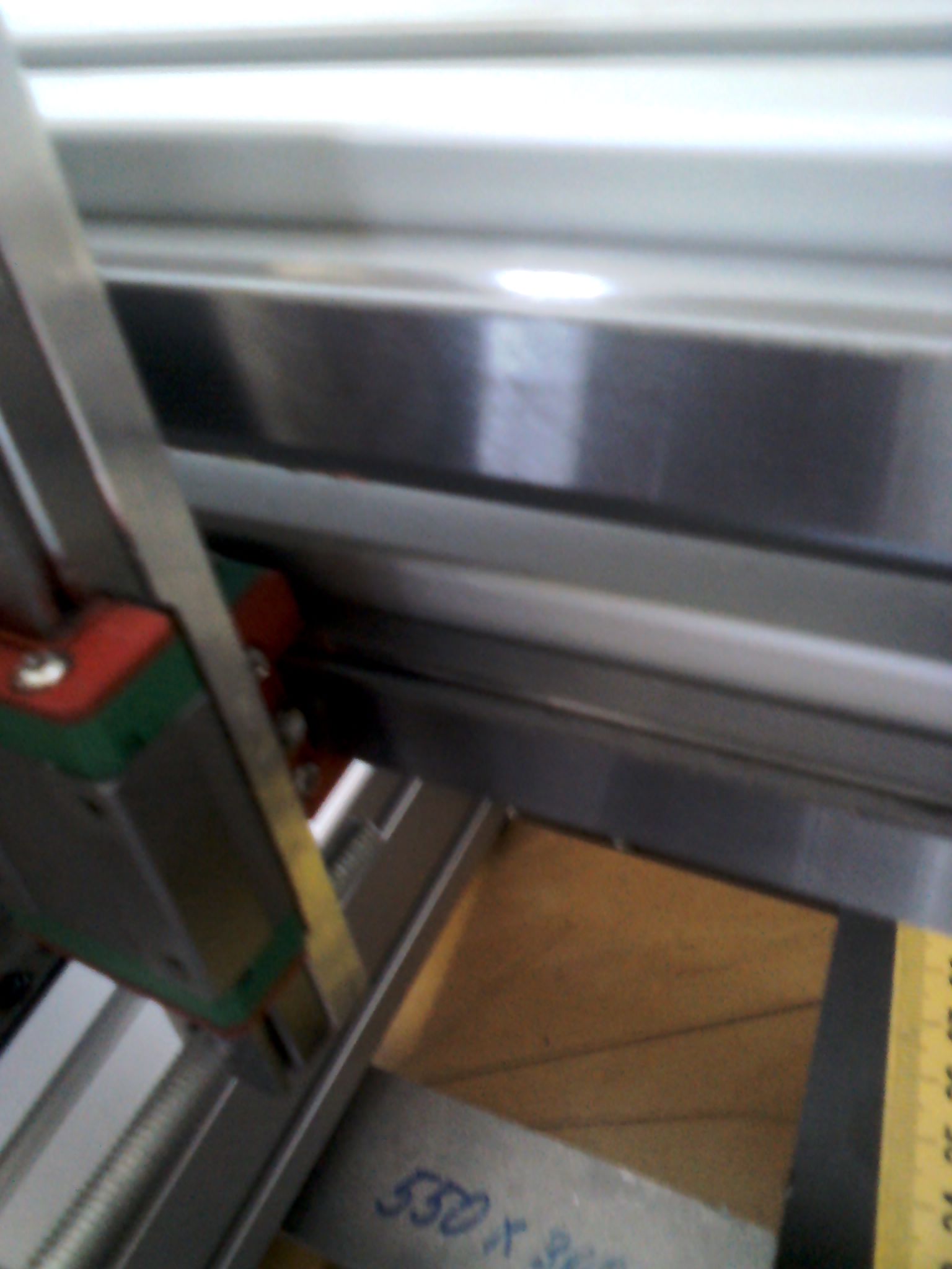

ну вот переделал Y пошире сделал профили.. уменьшился ход Z до 6 см.. из опыта кто как думает пойдет?
думаю стол вровень с профилями делать. если надо можно будет опустить стол до винта Х. тогда уменшится ход по Y но это не страшно думаю.
Вал будет между профилями (4167 просмотров) <a class='original' href='./download/file.php?id=13078&mode=view' target=_blank>Загрузить оригинал (361.04 КБ)</a>

подгонял сегодня Z. готовил блоки подшипников (ламинированная фанера..) отверстия получились плотные пришлось запресовывать подшипники... по два штуки на одну сторону, по 1 на другую.
ось З будет только с одной сторны с подшипником.... так тоже где то делают... на немецких станках видел.... придется так делать . тк изза отсутствия опыта расстояние между пластинами Y, Z очень маленкое и блок подшипников не войдет...
замечания по такой конструкции?
