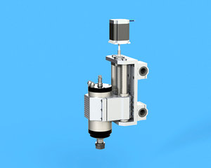

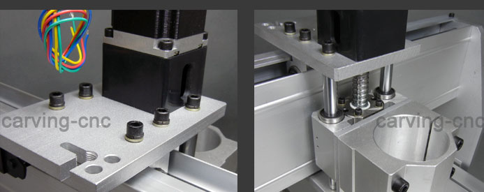

Насколько я понимаю там нужно растачивать под подшипники и под гайку. делать как на этом фото. Сейчас отписал продавцу чтобы уточнили размеры.

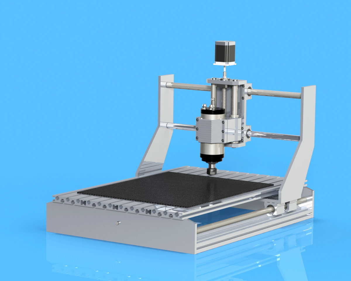

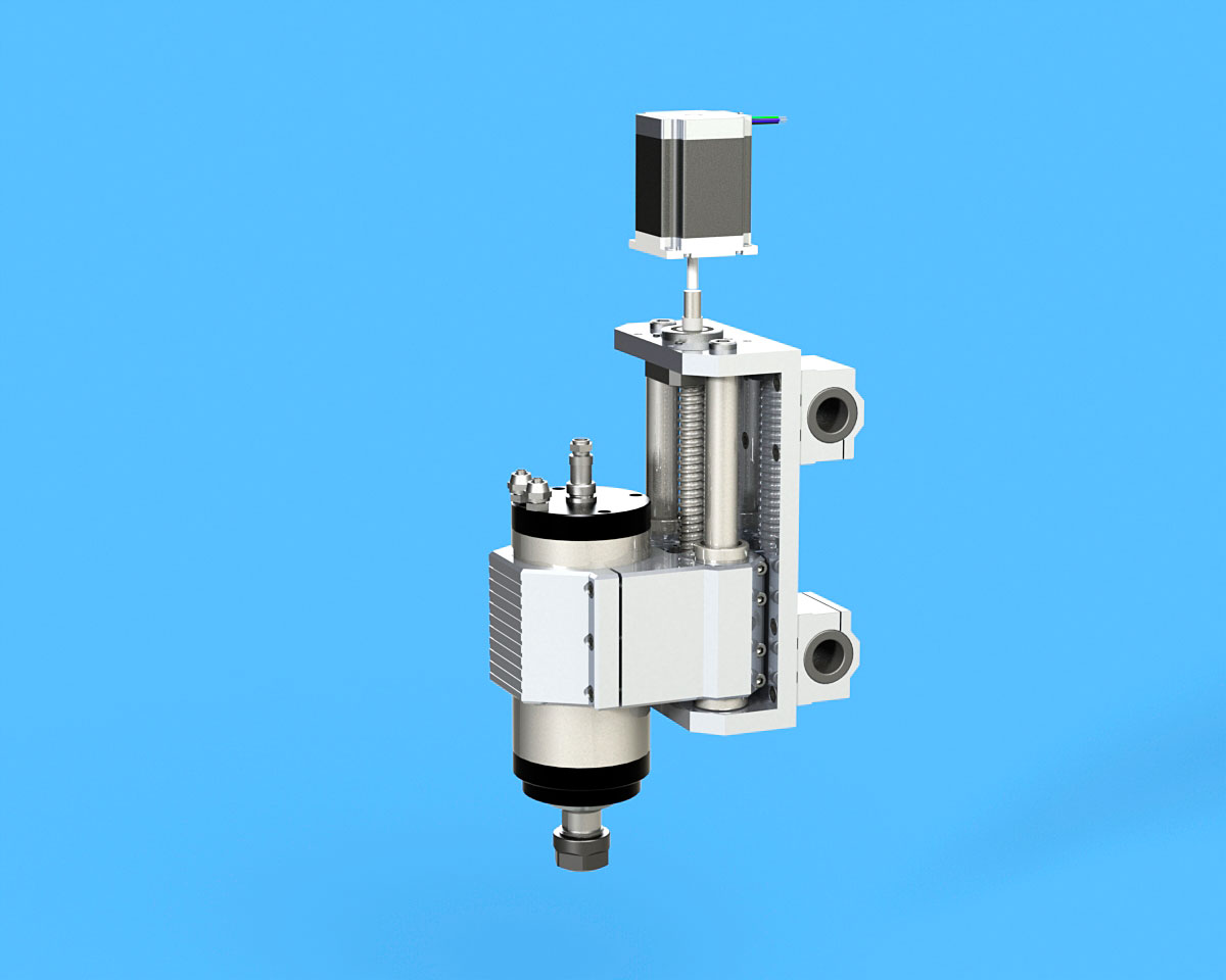

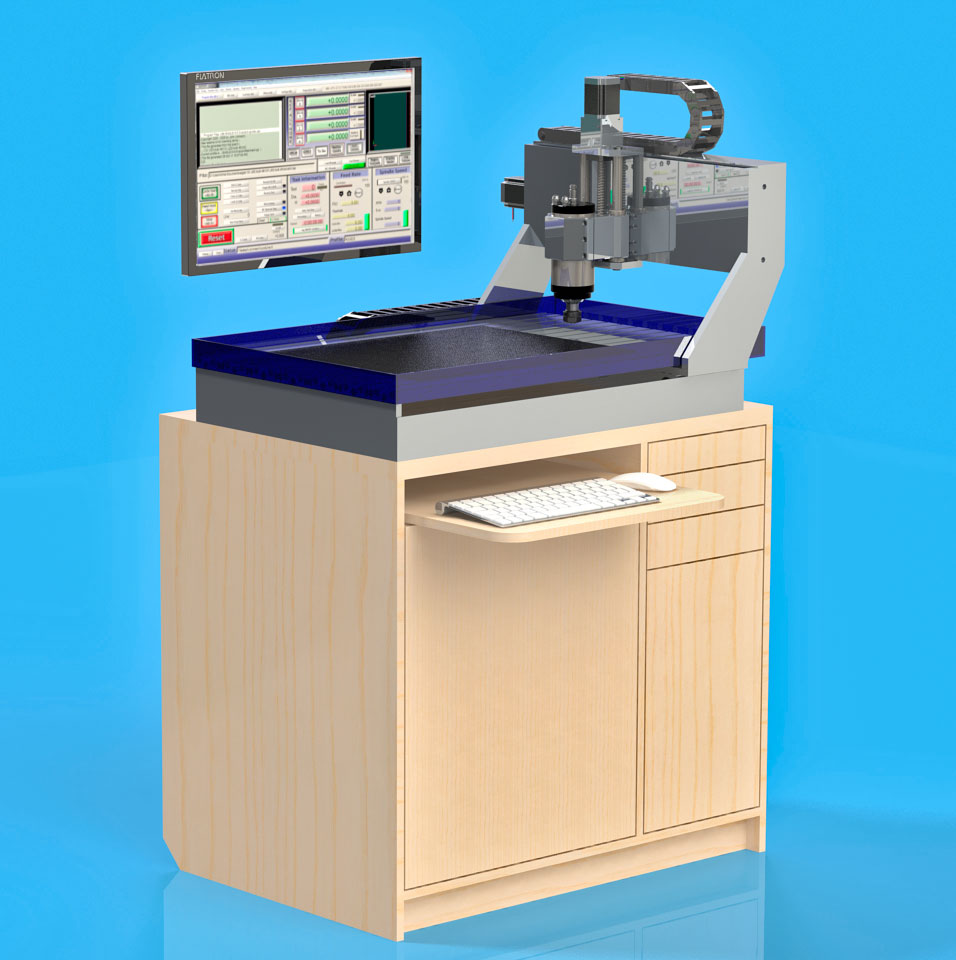

С железом всё более менее понятно, буду потихоньку заказывать готовые узлы и размещать заказы на изготовление деталей. Наступает пора разбиратся с электронникой.
Последний рендер. Примерно так я это сбе представляю.
