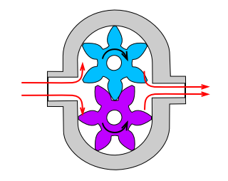

Простая программа мне видится так:
набираю 50 оборотов
пуск
пол оборота назад
банка не полная
набираю ещё 10
пуск
пол оборота назад
банка полная
набираю 60
кнопка "постоянно"
работает дозами по 60, как только устройство опознаёт наличие банки
об.мин возможность регулировать, может это имеет какое то отношение к вязкости продукта
Возможность регулировать эти пол оборота над

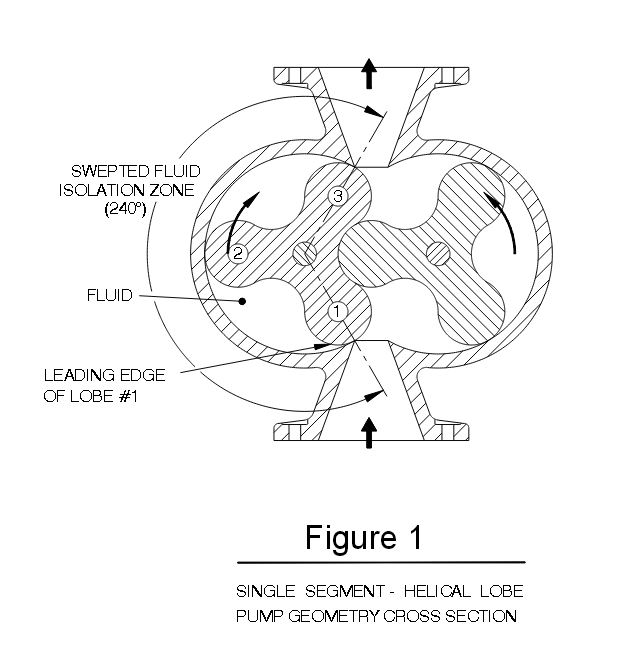

Кулачковая шестерёнка мне больше нравится, так как её легче проектировать))

Перистальтический не работает с вязкими жидкостями.

Может по старинке винтовой ? ;)

Насос в данном станке, а вернее технологии не самое сложное. Перистальтический насос тут не катит. Или простые шестеренки или импеллерный насос.
