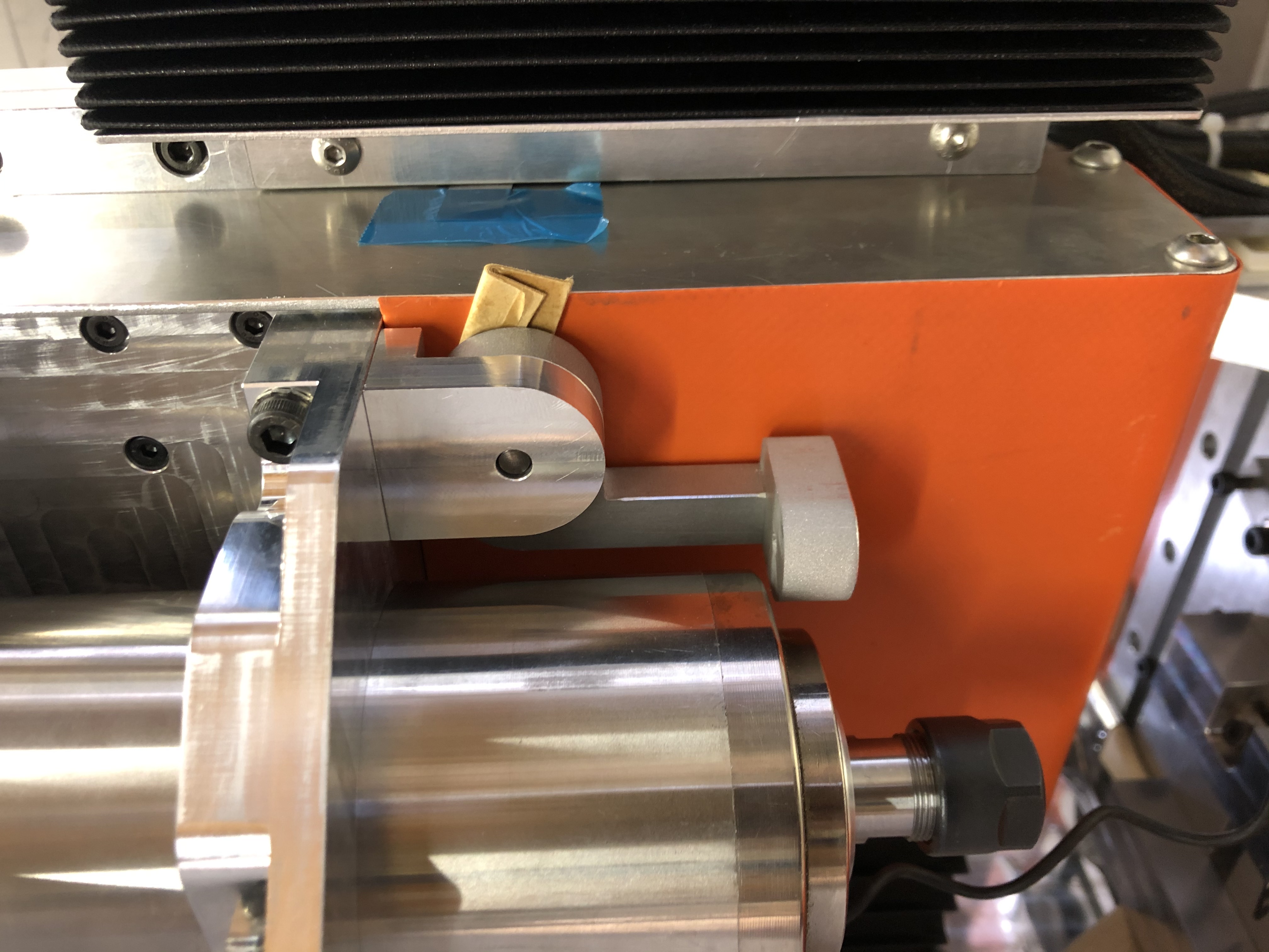

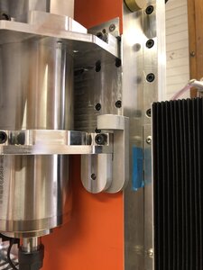

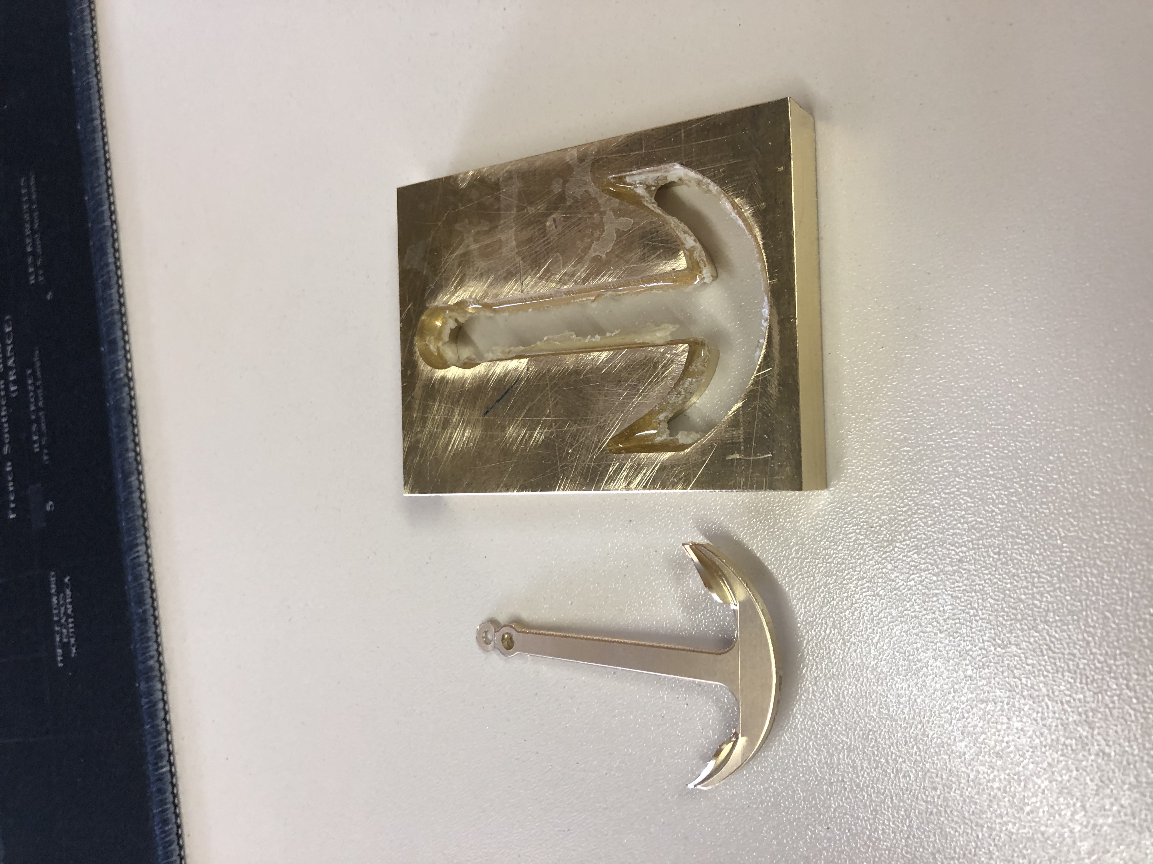

Всем доброе утро,
прошу пожалуйста высказать Ваше мнение по результату
работы , делал с двух сторон чтобы не вылетела подлил эпоксидкой.

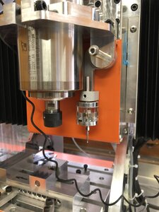

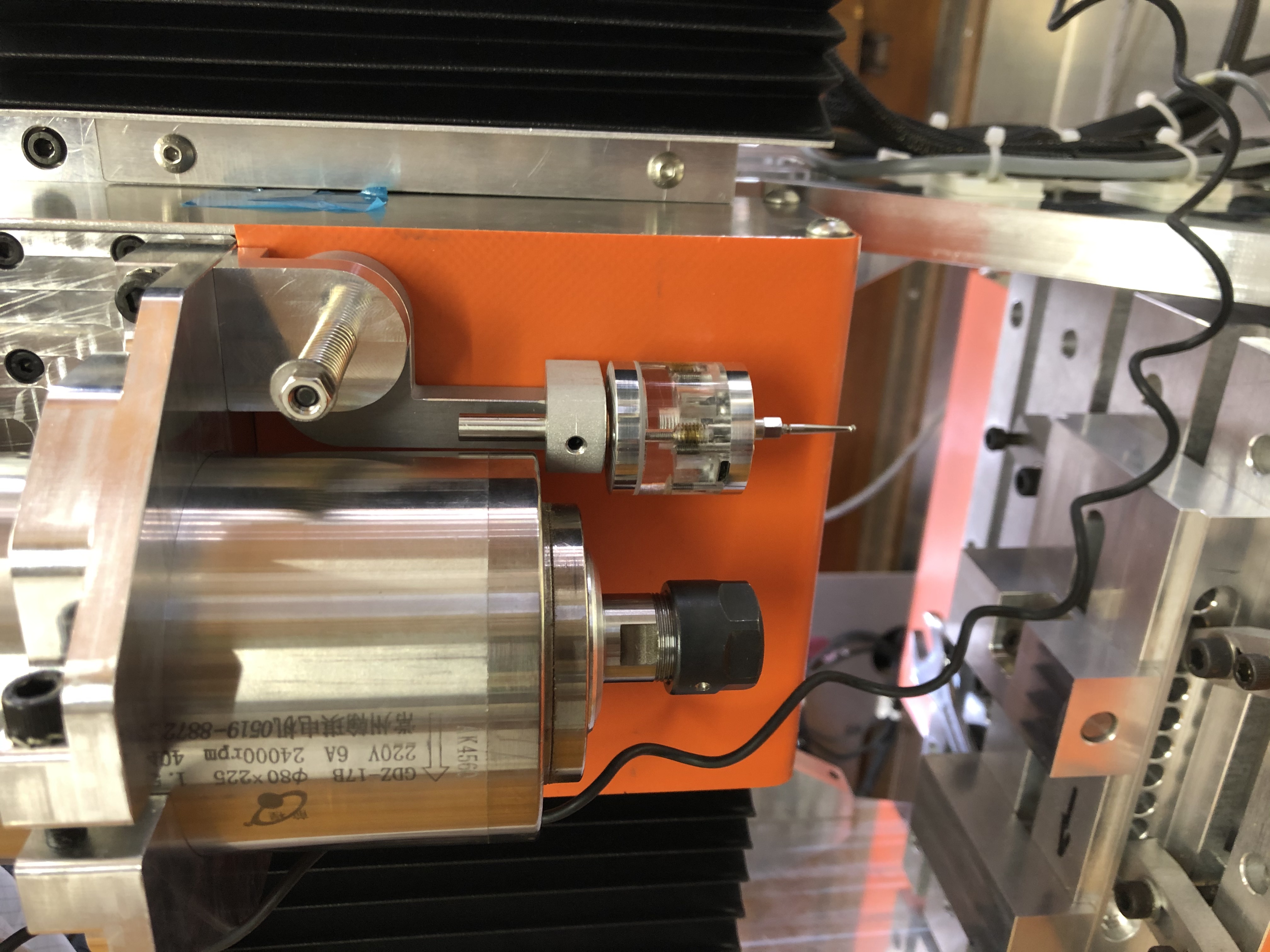

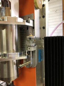

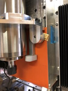

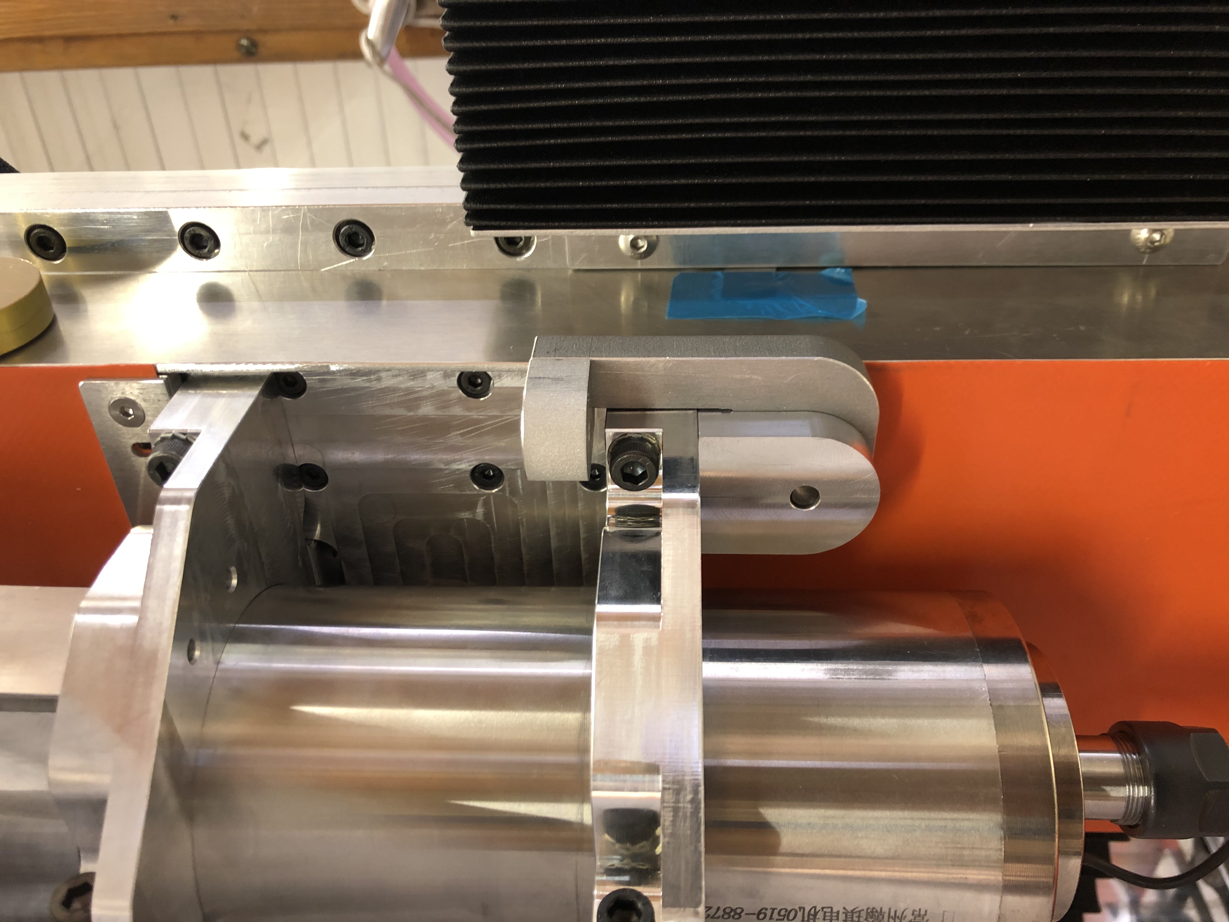

Всем добрый день, получился такой макет ,
открытое и закрытое положение .
IMG_0427.JPG (2437 просмотров) <a class='original' href='./download/file.php?id=187294&mode=view' target=_blank>Загрузить оригинал (2.74 МБ)</a>
IMG_0428.JPG (2437 просмотров) <a class='original' href='./download/file.php?id=187295&mode=view' target=_blank>Загрузить оригинал (2.86 МБ)</a>

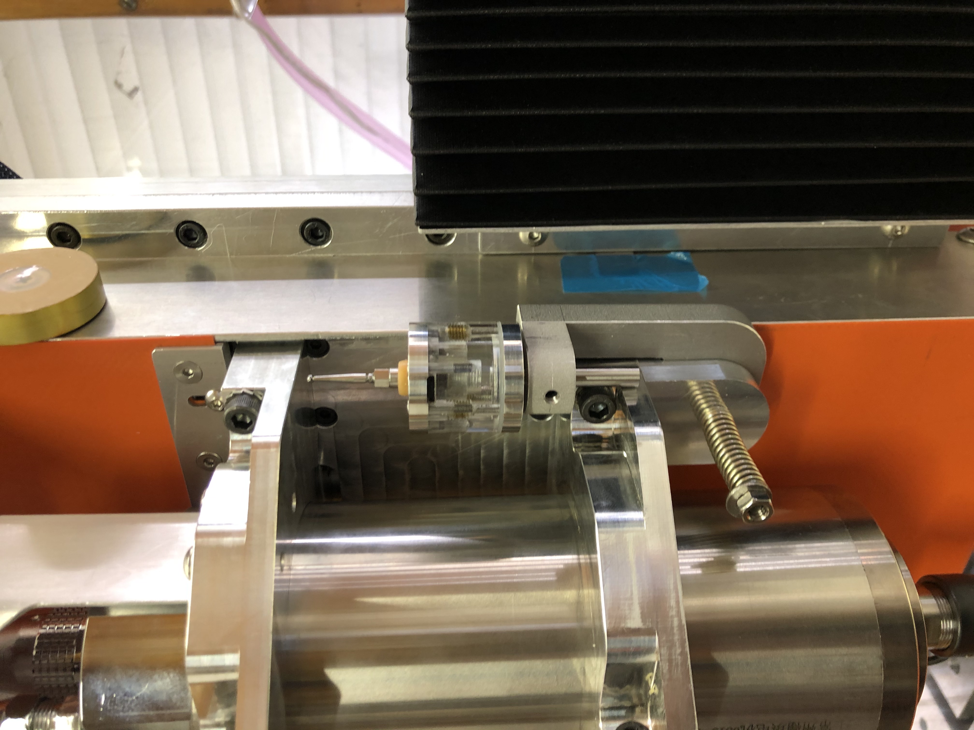

Всем добрый день,
ребята из Минска подтянули девайс,
теперь можно окончательно всё прикинуть , и убрать недочёты.
IMG_0429.JPG (2371 просмотр) <a class='original' href='./download/file.php?id=187332&mode=view' target=_blank>Загрузить оригинал (2.95 МБ)</a>
IMG_0430.JPG (2371 просмотр) <a class='original' href='./download/file.php?id=187333&mode=view' target=_blank>Загрузить оригинал (2.65 МБ)</a>
Re: фрезерный 300-200-100 по открытому проекту Максима
еще колпачок какой на щуп, чтобы в случае чего не ломануть его

Полностью с Вами согласен Илья , именно это мы и обсуждали с Максимом,
хочется что то такое как на дейтроне , но там общий кожух стоит .
Тут надо посмотреть ,
пока есть проблема с запуском сего девайса.
Скажите пожалуйста у кого есть опыт работ с инструментами из Минска, ценроискателя и измерителя инструмента в связке с MYCNC .
Очень нужны скриншоты настроек плс. Надеюсь я правильные слова употребляю, я совсем не программист.
