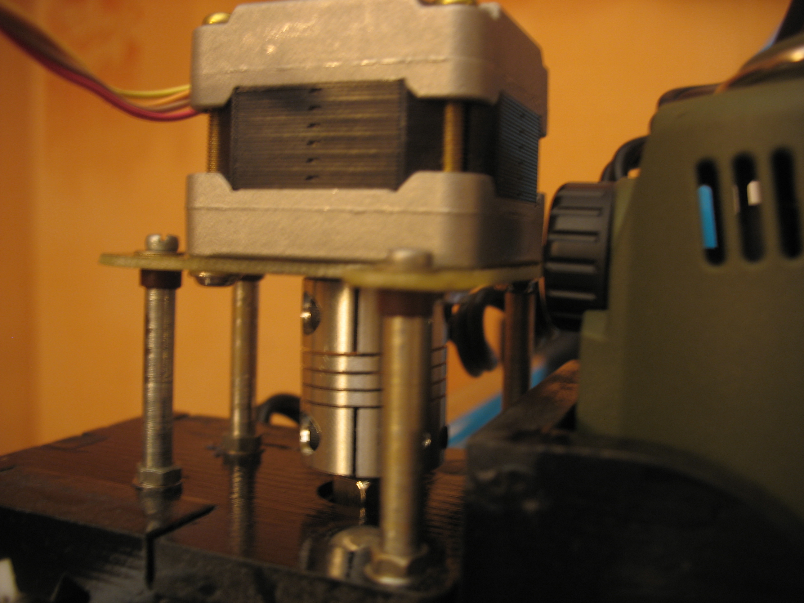

Решил попробовать использовать для управления осью Z маленький моторчик от принтера на 0,5А , попробовал вроде работает, на видео он в однофазном полном шаге, то есть самый слабый момент , справляется, в полушаге и подавно. Если что есть и большой движек 500грамм , но этот 200 грамм весит то всего

vitaminkvl писал(а):на видео он в однофазном полном шаге, то есть самый слабый момент
В полном шаге самый большой момент однако.

Сообщение vitaminkvl »
В полном шаге самая быстрая скорость перемещения и слабый крутящий момент. так как работает одна обмотка , в полушаге, 1/4 и тд работают две обмотки одновременно варьируется только ток внутри каждой скорость перемещения при этом падает и возрастает момент.

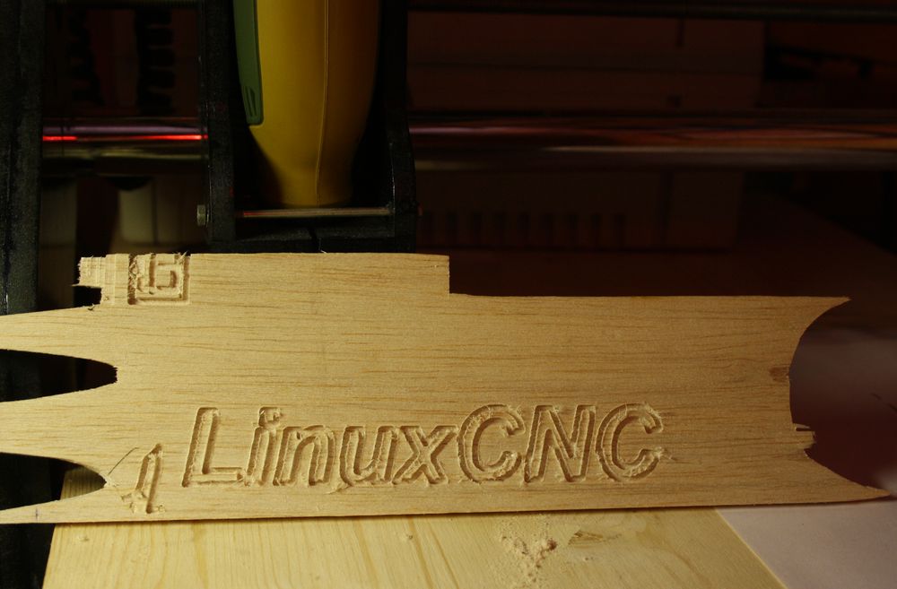

Пробы пера

Re: Хоббийный станок "Крыжик"
vitaminkvl писал(а):В полном шаге самая быстрая скорость перемещения и слабый крутящий момент.
Неправда. Скорость - такая же, как и при микрошаге, и, даже максимальный крутящий момент такой же, но из за сильной неравномерности изменения крутящего момента - увеличивается вероятность резонанса и срыва в пропуск шагов.

vitaminkvl писал(а):Допустим в полном шаге двигатель делает 200шагов на оборот, при полушаге 400, стало быть если представим что движек никак не реагирует на нагрузку (идеальное перемещение) при 100 шагах полный шаг переместится на большее растояние чем при полушаге - вывод скорость большая.
Не, ну если проблема в частоте Step, то нужно так и говорить. Что при полном шаге скорость больше при той же частоте Step. Т.к. у большинства скорость ограничена крутящим моментом мотора на высоких оборотах (который падает с ростом скорости), а совсем не частотой импульсов.
vitaminkvl писал(а):Теперь возмем токи ели около магнита находится катушка подаем в нее ток она отталкивается с силой F добавим такую же катушку сила увеличилась до 2F отсюда вывод когда работает обе катушки сила в 2а раза больше чем при полном шаге.
А вот про запитку двух катушек - ошибаетесь.
Если бы они стояли одна рядом с другой - тогда - да, было бы удвоение момента, но в реальности при запитке двух катушек вектор магнитного поля направлен на средний угол между ними (условно - 45°), и его значение в 1,4 (корень из 2) раза выше, чем в случае с одной обмоткой.
Соответственно, мотор нагревается в 2 раза быстрее, а крутящий момент увеличивается только в 1,4 раза.
vitaminkvl писал(а):На глаз видно что при полном шаге двигатель можно разогнать до больших скоростей чем при полушаге, даже не зная физики а просто подавая сигнал степ на движек.
Ничего такого не видно. Что при шаге, что при полушаге, что при микрошаге 1/64 у меня моторы вращаются с одинаковой максимальной скоростью, если, конечно, пропорционально дроблению микрошага увеличивать частоту Step.

vitaminkvl писал(а):Пробы пера
Несколько коряво. Интересно, недостаточная жесткость собственно станка или крепления шпинделя?
Еще настраивать и настраивать, заготовка скотчем была прилеплена нет еще креплений, потому шевелилась , отсюда корявость. Ну это же первый рез , дальше будет лучше.
