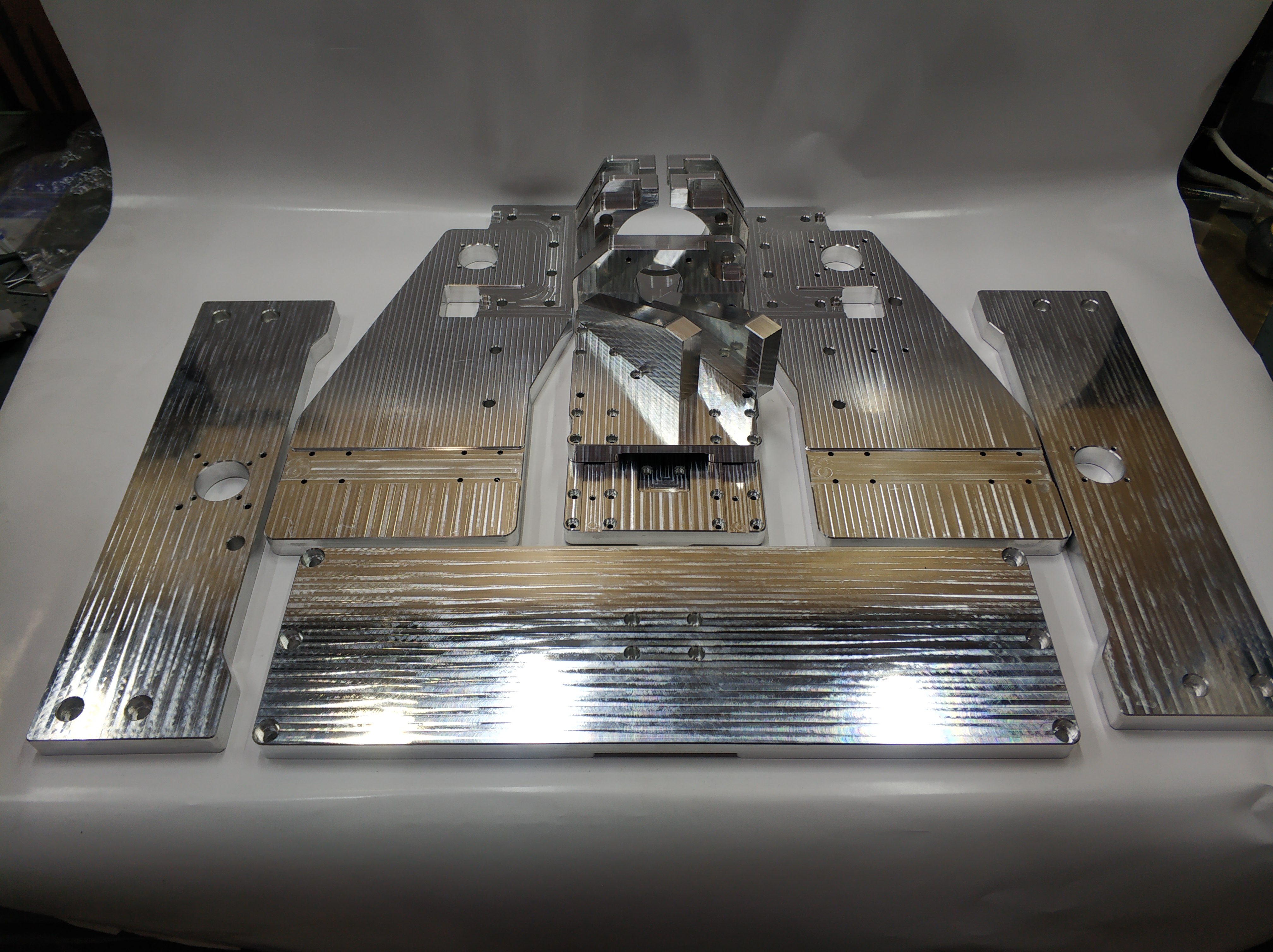

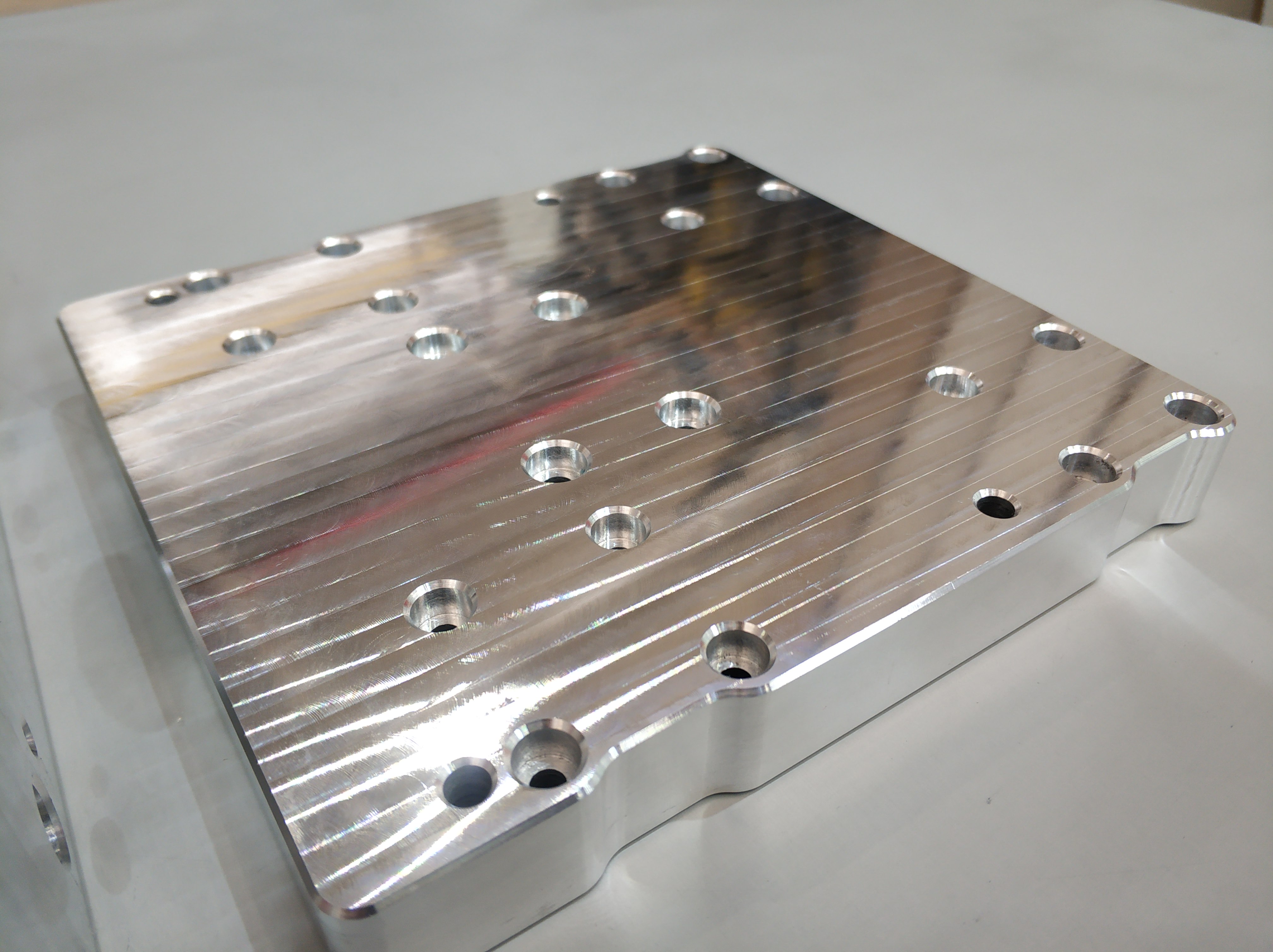

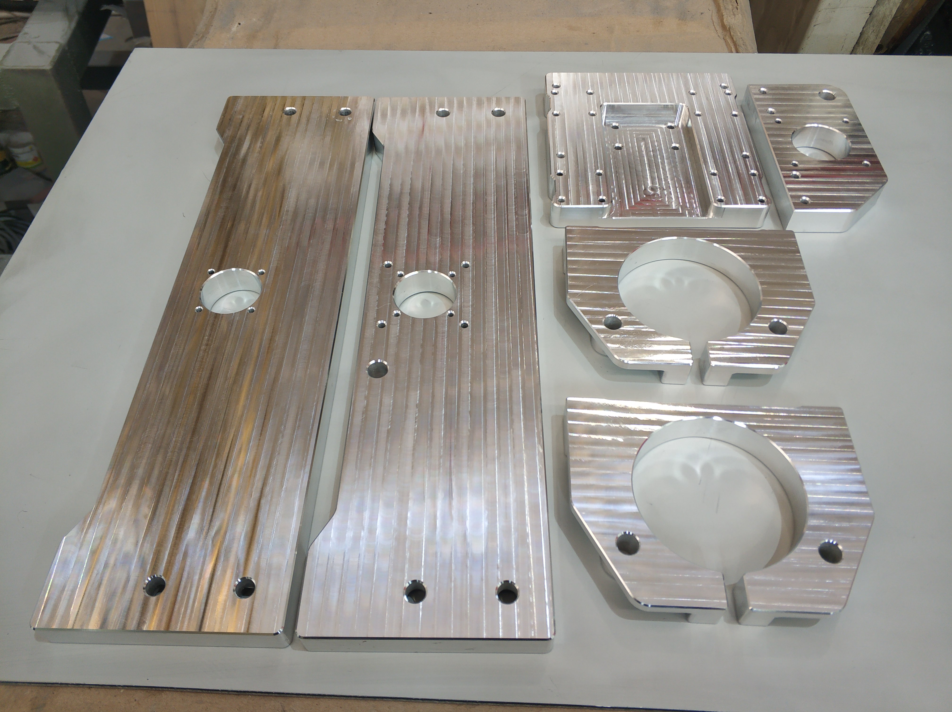

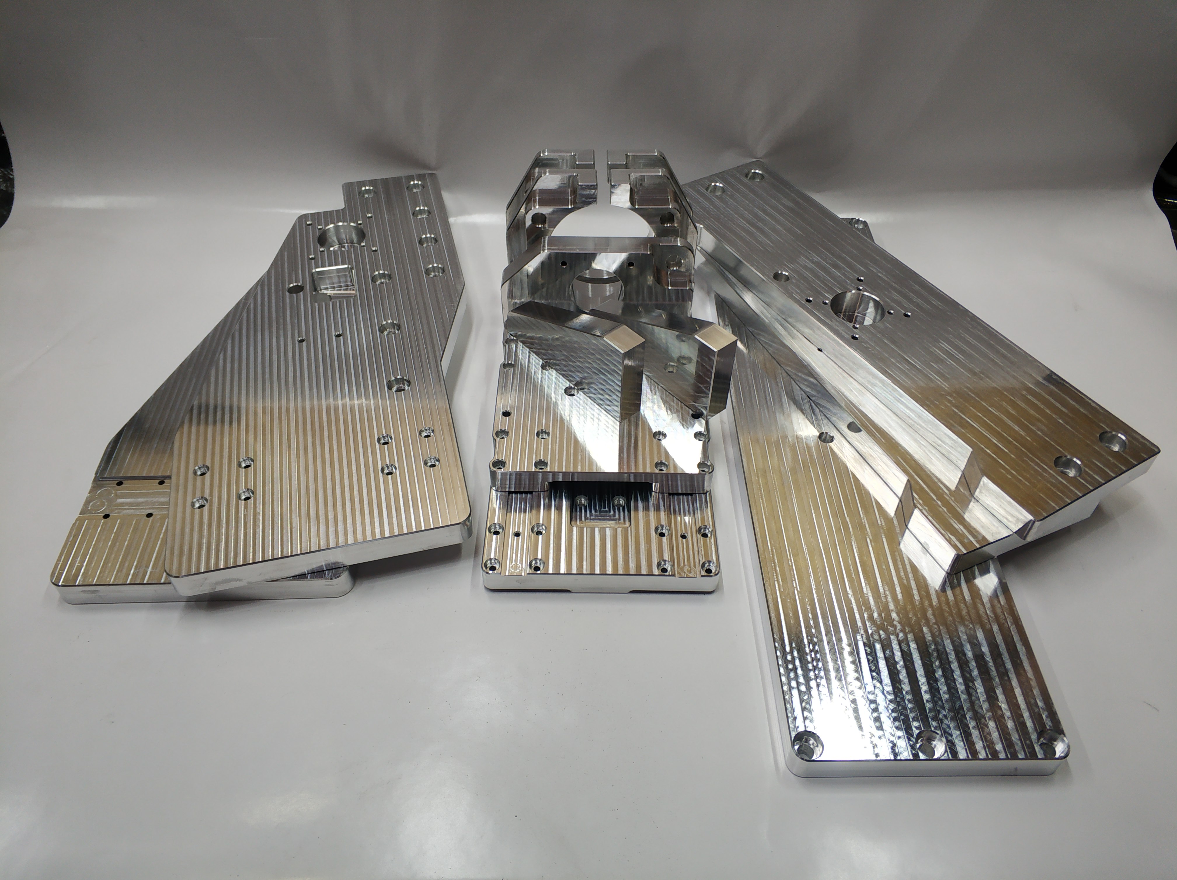

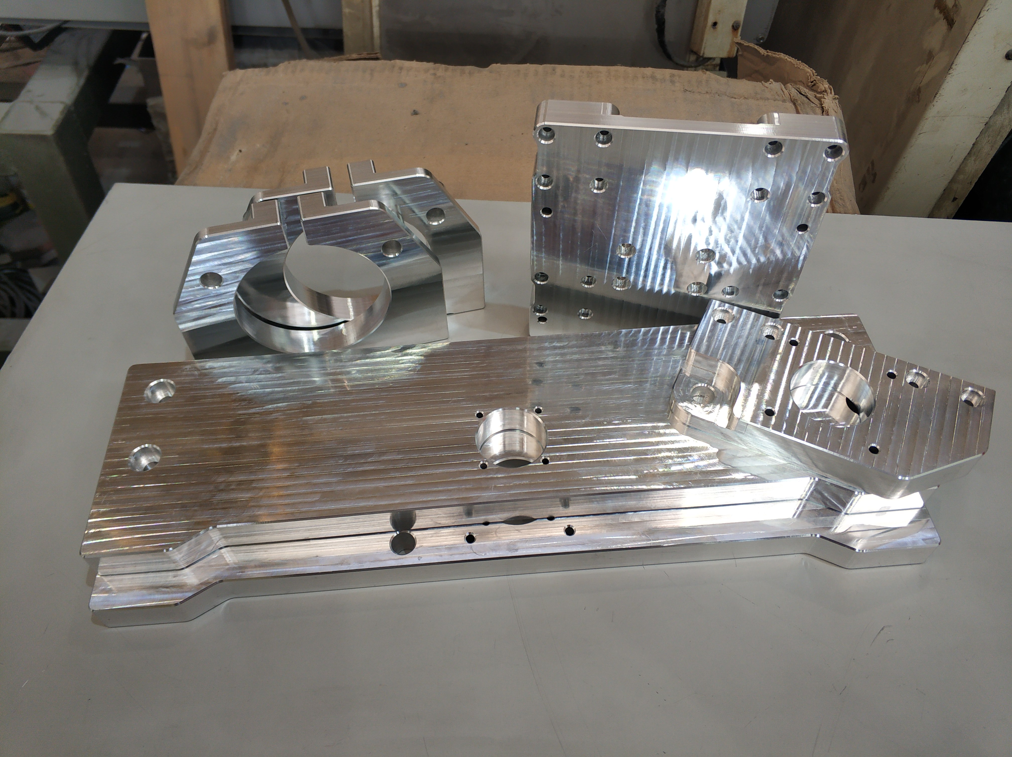

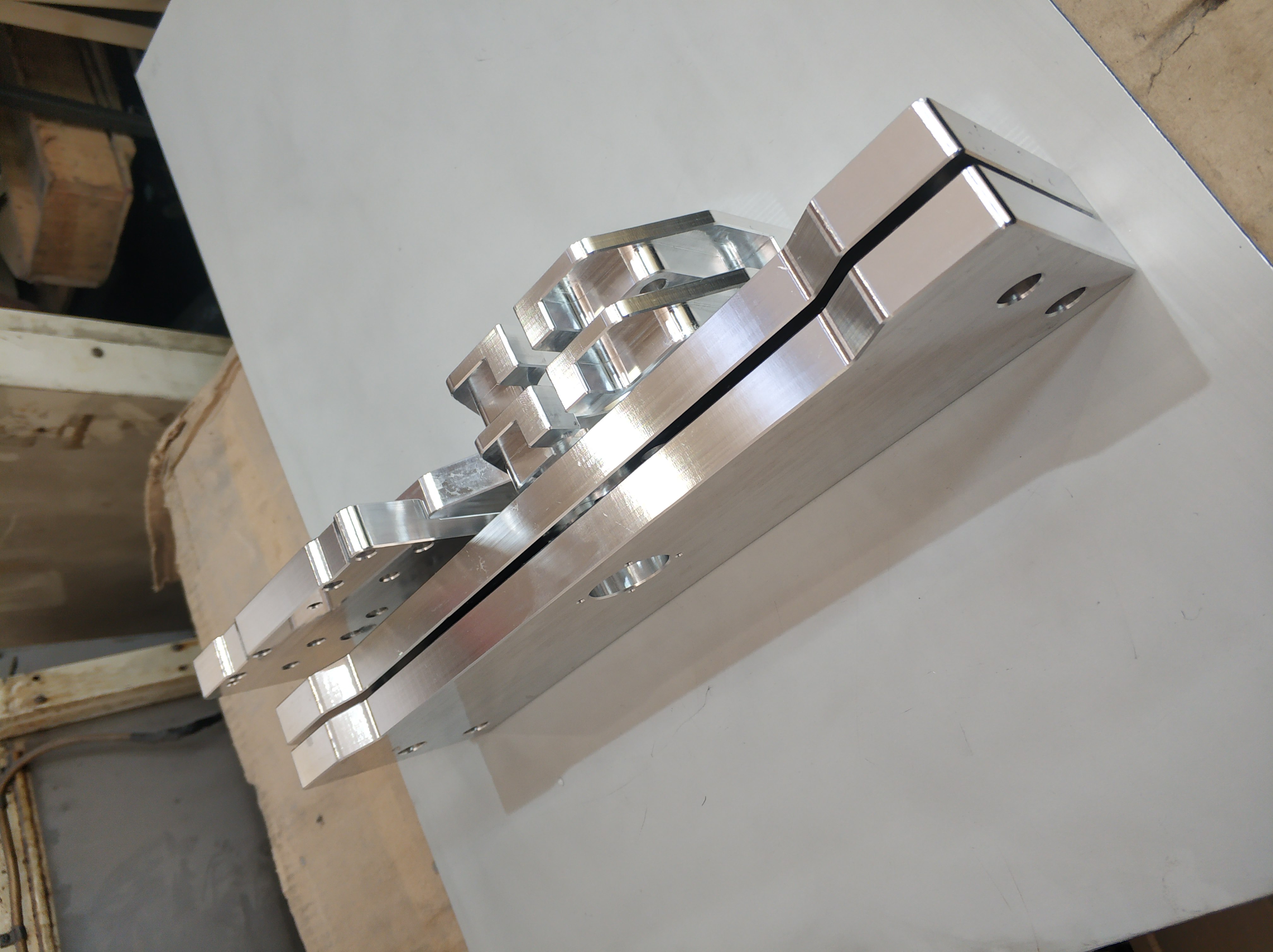

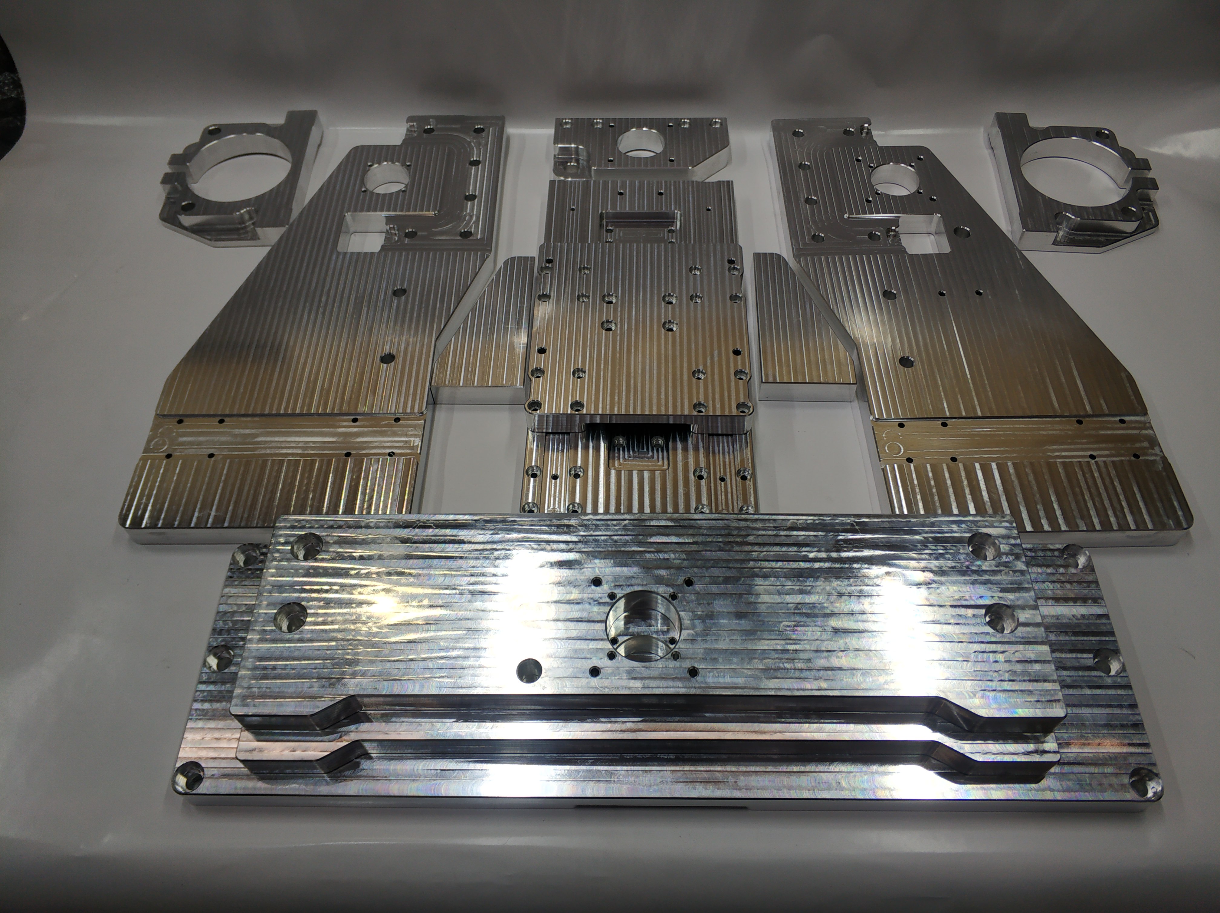

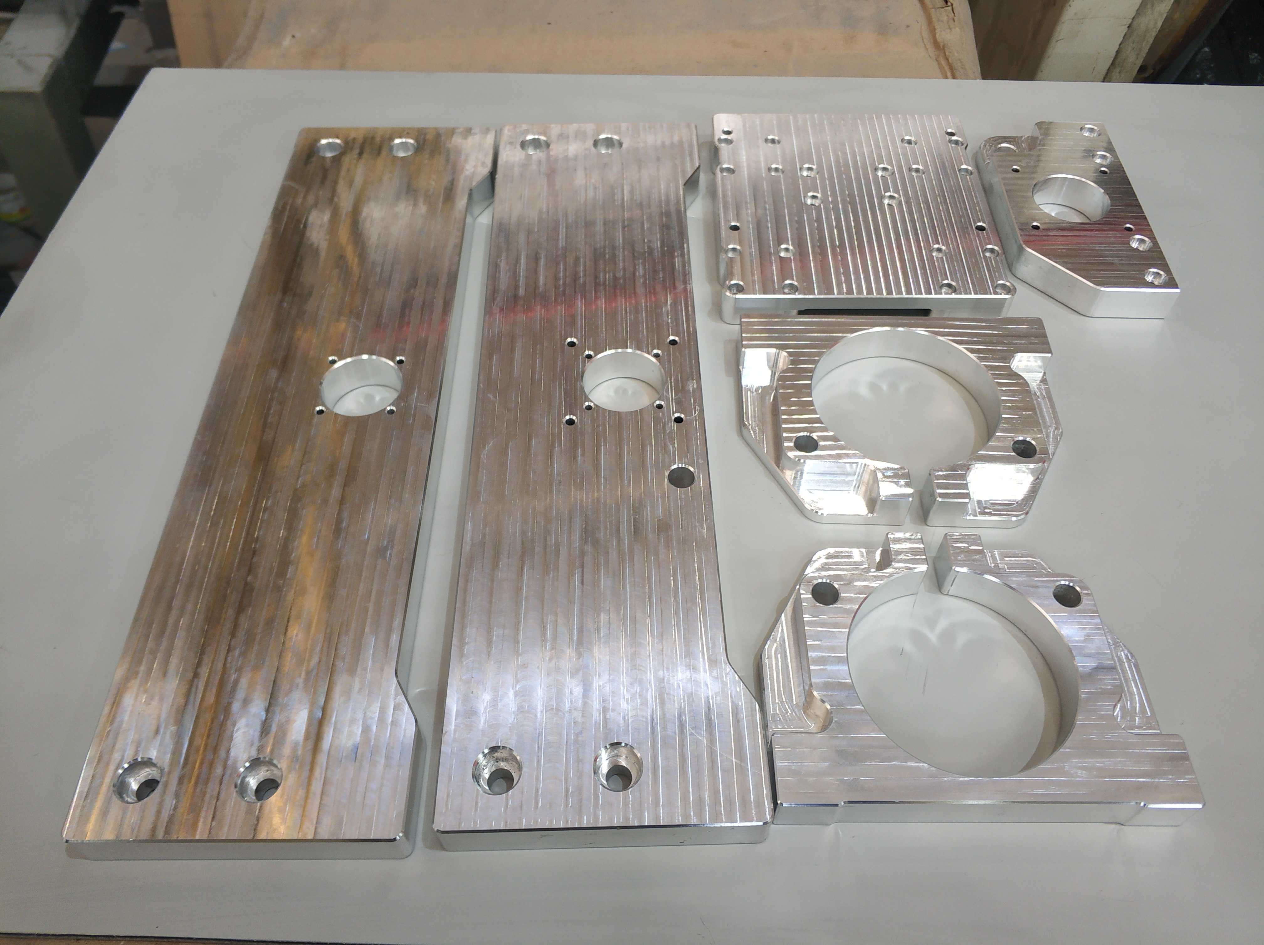

Обновленная версия набора: для упрощения сборки добавлены пазы под рельсы на плите зетки, у шпиндельной плиты выполнены карманы для установки кареток заподлицо по упору. В планах оснащение приспособлениями для установки рельс на профиль без применения поверочного инструмента.

Samodelkin 88 писал(а):для упрощения сборки добавлены пазы под рельсы на плите зетки
А кино покажь с какой точностью пазы под рельсы в двух плоскостях.
Re: Собранная механика, комплектующие ЧПУ
с такой же точностью как и без паза, не?
при наличии пазов под рельсы затруднена юстировка перпендикулярности Z-Y их там не просто так нет в исходном проекте.
У тебя ж У это портал? Плиту крути и выставляй. Рельсы параллельно торцам плиты выставлены (условно)
да Y портал. плиту крутить не получится поскольку она стоит на упорах на каретках. потому для юстировки кручу именно рельсами.
Samodelkin 88
Сообщения: 966
Репутация: 727
Откуда: Курган
Сообщение Samodelkin 88 »
frezeryga писал(а):да Y портал. плиту крутить не получится поскольку она стоит на упорах на каретках. потому для юстировки кручу именно рельсами.
Проработай так конструктив, чтобы крутить не пришлось.
дело не в конструктиве а в том что твои пазы рельс и упоры кареток делаются с разных сторон и при перевороте в любом случае есть погрешность и если вдруг плита Z фрезерована не идеально то юстировать неполучится.
Samodelkin 88
Сообщения: 966
Репутация: 727
Откуда: Курган
frezeryga писал(а):дело не в конструктиве а в том что твои пазы рельс и упоры кареток делаются с разных сторон и при перевороте в любом случае есть погрешность и если вдруг плита Z фрезерована не идеально то юстировать неполучится.
Что значит идеально? Есть допуски и посадки. Для обеспечения заявленной точности станка, точности изготовления таким способом достаточно.
Или думаешь на заводах все с одного установа делают для обеспечения собираемости?
так а какой смысл усложнять накладывая жесткие допуски на детали. проблему домашней сборки это всеравно никак не решит поскольку рельсы X,Y всеравно остаются без упоров и без поверочного инструмента станок все также не собрать. тоесть это очередное усложнение которое дает ничего.

а разве на каретках крутить не проще чем на рельсах? паз под рельсы - эт хорошо. Уж особенно в условиях "домашней сборки". Есть способ прижимать без механических прижимов. хоть и немного варварский
