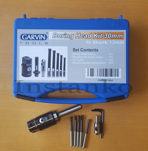

Пришли расточные. На фото не понятно как оно функЦиКлирует пока в руках не покрутишь. Расточная весчЬ :good:
Растачивает по паспорту 8-320мм. Изменение растачиваемого диаметра происходит за счет поворота всего корпуса, а не винта с микрометрической подачей как на "обычных" расточных. На обычных китайских расточных шаг микрометрического винта 0,01мм. На этой 0,005мм. Диаметр резцов ф20мм. Брали специально такой диаметр, чтобы можно было вставить переходник на цангу. Для зажиму метчика с одним зубом и использовать как резьбофрезу ;)
IMG_0921 (Копировать).JPG (5687 просмотров) <a class='original' href='./download/file.php?id=175482&mode=view' target=_blank>Загрузить оригинал (125.64 КБ)</a>
Можно использовать как fly cutter :roll:
IMG_0918 (Копировать).JPG (5687 просмотров) <a class='original' href='./download/file.php?id=175480&mode=view' target=_blank>Загрузить оригинал (192.81 КБ)</a>
IMG_0919 (Копировать).JPG (5687 просмотров) <a class='original' href='./download/file.php?id=175481&mode=view' target=_blank>Загрузить оригинал (154.87 КБ)</a>

aftaev, как оно внутри устроено, что нужно корпус поворачивать? Там вообще винт есть?
Re: Советы по расточным головкам для фрезерного станка
Добавлено: 25 янв 2020, 06:05
Там наверное эксцентрик есть.
Добавлено: 25 янв 2020, 10:13
Dimka писал(а):aftaev, как оно внутри устроено, что нужно корпус поворачивать? Там вообще винт есть?
Есть два винта которые ослабляют корпус, тогда можно поворачивать. Винтом поворачивать корпус нельзя, только руками. Внутри скорее всего эксцентрик. Сам резец вставляется в зажимную платформу, которая перемещается свободно по ластохвостам. Так выставляется резец грубо, а поворотом корпусов подается точно.
Надо как нибудь видео снять ;)
