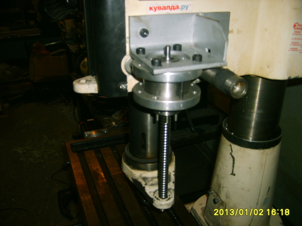

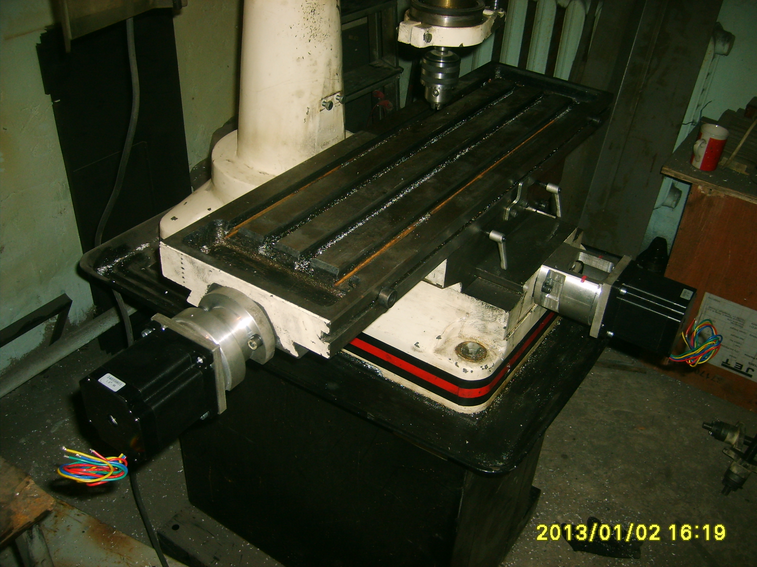

giraf_79 писал(а):

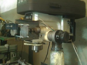

solo писал(а):Я себе на таком станке на оси Z ШД (18кг) прикрутил на прямаую вместо ручки точного перемещения оси Z, и в принципе уже год пока нечего
Я тоже так хотел, но больно люфтов там много, там цервячный редуктор. Снял целиком эту крутилку и в сторону. Ось Z будет толкать швп.
solo а на XY у вас какие движки? станок у вас точно такой же?
Да станок точно такой
На оси Z там стоит пружинный демфел которая выбирает люфт :good: и как раз пробле с люфтом (осевым ) там нету)). Основная проблема с Z это жосткость (радиальня) оси когда фрезеру с большим усилием резания то фрезу тилипает вызуально около 1мм из стороны в сторону.(((( У мена появился замысел поставить доволнительную колону на Z зафиксировать ее от проворачивания вокру колоны так чтобы появилаль возможность поднимать и опускать Z всю вместе с приводом.
ШД на Х сейчас стоит на 12Нм с швп 1605 получается скорсть 1450мм\мин, на У стоит (точно не помню) двигател порядка 4Нм но там пока стоит родной винт-гайка скорость1400мм\мин. Питание драйверов ШД 75В . Двигатели на прамую соеденил с ходовым винтом на обеих осях.

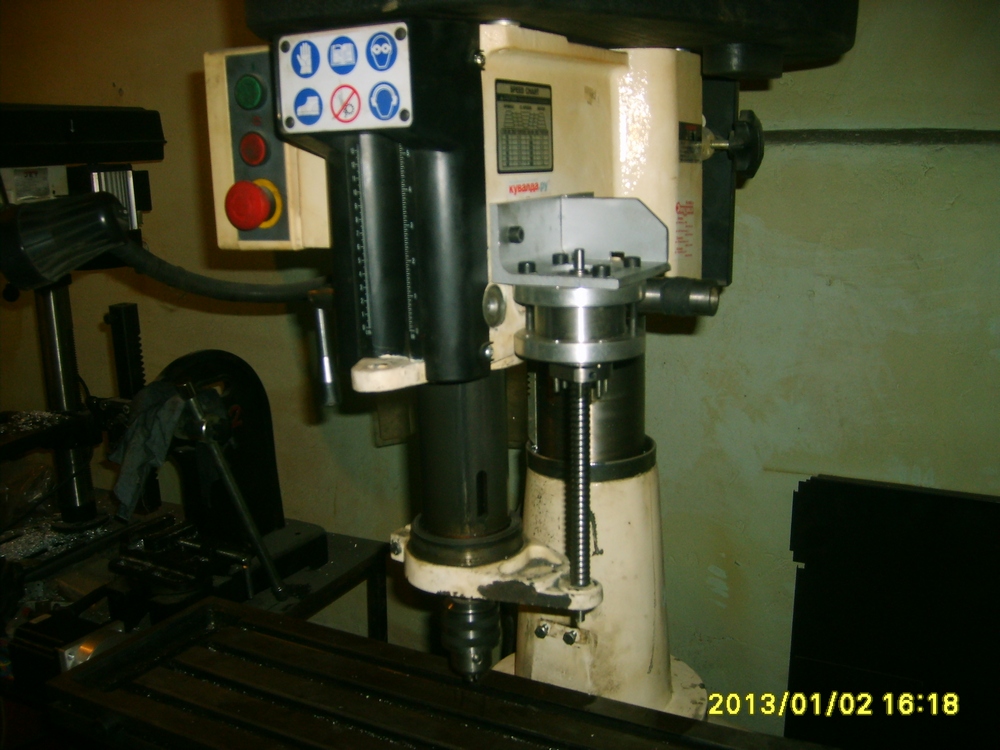

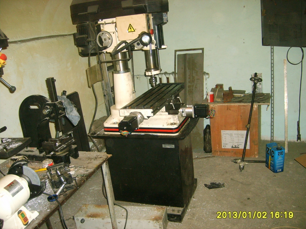

как сделать Z еще не придумал :thinking: есть мысль вертикально с колоной прикрутиль швелет к станина но надо еше подумать как это проще сделать.
Что касается весса шпинделя то есть мног вариантов как отблегшить жизнь ШД который будет подымать опускать Z , это истользовать противовесы как в лифтах, или поставить газовые амартилаторы как на задних дверях ВАЗ 2108-09, или пневмоцилиндр с темижи фунсциями, пружины поддерживающие, и т.д. ну вобщем этот вопрос решаемый и не такой сложный ;)
ось Х (3650 просмотров) <a class='original' href='./download/file.php?id=12793&mode=view' target=_blank>Загрузить оригинал (72.81 КБ)</a>
ось Х
Не так красиво как здесь выкладывают
Я красиво делать не умею :evil: для меня самое главное чтобы работало , а одим из основный ремонтных материалоя я использую "проволочку" и скоч :hehehe:
ось Z (3650 просмотров) <a class='original' href='./download/file.php?id=12794&mode=view' target=_blank>Загрузить оригинал (66.03 КБ)</a>
ось Z

У тебя станок другой GMD 15, у меня GMD 18 поболее размерами. Ход шпинделя у меня примерно 150 мм. Сегодня кое как установил швп, на X, эх и геморно это дело окозалось, чуть не так клинки вал
solo
Сообщения: 1355
Репутация: 272
Настоящее имя: Юрий Соловьев
Откуда: Украина Харьков
Re: ОЧПУшивание фрезерного ЖЕТ
Сообщение solo »
giraf_79 писал(а):Сегодня кое как установил швп, на X, эх и геморно это дело окозалось, чуть не так клинки вал
В первоначальной на моей конструкции этого станка на приводе осей стола Х и У стояли ШД по 18кг соедененный с винтом через зубчатую передачу от болгарки приблизительно ( 1\4 ) так эти двигагатели тягали стол на скорости 700 мм\мин при шаге винта 2.5 :)
Извини обознался :attention:
Ну тогда мои проблеты с Z очевидно не актуальны.

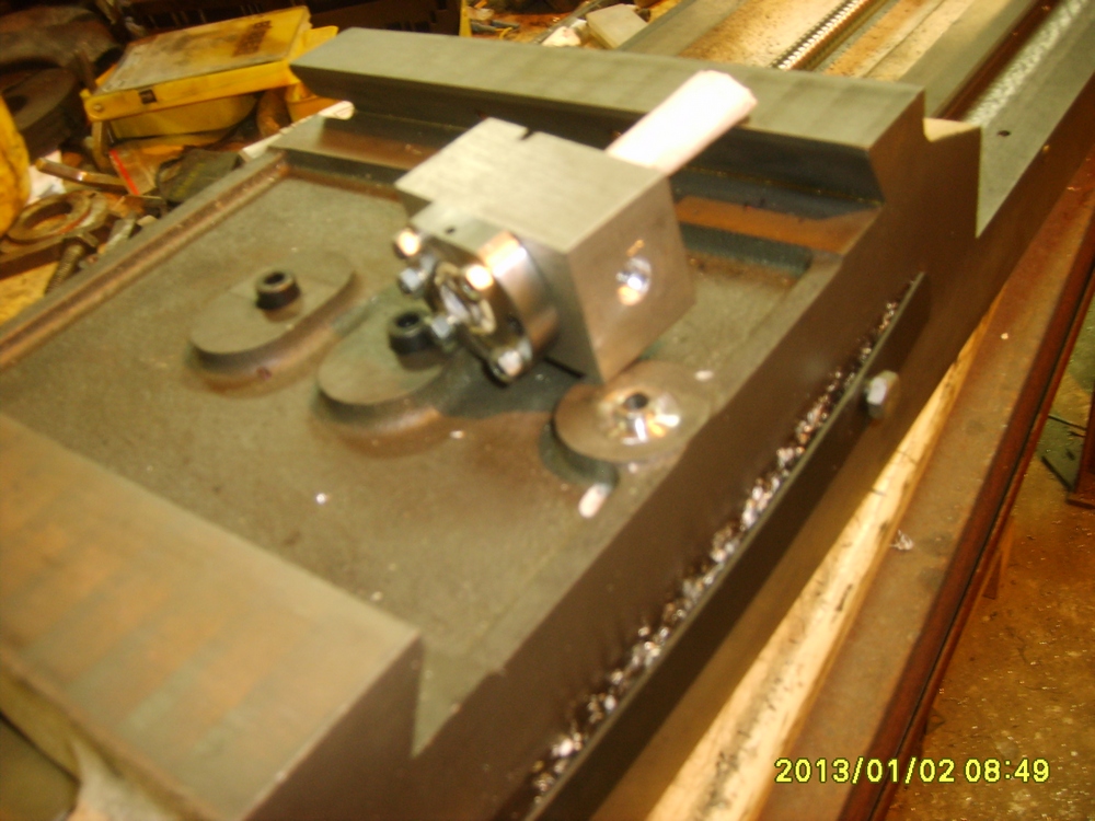

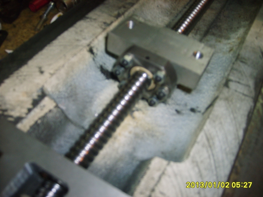

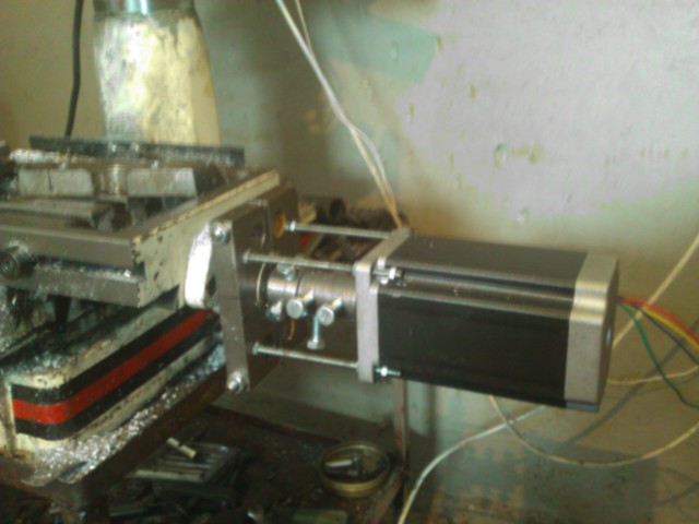

Вчерашний результат работы,
собрал стол! по координатам определил, нижняя часть коротким ходом будет Y верхняя часть X. По Y все встало четко, крутится все легко. По X пришлось покалдовать и не без ущерба. Когда все собрал решил дрелью погонять координату т. сказать обкатать! и вот дообкотался, в одну сторону поехало легко нормально а в другую чтот защелкало. Оказалось гайка ШВП накрылось, часть шариков раздолбало. :pssdoff: Вот думаю я де-ил твою б и.т.д. :oops: ктож дрель крутит. Ну дальше остыл, стал разбираться и выяснилось что во первых у винта биение есть, я так понимаю после того как обжигали концы для обработки чуть его повело, потомучто он был ровный. Вторая причина! крепление гайки неправильно села, из за биения винта я ошибся, в итоге крепление винта к станине получилось с натягом и когда крутил по середке прошло нормально на краю стола где нагрузка больше его раздолбало. В общем подставил прокладку под крепление гайки заменил гайку сняв с оси Z и все стало норм. Для тех кто собирается чпушить подобный станок обратите на это особое внимание, ШВП капризная штука, особенно его установка.
Гайку ШВП закрепил на длинных болтах на сквозь к алюминиевому креплению для гайки (3596 просмотров) <a class='original' href='./download/file.php?id=12801&mode=view' target=_blank>Загрузить оригинал (304.28 КБ)</a>
с креплением гайки по Y пришлось потрудится, он держится всего на 1 болту. Чтоб крепко она сидела пришдось выточить втулку разного диаметра и запрессовать в станину, во второй конец втулки плотно вставляется крепление гайки и стягивается 1м длинным болтом м 8. Должно быть нормально. (3596 просмотров) <a class='original' href='./download/file.php?id=12802&mode=view' target=_blank>Загрузить оригинал (341.53 КБ)</a>
Координата X/Y наконец собрана!! (3596 просмотров) <a class='original' href='./download/file.php?id=12803&mode=view' target=_blank>Загрузить оригинал (2.18 МБ)</a>

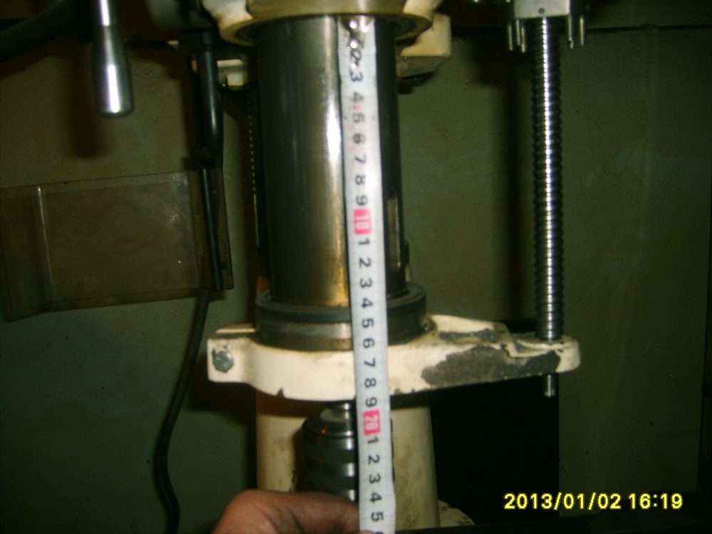

Итак теперь я остался без одной гайки для Z :wtf: , теперь как решить временно эту проблему? как вариант может сделать так, гайка сейчас без шариков, вставить туда винт и налить горячий капролон :thinking: , после как остынет выкрутить его??????? Или както собрать шарики что живые, без нескольких будет работать?
Общий вид, на бардак внимание не обращать! некогда убираться! (3595 просмотров) <a class='original' href='./download/file.php?id=12804&mode=view' target=_blank>Загрузить оригинал (468.37 КБ)</a>
Блок вращающейся гайки Z выглядит так, пока без движка. (3595 просмотров) <a class='original' href='./download/file.php?id=12805&mode=view' target=_blank>Загрузить оригинал (336.7 КБ)</a>
S5000628.JPG (3595 просмотров) <a class='original' href='./download/file.php?id=12806&mode=view' target=_blank>Загрузить оригинал (302.61 КБ)</a>
Замерил ход по Z, = 140 мм (3595 просмотров) <a class='original' href='./download/file.php?id=12807&mode=view' target=_blank>Загрузить оригинал (309.67 КБ)</a>
