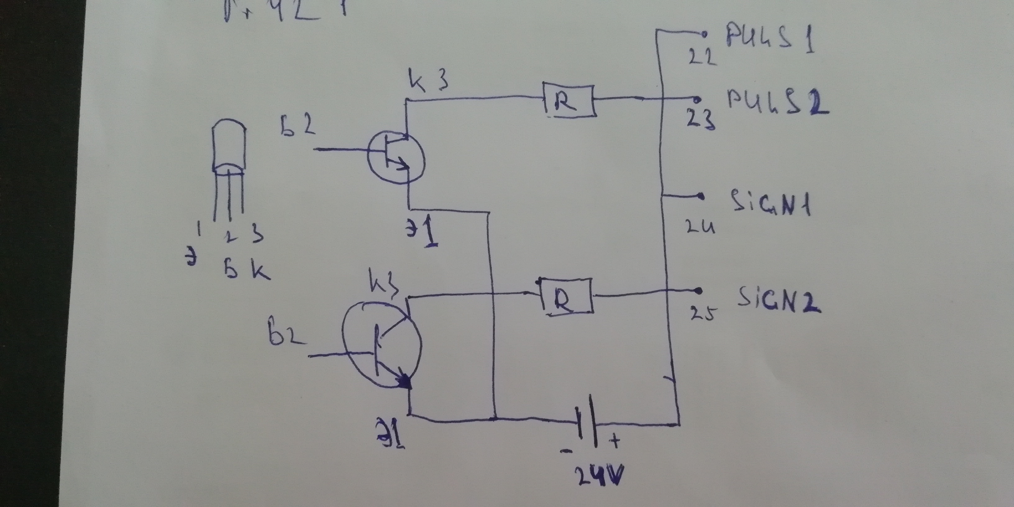

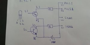

Evgen91 писал(а):На схеме открываем транзистор управляющим сигналом с лпт, и транзистор пускает 24В через резистор 2кОм, чтобы на входе усилителя через оптроны получить ток около 10мА (24В/2000Ом).
Верно?
Верно.

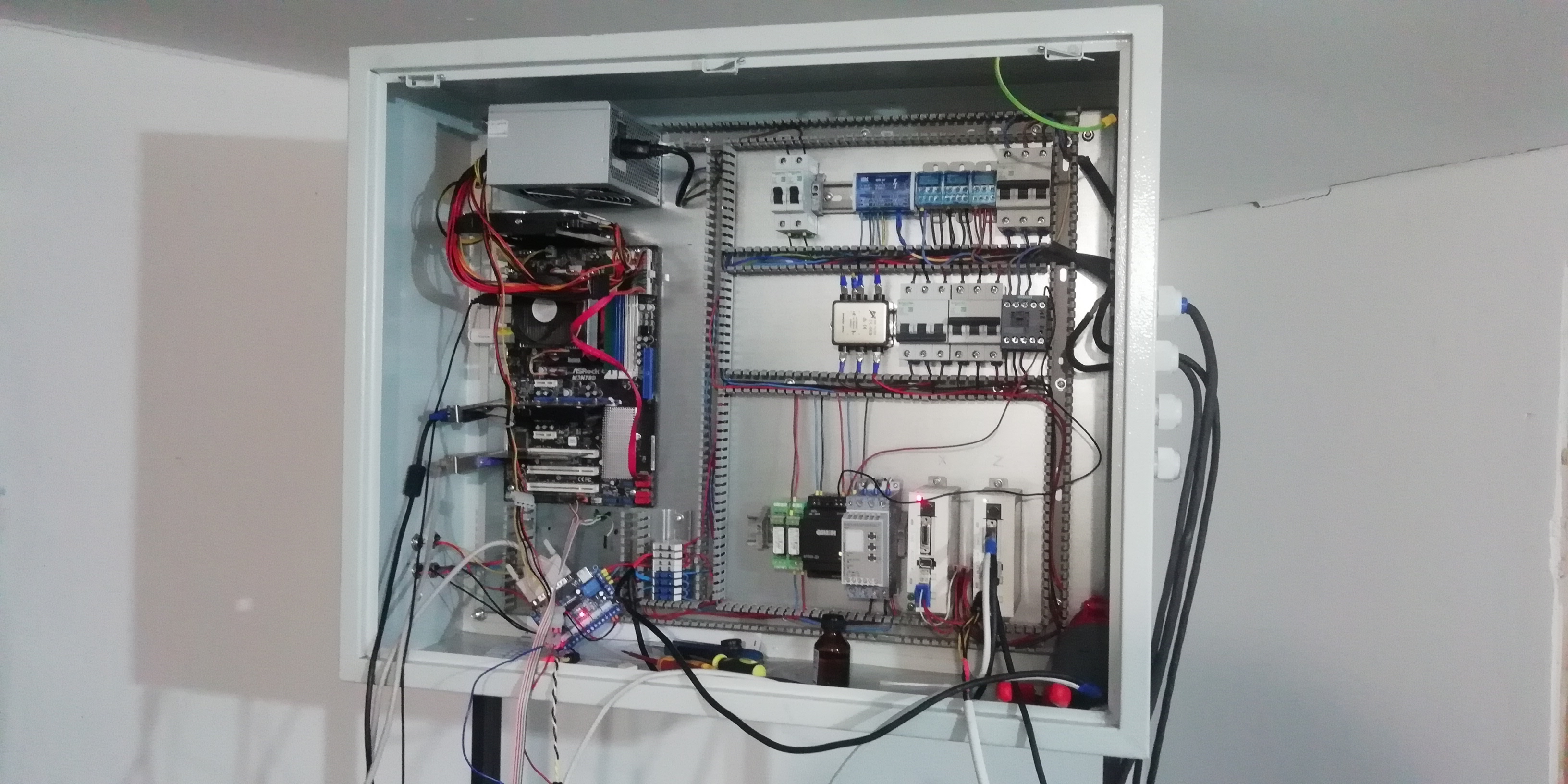

Что имею.
Ситуация пока не поменялась.
Управление подключал по такой схеме.
IMG_20200122_105829.jpg (6447 просмотров) <a class='original' href='./download/file.php?id=175357&mode=view' target=_blank>Загрузить оригинал (1.05 МБ)</a>
При этом серва вращалась в одном направлении без подачи сигналов на степ/дир. Видимо, это наводки. Дешёвый мультиметр в шкафу управления начинает сходить с ума, показывает всякие показания даже без щупов.
После этого попробовал запитать от 5В вместо 24В и убрал резисторы. Серва уверенно встала в удержание. Попробовал управлять из мач3 - вращается только в одну сторону, в другую совсем не реагирует (показания в мач3 меняются).

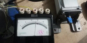

Провода от сервоусилителя к мотору звонятся.
Сигналы степ/дир от платы опторазвязки идут (шаговый привод работает адекватно).
Сервоусилителя два, пробовал оба. В настройках одного я ковырялся, второй не трогал.
В общем, жду am26ls31, буду с ним пробовать.
Пока хз, что с этим делать.

Ток замерить не удалось, мультиметр не может соображать в шкафу и сильно прыгает даже без подключения к чему-либо, но напряжение в sign-sign2 и puls1-puls2 держится одинаково на уровне 3,2 вольта при заданном перемещении оси. Вроде бы, это странно.
На вводе в Am26ls31 5в от блока питания компьютера.
Сейчас сгоняю возьму обычные вольтметр/амперметр и блок питания помощней. Продолжу поиски.

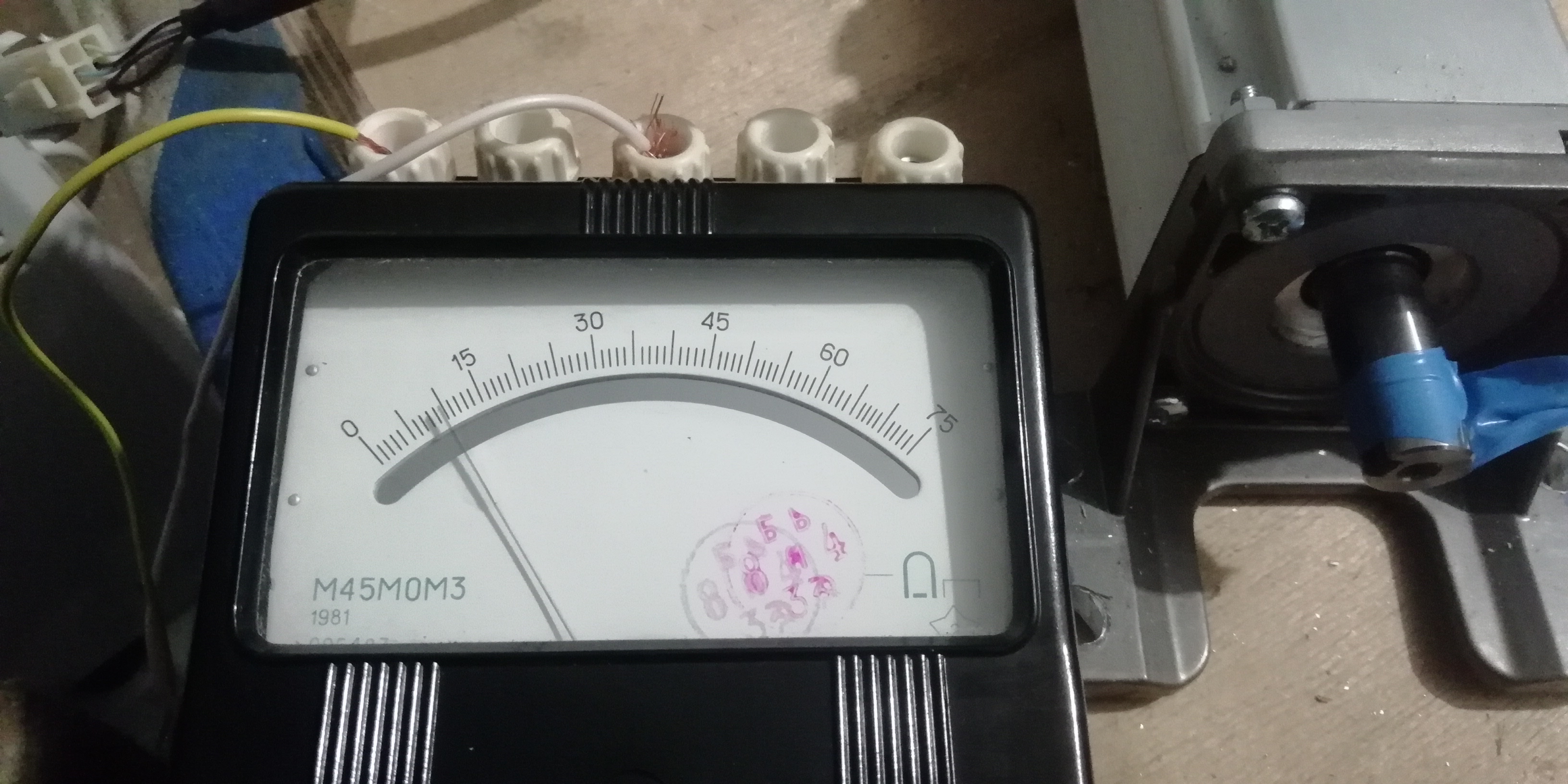

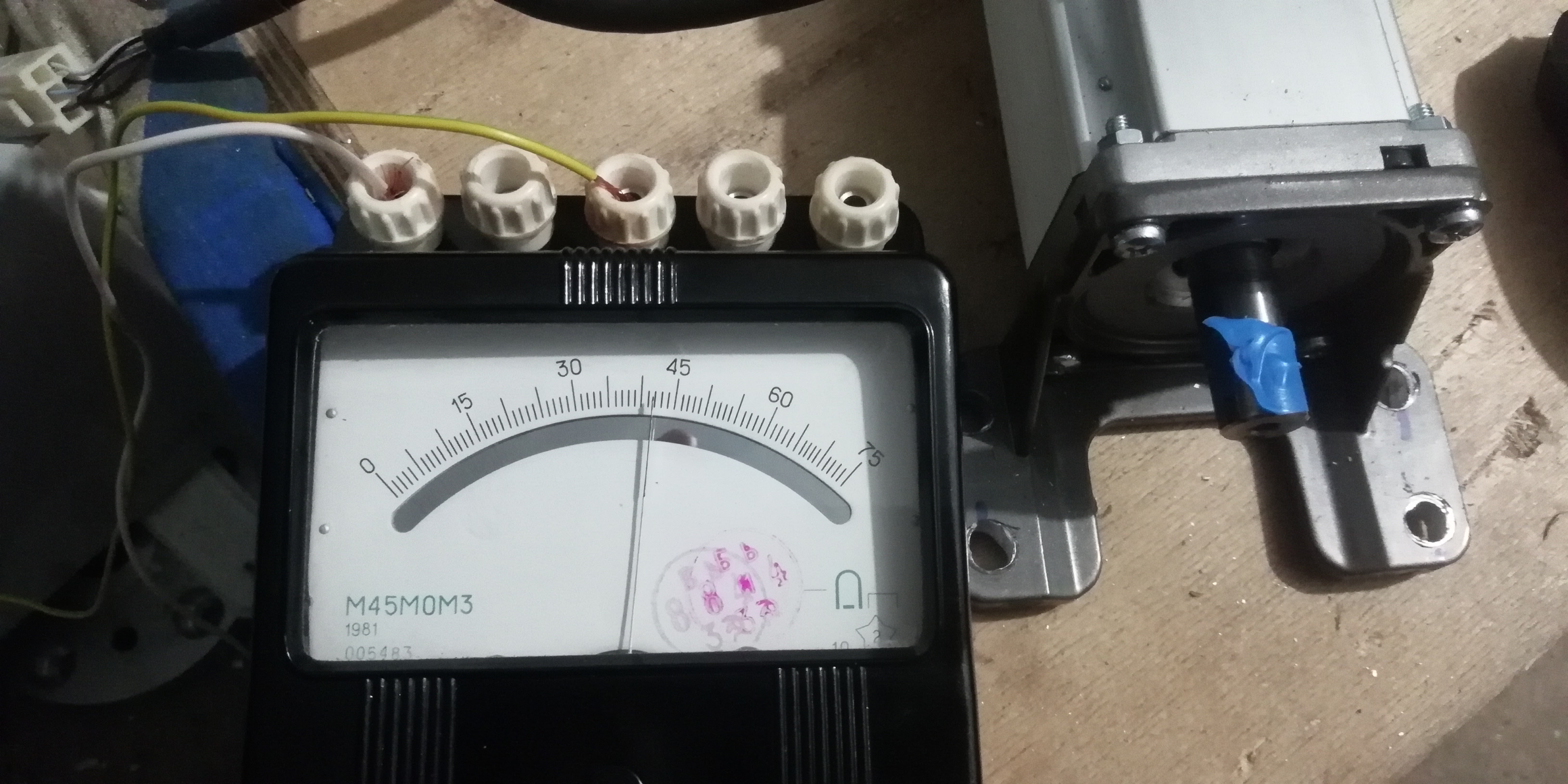

Ну, чтож, впаялся я в разрыв между sign сервоусилителя и Am26ls31.
В одном направлении серва вращается и 3,6-3,7мА,
а в другом не вращается и 0,3мА. Сначала может попрыгать в районе 0.4-0.8мА, а потом в течении секунд 20 устанавливается на отметке около 0.3мА.
Вход сервоусилителя?
Александр Aftaev предположил, что оптрон не раскрывается. Получается, что так?
IMG_20200123_222610.jpg (6378 просмотров) <a class='original' href='./download/file.php?id=175514&mode=view' target=_blank>Загрузить оригинал (1.3 МБ)</a>
IMG_20200123_223007.jpg (6378 просмотров) <a class='original' href='./download/file.php?id=175516&mode=view' target=_blank>Загрузить оригинал (1.33 МБ)</a>

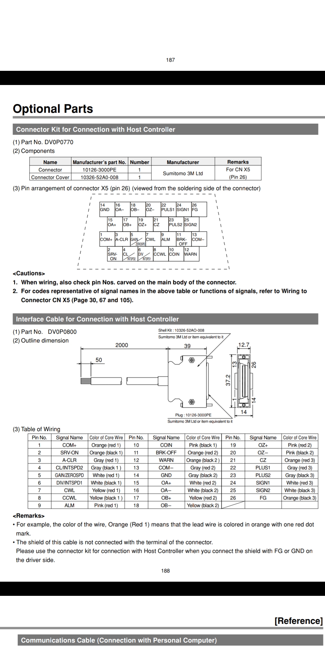

Screenshot_20200124-071958.jpg (6349 просмотров) <a class='original' href='./download/file.php?id=175545&mode=view' target=_blank>Загрузить оригинал (631.2 КБ)</a>
IMG_20200123_223626.jpg (6349 просмотров) <a class='original' href='./download/file.php?id=175546&mode=view' target=_blank>Загрузить оригинал (1.43 МБ)</a>

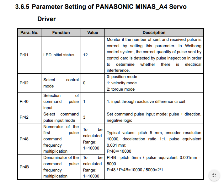

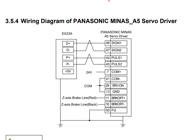

В инструкции по подключению НСстудии есть диаграммы для подключения платы к сервоприводу с пинами, которые нужно использовать. Вот наверное и к обычной плате подойдет такая схема.
ну и настройки основных параметров привода тоже
Аннотация 2020-01-24 121943.png (6327 просмотров) <a class='original' href='./download/file.php?id=175552&mode=view' target=_blank>Загрузить оригинал (45.27 КБ)</a>
Аннотация 2020-01-24 122251.png (6327 просмотров) <a class='original' href='./download/file.php?id=175553&mode=view' target=_blank>Загрузить оригинал (106.69 КБ)</a>
